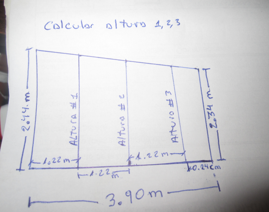

Hola buenas tarde resulta que tengo un trabajo familiar en casa , me urge de su ayuda
segun la imagen me urge calcular 1h, 2h, 3h
alguien recuerde alguna formula
saludos
Divides los 10 cm. entre los 3’9 m. y sale que tienes 2.56410…cm. en cada metro. 2.56410 x 1.22 = 3.128205 cm. en cada tramo de 1.22
Haces una regla de tres y te da la diferencia para la longitud que quieras: H = (L (en metros) x 10) / 3.9
