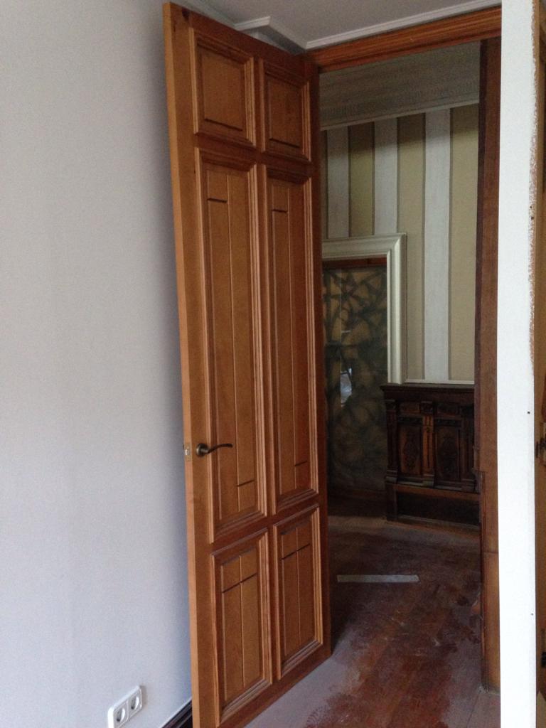

Me han encargado dar presupuesto de cambio de sentido de apertura de esta puerta y más o menos me hago una idea, pero me gustaría saber qué opináis vosotros. Cuánto debería de presupuestar? Muchas gracias ![]()

La nueva apertura sigue abriéndose hacia la misma habitación, o quieren que se abra hacia fuera? O solo es cambiar de mano?
Sigue abriéndose hacia la misma habitación, es cambiar de mano.
La puerta es maciza y alta, es de piso antiguo.

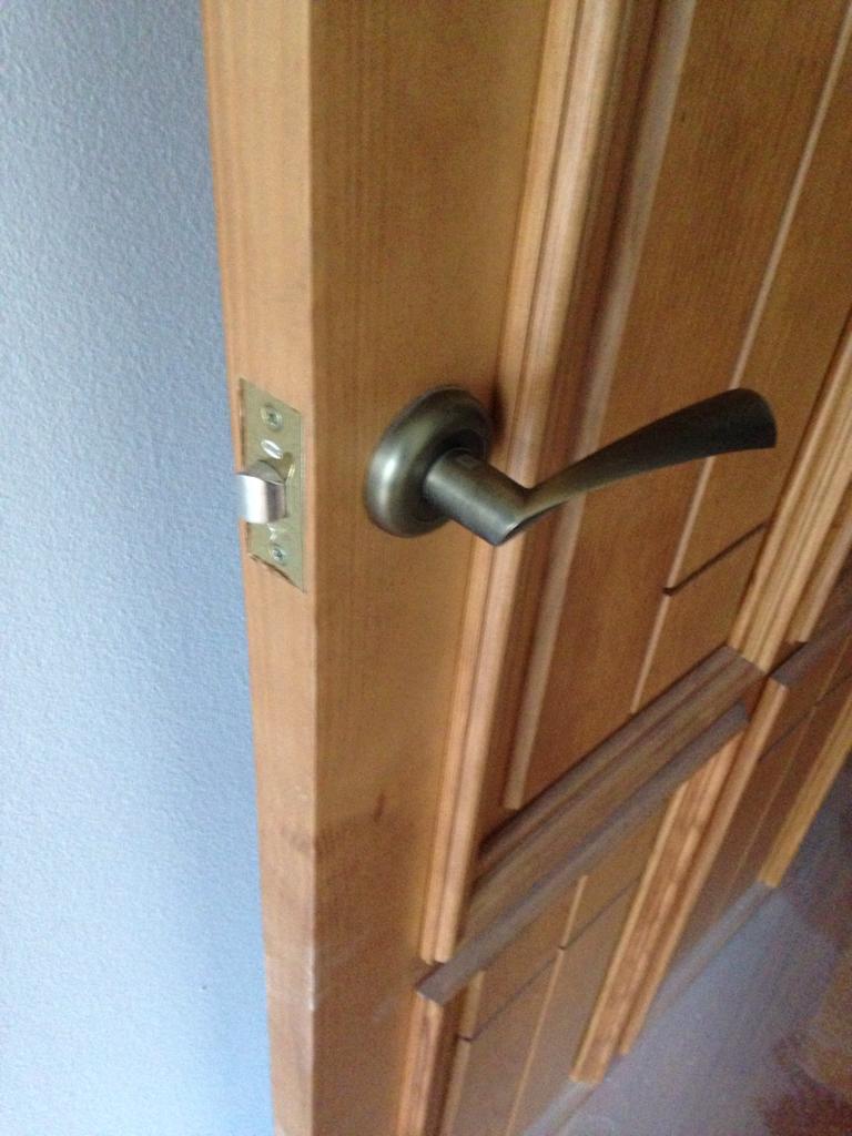

Tienes que cajear tanto el bastidor de la puerta que el marco para reubicar las bisagras y la cerradura. Despues toca tapar y arreglar los agujeros(huecos) que han quedado tanto en el marco que en la puerta; incluso lacar/ barnizar el conjunto entero. Es un trabajo bastante entretenido y es dificil que no se note las modificaciones. Esto depende de tus habilidades, conocimientos y el presupuesto que tienen para todo esto.

yo esto no me complico, le meto canto preencolado a los dos lados de la puerta para cajear las bisagras nuevas y cerradura.
Los batideros del marco, hago lo posible para ponerlos nuevos, asi es mas facil mecanizar, si no se cambian no queda otra que enmasillar , asi que no los desmontaria.
Yo aprox. cobraria sobre los 120€. aparte los batideros nuevos, en 2-3 horas lo deberias tener listo, contando subir herramienta.
Una cosa, yo estos trabajos los hago de uvas a peras , y no tengo plantillas, lo hago midiendo, y el agujero del picaporte con broca de pala, ?como los haceis vosotros?
