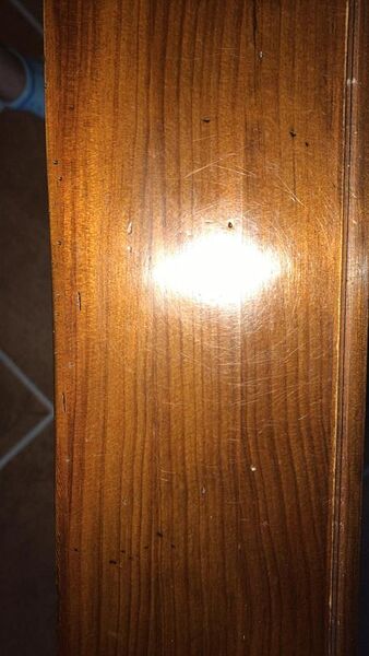

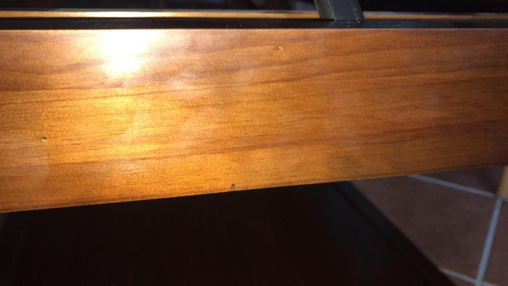

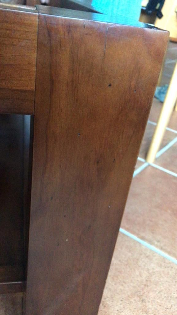

Hola foreros acabo de comprar una mesa de segunda mano y me he dado cuenta que tiene como unos agujeritos que parecen superficiales. Podría tratarse de carcoma? Un saludo
Yo creo q si
Que tratamiento puedo darle? Puedo hacer alguna prueba para asegurarme de que sea carcoma?
Nadie? Puede ayudarme
Al estar barnizado, los productos antixylofagos no entran en la madera, o lijas o te conformas con inyectarlo por los agujeros.
Echa un vistazo si se ve serrín reciente, es posible que ya no haya infección. Parece que son pocos, y si además no se ve actividad reciente, yo metería “antibichos” con una jeringuilla por los agujeros, empapando bien varias veces y después taparía los agujeros con masilla, resina, cola con serrín, o lo que hubiera a mano.
Yo le echaría matacarcoma y lo meteria en un bolsa o forrar de plastico la mesa durante 15 dias
Al ser pocos agujeros, yo inyectaría el matacarcoma y lo rociaría en general y como dice Odie, encerrarlo en plástico durante 15 días.
