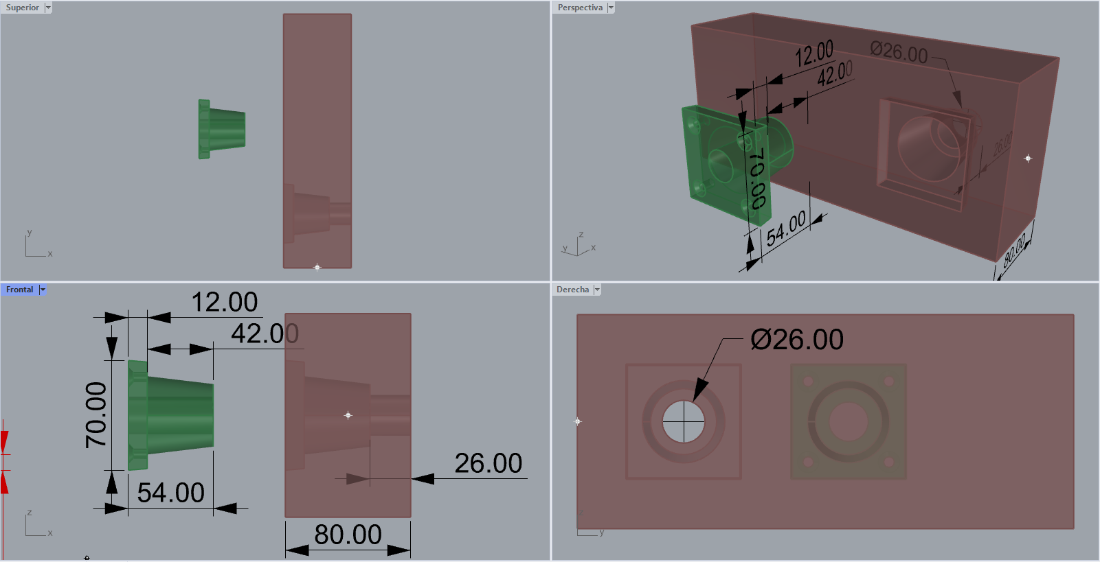

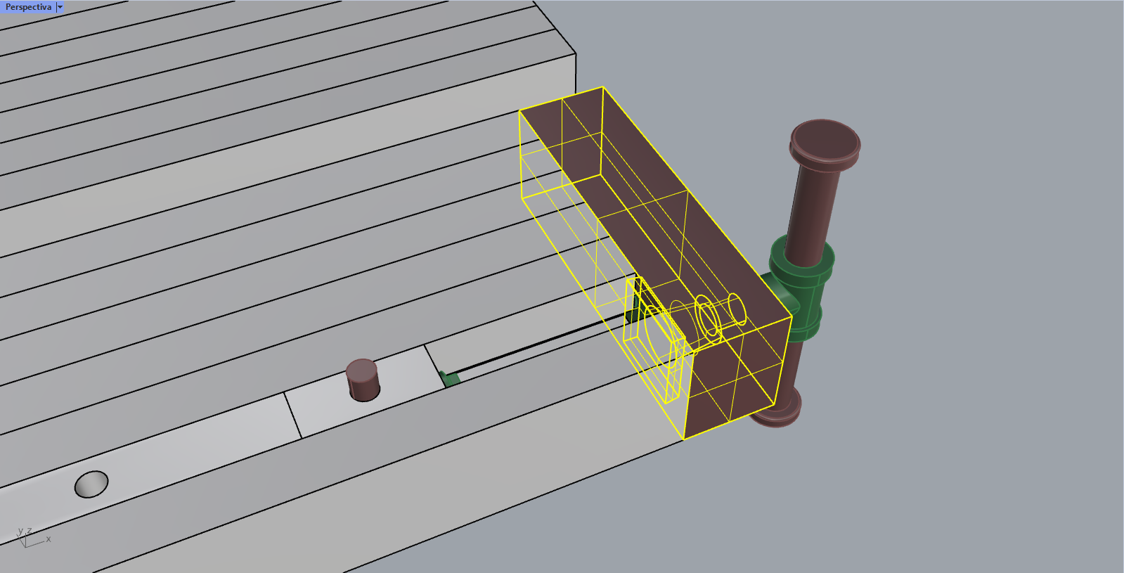

La pieza es el taco cruzado a la derecha de la tapa del banco, la que tiene la prensa del final; en mi caso, un wagon vise.
Originalmente iba a hacerlo en una máquina CNC, pero no me da suficiente altura de trabajo, así que necesito alternativas. Tampoco tengo taladro de columna, por lo que resulta difícil hacer el agujero central perfectamente alineado. El agujero cuadrado no es un problema; puedo hacerlo perfecto con formón y router plane. Con suerte, quizá también pueda hacer el agujero pasante de 26 mm, pero la parte cónica es lo más difícil de resolver para mí. Quiero que la tuerca encaje perfectamente y quede alineada, pero no sé cómo hacerlo.
Que ideas podéis darme?

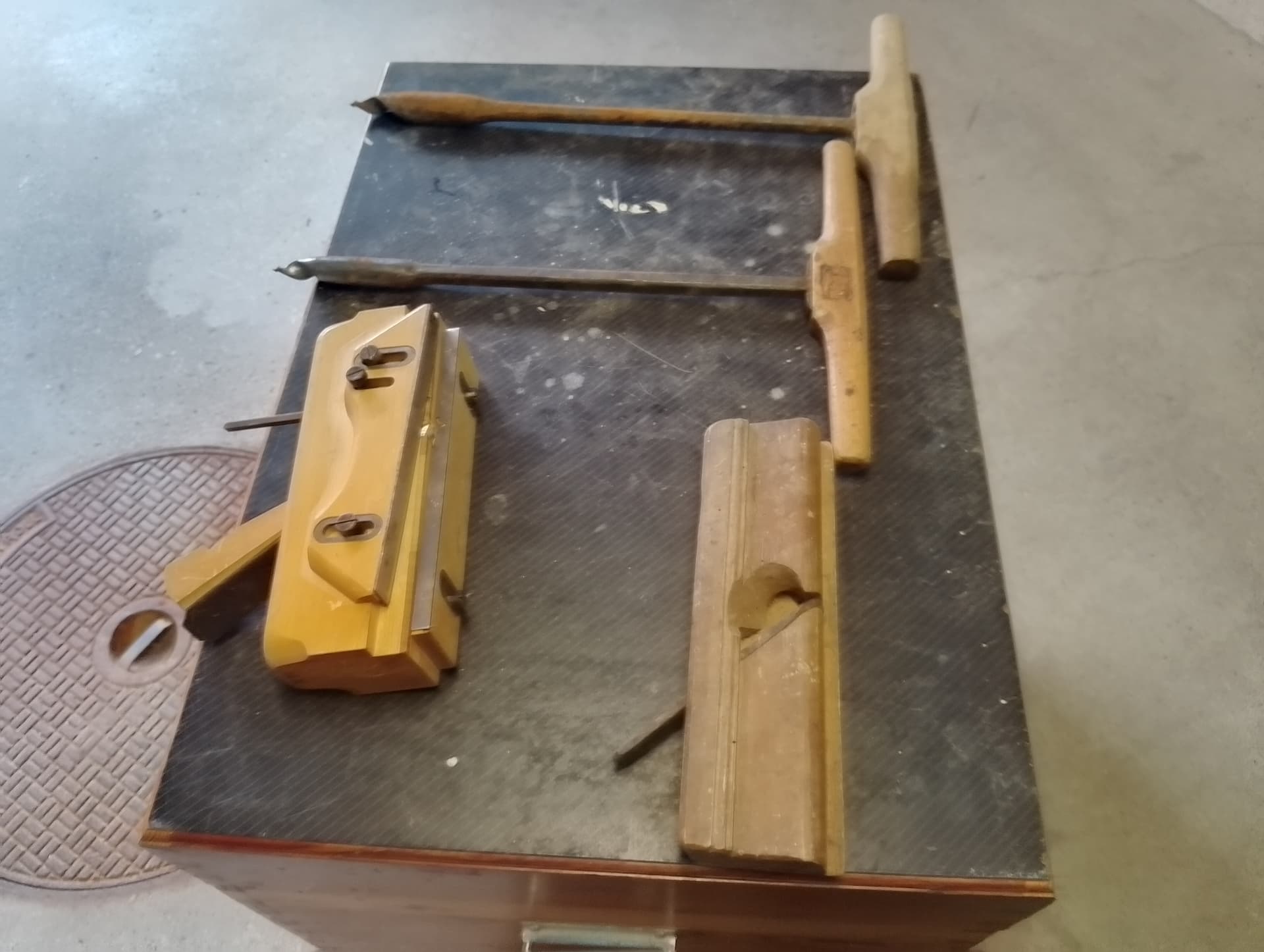

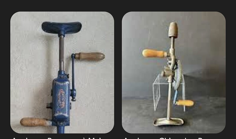

A mano los agujeros se hacían con esto.
O esto
Lo siento no quiere subir la foto.
Lo ves en Google, pero lo siento no conozco la traducción en inglés.
Ver be king? :joy:
El de la foto es el mejor para esto porque lo puedes bloquear con hombro y mano izda.
Puedes fijar una, tabla pequeña a escuadra al lado para tener una referencia.
El berbiqui balancea mas

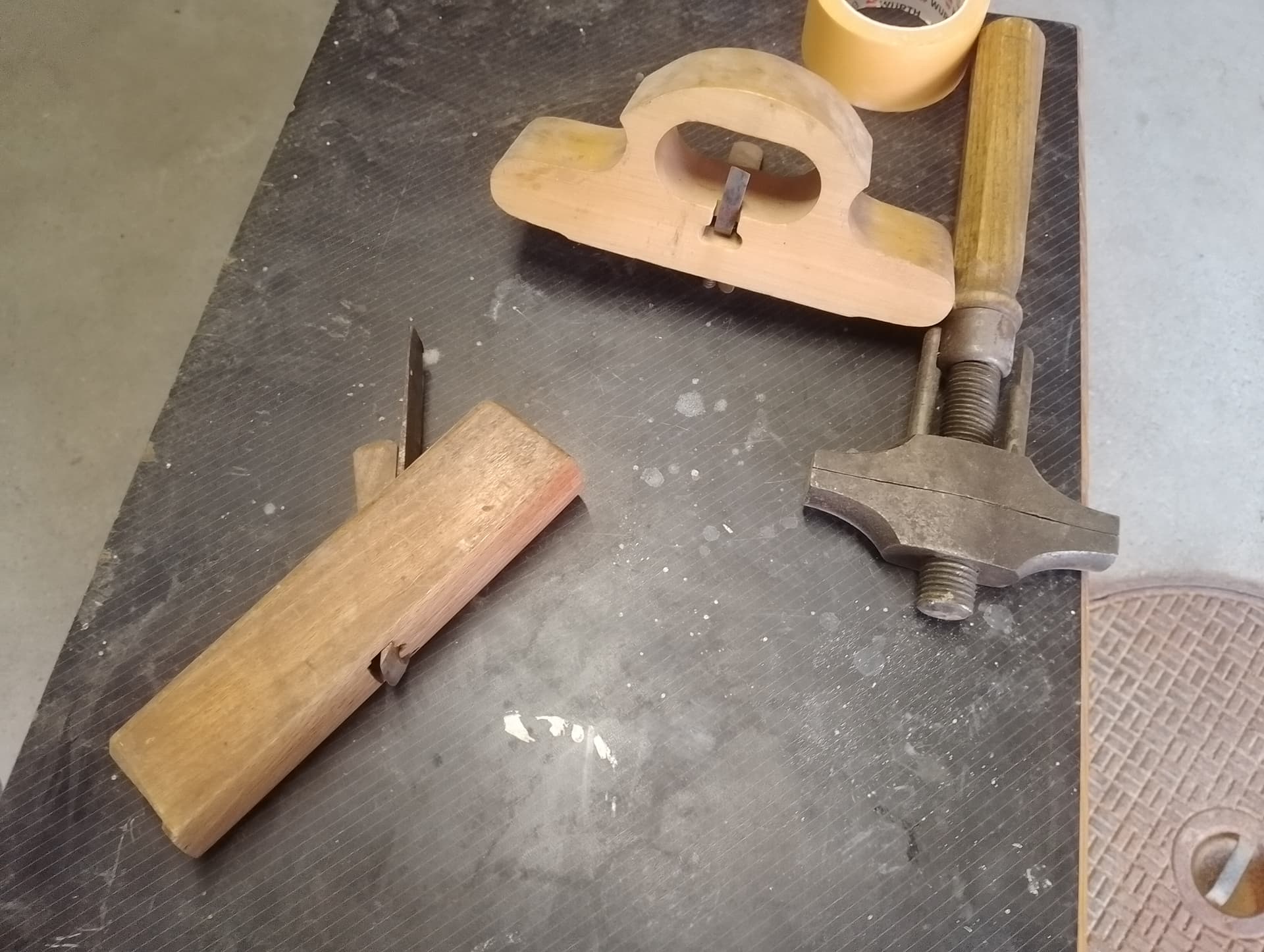

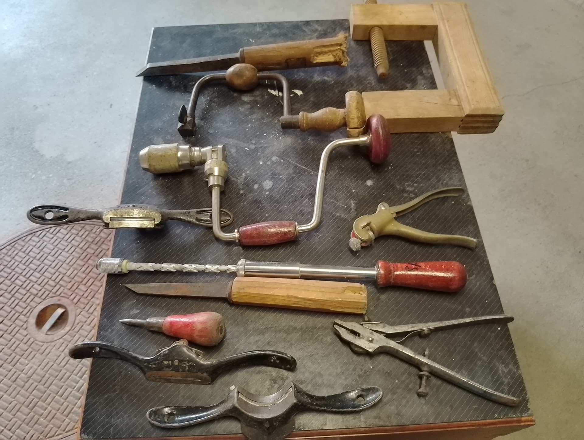

Dos berbiquis, uno es muy antiguo, barrenos y guimbarda

En fin, para volver al tema, los barrenos que nos enseña @francis10 también son muy precisos para esto que preguntas .
Y creo que mejores que los que pasé la foto.
