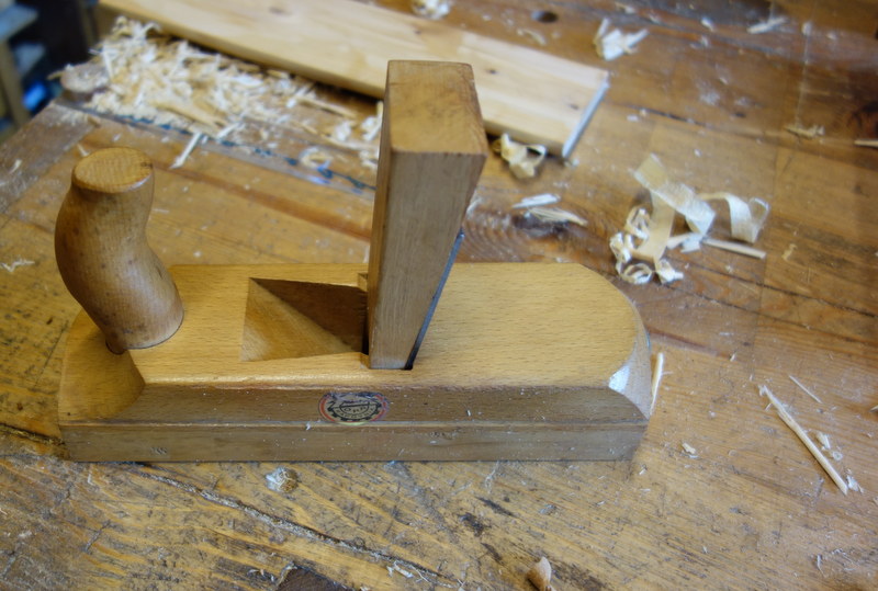

Una amigo me regalo este cepillo raspador sin cuchilla
DSC04496
cuchilla a 80º y 2mm espesor

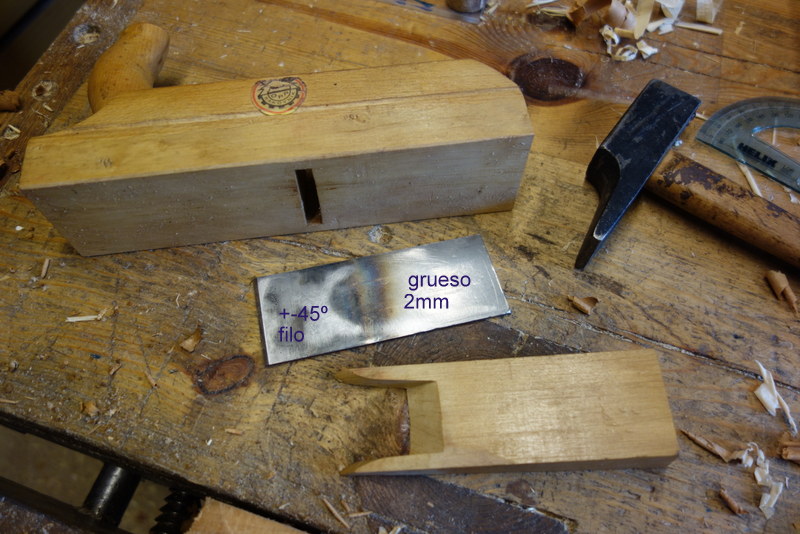

DSC04498
otro amigo me regalo retales de diferentes aceros pero sin saber decirme que tipo de acero eran. Agarre el mas cercano a medidas , con la amoladora le dir mas o menos un filo de 45º y despues con un soplete de gas lo puse casi al rojo cereza( le falta potencia al soplete), lo enfrie con agua y lo revenir hasta que quedo de color marron, mas o menos quedo bien, la lima patina, pero en un lado de la cuchilla mas que en el otro.
con las piedras lo deje bien afilado como si de un cepillo normal se tratara y despues con un bruñidor saque rebaba a un poco mas de 45º
si la superficia a cepillar es ancha no engancha y si es un canto saca una viruta pero hay que hacer mucha fuerza seguro que no es la manera correcta como lo tengo

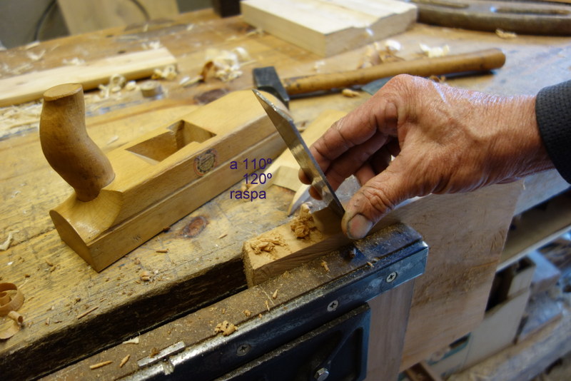

DSC04499
Con la cuchilla inclinada (110º a 130º) funciona perfecto pero si la inclino a 80º no va.
Alguien sabe como hacerlo ? estaria muy agradecido porque estoy atascado

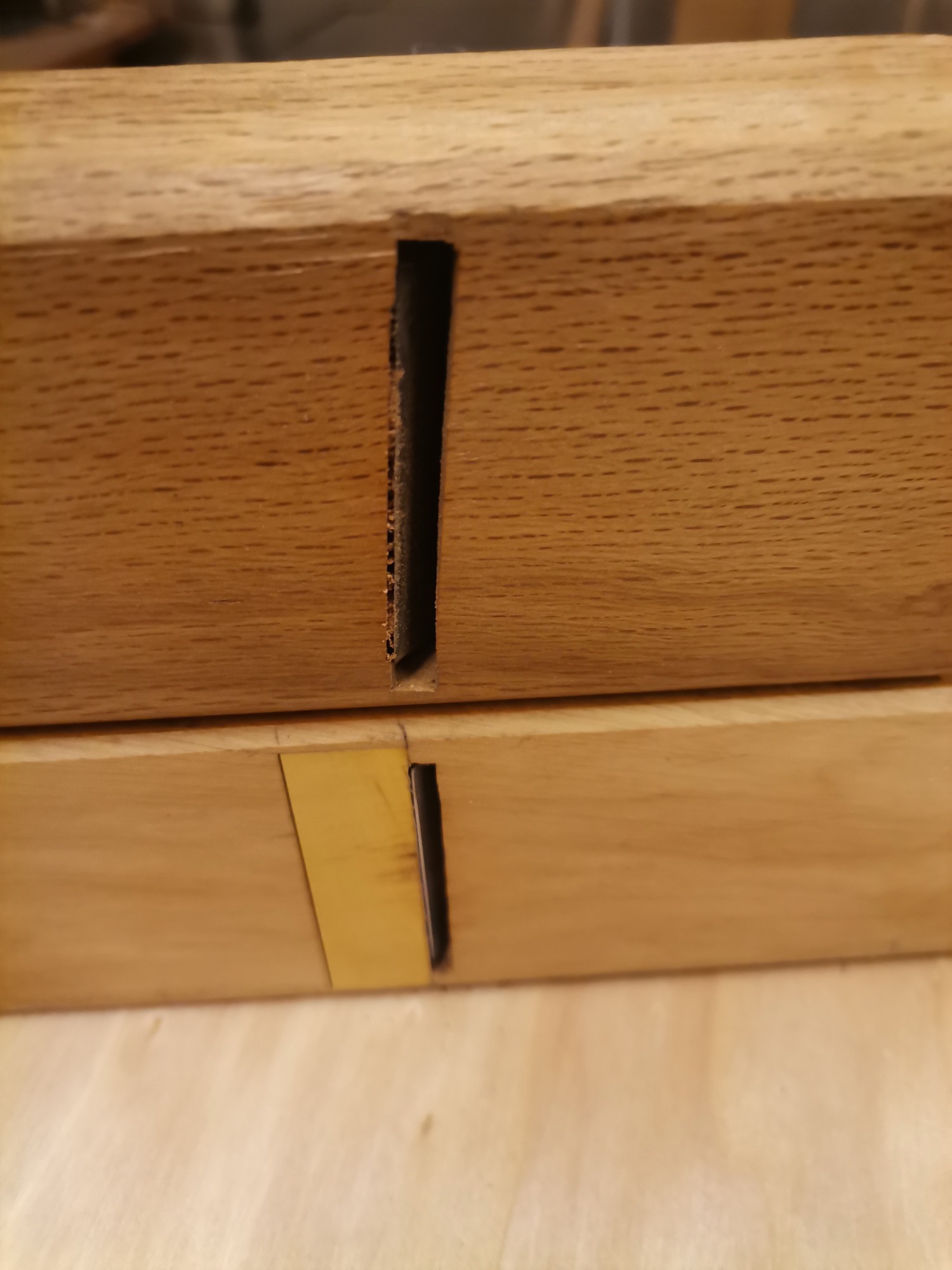

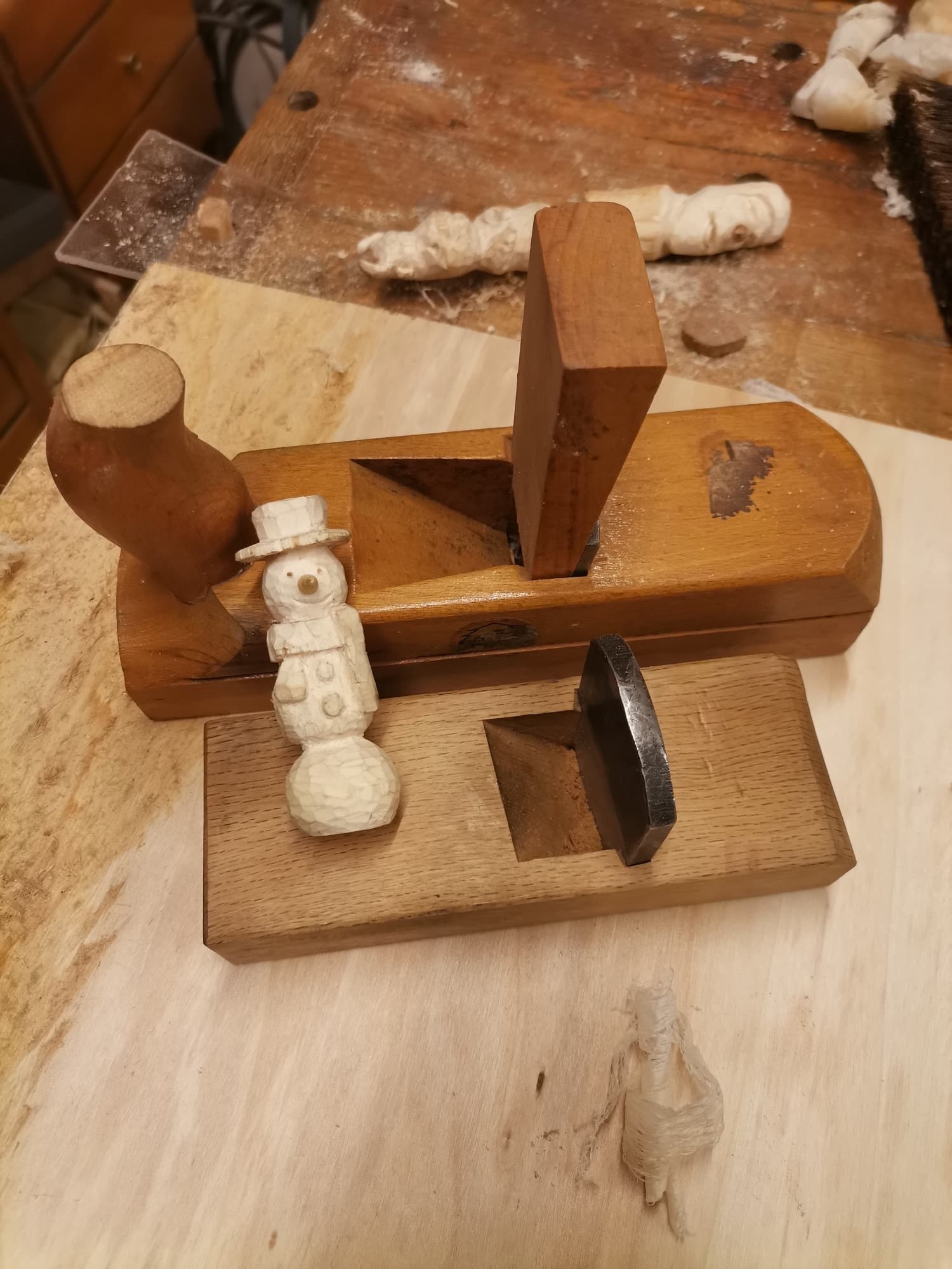

me llego un lote de cepills japoneses en el qual habia uno raspador y funcionava perfecto, los compare y tenian una geometria muy similar, la diferencia que el raspador aleman tenia la boca muy abierta pero los angulos eran los mismos.
Encontre un cuchilla nueva bimetal de HSS que tenia en un cajon adapte la cunya i ya funcionaba igual que el japones, me costo mas de ajustar pero una vez ajustado hacian el mismo trabajo.
Otro dia agarre le hice un inserto de madera de boj i deje la boca igual de cerrada que el japones y sigui cepillando bien y sin atorarse la lumbrera.
