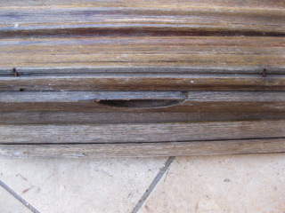

Por el taller tengo que tener alguna persiana con este sistema si tienes interés puedo poner alguna foto.
Gracias Rosco. Pues si no es molestia, te lo agradecería. Saludos
Se puede apreciar los orificios por donde pasa en cable de acero. es la cara exterior de las lamas.

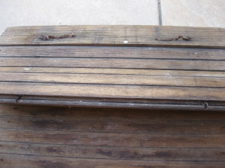

La parte interior de la persiana se ve como están ensartadas y como se fija el cable a la cara de la primera lama mas ancha que las demás.
Se pueden poner tantos cables como creamos conveniente dependiendo de la longitud que tenga el mueble.
Lo fundamental al realizar una persiana es que el perfil que elijamos para las lamas nos permitan realizar la maniobra de subida y bajada con la curva que elijamos sin dificultad y no ver claridad entre ellas.
En uno de los talleres donde trabajé hicieron una con hilos de nailon y el resultado no fue nada bueno. Creo que el problema era la elasticidad del hilo; cualquier mínimo roce hacia que se estirase y las lamas perdían la alineación atascándose. El cable de acero me parece una solución acertada, ya que no tendría ese problema. La loneta tiene la ventaja de que el cierre es mas estanco, impidiendo que pasen el aire y el polvo. También es cierto que tiene un problema de vejez, ya que llega a rasgarse por los dobleces que ocasiona el uso, entre lama y lama. El cable tendrá mas duración, y si es de inoxidable, mejor, para que no manche la madera con el oxido.
Con la lona no se necesita ningún canteado especial, vale a escuadra porque la articulación está en la cara posterior. Con el cable se hace necesario un biselado de las aristas interiores (igual que en las persianas de madera antiguas). De no hacerlo se tensaría excesivamente al correr por la curva. Esto tambien depende de que el cierre sea plano o curvado.
