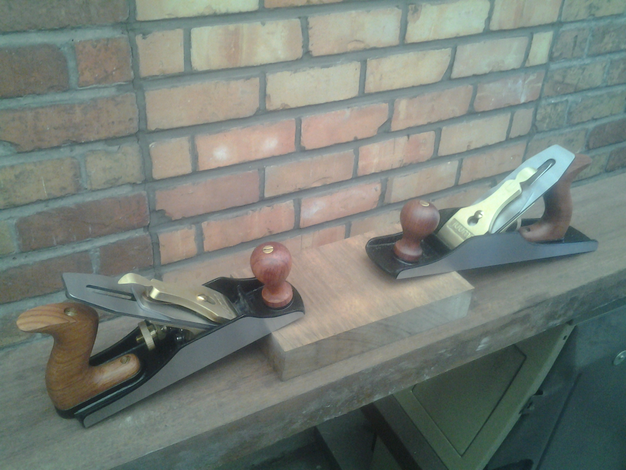

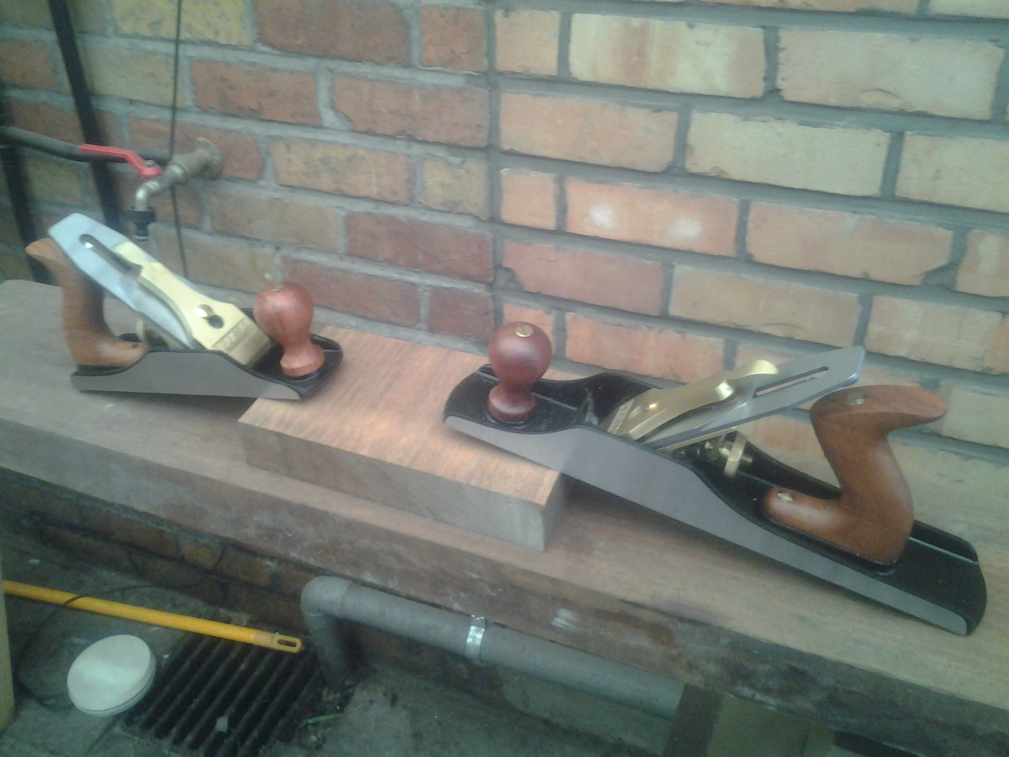

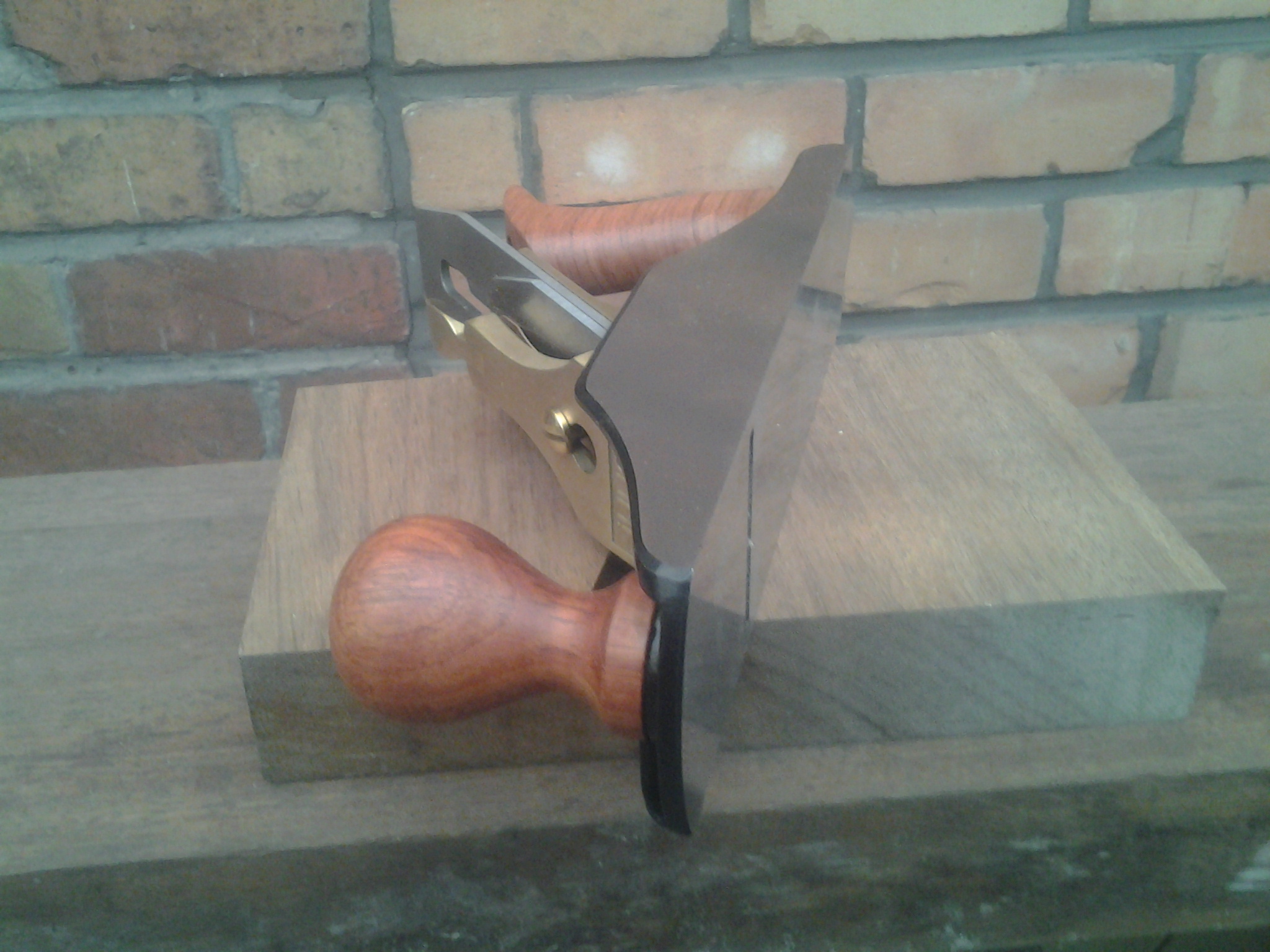

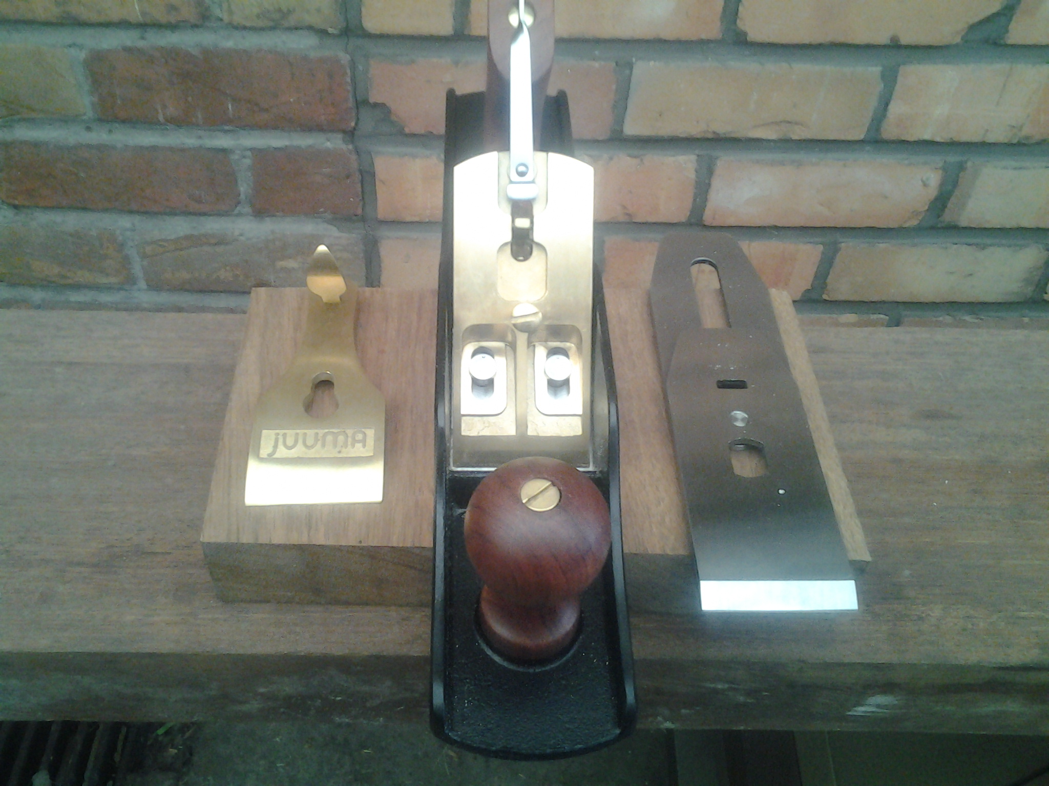

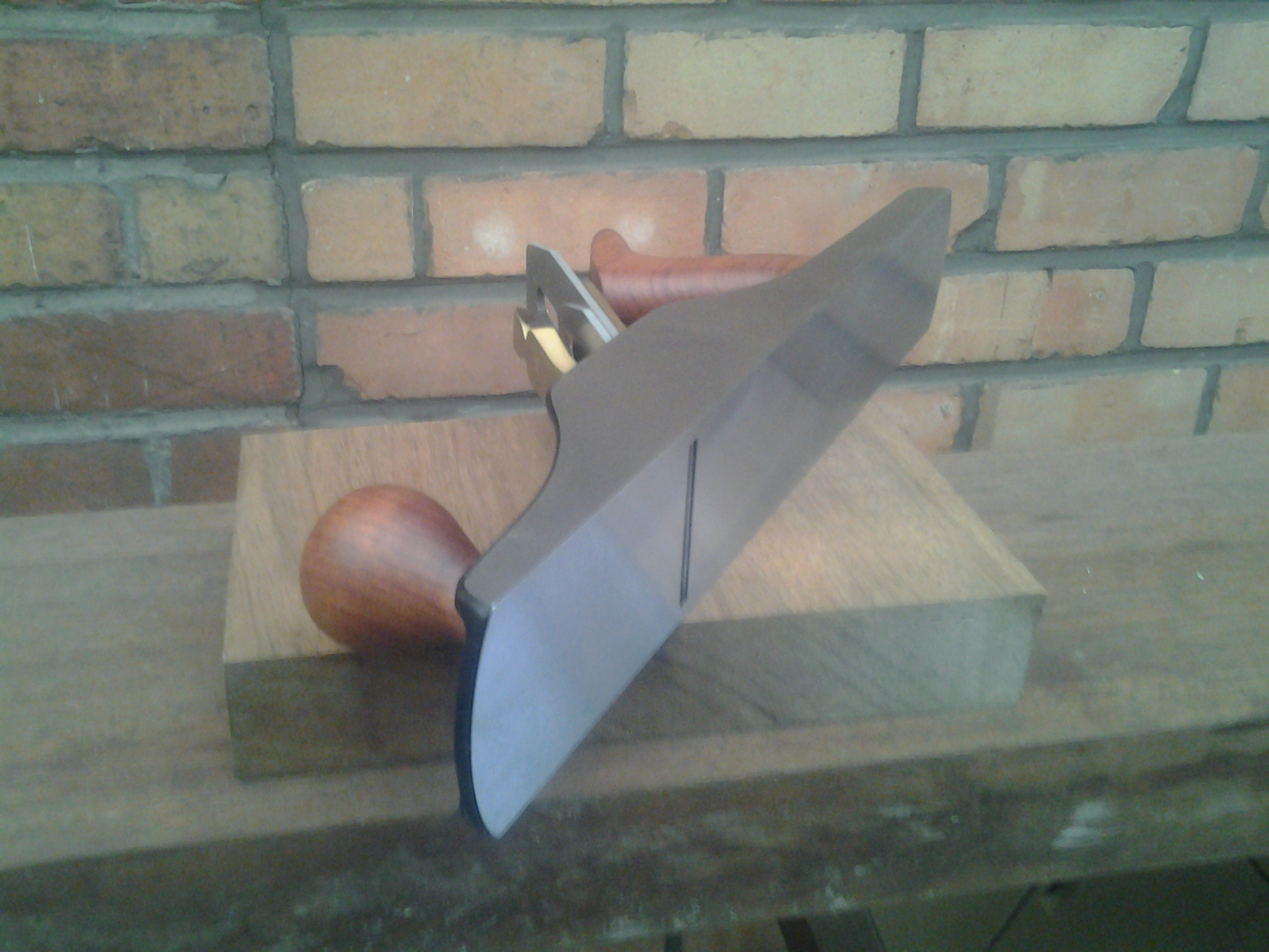

Ya tengo los cepillos en casa.
A primera vista, parece que vienen bastante bien, la suela esta bastante bien y a escuadra con los laterales.
Los he probado tal como vienen y cortan bastante bien, pero no cepillan, necesito darles un buen afilado.
De momento estoy satisfecho con las primeras impresiones, ahora tengo que afilarlos y trabajar y ver que tal responden.

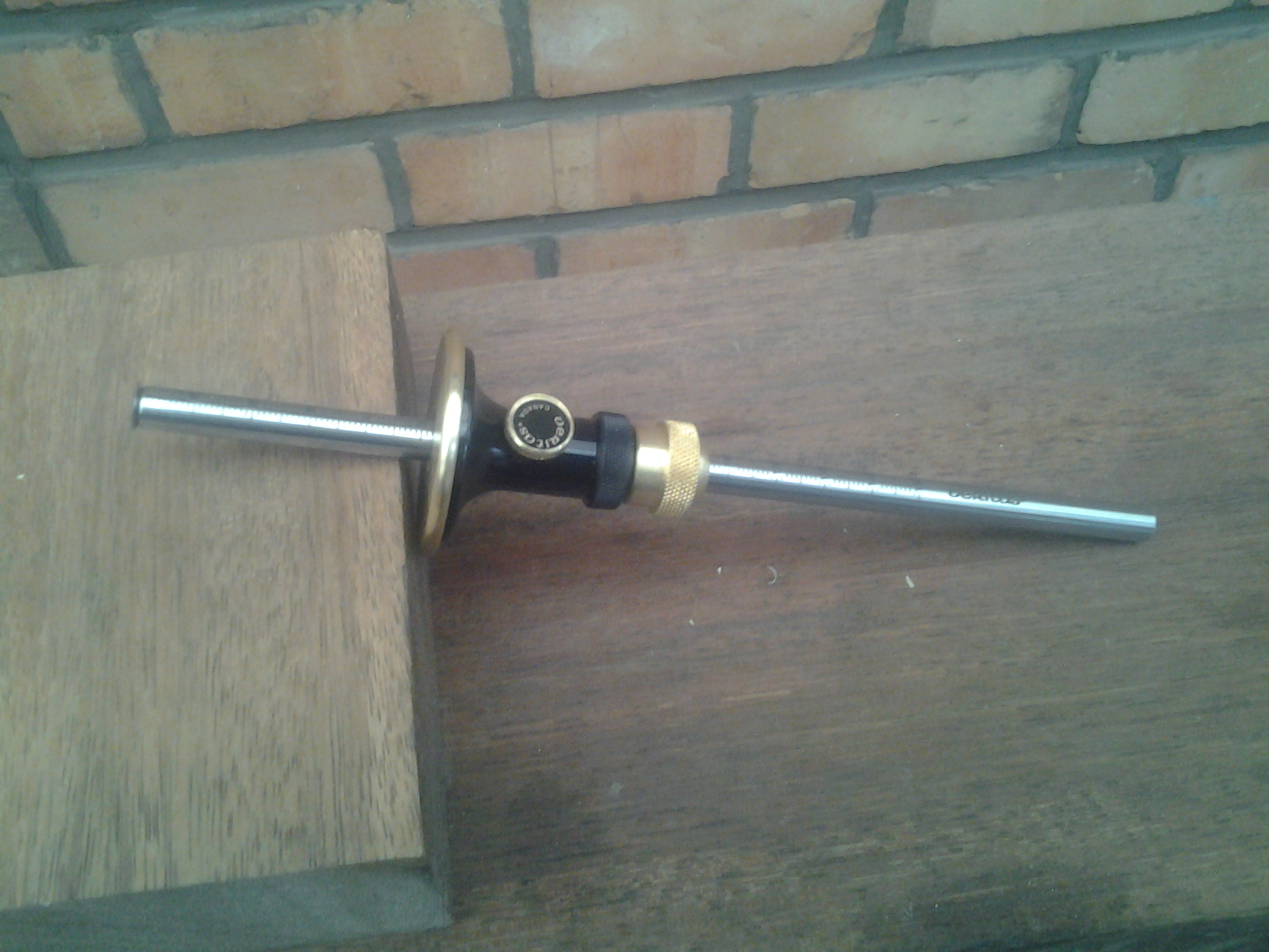

Aparte de los cepillos me encuentro con una sorpresa en el paquete, un regalo de mi mujer. Despues de hacer yo el pedido, sin darme cuenta entro ella e hizo unos ajustes en el pedido y aqui esta el regalo.
Pero como no la voy a querer, si es un angel.
