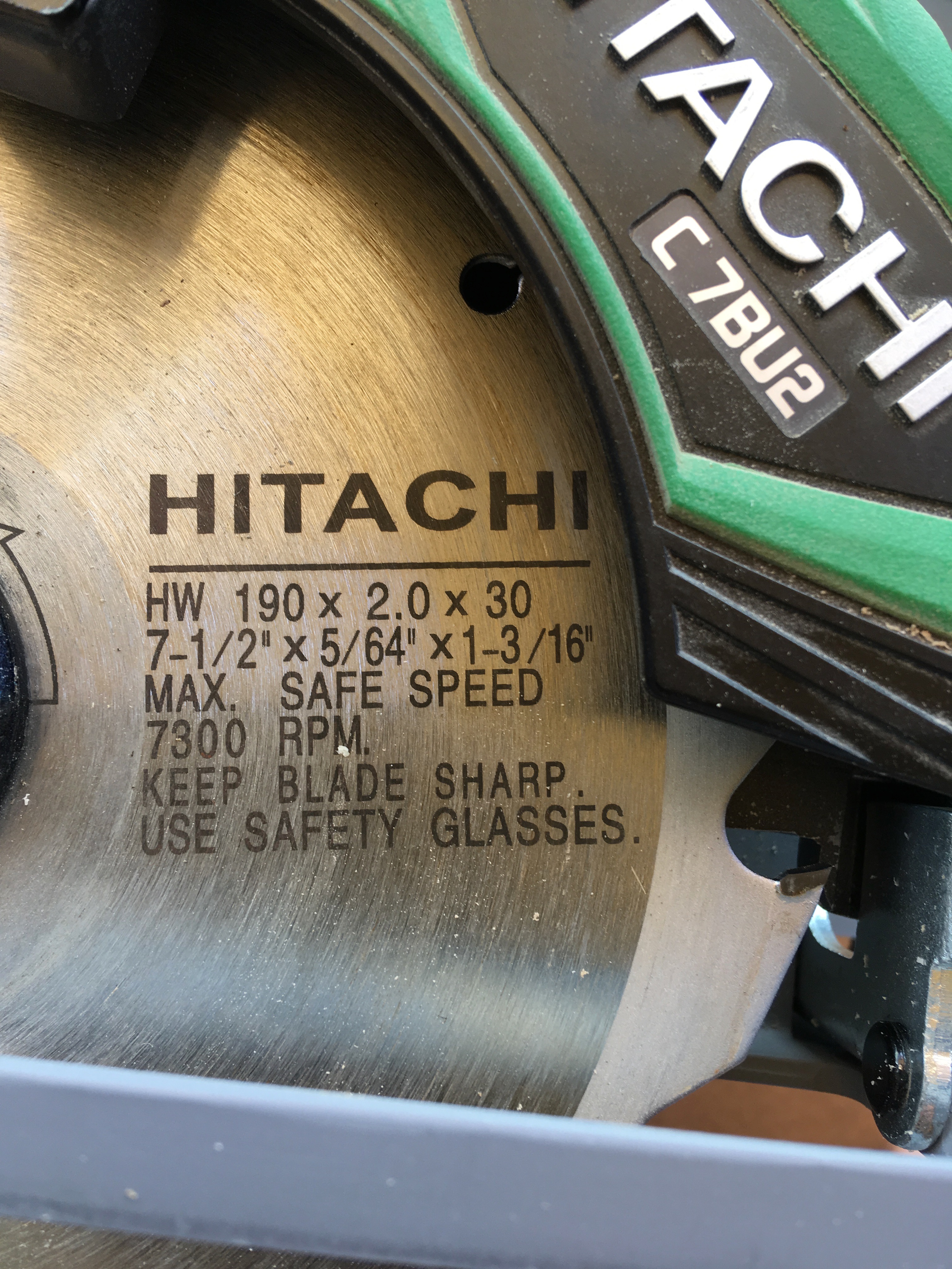

El disco que tengo actualmente es este:
Tengo claro que el 190 es el diámetro exterior y deduzco que el 30 es el diámetro interior y el 2.0 el grosor. Es así?
Y tiene 18 dientes.
Basicamente corto MDF y melamina
¿Queé tengo que mirar para comprar un disco?
¿Y la velocidad? En este disco pone 7300RPM y en mi máquina pone 5000RPM
¿Cómo debo leerlo?
Muchas gracias de antemano y perdón por si pregunto cosas muy básicas…
Salut!
Como tu bien dices 190 diametro 30 diametro del eje y 2 grosor faltaria los dientes que normalmente sueles indicarlo con una " Z" y un numero que corresponde a los dientes,
Yo te recomiendo que te bajes un catalogo de algun fabricante de confianza como CMT,FREUD u algun otro el de CMT es muy claro y en el encontraras las recomendaciones segun disco y material a cortar… es la forma mas facil ya que si tenemos que enpezar a ablar de dientes geometrias etc luego igual no encuentras lo que te comentamos para tu sierra.
La máquina gira a 5000 rpm y ese disco tiene como límite 7300 rpm. O sea, que no hay problema.
