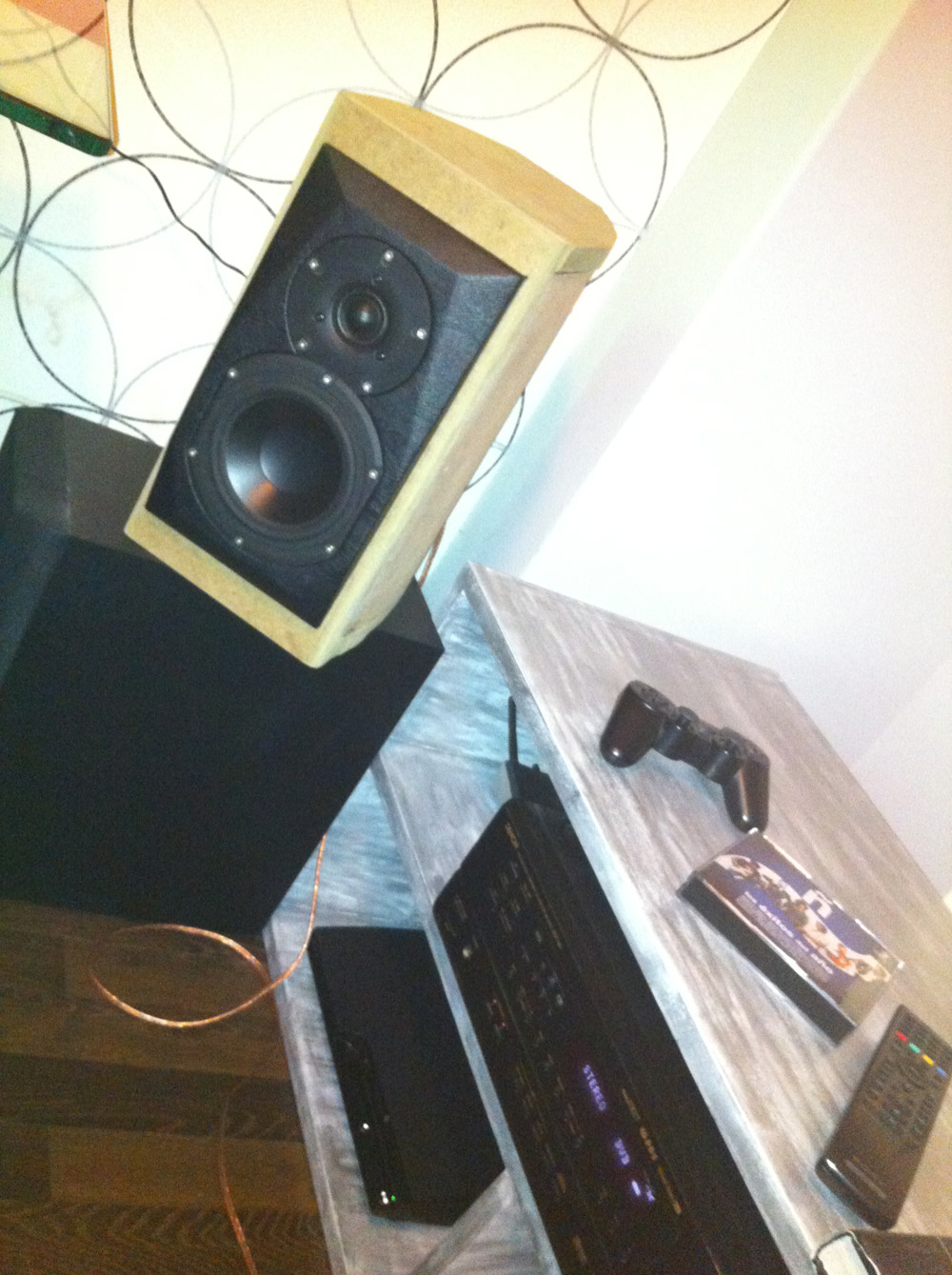

Estoy contruyendo (bueno, ya estan construidas) unas cajas actusticas “Hi-Fi” , hechas en MDF y ahora las estoy chapando en madera. Me decidi por el ebano makassar pues me gustan las maderas oscuras. Pero tengo un pequeño problema relacionado con curvar la chapilla de ebano. El ebano es una madera dura, y es dificil curvarla en una angulo “cerrado” sin que se rompa.

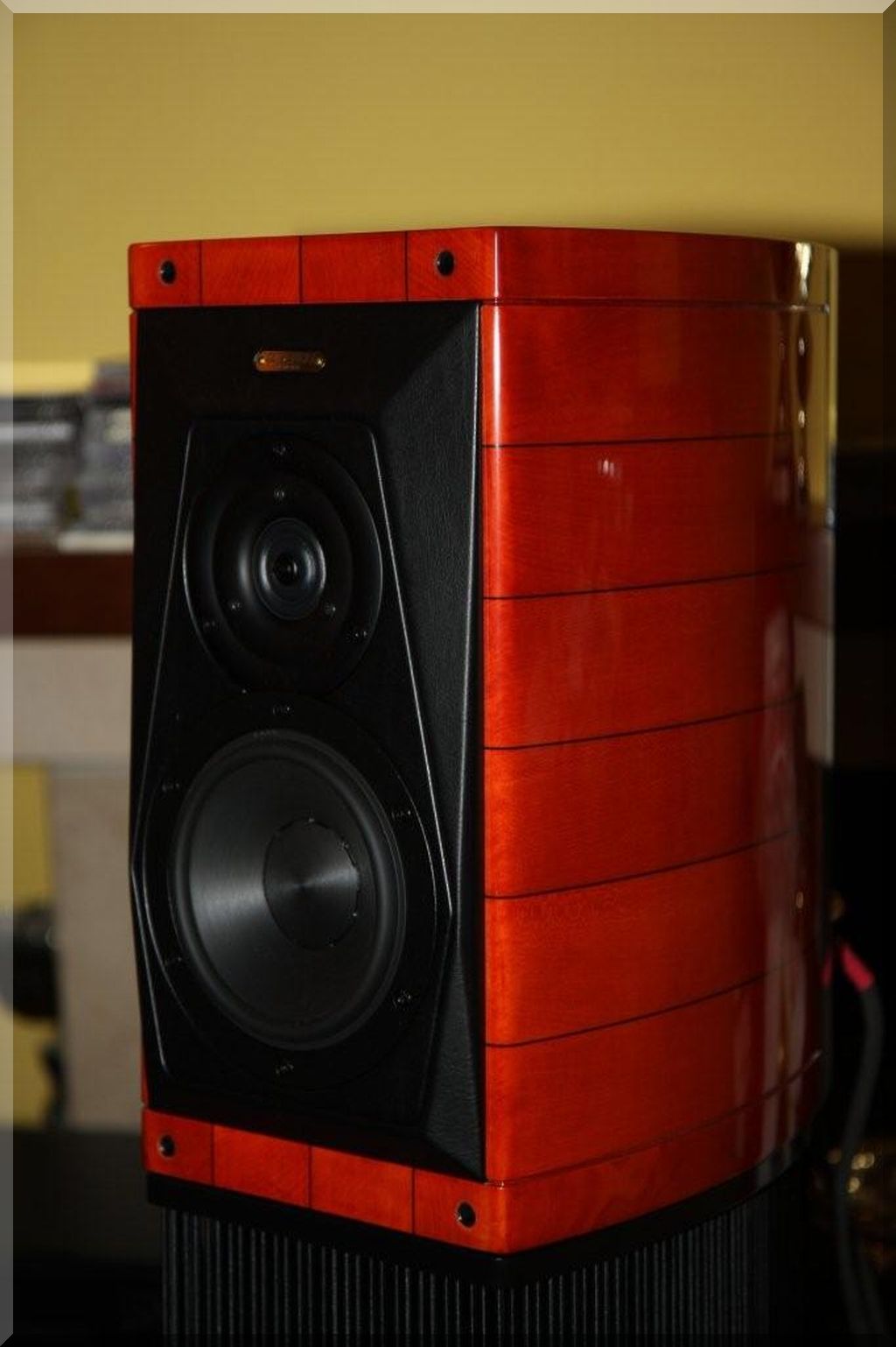

Os adjunto una foto de mis cajas, y donde quiero curvar la madera, que es en la zona del lateral con el frontal de piel. Adjunto otra del modelo real en que me he basado. Como vereis, son tiras horizontales de unos 9cm de alto.
Hay alguna forma para poder hacer bien esa curva sin que se rompa la madera??
