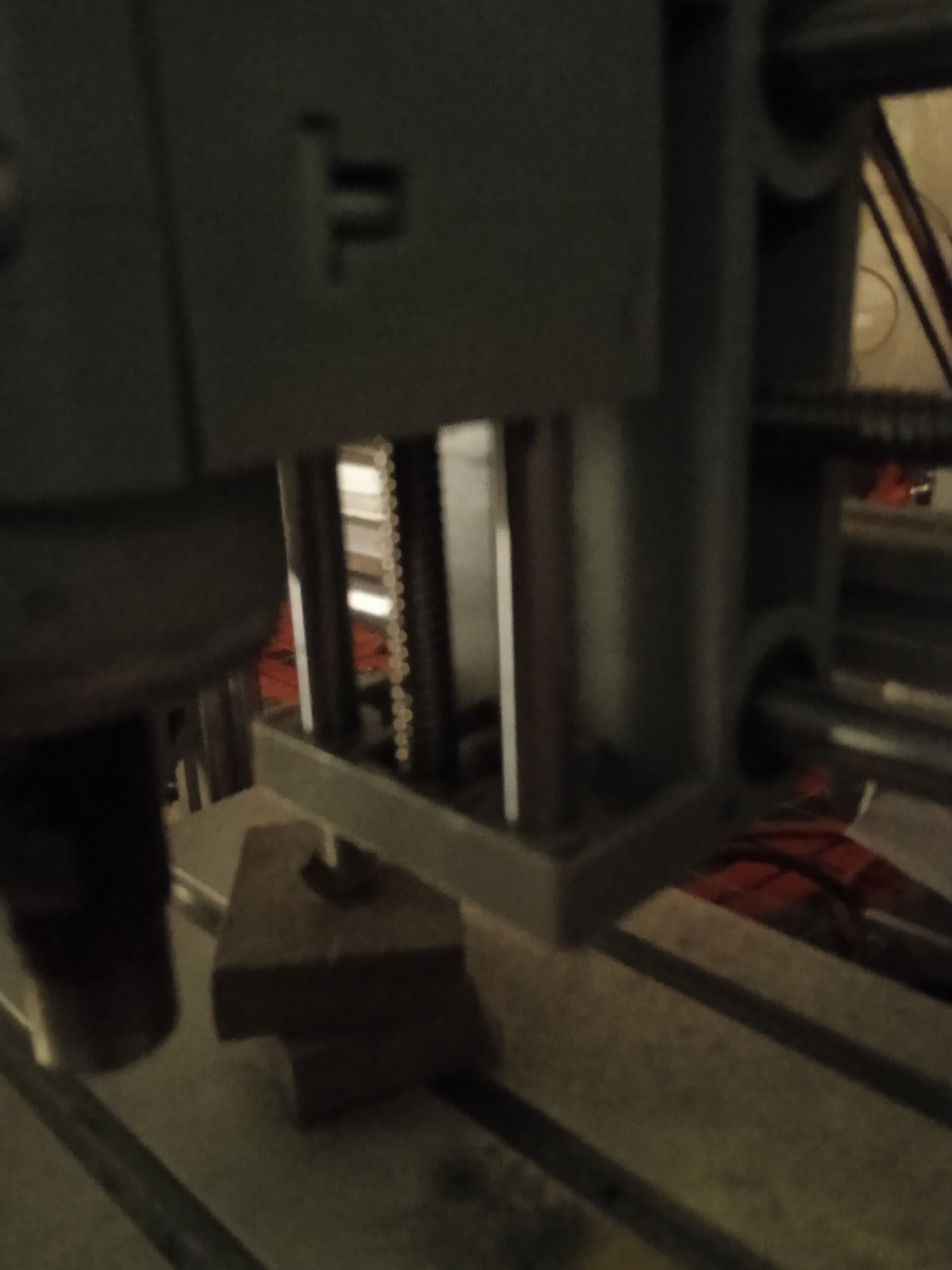

resulta que indico a la maquina a realizar un mapa de alturas ,conecto todo los sensores y comienzo a medir y mide y hace todo el proceso bien ,pero la baquelita queda mal queda con la fresa por encima, como si no tocara el cobre, como si el mapa del alturas estuviera quedando mal

dices que engrase el eje z

Buenos días, no, más bien me refiero a esto:

por favor pueden aclararme esos puntos, el eje z no aprieta mas en mi cnc.

Ya le puse grasa al eje z y todo y me sigue pasando igual, cuando va como por el medio del diseño osea, por la parte del centro del diseño no corta bien nose porque,las pistas se quedan pegadas a la masa, ni hace la pista.
Que otra cosa creen que sea aparte de la grasa?

Parece que el problema podría estar relacionado con la calibración del mapa de alturas. Aquí hay algunas cosas que podrías revisar:
Calibración del sensor: Asegúrate de que el sensor de altura esté correctamente calibrado y que esté midiendo con precisión. Cualquier error en la calibración puede resultar en un mapa de alturas incorrecto.
Superficie de la PCB: Verifica que la superficie de la PCB esté limpia y plana antes de comenzar el proceso de fresado. Cualquier irregularidad en la superficie puede afectar la precisión del mapa de alturas.
Configuración del software: Revisa la configuración del software que estás utilizando para generar el mapa de alturas. Asegúrate de que todos los parámetros estén correctamente configurados y que el software esté interpretando correctamente las mediciones del sensor.
Prueba de diferentes herramientas: Si es posible, intenta usar una herramienta de fresado diferente para ver si el problema persiste. A veces, una herramienta desgastada o dañada puede causar problemas en el fresado.
Verificación manual: Después de generar el mapa de alturas, verifica manualmente algunos puntos para asegurarte de que las alturas medidas coincidan con la realidad.
