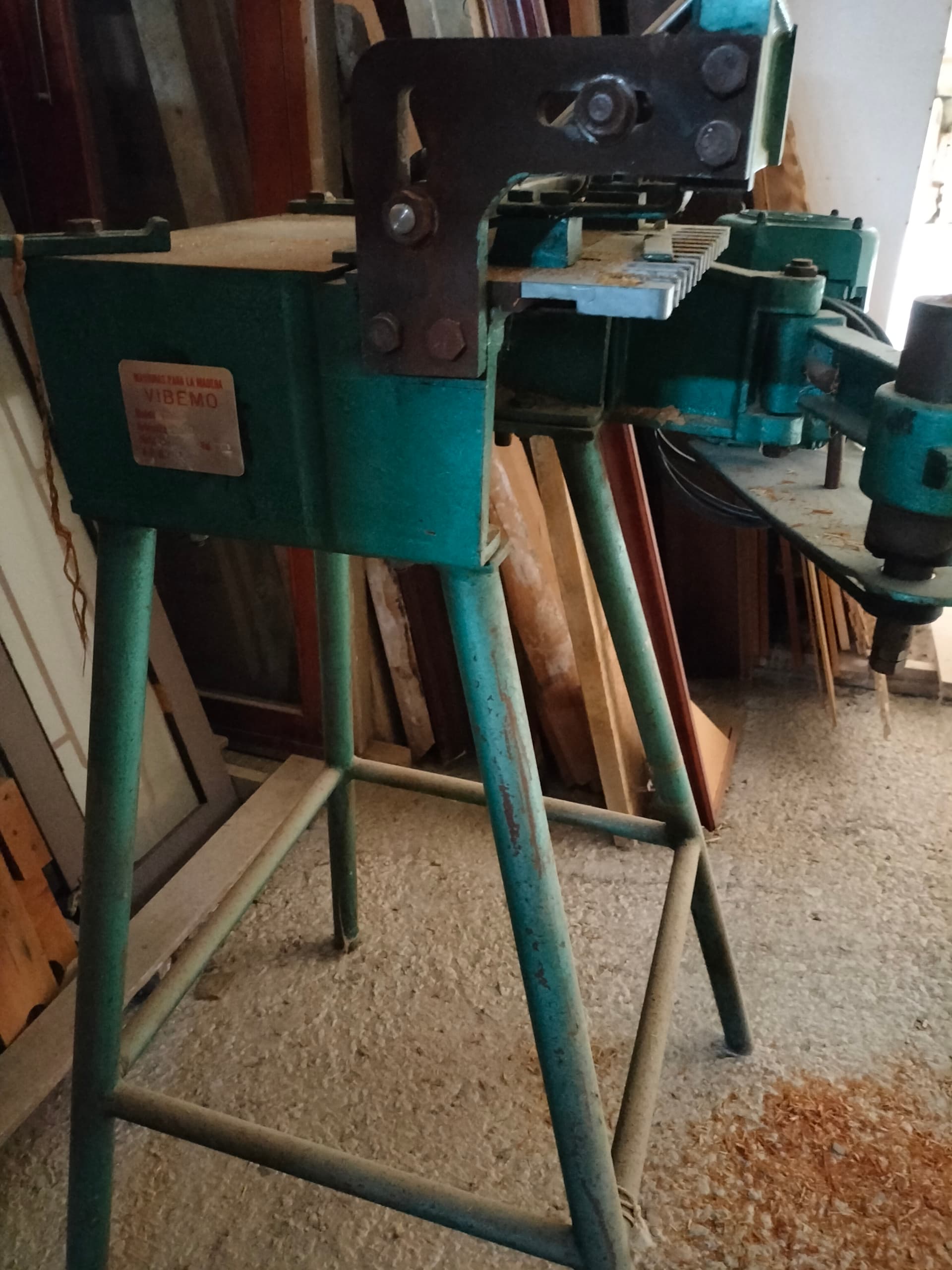

Pues entre tanto q le doy vueltas a lo de los cepillos, como ya os mostré me estoy haciendo un mueble para el taller y ya basicamete me queda colocar las puertas y hacer los cajones pq la terminación será una cosa sencilla aceite de linaza o algo similar ya q es para el taller.

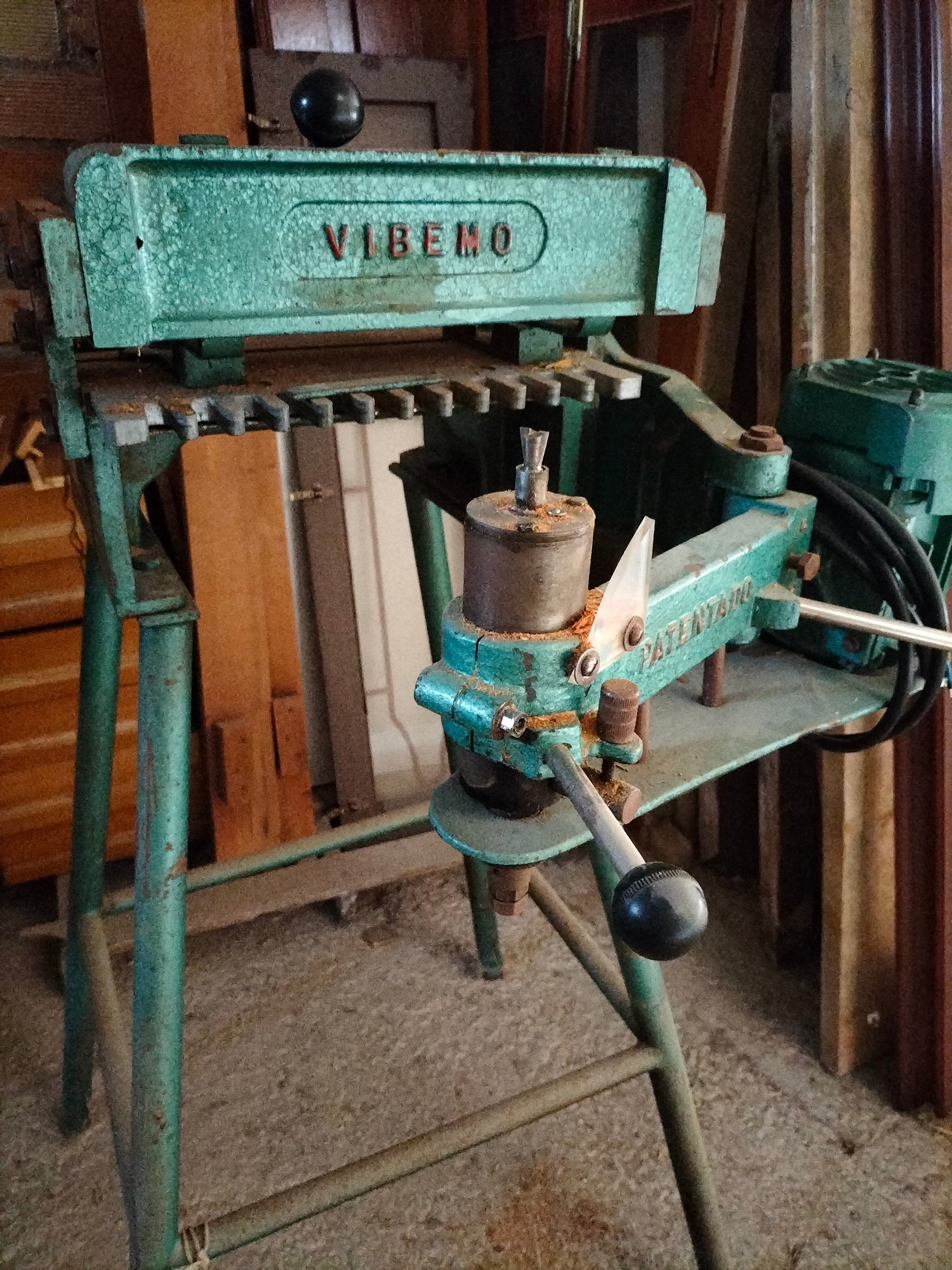

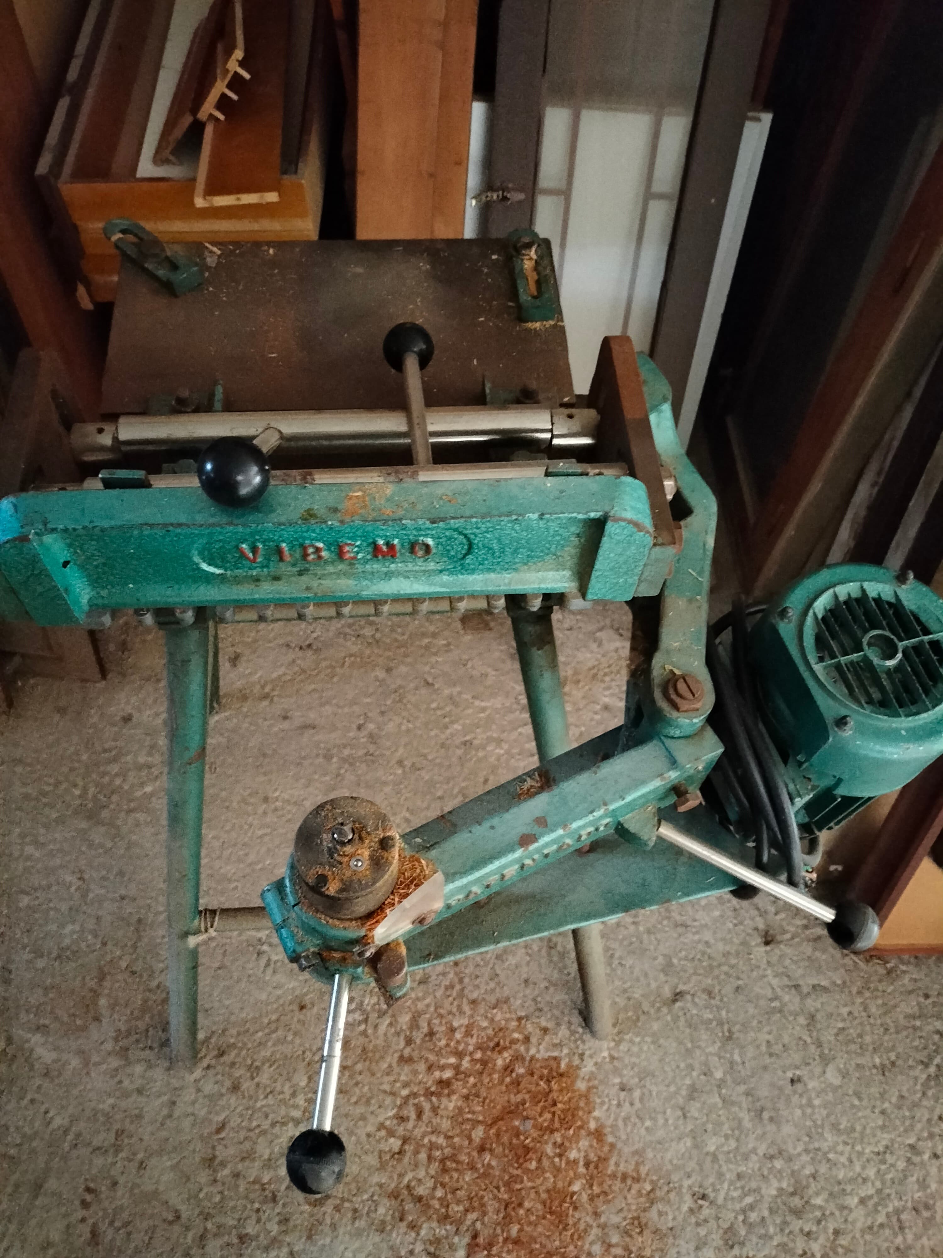

Bueno pues para los cajones quiero darle uso a esta enlazadora q tengo, llevo con ella unos años pero no la he usado nunca, la adquirir con un lote de cosas y ahí se quedó, esperando su momento,
Ya le he adaptado un variador de frecuencia para q funcione a 220v, con la ayuda de mi hermano.
Pero la verdad es q no tengo mucha idea de cómo usarla y no encuentro mucha información, si alguien ha trabajado con estas máquinas a ver si me puede ayudar.

Empieza a hacer pruebas
https://youtu.be/fqgdmFuw7Gc
el principio es el mismo que cualquier plantilla de hacer colas de milano con la fresadora de mano, lo unico que tienes las tablas invertidas, si miras el manual de alguna plantilla como las Virutex te servira de referencia y saber que hay que tocar si los lazos te quedan demasiado sueltos o demasiado ajustados.
Si, lade virutex es bastante explícita pero vas a gastar unos cuantos retales hasta entenderlo.
Me gusta el concepto y no tener que andar con una de mano, pero ponle una protección plizz.
Esta rota, y tener una fresa mobil y suelta…mira qye antes usaban pocas protecciónes, y esta la tenía.,aunque sea solo alante
Por algo será
cuando la compré tenía su protección era un trozo de metacrilato y ya está pero en el transporte se rompió, pero no te preocupes lo tengo preparado para ponerselo

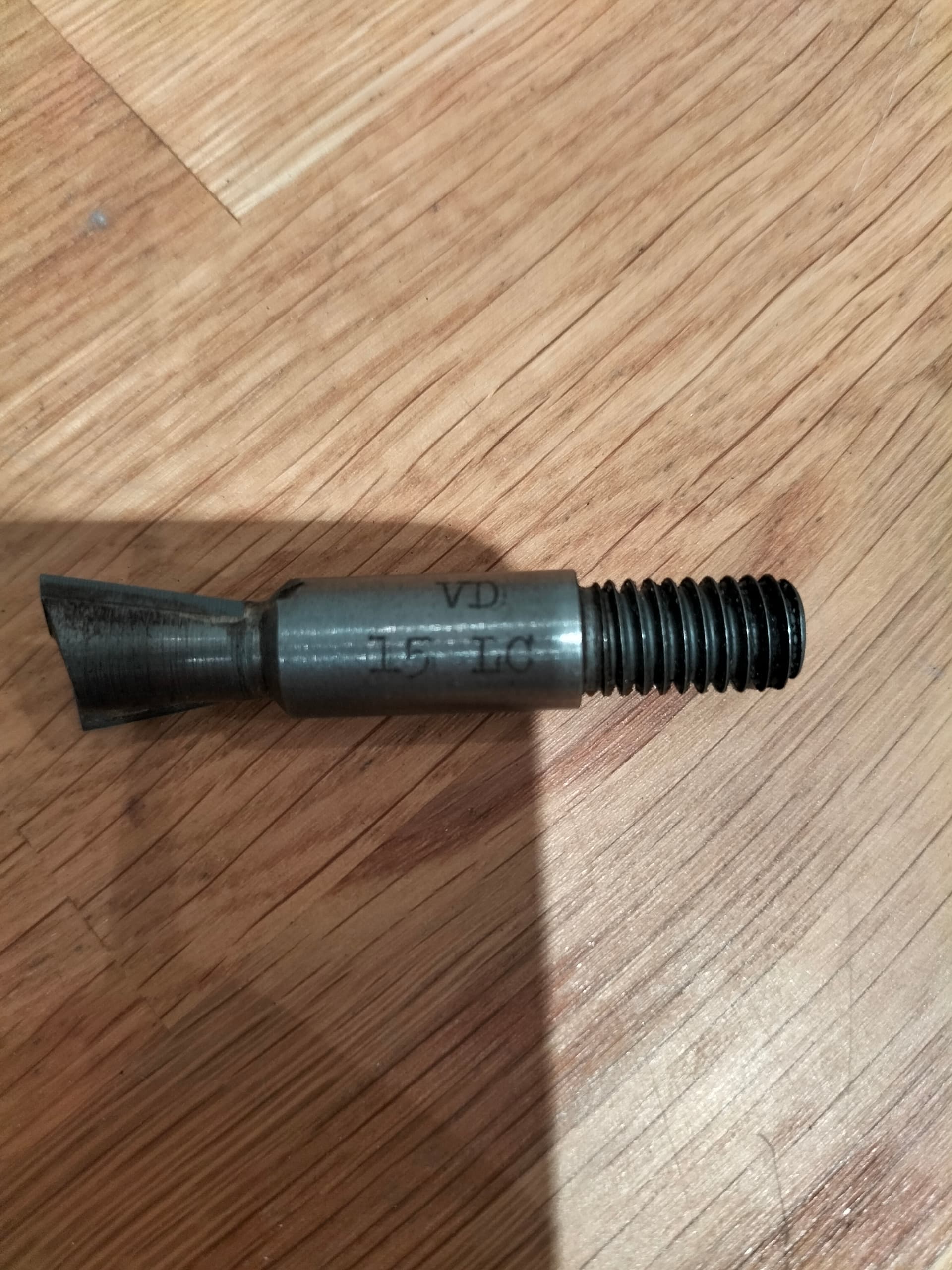

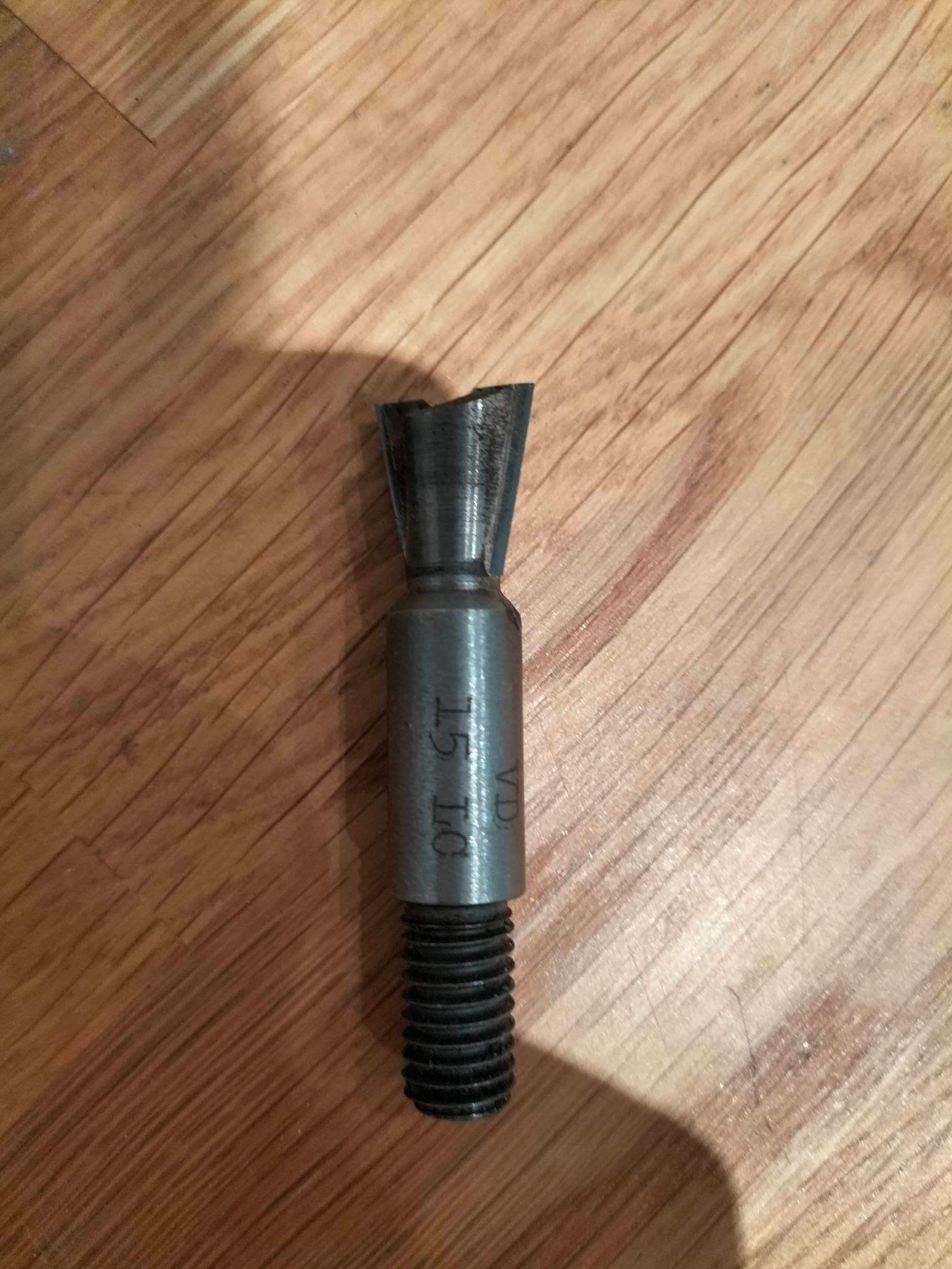

Vuelvo a escribir sobre este tema, es porque ahora estoy empezando a usar la enlazadora y la fresa de cola de milano q lleva es un poco peculiar lleva rosca para su cogida en vez de ser el vástago liso.
He buscado por internet pero no veo nada igual, a ver si alguien me puede ayudar.
La que trae no está muy mal, pero me gustaría comprar otra de recambio.
Las he visto en Alí y el web de RS ONLINE.
Por favor a ver si me puedes poner enlaces
Hay para metal y madera. No se si te servirán.
Te pongo enlaces y tiras del hilo.
