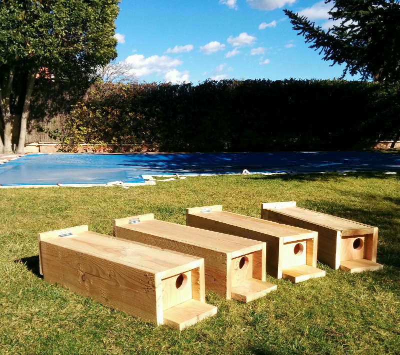

Hola a todos,
Debuto en el foro con este mensaje…Soy un aficionado a los pájaros de cerca de Barcelona, y desde hace ya un tiempo dedico parte de mi tiempo libre a hacer cajas nido para rapaces nocturnas (mochuelo, cárabo, lechuza…etc). Me quedan bonitas, pero de momento ningún búho ha ocupado ninguna :wink:
Para la primavera que viene tengo pensado volver a la carga, y quiero hacer una caja bastante sencilla que me permita hacer bastantes en poco tiempo.
El problema es que necesito tablones de madera de como mínimo 20 centímetros de ancho (lo ideal serían 22 o 25) y de entre 2 y 2’5 cms de grueso.
Todo lo que encuentro en madera maciza (quiero que aguante a la intemperie) mide 15 cms. de ancho o se dispara de grosor. ¿Alguien sabe dónde podria encontrar lo que busco?
Empecé comprando tablones de madera maciza encolada y no aguantaba a la intemperie, por eso quiero comprar tablones esta vez.
Gracias!
PD: Adjunto una foto de las cajas del año pasado, así las veis y de paso os hacéis una idea de lo que necesito :stuck_out_tongue:

Un detalle constructivo: en la foto se ve que tienes la tapa superior encajada entre los laterales. Si la hicieses mas ancha y por encima de ellos, el deterioro por el agua de lluvia sería notablemente menor. Si miras la pieza por su cabeza veras los anillos de crecimiento y siempre van a mermar mas los anillos exteriores; si los colocas hacia abajo la tabla se combará hacia arriba, y esa forma hará que el agua escurra mejor.

El detalle constructivo está bien visto, lo que ocurre es que las tablas eran todas de 20 centímetros, y si hubiera colocado el techo encima de los laterales me hubiera quedado la caja más alta que ancha, y en este caso era mejor mantener el ancho y perder un poco de altura que al revés.
