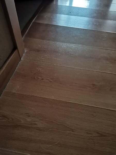

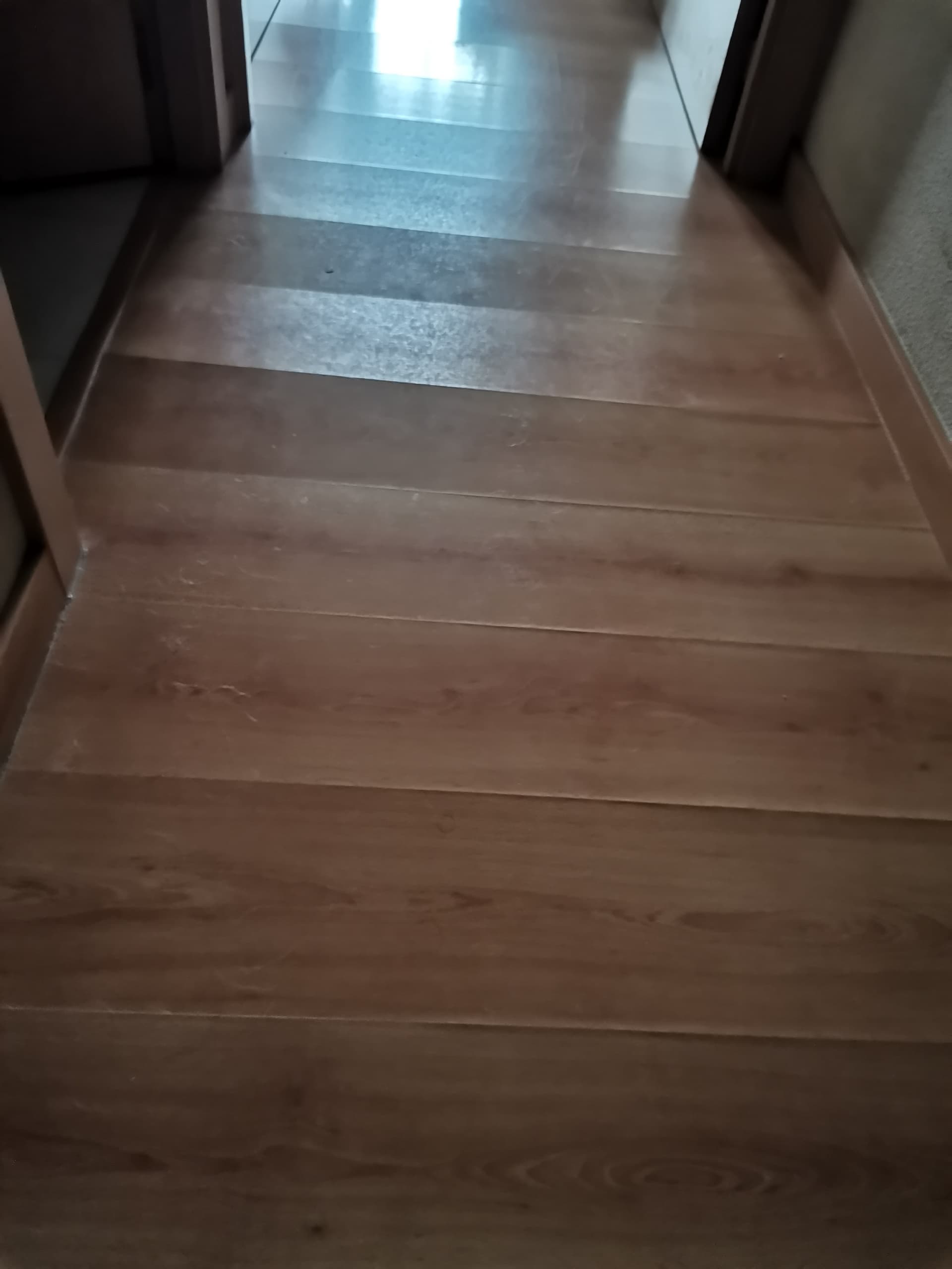

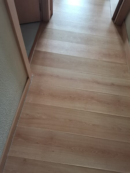

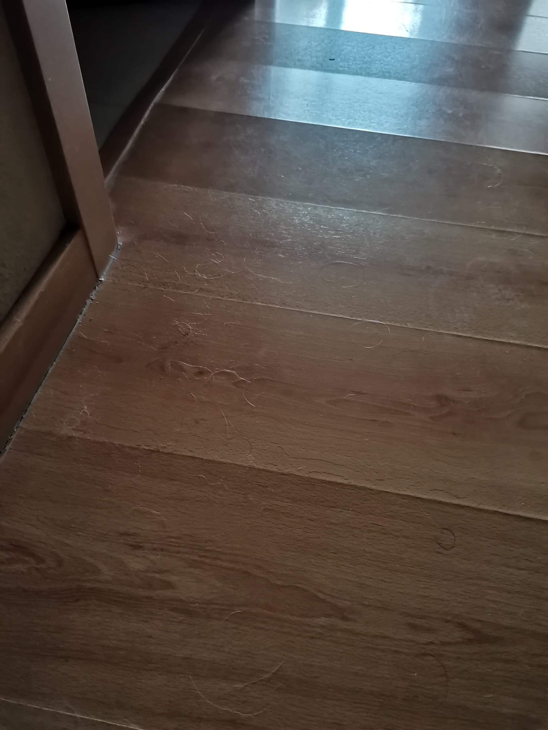

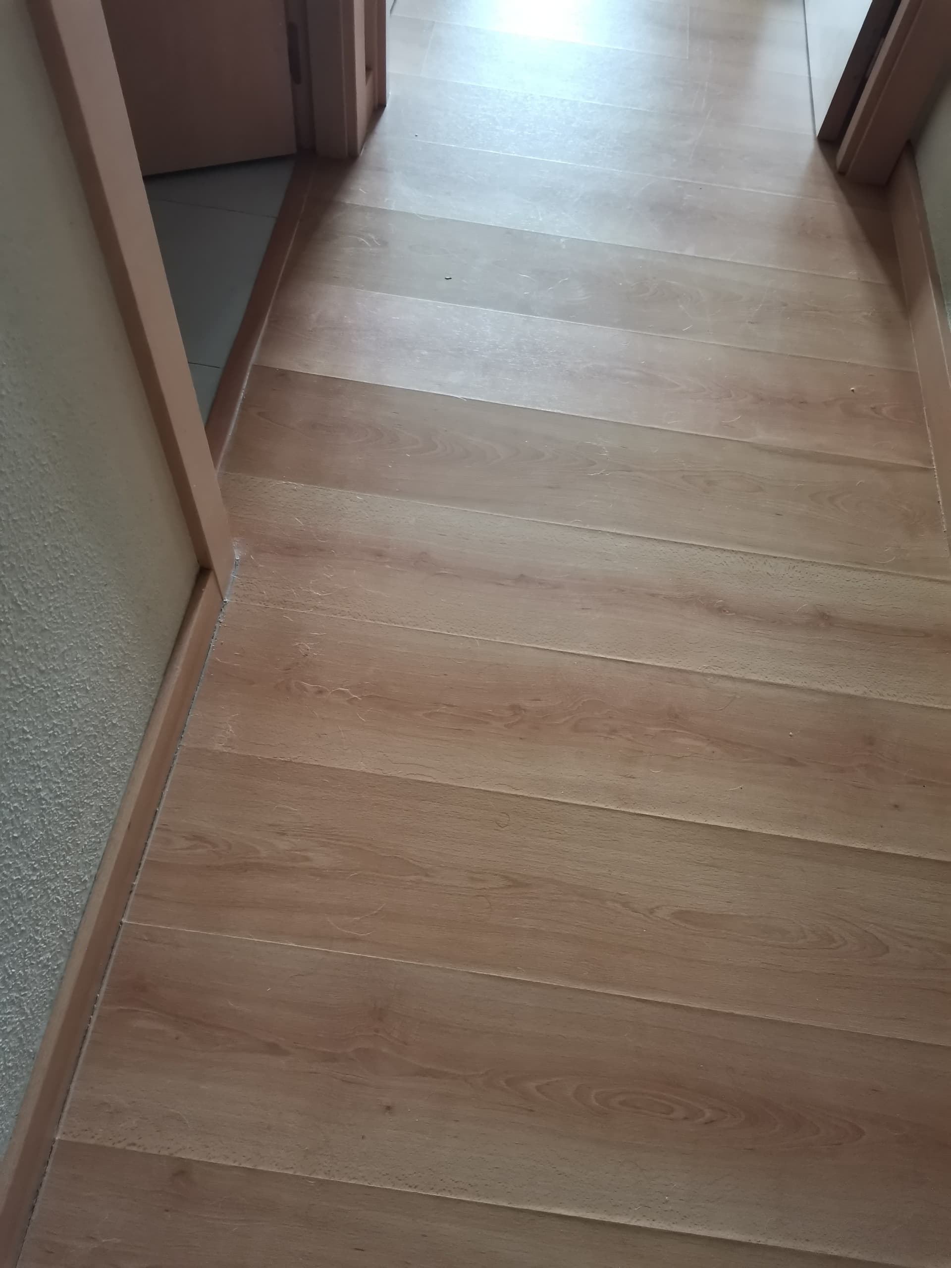

Buenas, se me a levantado 2 lamas del suelo como se ve en el video y no se como solucionarlo sin levantar media casa. La casa tiene 12 años y no se que suelo pusieron. No me gustaría cambiar todo el suelo de la casa, ya que me cambiare de casa en menos de un año. Si alguien me daría alguna idea lo agradecería.
No es que solo haya dos lamas levantadas, es que estan todas hinchadas en la junta… mal arreglo tiene eso…

Es que ese suelo está montado al revés, me refiero que las lamas deberian ir a lo largo, aunque igualmente con un Parquet barato igual también te pasa aunque lo pongas al hilo, seguramente no han respetado tampoco la franquicia de tolerancia, para solucionarlo deberías quitar la primera lama de una punta, sino baja es posible que también toque en los marcos, en cualquier caso es ir probando y bueno es de mal arreglo la verdad…
También puedes cortar en el marco de paso que sale en la foto y poner una junta de transición

Como te dice el compañero mal apaño tiene porque han dilatado por humedad
Eso no ha sido un problema de dilataciones por falta de espacio a las paredes.
Eso ha sido un problema de humedad por fregar demasiado a menudo y con exceso de agua, (perro meón??)
La unica solucion, es levantar todo y ponerlo nuevo.
Coge uno similar, levantas solo el pasillo y pones juntas en las 4 puertas y arreando, que algo me dice que las habitaciones no estara tan mal
no esta montado al reves, y los daños que se observan, no tienen nada que ver con dilataciones ni la orientacion del suelo respecto a la casa.

El problema es que del pasillo vas directo salón-comedor sin pasar por ninguna puerta. Hubo una temporada que la comida y el agua del perro estuvo ahí. De ahí vendra, luego la pasamos a la cocina.
pues una junta lo mas plana posible y arreando, si no quieres cambiar el comedor.
Otra solucion por salir del paso seria sacar una lama quitarle lo que pida hasta que quede plano, sin importar que no encaje con click ni nada… luego pegar con adhesivo de montaje a la solera y arreando!!
