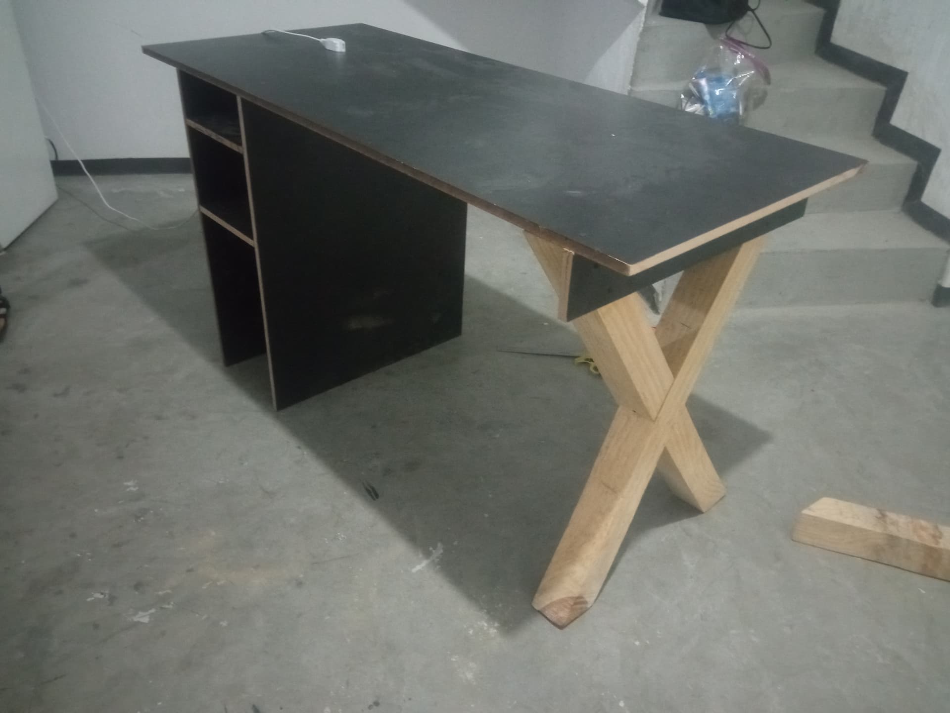

Unos amigos intentan hacer un escritorio, pero la base no queda firme. ¿Como puedo brindar soporte sin romper la estetica? (Adjunto una foto)
Para darle estabilidad, un tablero arornillado por la parte de atrás a las tres patas y que vaya desde la tapa hasta 30 cm. de la altura del suelo. Eso le dará robustez y estabilidad.
La estética me parece dificil de romper…
hombre la estetica de este escritorio creo que es mejorable…pero si es lo que os gusta,
tendriamos que saber si el modulo de tablero que hace a la vez de apoyo tiene un trasera puesta que evitaria que el mueble se mueva, por que la que forma el otro apoyo si esta bien hecho tiene que tener suficiente nriguidez para aguantar el escritorio.
Cuando dice firme, no querrá decir desnivelado?
A mi me da que una de las patas de pino no llega al suelo.
Unos trocitos de cartón para nivelar y solucionado…jajaja
Cartón doblado y los ajustes más finos con papel doblado.
Los hay de diferentes grosores, te pueden venir bien tener de distintos para dejarlo fino fino ![]()
Fuera coña. Si pones un travesaño entre la cruz de las patas y el otro lado también ganará rigidez.
