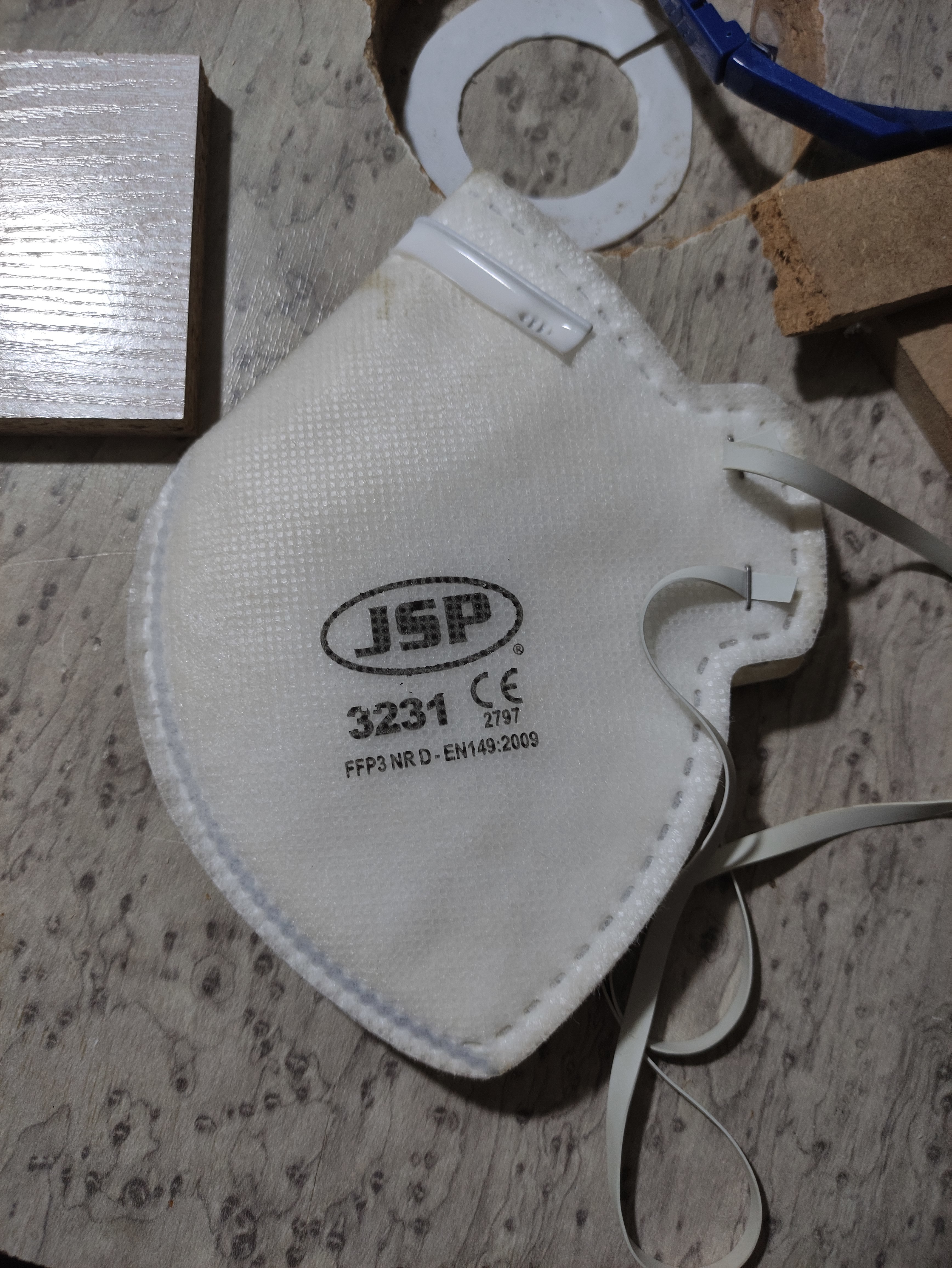

Ayuda con una mascarilla
Compré una mascarilla en Bricomart, como iba con prisa y a veces pillas a alguno que no tiene ni idea, no me moleste en preguntar.
La duda es si es para usarla tal cual o hay que poner algún tipo de filtro.

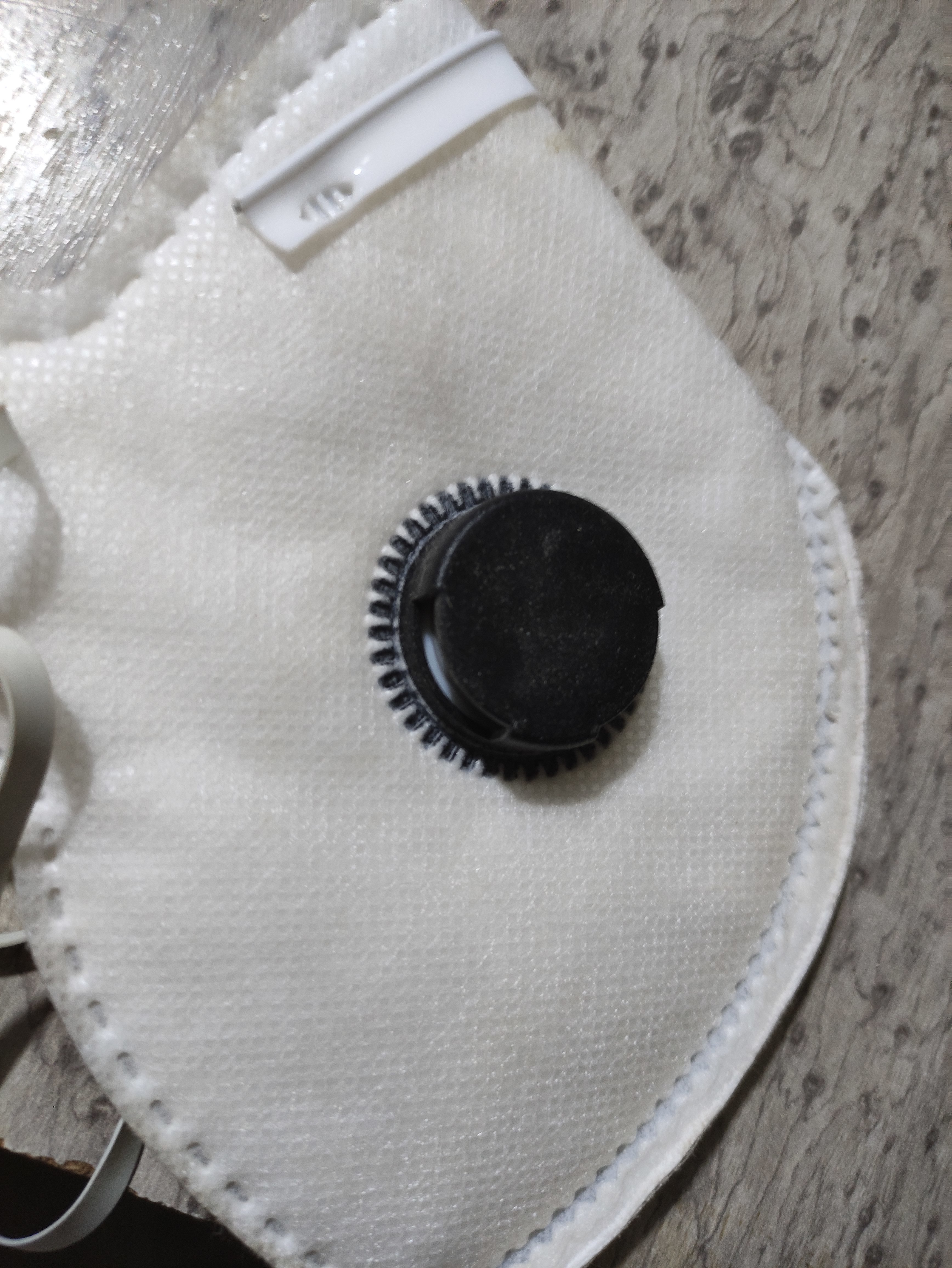

Es para usar tal cual viene. La válvula que ves, es simplemente para que pueda salir el aire con mas facilidad al exhalar. Como puedes ver, en el interior del plástico lleva una goma que de abre al exhalar y se cierra al inhalar.
Correcto, pero que sepas que esa para el taller. Para ir a una cafetería no te vale, porque no filtra el aire exhalado.
Gracias chavales. Si, es para el taller, pero tenía dudas.
Si que valdria, no? Es ffp3
No vale porque la válvula permite exhalar el aire sin pasarlo por el material filtrante. Por tanto, te protege a ti del contagio, pero no evita que tú contagies a los demas. Las FFP3 sin válvula sí valen.
Esa era la duda, si en las ffp3 la válvula filtraba hacia el exterior
Tema corona no , epi para polvo + gases sí …
