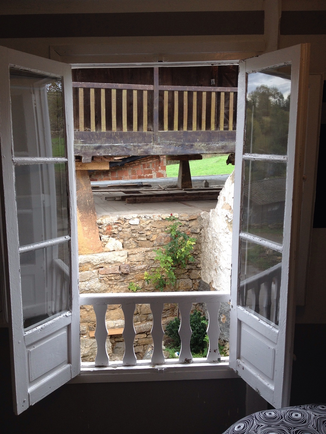

A ver si consigo subir unas fotos de las ventanas que hay puestas
Esto… Pero nuevo…

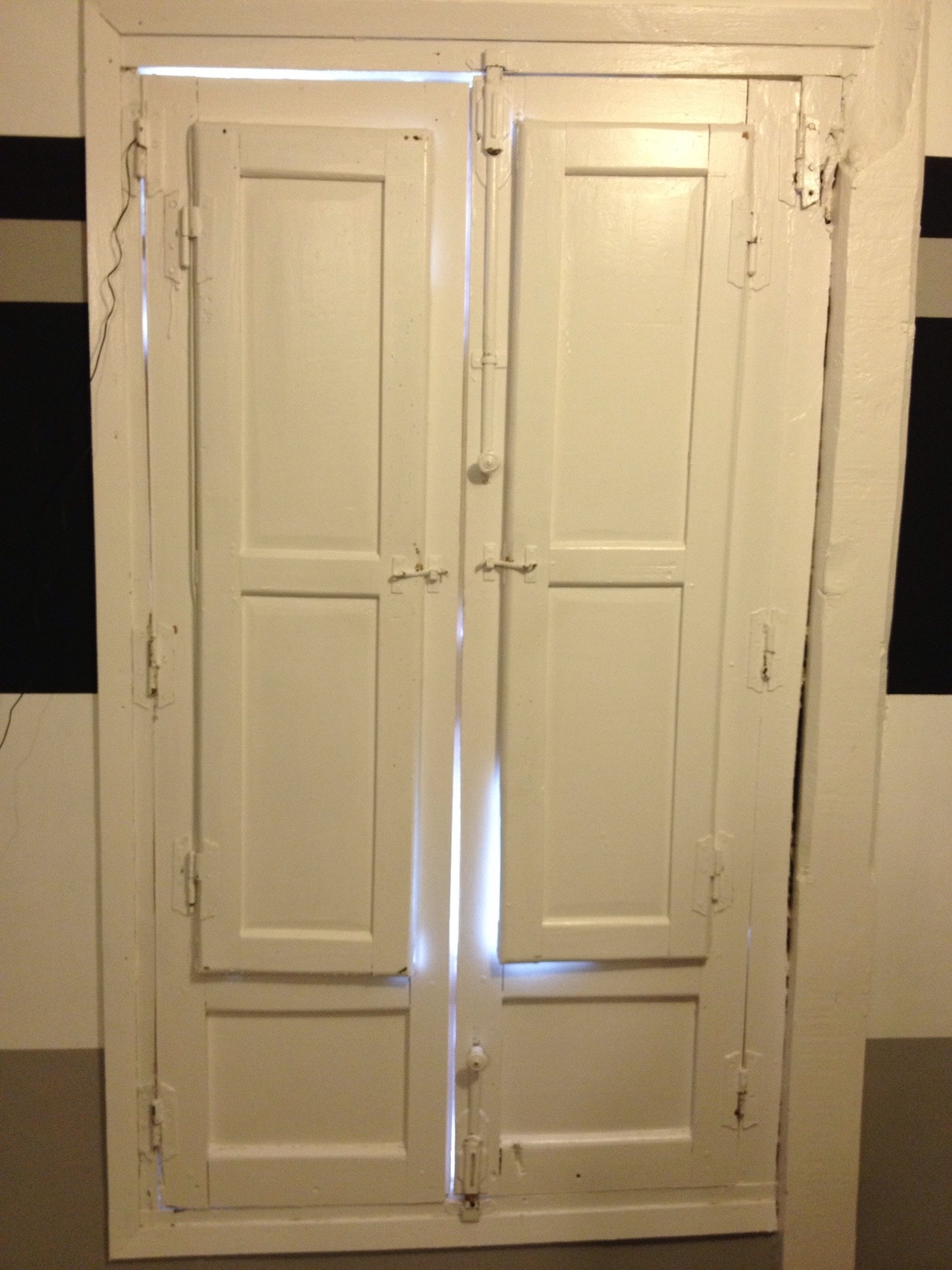

Y esta cerrada… Como veis entra hasta la luz, por eso quiero hacerlas nuevas
Ok ,son ventanas con portillon.
Pues simplemente copia lo que tienes y lo haces nuevo,lo unico que te comentaba es que las hojas tambien monten sobre el marco y te ajustaran mejor para ponerle junta de goma y tal vez si quieres poner cristal aislante tendras que redimensionar el grueso de las hojas.
