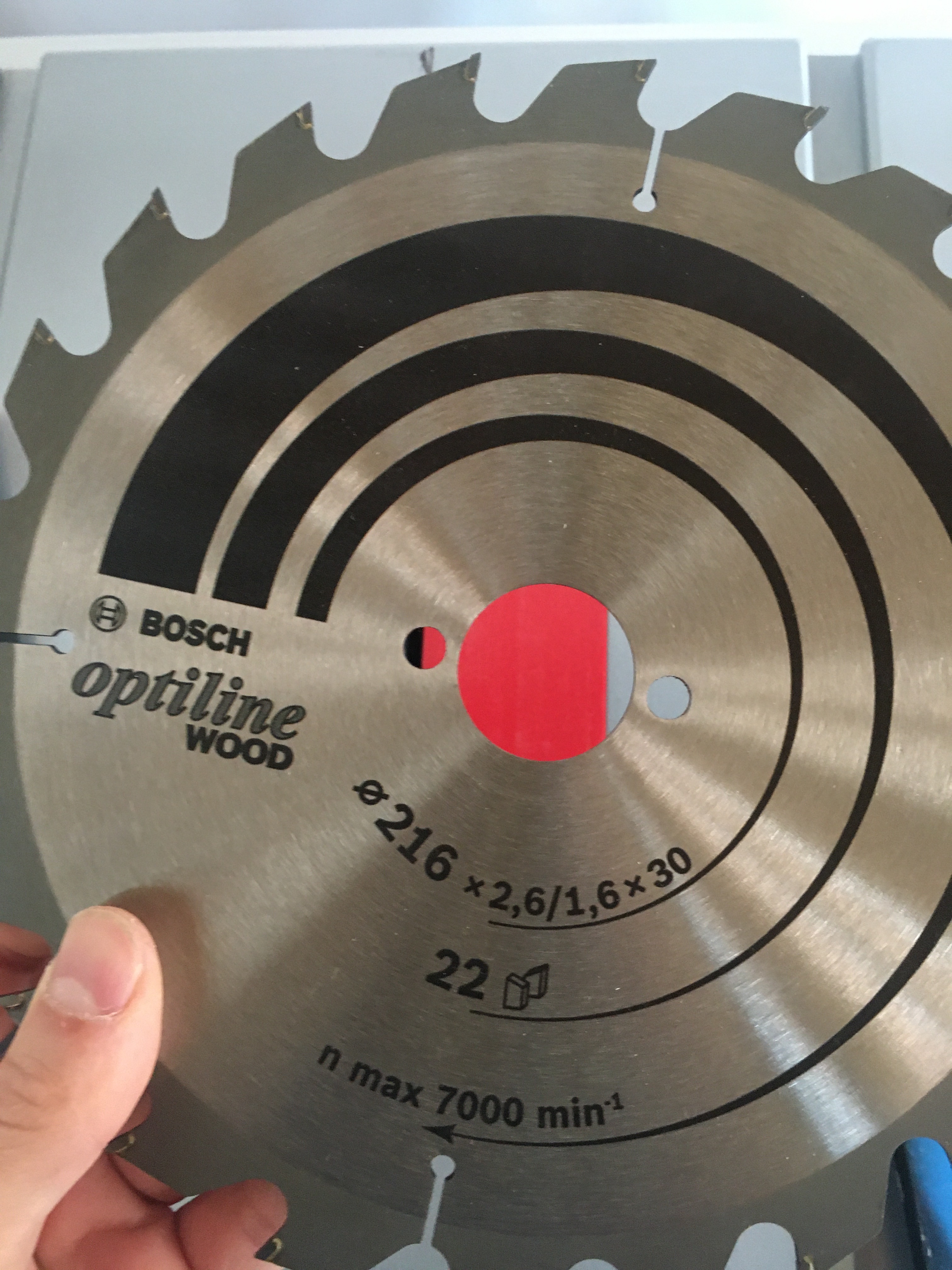

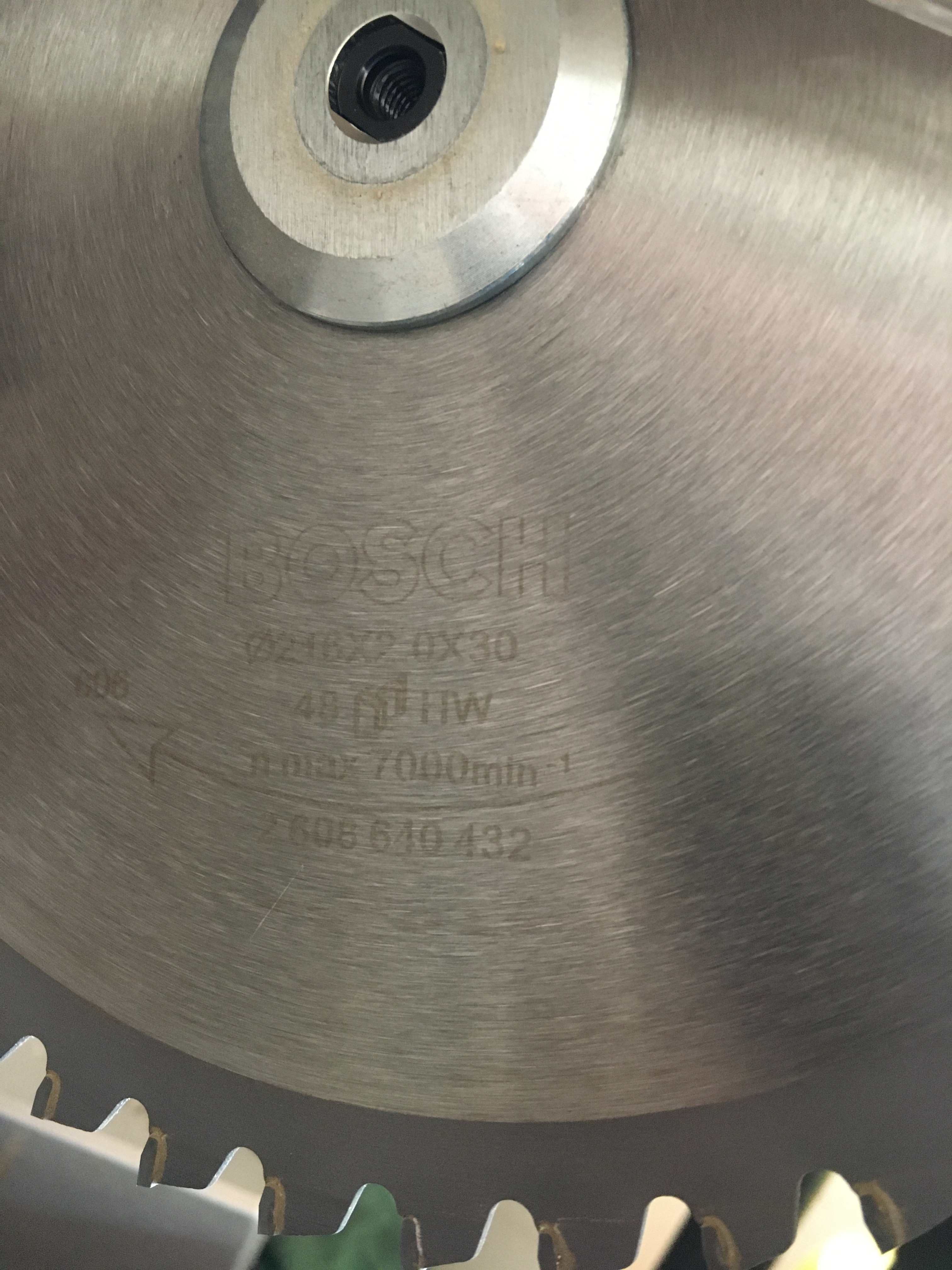

Tengo una Bosch GTS 635-216 (1600W) que acepta discos de 216mm, y originalmente tenía este disco de sierra circular, entiendo que es bisel alternado y grados positivo. Con él se podría cortar longitudinalmente, entiendo. La cuchilla divisora mide 2,3, menos que el corte que realiza de 2,6 por lo que parece que tiene sentido.

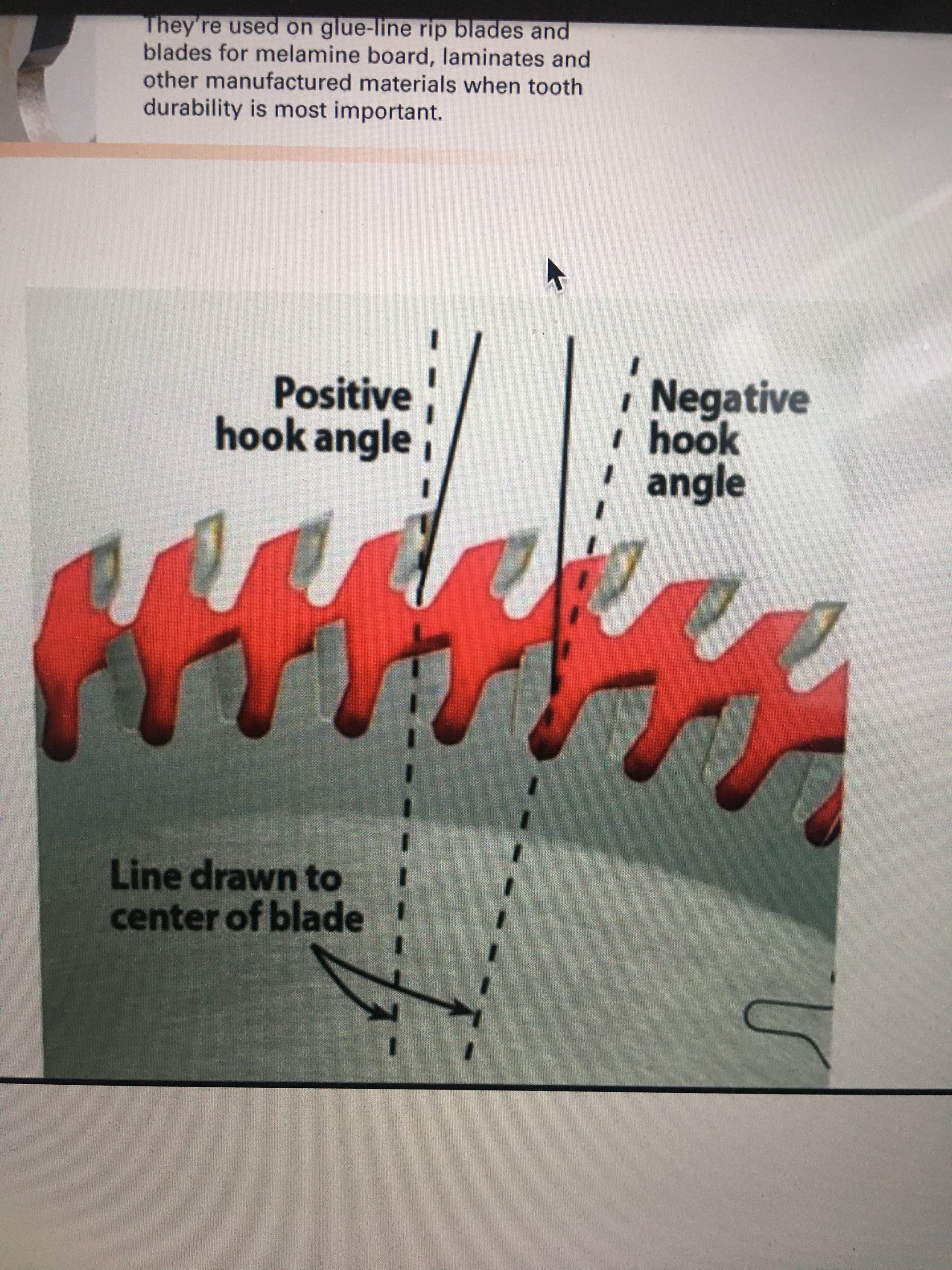

Disco de 210mm(me da igual esos 6mm), 80 dientes WZ (en la página Disco de corte para cortes longitudinales en madera | Tecnocorte pone que WZ es forma de diente alterno, ideal para maderas de fibras largas y con alta calidad de corte en la cara de salida.) y 2,6 de espesor igual que el original, con grados positivos y según esta foto encontrada en el foro:
Aqui el disco:

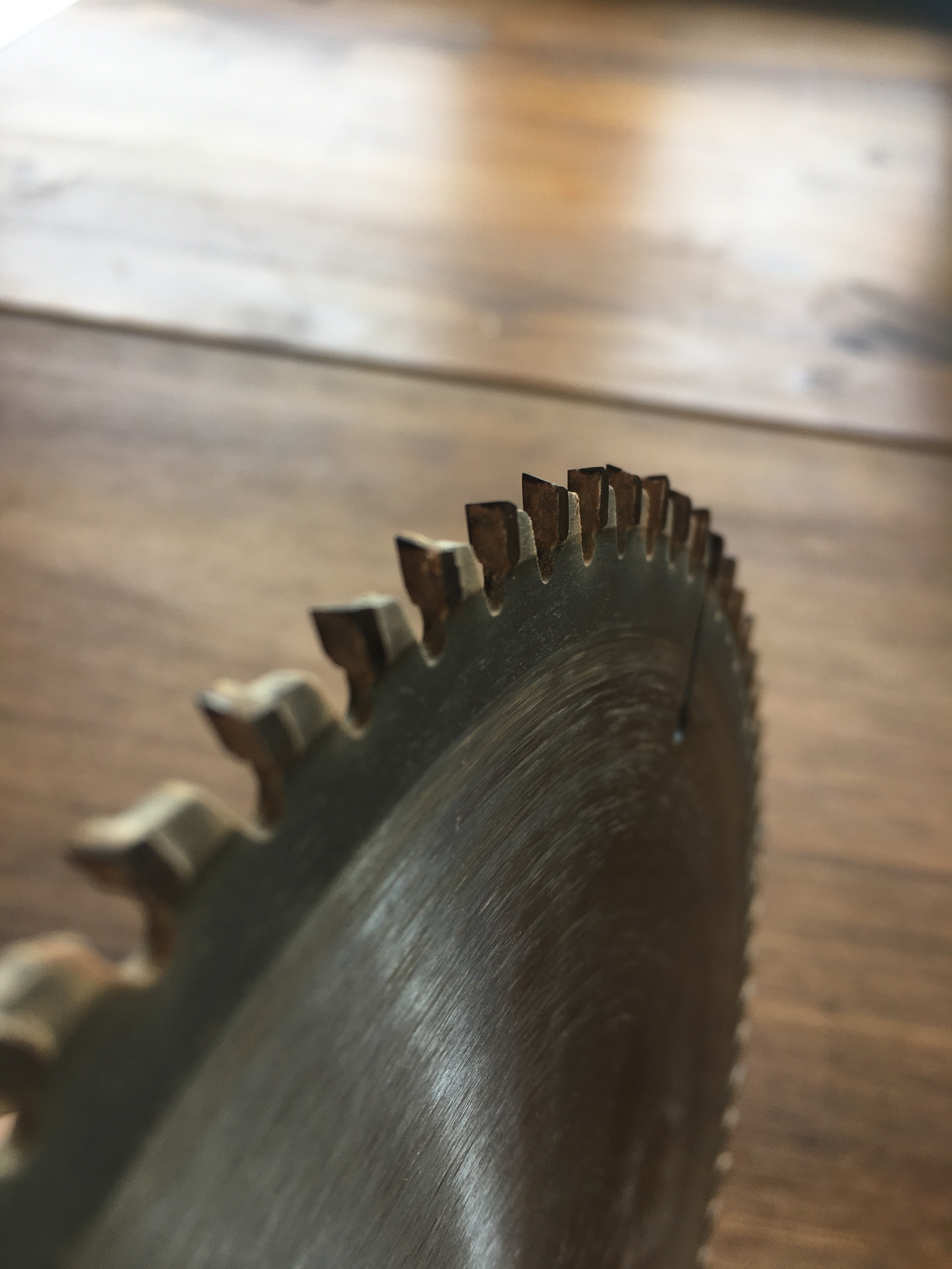

y donde le intuyo los grados positivos:2 Este disco es similar al anterior(210mm, 80 dientes y 2,6 de ancho) pero sus dientes son trapecio-plano alternados. Forma de diente FZ/TR , mejor aptitud de corte sobre materiales sintéticos, elastómeros, plasticos y termoplásticos.
Fotos:

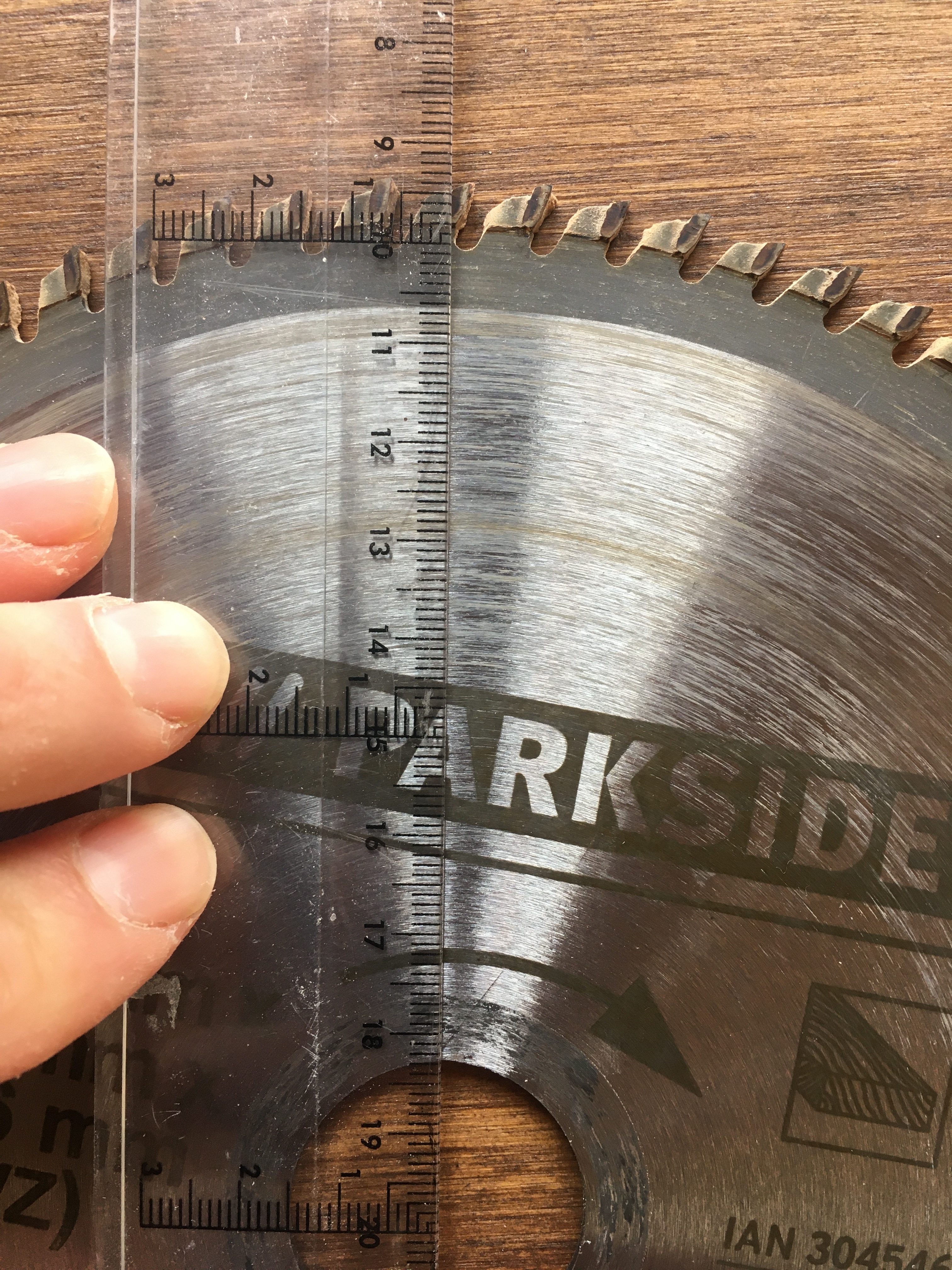

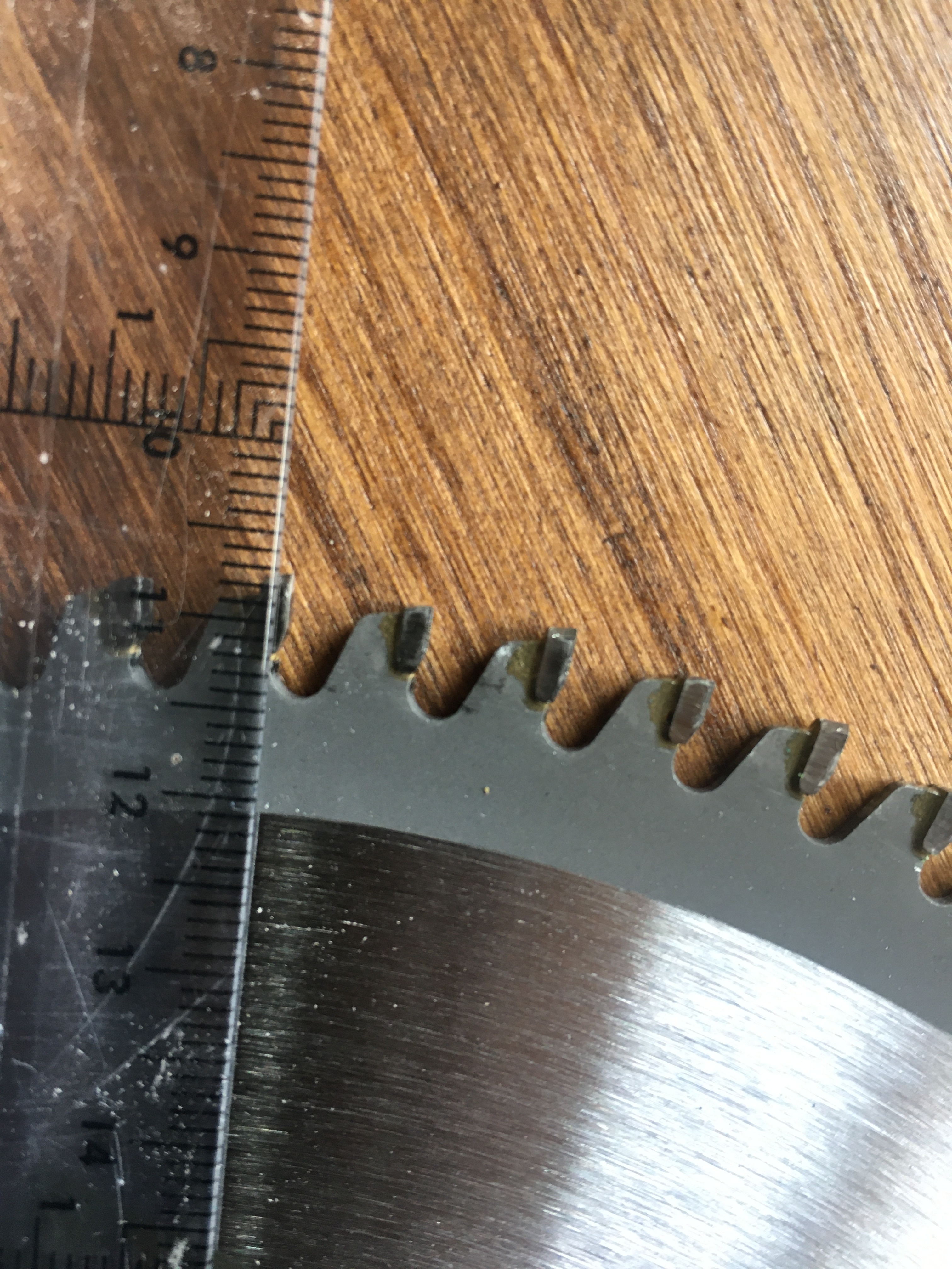

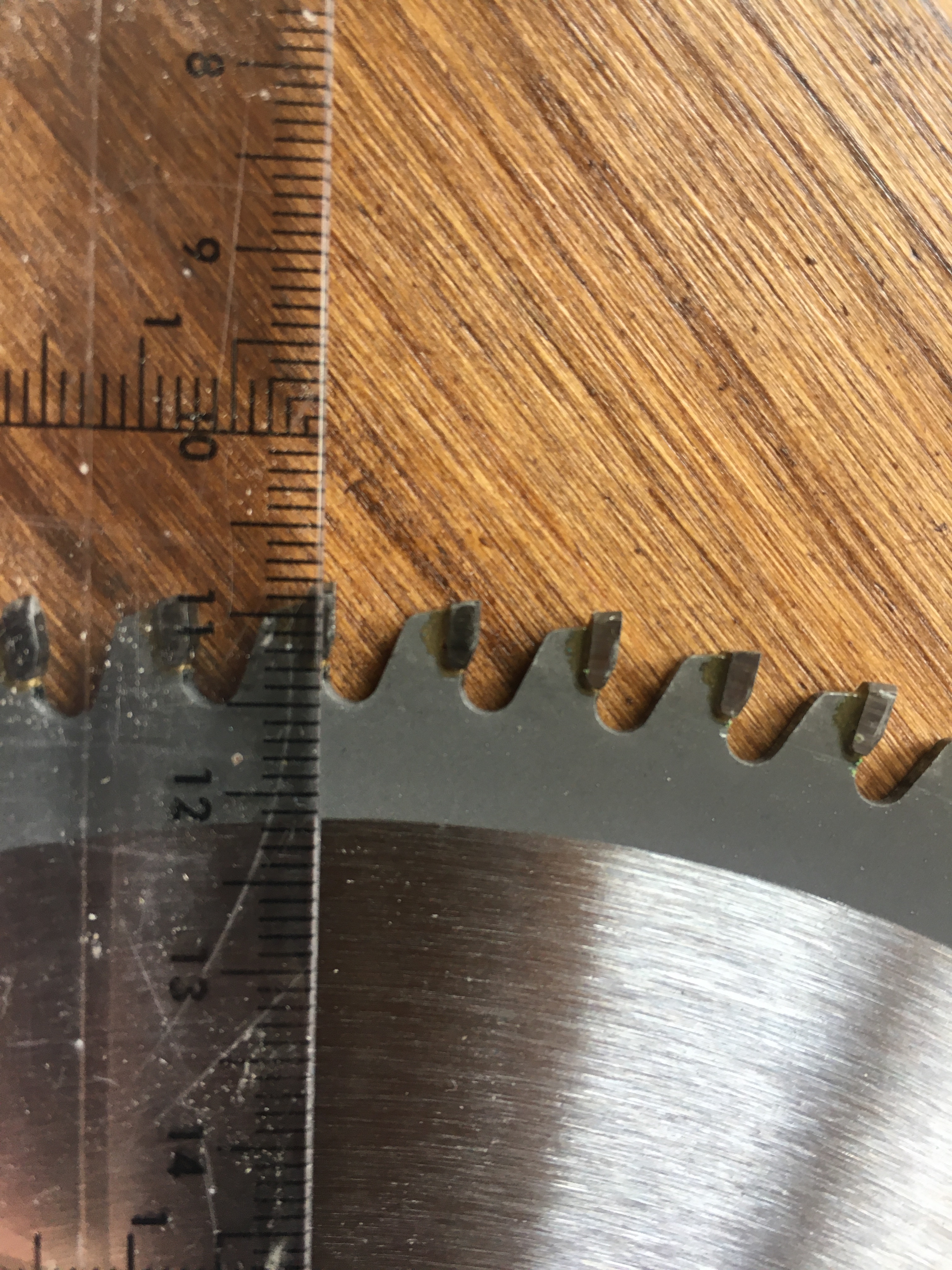

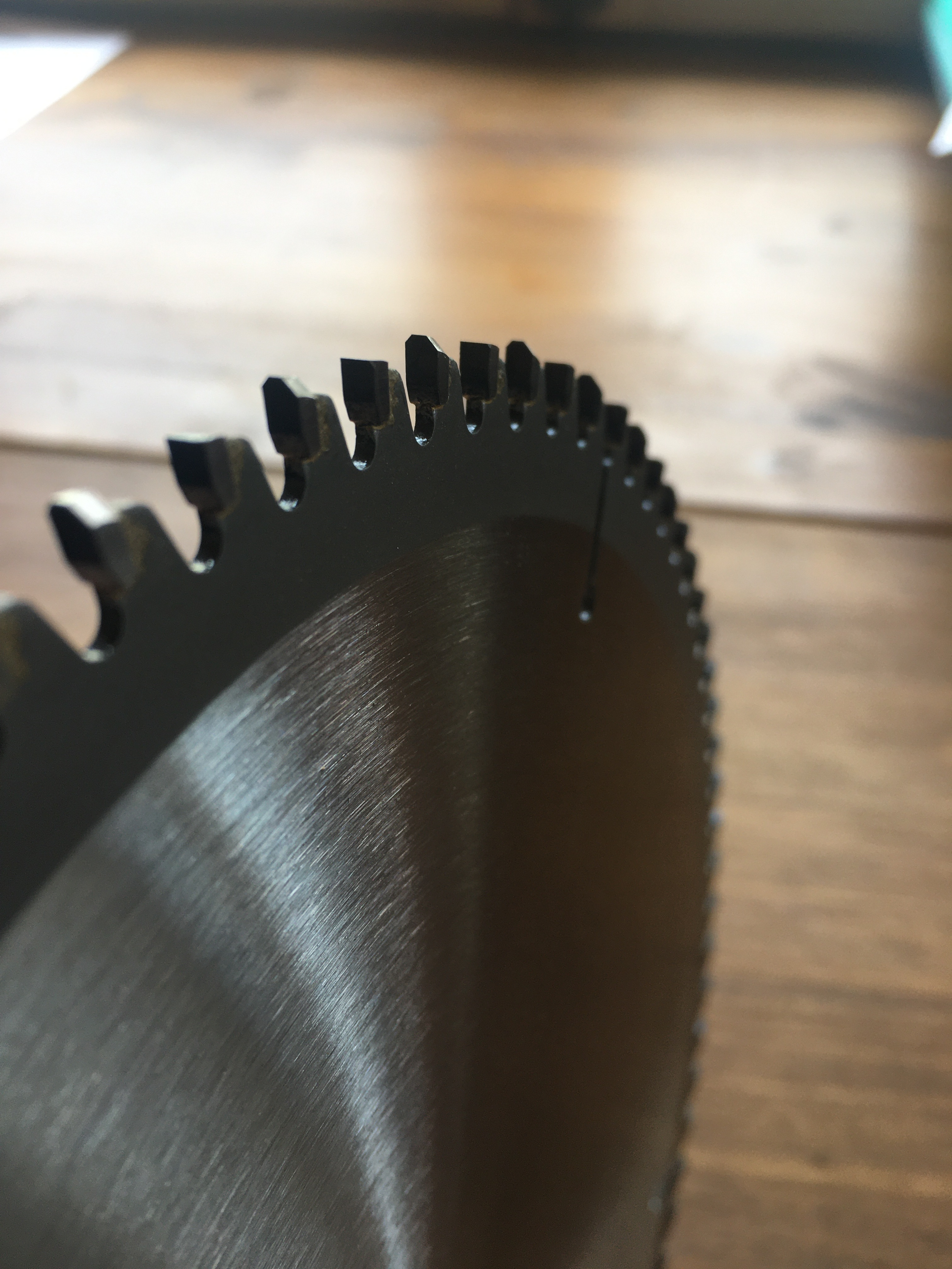

Me entra la duda de si este es grados positivo o negativo viendo la foto con la regla midiendo desde el centro del disco. Por lo que no se( aquí viene unos de mis mayores desconocimientos) si valdría para la sierra de banco o si siendo negativo tendría que ser para la ingletadora con discos de 216mm que tengo.

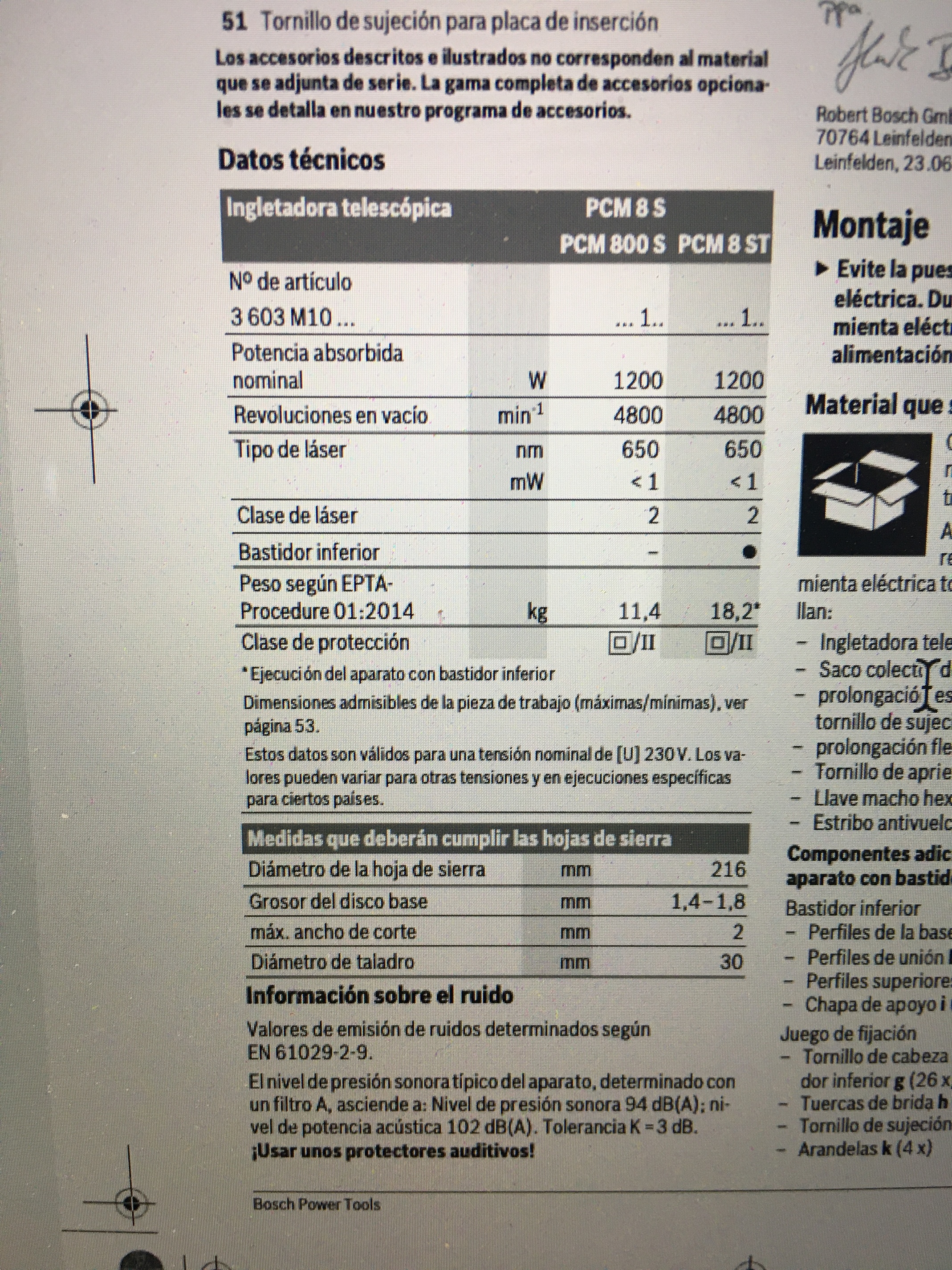

En la ingletadora llevo ahora mismo este disco
y en las instrucciones pone que la maxima anchura de corte es 2mm…podría valer el segundo que os he puesto?Por anteúltimo, en una oferta encontré este disco expert for wood(los azules hechos en italia de Bosch) de 190mm para la circular de mano, me valdría bien para la sierra de banco o la ingletadora sabiendo que pierdo altura de corte? no entiendo los 10º que marca si son negativos o postivos
