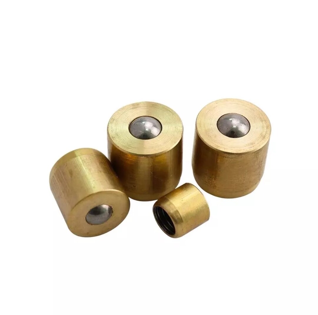

Alguno tiene idea de que tipo de boquilla hay que poner en la engrasadora pa meter grasa en este tipo de engrasadores?
Los lleva una regruesadora antigua que tengo, pero nunca los había visto así.
Salu2!
Salu2!
este tipo de engrasadores son mas para aceite que para grasa, si es una maquina antigua seguramene llevara engrasadores de copa,para los ejes y este tipo de engrasadores para aceite situados sobre mecanismos como las cadenas de elevacion de la mesa y el tren de avance, se mete el aceite con las aceiteras de toda la vida que llevan una boquilla adecuada.
has e vijilar donde metes grasa y donde aceite,la grasa junto serrin y polvo que genera la maquina se transforma en una masa que obstruye los engrasadores y no hace su trabajo los aceites se usan en elementos mecanicos que no suelen tener espacio para que la grasa entre en las suprficies a lubricar como cadenas o cojinetes de bronce.
