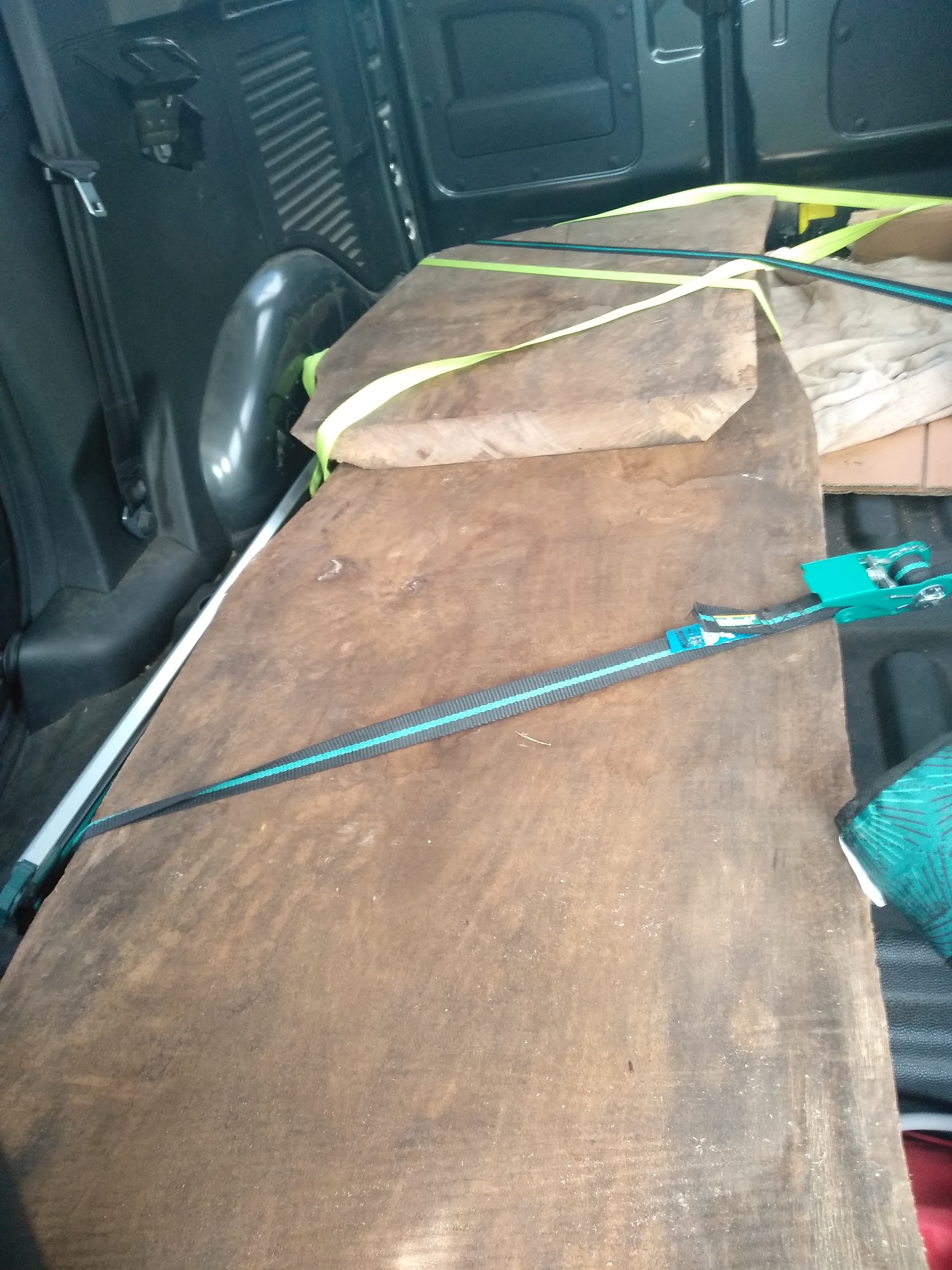

Acabo de comprar un precioso tablon de nogal y quisiera hacerme una tabla de cortar para la cocina,mi pregunta es la siguiente deberia cortar el tablon en listones y pegarlos o podria hacer la tabla de una sola pieza del tablon macizo,no se si me explico bien,es por si con el tiempo la madera puede llegar a doblar al ser natural.

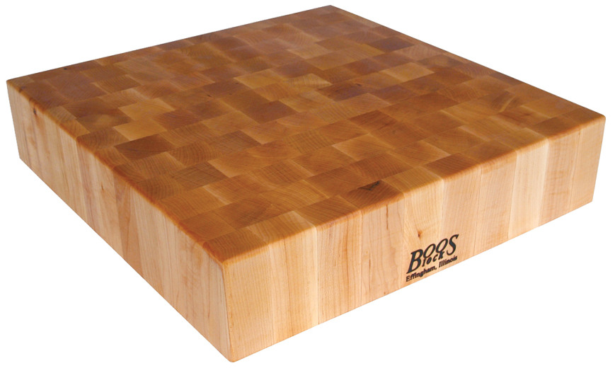

Aun así, si te oyera el señor John Boss ( Products: Wood Cutting Boards, Butcher Blocks - Boos Blocks) se quedaría boquiabierto jejjee

La madera se mueve con los cambios de humedad, siempre. La cantidad de movimiento depende del tipo de madera, el corte y cuánta humedad absorba o pierda (“humedad” es “vapor de agua en el aire”, ojo, no agua en la superficie de la madera). Darle un acabado ayuda a reducir ese movimiento porque limita la velocidad de intercambio de agua, pero ningún acabado normal evita ese paso de humedad.
O sea: sí, se va a mover, y todos los años además, parriba y pabajo, como cualquier cosa hecha de madera La cosa es cuánto. El nogal tiene un 7.5% de movimiento tangencial. Dentro de una vivienda esto sería un 0.25% de cambio en tamaño por cada 1% de cambio de humedad. Si el lugar donde la pongas no va a tener cambios muy grandes de humedad relativa (digamos pasar de un 30% a un 50% entre invierno y verano) y tiene algún acabado que ralentice el intercambio de vapor como aceite mineral, poliuretano o epoxy, el movimiento real podría ser de unos 2-4 mm por metro a lo largo del año. Si la tabla mide por lo que parece la foto unos 60 cm de ancho, eso sería redondeando entre 1 y 2.5 mm. De nuevo: se va a mover, depende de muchos factores como para estar seguros de cuánto (humedad ambiente y acabado sobre todo), pero para hacerte una idea te pueden valer esos valores.
Si la vas a instalar atornillada como si fuera una encimera de cocina normal (con tornillos en varias líneas), ese movimiento va a hacer que le salgan grietas a lo largo del tiempo; igual no el primer año pero va a ocurrir. Si la sujetas sólo en una línea, se va a levantar un pelín por los bordes pero no debería tener más problema. Si la atornillas de forma que se permita el movimiento (como las tapas de las mesas) es más trabajo pero sería seguramente la mejor opción. Por otra parte, si pesa suficiente igual no necesitas ni atornillarla y basta con ponerle algo parecido a unos tubillones sueltos para que se mantenga en su sitio, que es todavía mejor opción que usar tornillos.
Por supuesto, si como dices la cortas en listones y los encolas alternados, el movimiento en la práctica desaparecerá. Cuantos más listones, menos movimiento, pero más trabajo (y más feo el resultado en mi opinión, o sea, para hacer 20 listones igual no hacía falta comprar ese pedazo de tablón tan majo).

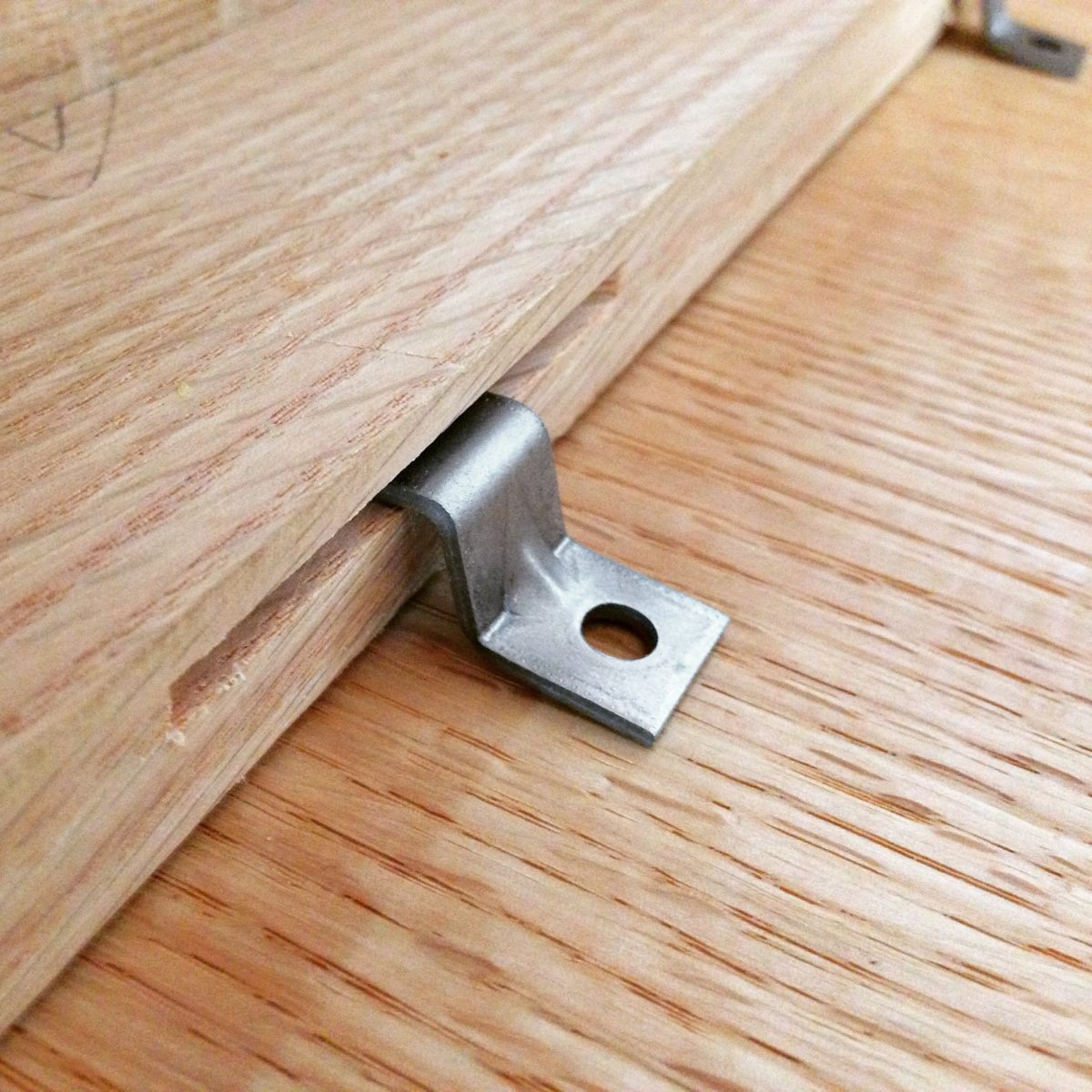

En cualquier caso, aunque hagas listones siempre es mejor atornillarla como decía antes, por ejemplo usando chirimbolos de estos o cualquier alternativa que permita algún movimiento:

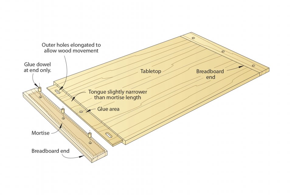

Por otro lado, se supone que hay una manera de hacer tablas de cortar que tienen en cuenta el movimiento de la madera. Te lo digo en inglés que en español no se el termino correcto → “cutting board with breadboard ends”
Se trata de machihembar las tablas, y luego los extremos se introducen en una ranura, con unos mechones/tubillones que impiden que se abran las uniones machihembradas. De hecho, no se usa ni pegamento para hacerlas.

Ostras me acabo de dar cuenta de que lo que vas a hacer es una tabla de cocina, no una encimera Mira que soy… es que vi la foto con los tablones tamaño industrial y ya me cegué
