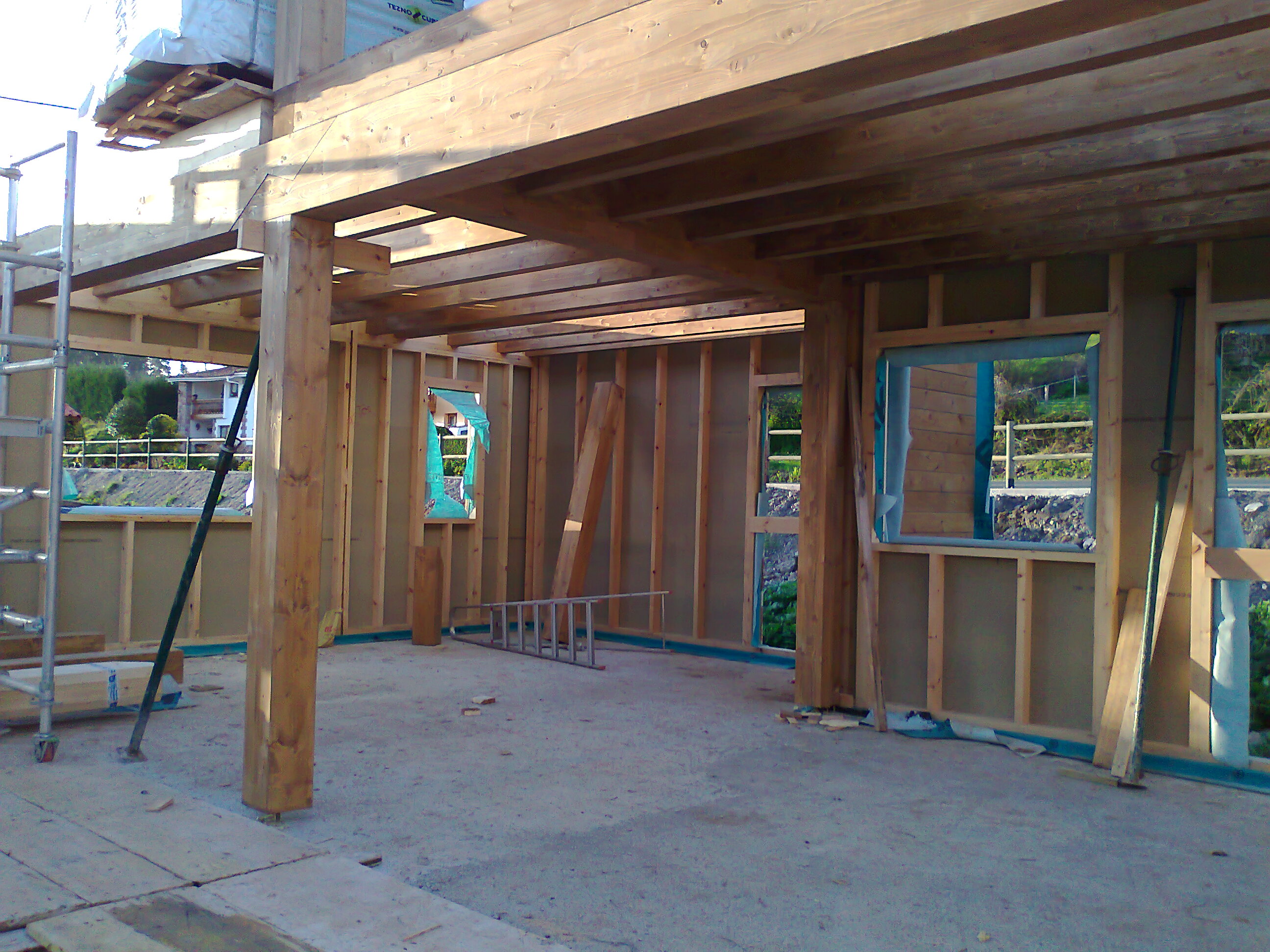

Te dejo unos detalles constructivos para que te hagas una idea. Una cosa así deberías consultarla con algún técnico “en directo”

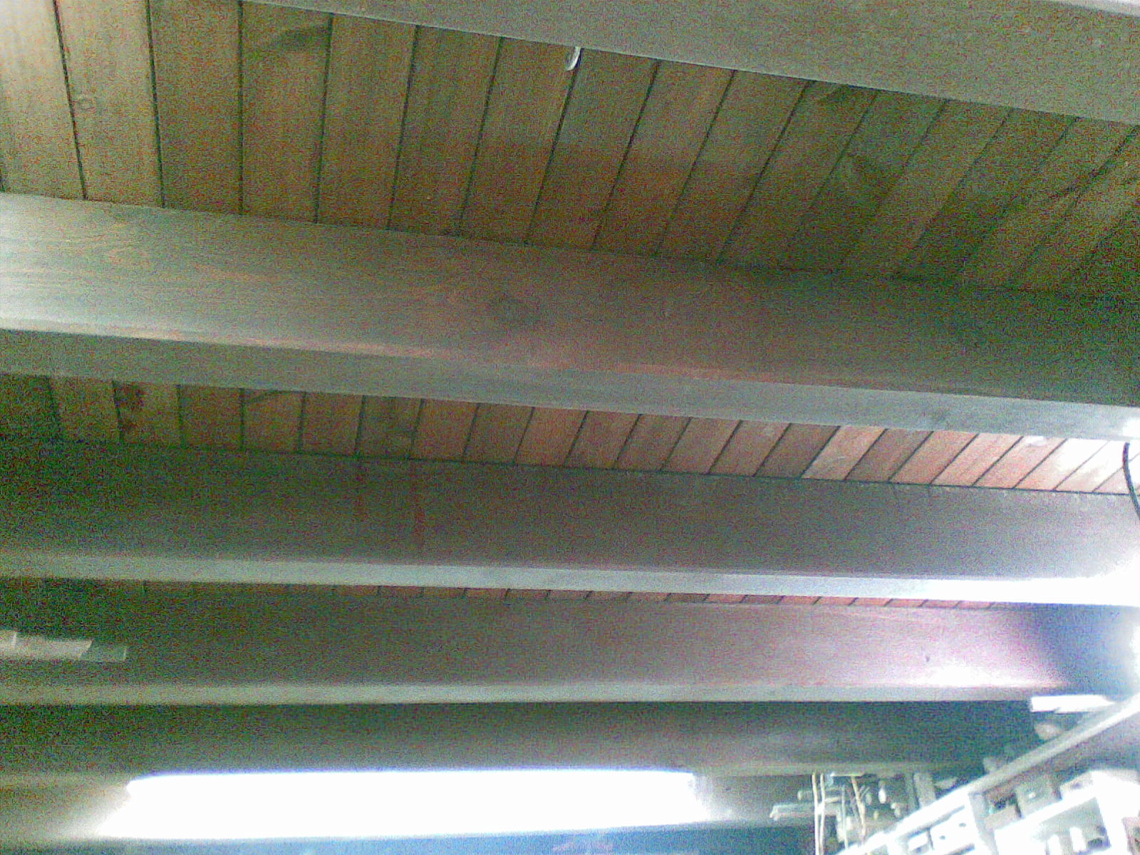

El vano de 3 m. no es dificil. Este era algo mas y pusimos tablón de Pino Norte, quintas, 20 x 10, cada 60 cm. Depende del peso y del suelo que vayas a poner.
El vano de 8 es demasiado para una viga, que tendría que ser algo así como 60 x 20 cm. En esta casa de 9 m. pusimos vigas de Abeto laminado de 32 x 14, con un apoyo intermedio.
Como la viga es mas alta que el pontón, puedes optimizar las alturas útiles colgando los pontones en la parte inferior de la viga, con herrajes de cuelgue. La perdida de altura total sería de unos 22 cm.

Gracias Benjamin, la quinta que me dices, de 20x10 es maciza, no laminada verdad?

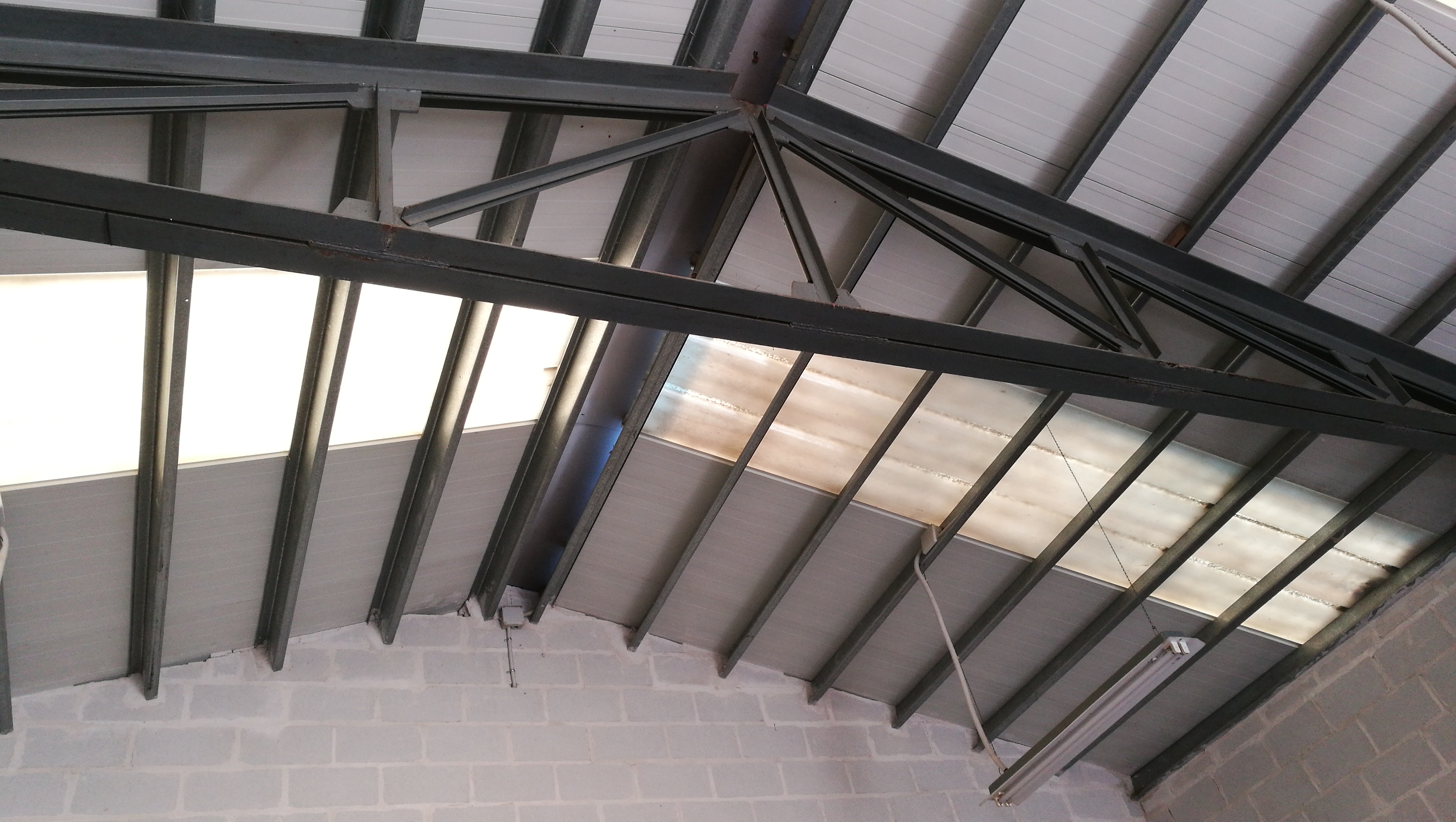

La otra, que ahora estaba mirando, en vez de columna al medio, es colgar la viga desde la cercha
Que en teoría por lo que me ha dicho el antiguo dueño, la hicieron doble para colgar mucho peso, claro, solo por el medio, en las puntas mi idea es hacerle un descanso soldado a las columnas de la nave

Si, es tablón serrado. Quintas es la calidad, que tiene nudos no muy grandes.
Está diseñado para eso y es totalmente seguro. Si quieres meter los pontones en cajas tendrías que hacerlas en la parte superior de la viga, y no 5 sino 3 cm… Pero entonces pierdes mas altura. La caja en la parte baja de la viga no tendría resistencia en la parte inferior
Eso es lo que hicimos en aquella casa, según los cálculos del arquitecto
