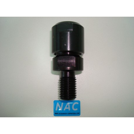

Hola, he visto en esta pagina accesorios-carpinteria.com/es/21560-varios-tupi una herramienta que se llama portabrocas para utilizar fresas en tupí, entiendo que es para ponerlo en el eje de un maquina tupí y así poder poner fresas para fresadora o router hay de varias medidas de acople para la maquina y de pinza para las distintas medidas de fresas 6, 8, 12 mm.
Estoy interesado, pero me gustaría que si alguien las ha usado o tiene conocimiento sobre ella que me de su opinión y que tal le ha ido con ella o cualquier ayuda sera buena

supongo que si ya que el tornillo que sujeta las fresas esta roscado en el eje,para saber si puedes montar el accesorio tienes que sacar el tornillo que retiene las fresas y comprobar su diametro y paso de rosca y comparar con el accesorio.
