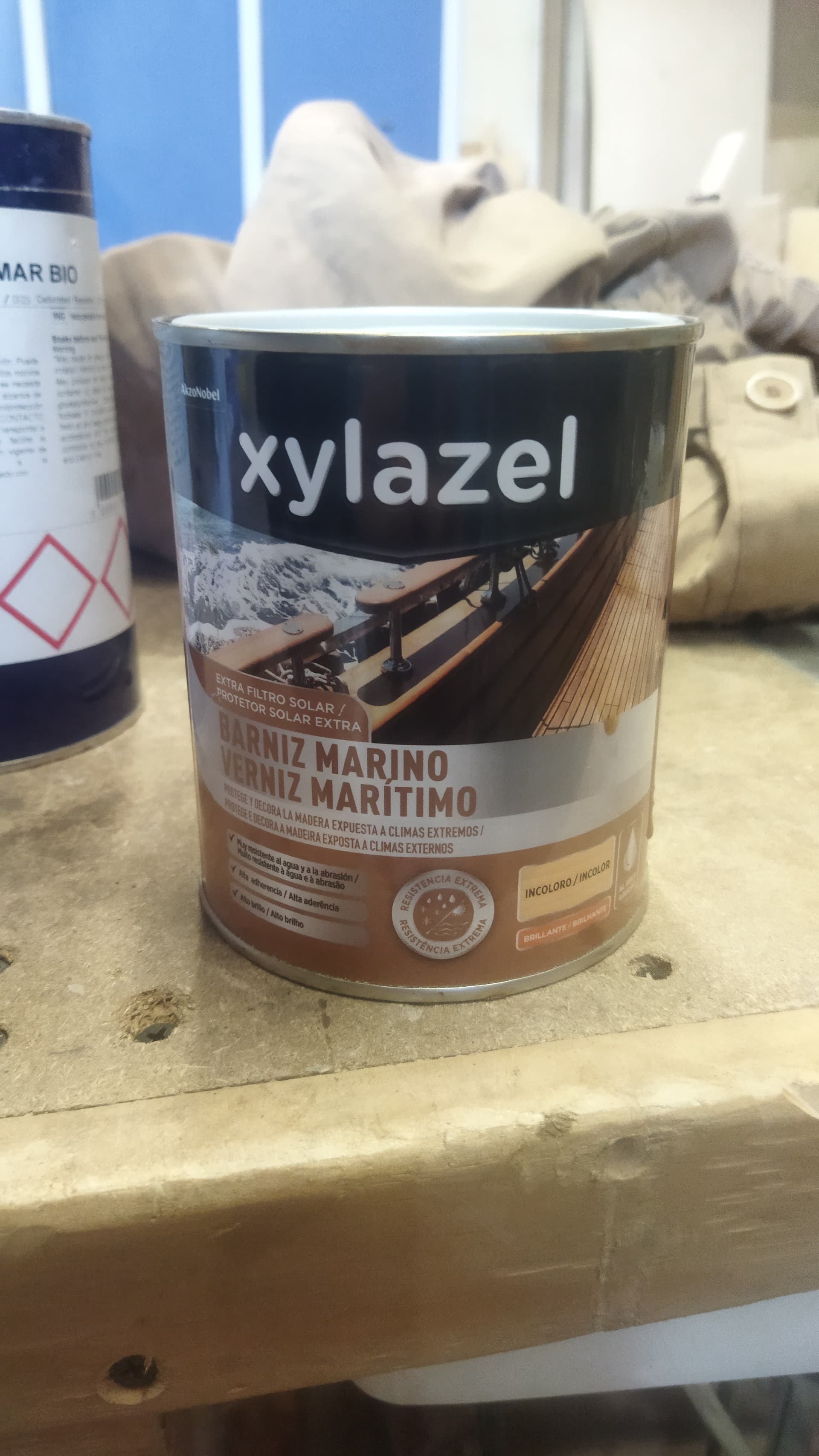

Estoy haciendo el baño de la furgo, tablero de abedul pintado con esmalte acrilico titanlux. El tema es que pars protegerlo del agua le quería dar barniz por encima, compré un barniz incoloro marino xilacel ( dejo la foto) pero resulta que tiene un tono marrón, no hay fallo al secar será incoloro.
Mi sopresa es que seca y queda marrón, hasta tal punto que tapa el diseño inferior de la pintura ( era efecto estucado a dos tonos).
El tema es que queda fatal, hace media hora que lo apliqué y con un paño y agua no sale. Si lijo me cargo lo de abajo y repetirlo ahora ya montado es muy difícil.
Alguien tiene alguna idea de como poder arreglar eso?
Muchas gracias por adelantado
Pinta mal!! No te va a quedar otra que dejar secar y lijar y empezar de cero… :sob::sob:
Eso me temo, estoy jodido.

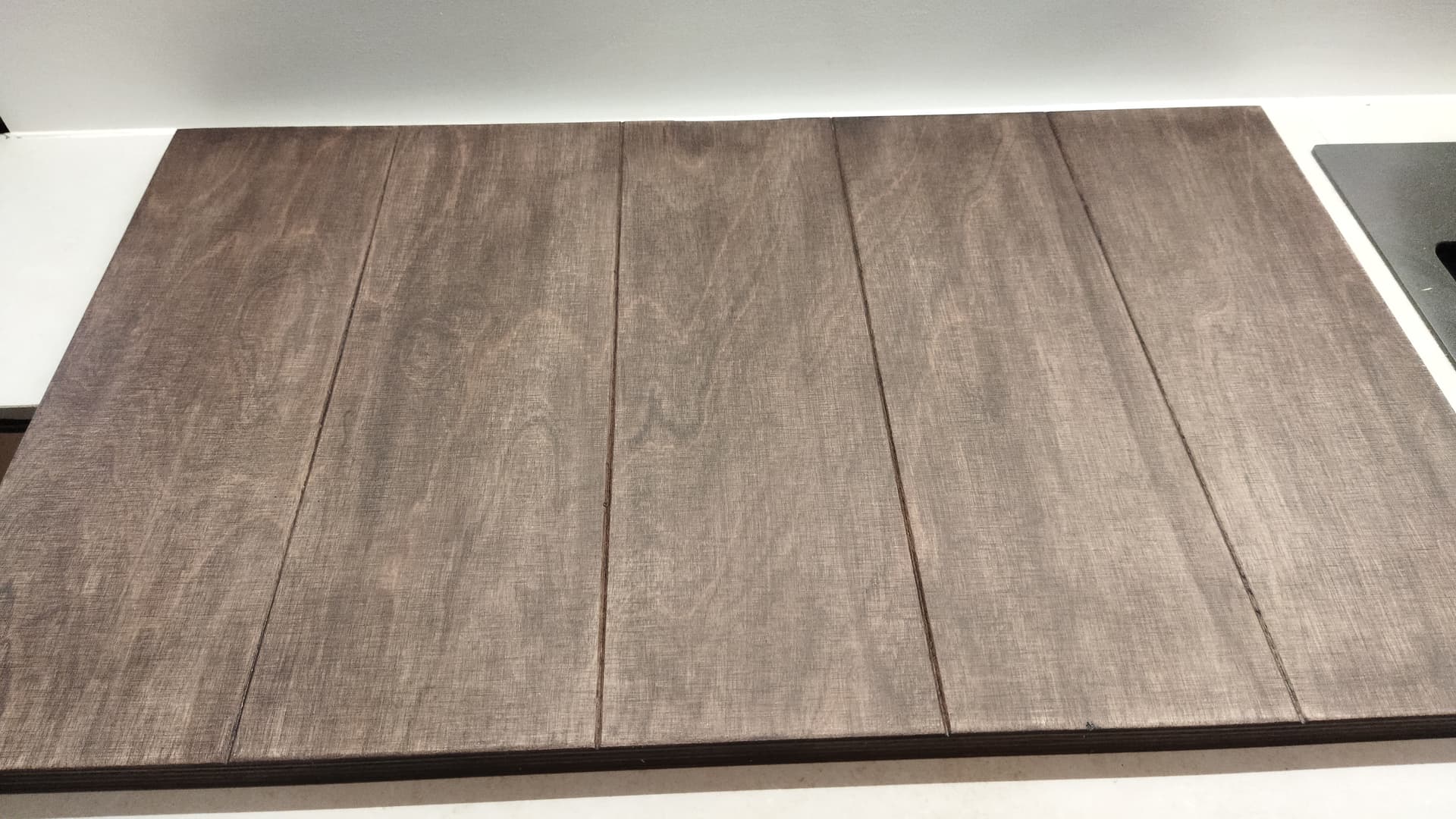

El acabado efecto estuco se había, lo hizo mi pareja, hecho con los tableros sin montar ya que es bastante engorroso de hacer ir pintando con dos brochas a la vez… Era lo mejor que tenía la furgo, el acabado era una pasada

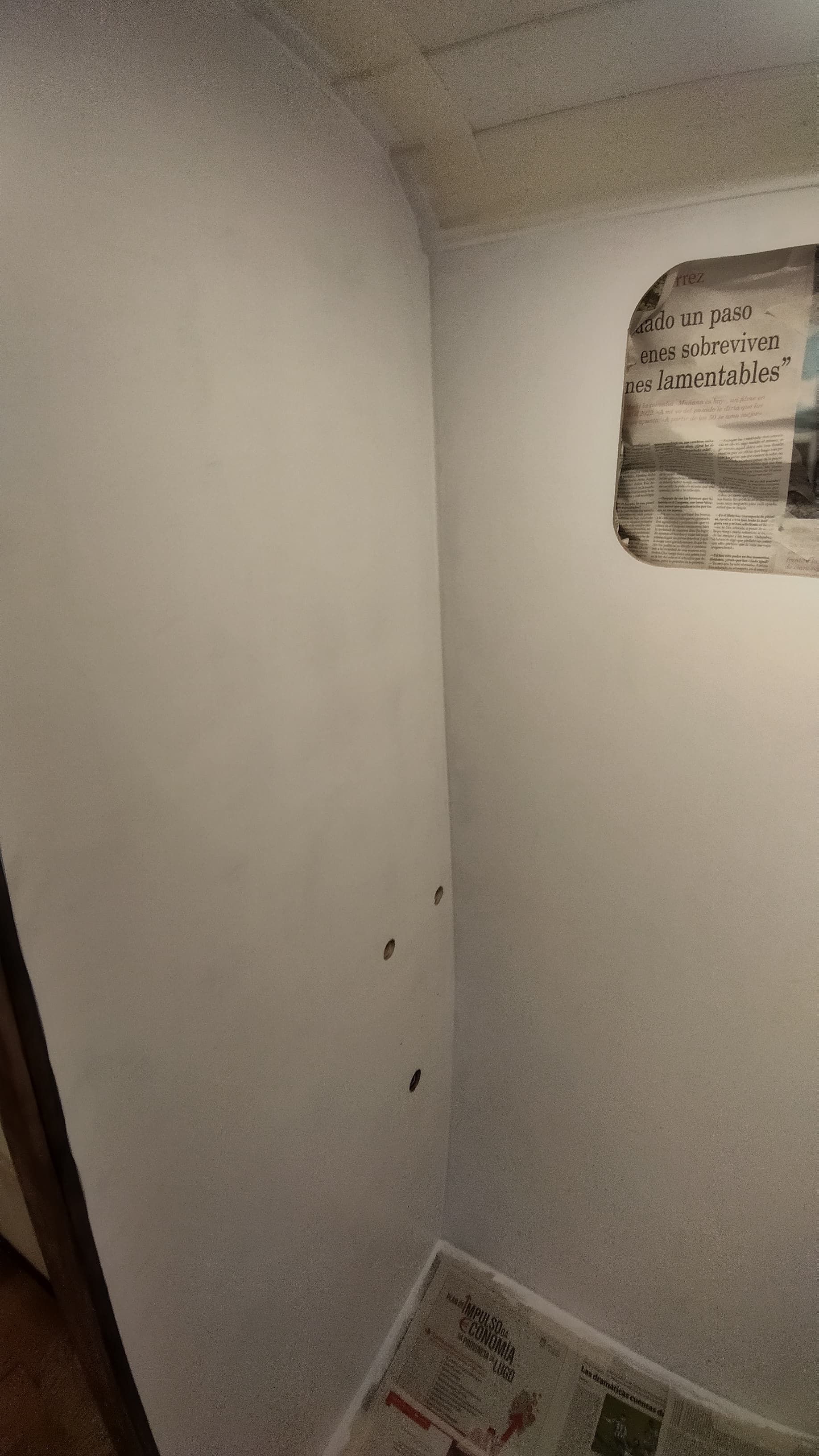

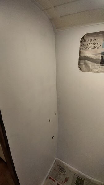

Bueno, finalmente hoy quedó todo lijado y con ma primera mano de blanco.
Me da pena, espero que vuelva a quedar como estaba el estucado.
Por otro lado probé a fondo la lijadora, muy bien la verdad, conectada al aspirador casi nada de polvo y fue muy bien, unas dos horas continuas lijando sin parar y la verdad es que muy comoda.
Os dejo una foto de como está ahora, también los frentes de los cajones con el barniz omar, me encanta como quedan, en directo es una pasada.
