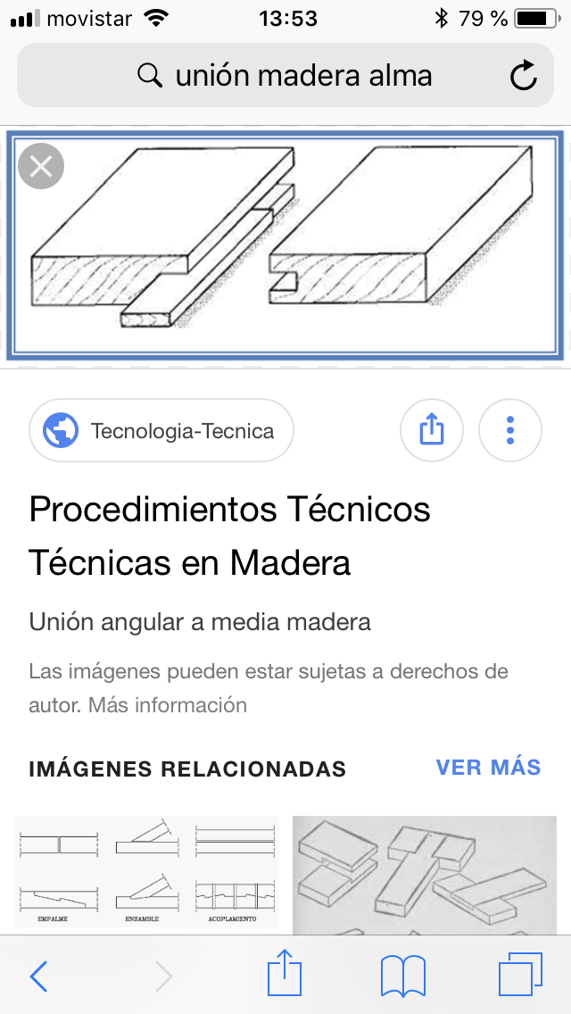

A que llamáis unión en alma? no la conozco, al menos, por ese nombre
Es una unión que se consigue practicando una ranura a lo largo de las piezas a unir e insertando en ella una “loncha” de madera.

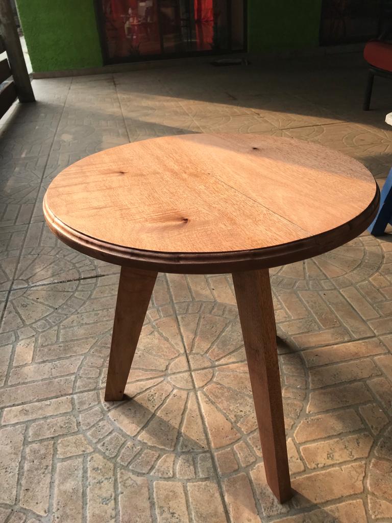

muchas gracias por sus aportes. cuando la termine subo fotos

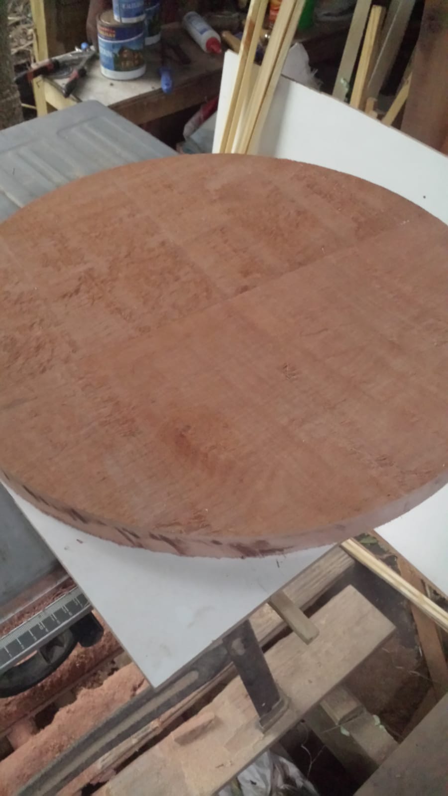

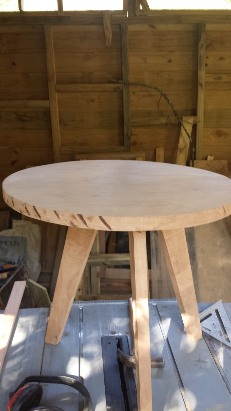

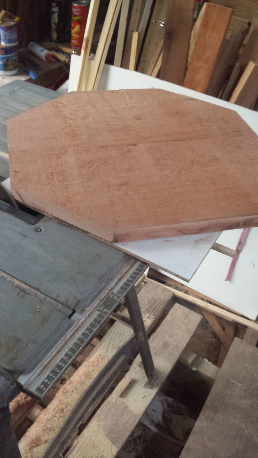

después de mucho tiempo la termine, me tome el espacio para aprender mas sobre carpintería, todavía me falta un montón para aprender, muchas gracias a todos por sus aportes y enseñanzas
