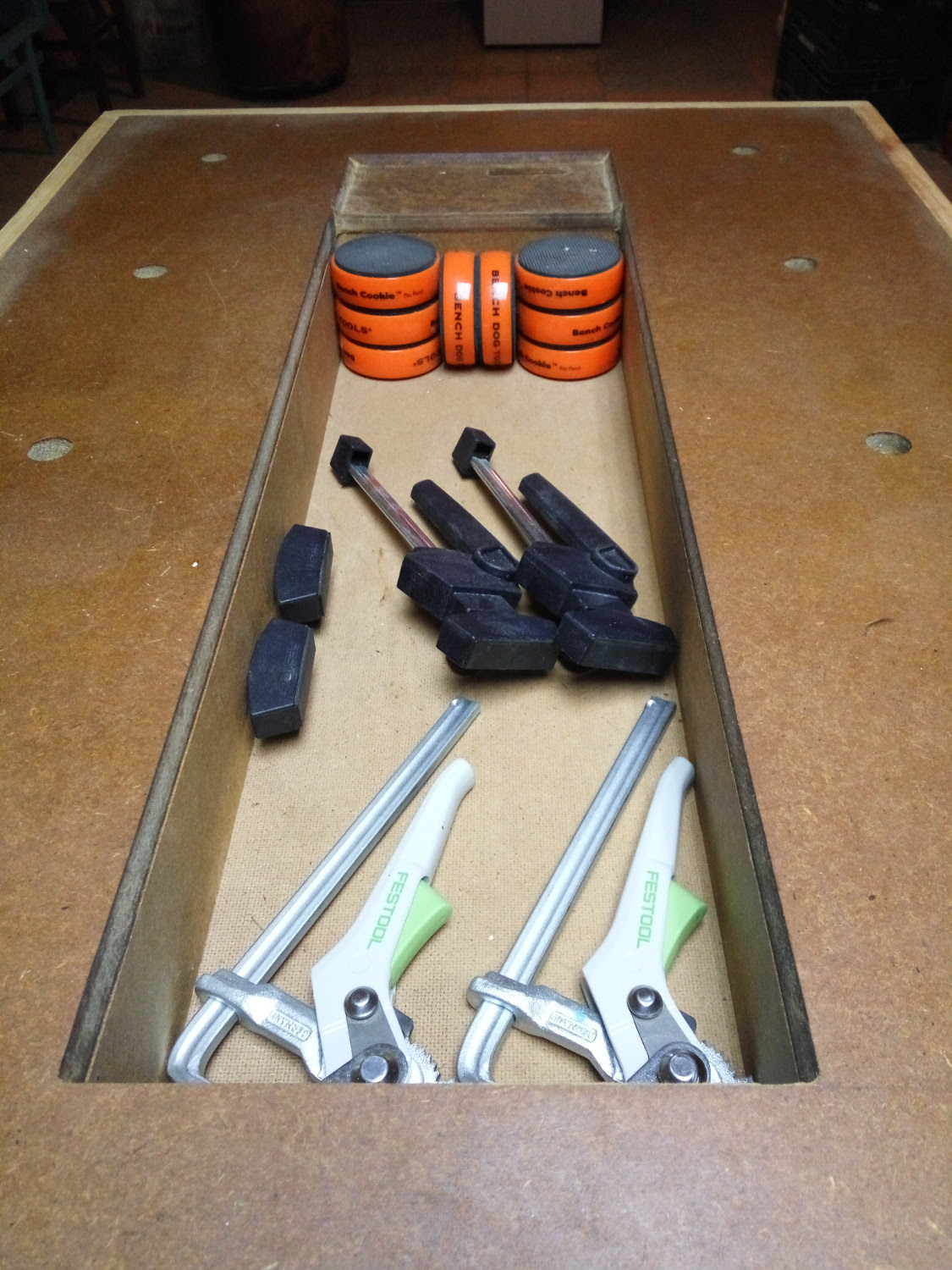

Gracias por la ayuda con el aceite de linaza. Ahora mi duda es sobre el banco en si, os enseño la idea que tengo en la cabeza.

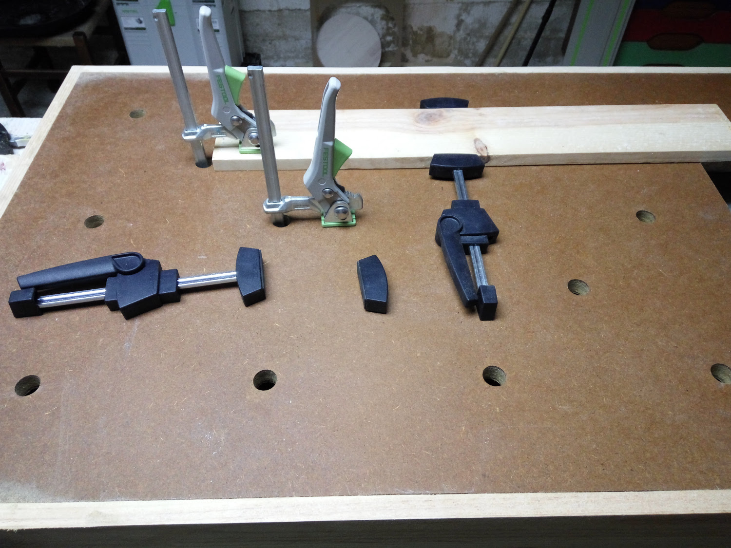

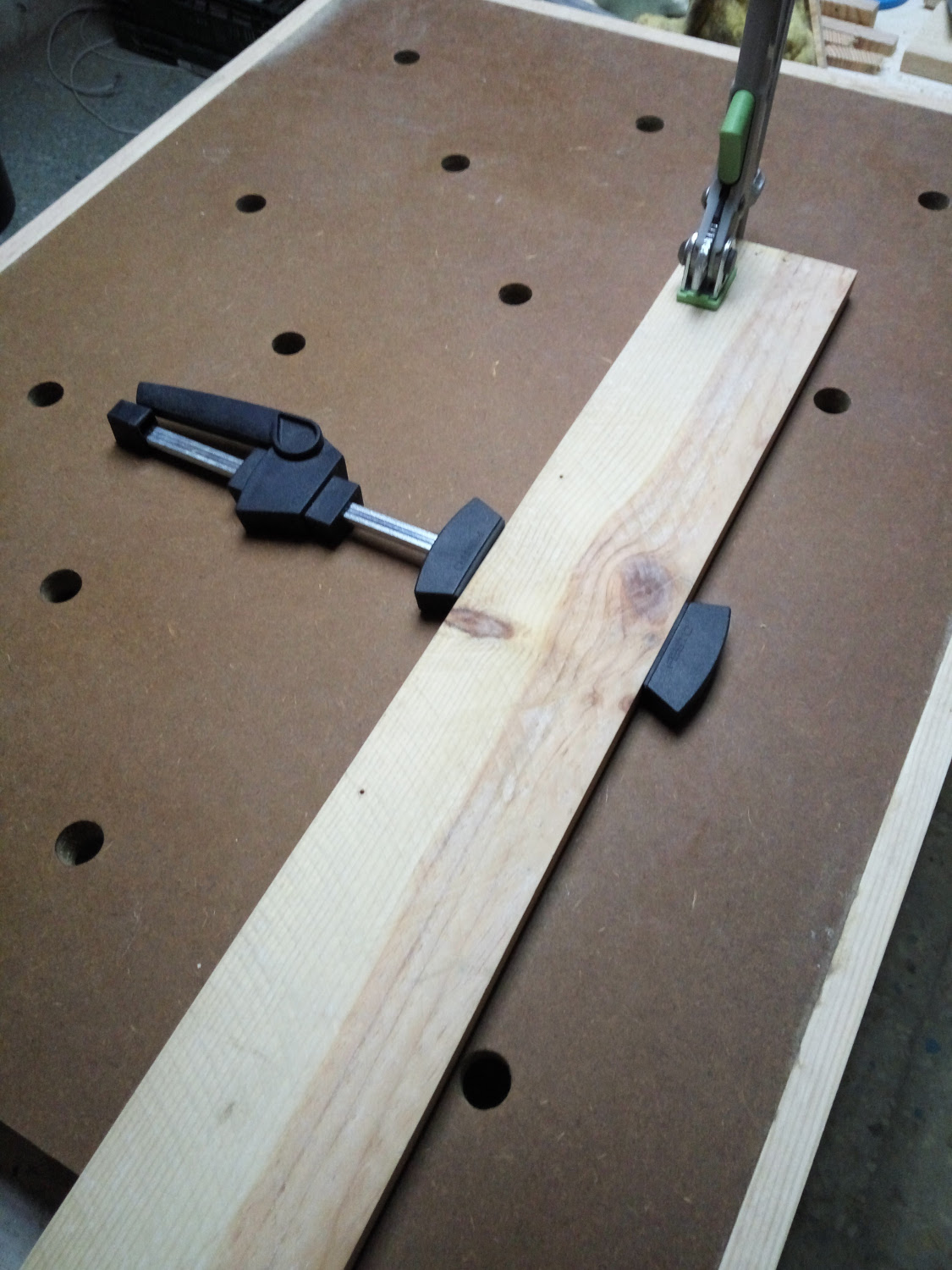

Las marcas negras que se ven en la imagen adjunta serían agujeros. Dispongo de mordazas como las que utiliza el sistema Festool Tabletop Systainer SYS-MFT. Con ellas y aprovechando los agujeros podre sujetar las piezas tanto vertical como horizontalmente al banco de trabajo.
Los agujeros más largos son para sujetar piezas al lateral del banco como hacen aquí:

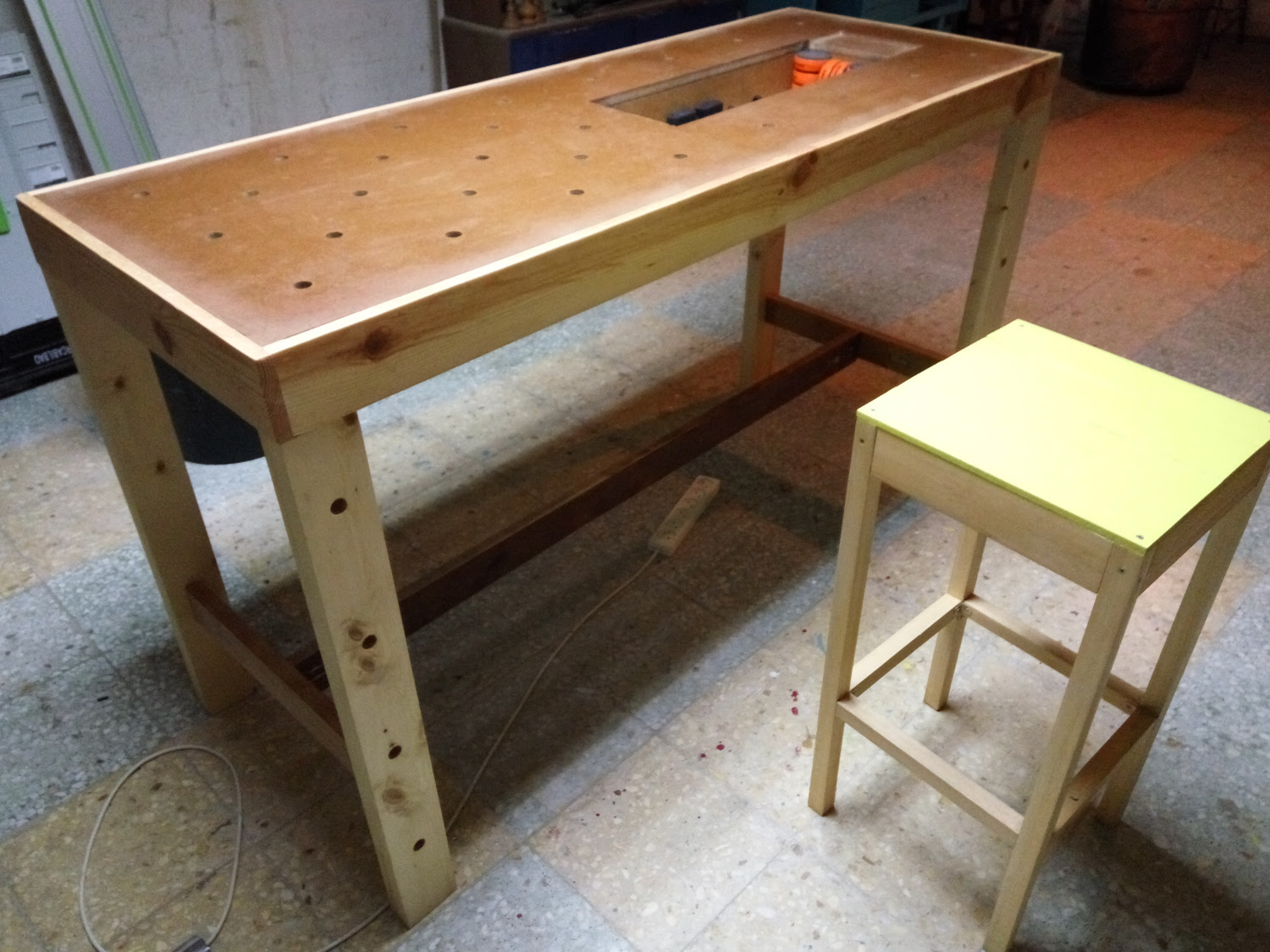

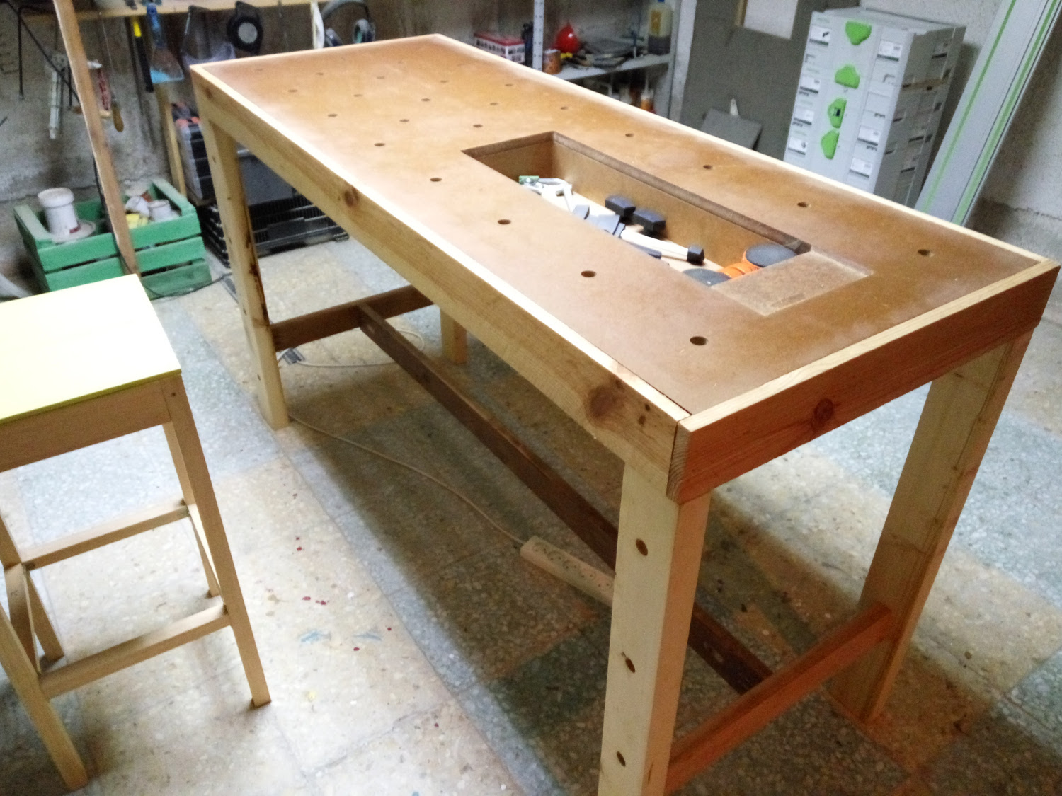

Al fin le terminé y como os pedí consejo me gustaría compartir una fotos del resultado con vosotros.
Se que no llega ni por mucho al nivel de bancos de trabajo que he visto por aquí, pero creo que para mi será suficiente.
¿Qué os parece?
Enhorabuena Sárzena. Creo que va ser muy practico. Da la sensación de ser muy ligero; si trabajas con cosas grandes seguramente lo notarás. Al final ¿es aceite de linaza?.

Muchas gracias Benjamin. Lo de ligero no te entiendo exactamente a que te refieres. De todas maneras le falta una balda en la parte inferior que espero que añada peso y estabilidad.
Aún así el anterior se queda junto a el, que es mucho más robusto, aunque también más tosco y menos práctico.
Al final si que le aplique unas cuantas manos de aceite de linaza, a cogido un color que me gusta mucho y me parece el tratamiento perfecto para este proyecto.
Al peso, me refería. Veo que también lo tienes previsto.
