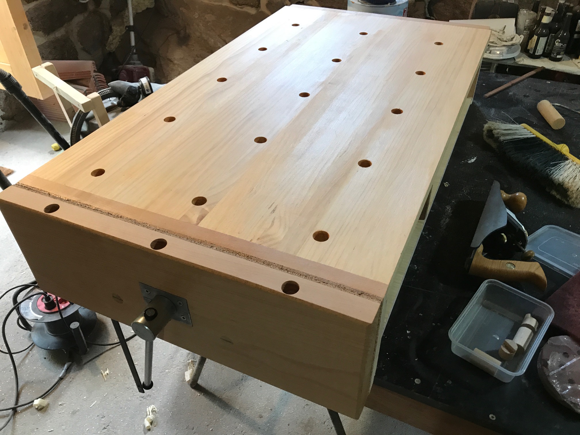

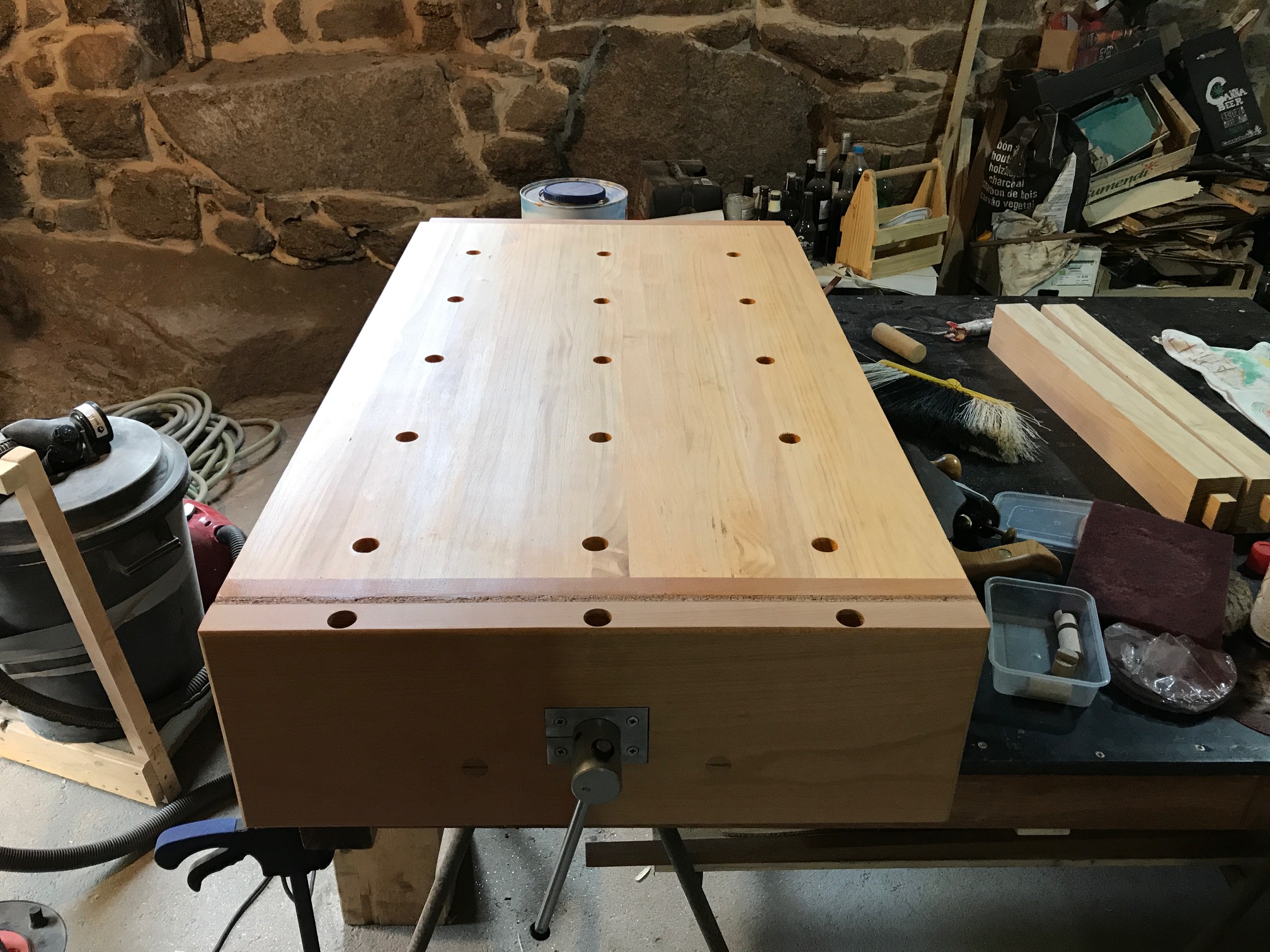

Tengo una mesa de trabajo que eventualmente se transforma en mesa de paparotas varias por lo que no le quería hacer muchas modificaciones de altura, instalar prensa de banco o agujerear por completo. Así que me he decidido a preparar un pequeño banco de trabajo para poder poner o quitar cuando lo necesite. La tapa es de pino de 3 cm. y la prensa de haya con una pequeña chapa de corcho entre las dos piezas para no estropear lo que apriete entre ellas.
En breve le haré un cajón lateral para guardar los perros y las cosas que necesito a mano.
Espero que os guste.
