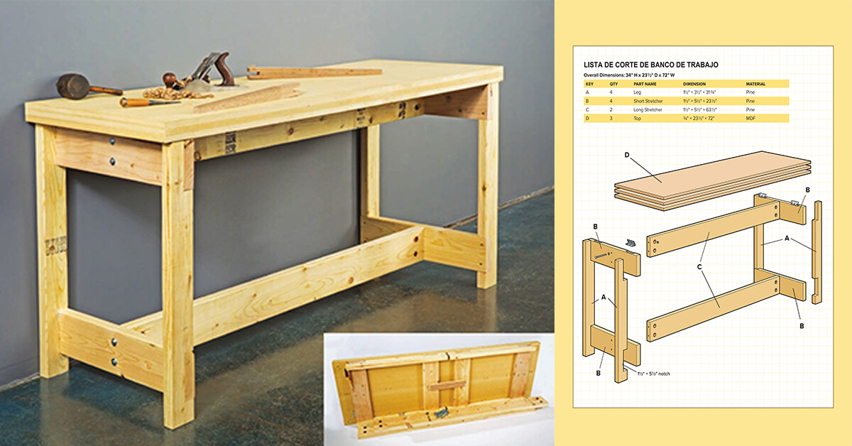

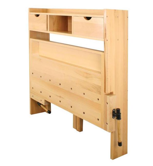

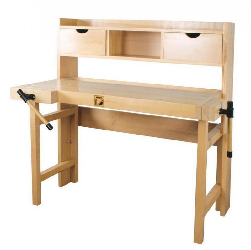

Hola, podrías comprar algo de madera que venden en estos sitios como el leroy merlin, obramat y tal, que no salen mal de precio,y hacerlo a tu gusto y con las medidas que necesitas, incluso plegable, si eres algo apañado seguro que lo haces y te queda bien, y mejor de precio que los que te venderían ya hechos claro, aunque bueno, si el dinero no es problema pues seguro alguien del foro te puede indicar donde comprar
te dejo estos que he visto en la web, puedes buscar e inspirarte, en youtube también hay varios, no necesitas que sea un super banco si solo quieres ir haciendo cosillas e ir aprendiendo, ya el tiempo dirá lo que necesitas y lo que no, saludos
2e5dbf6d10e687982f05a9e8e3da352a
banco-de-madera-plegable_667218250

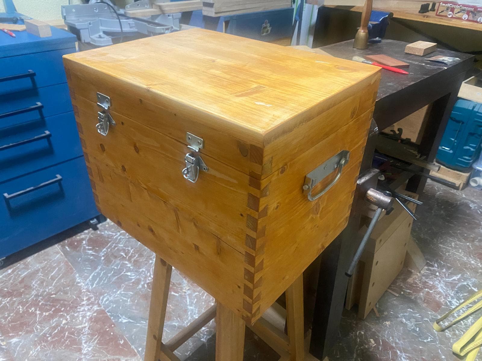

Hola @Kromha , bienvenido al club de los eternos aprendices. Te diré como empecé yo. (Y como he seguido). Yo voy comprando lo que necesito para el trabajo que estoy proyectando hacer. En mi caso, lo primero que hice es esto:
Para hacer esto necesitas comprar tablas de pino barato en Leroy o Bahaus, y tener una sierra japonesa, que es barata y unos formones, también baratos, unos sargentos baratillos, y una mesa barata plegable, por ejemplo esta de 27€:

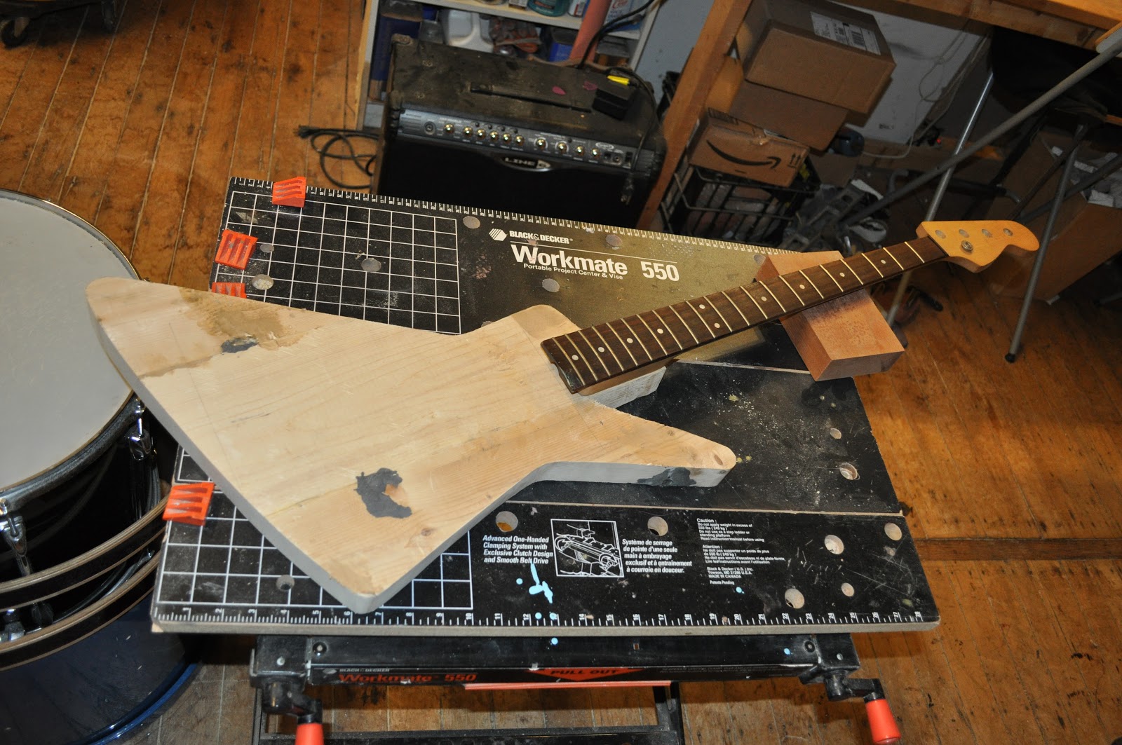

Si te sirve de consuelo, yo hice 3 bajos y medio sobre una mesa de comedor de 80x80, y y arcón de 100 que tenía que liberar cada vez que venían a abrirlo. Una locura.

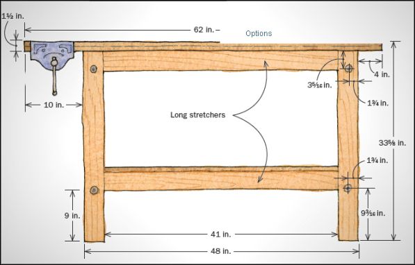

https://es.pinterest.com/pin/1407443619684841/
Muy práctico y no parece complicado de hacer.

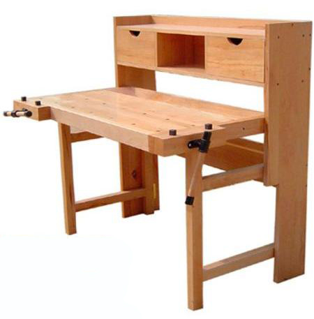

Mirare a ver si encuentro un workmate con mordaza en vertical para poder usarlo mientras me hago un banco que me va a durar poco tiempo pero con el que seguro aprendere mucho :slight_smile: Los plegables que habeis compartido me parecen increibles sobretodo para el espacio que tengo yo por aqui.
