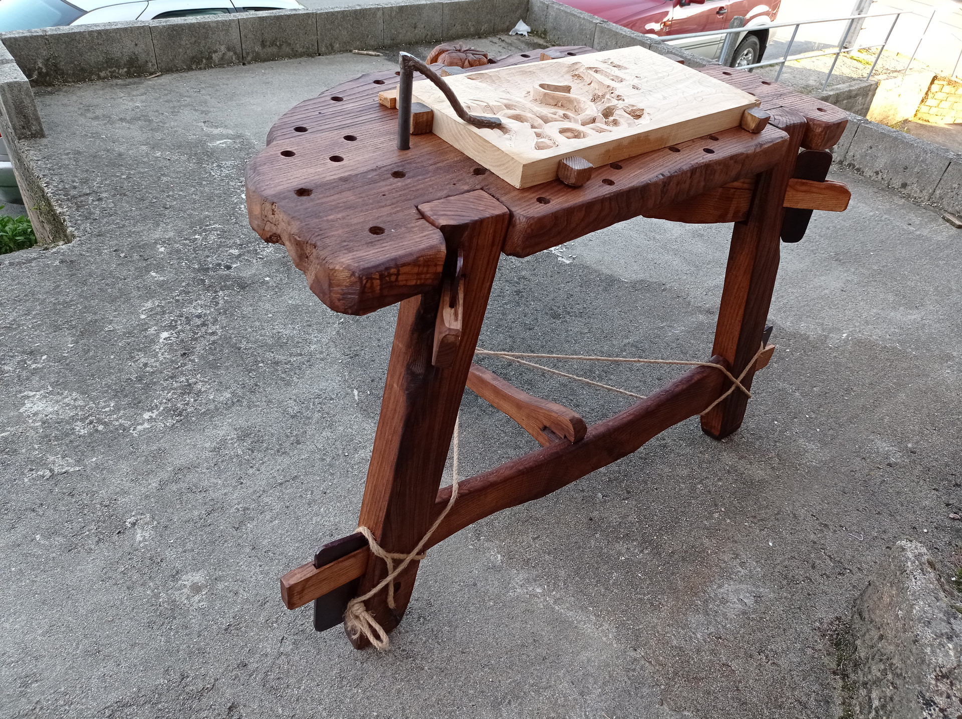

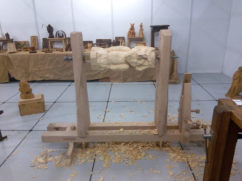

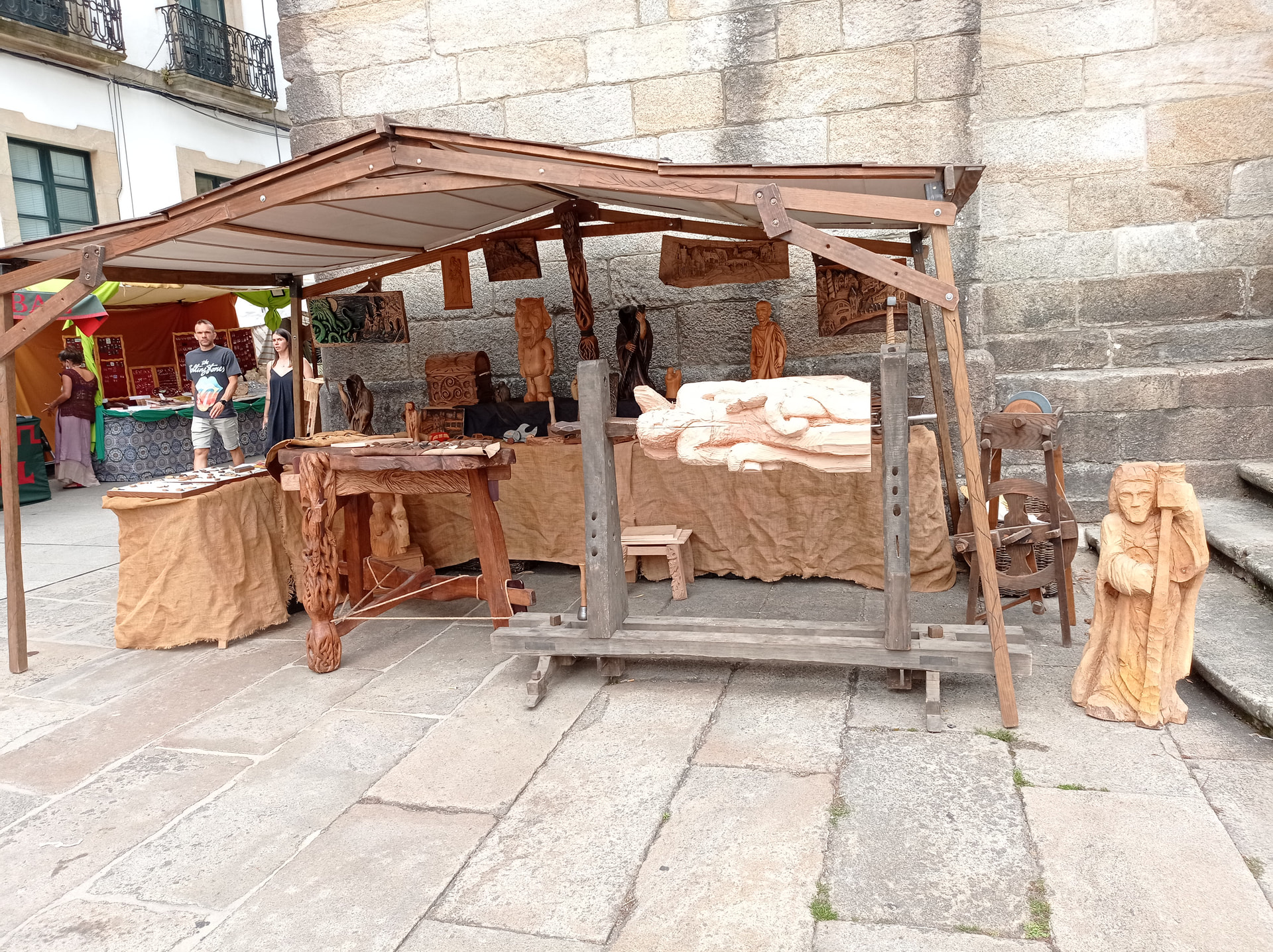

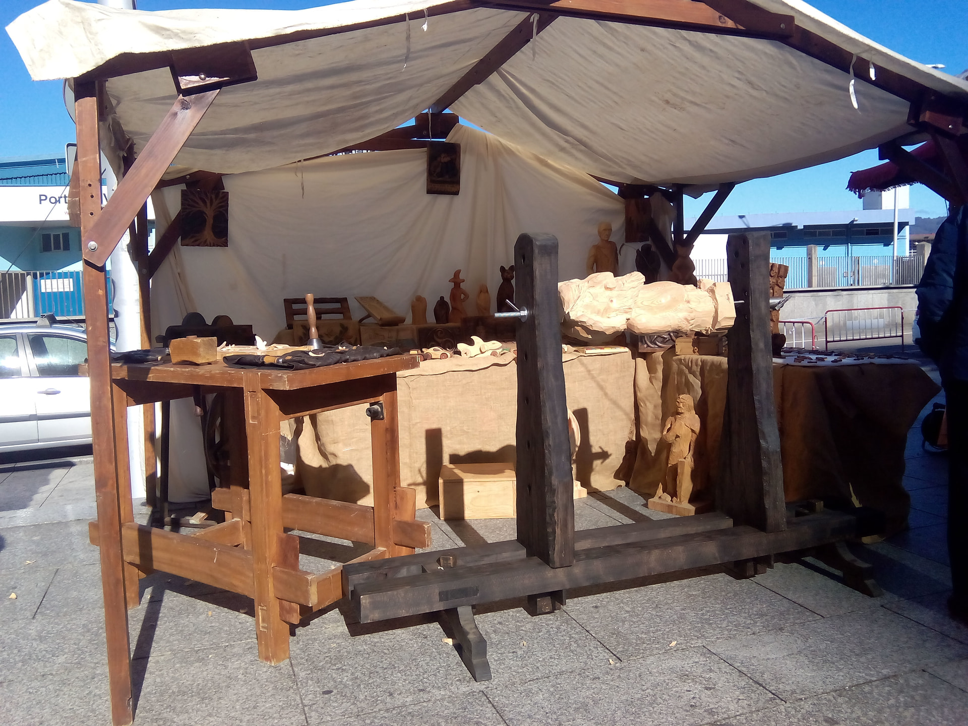

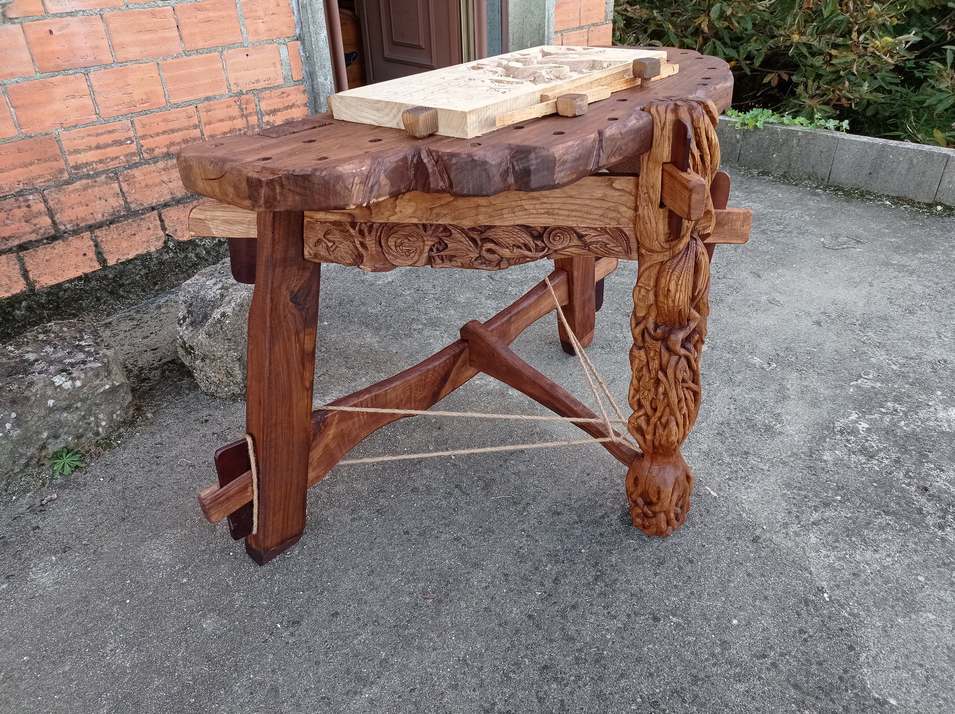

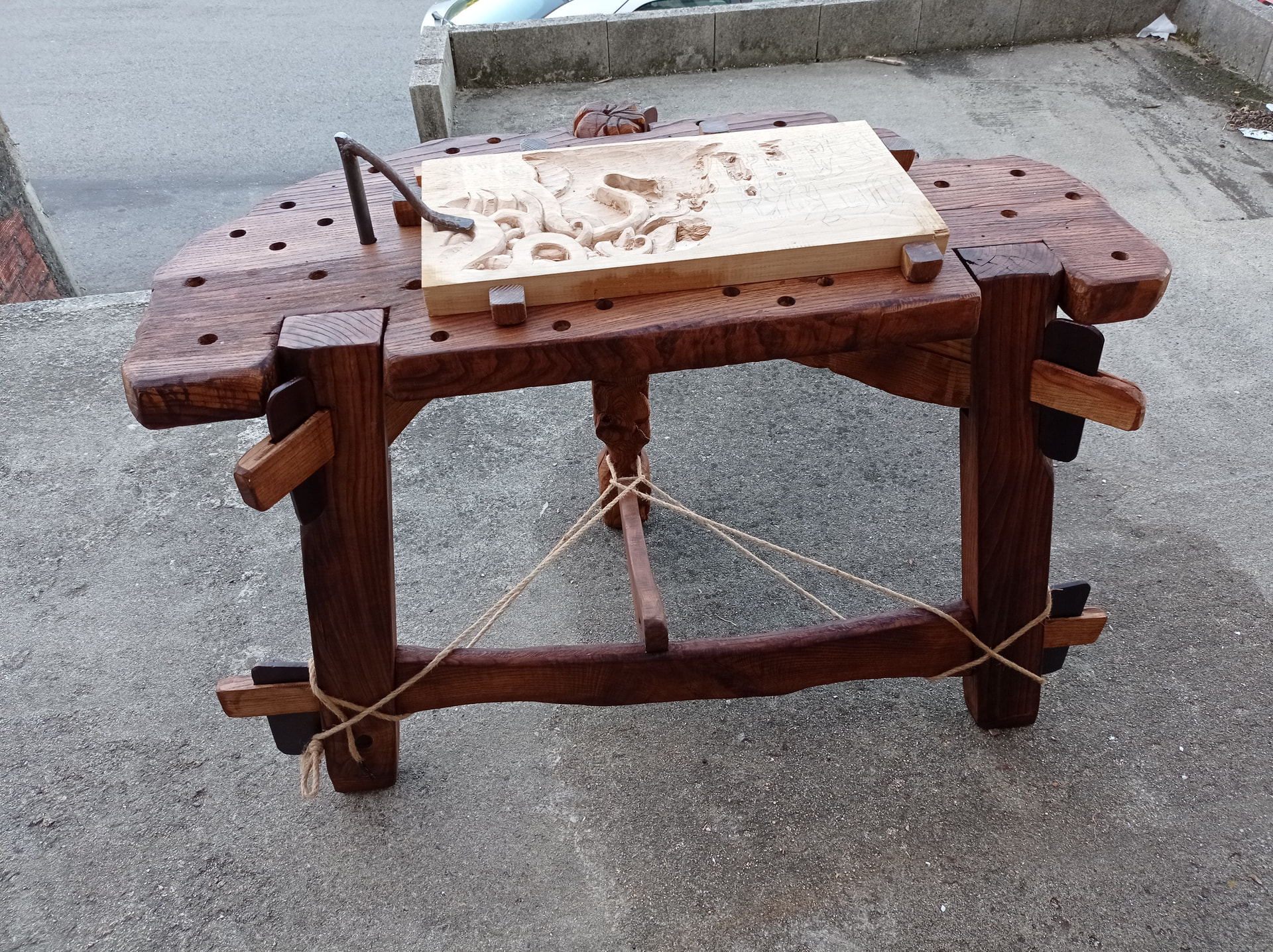

Bancos de tallista
Uno es para relieves y otro para escultura
15 Me gusta
Una pasada los bancos, se ven bastante robustos, imagino que a la hora de moverlos tiene que ser un dilema
Como son para llevar a ferias, se desmontan sacando las cuñas, el de relieves está hecho con madera de 7cm de grosor de castaño menos la pata tallada, que es de 10x10
El de escultura si que es un bicho pues es todo con madera de haya de 10, y la bancada doble tiene más de 2 metros
