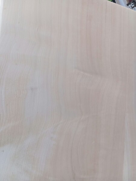

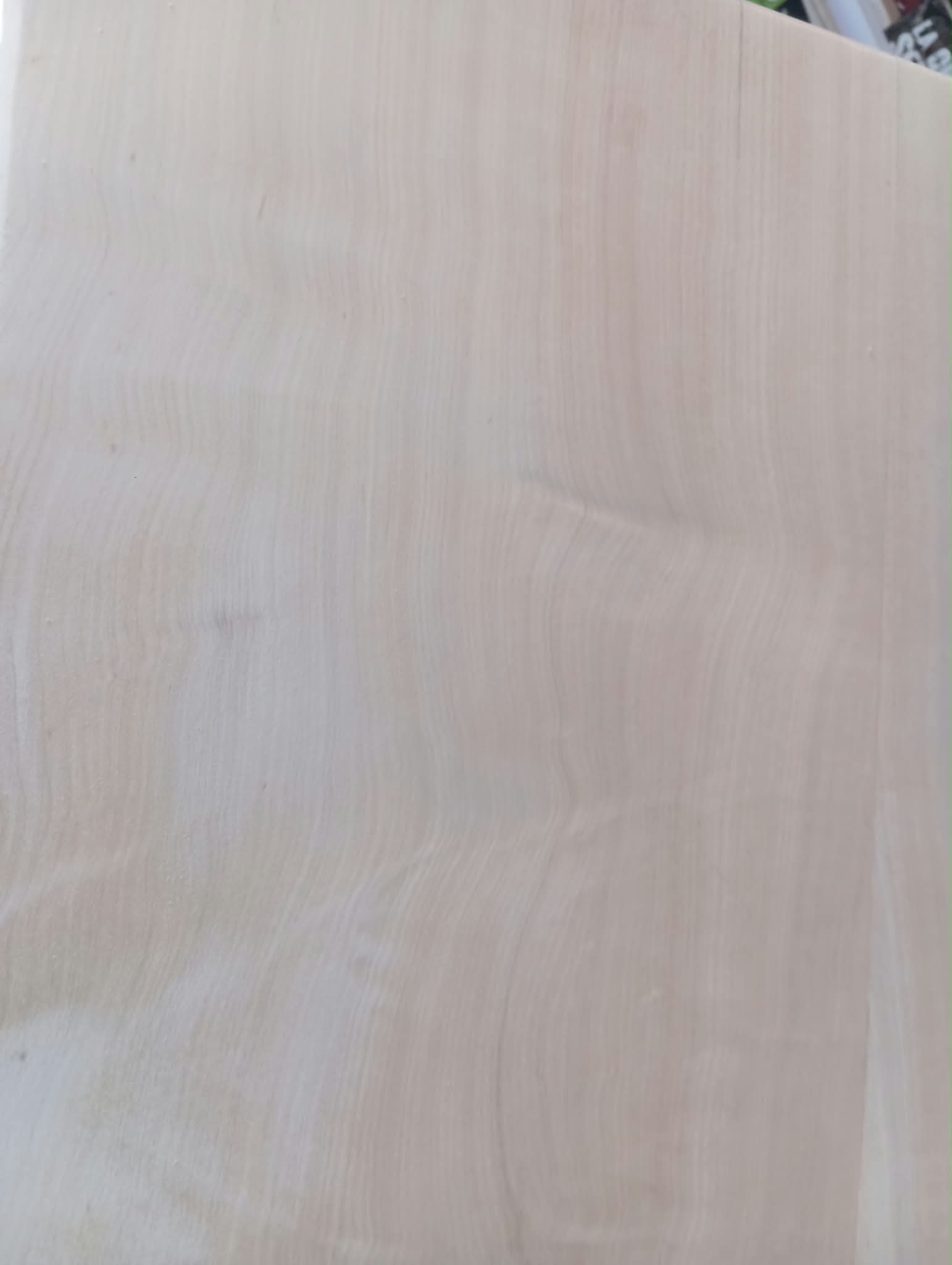

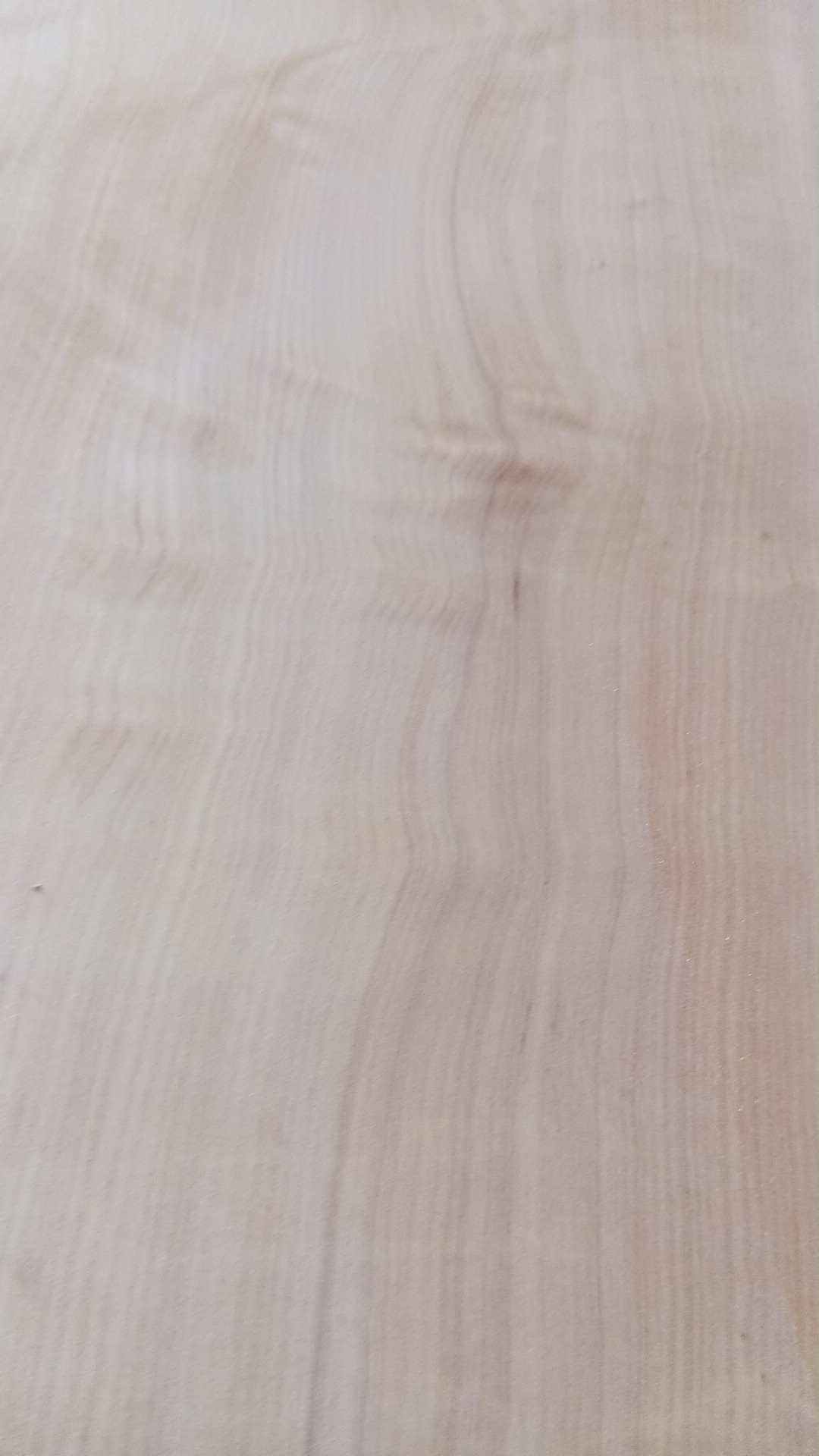

Estoy reformando un mueble castellano de esos de toda la vida, y anoche lo dejé lijado a 120 para pasar hoy a 180 y dar tapaporos antes de barnizarlo. Ahora, al destaparlo, me he encontrado con que está como en la foto, con churretones. ChatGPT dice lo de las bandas, pero me da que o es un mal lijado o es que no he quitado bien todas las guarrerías que tenía (cera, barniz, pintura…) y se han quedado incrustados restos.
¿Qué pensáis vosotros? ¿Barranco :joy: ? ¡Gracias y saludos¡
Dejo fotos
Sóplale con aire comprimido, pero podría ser perfectamente chatoyancia.
Edito: Gira la pieza 180º. Si brilla del mismo modo pero de manera inversa será chatoyancia.
Ya me gustaría a mí tener una madera con esas ondas :rofl::rofl: , me parecen preciosas!
Pruebo mañana con más luz, y te cuento, y gracias por contarme esto, lo desconocía por completo.
Jolín, al final voy a tener un tesoro sin saberlo¡
