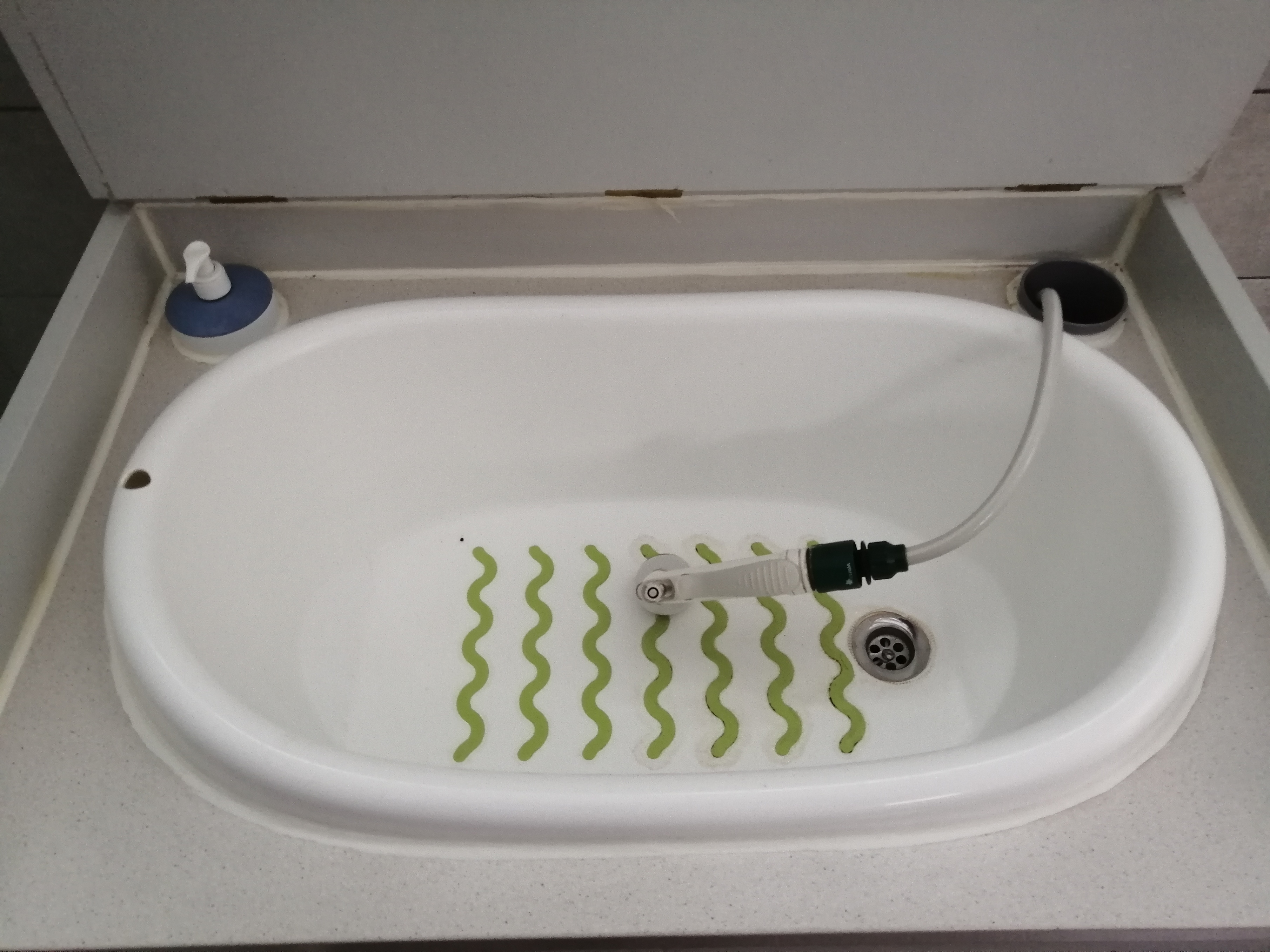

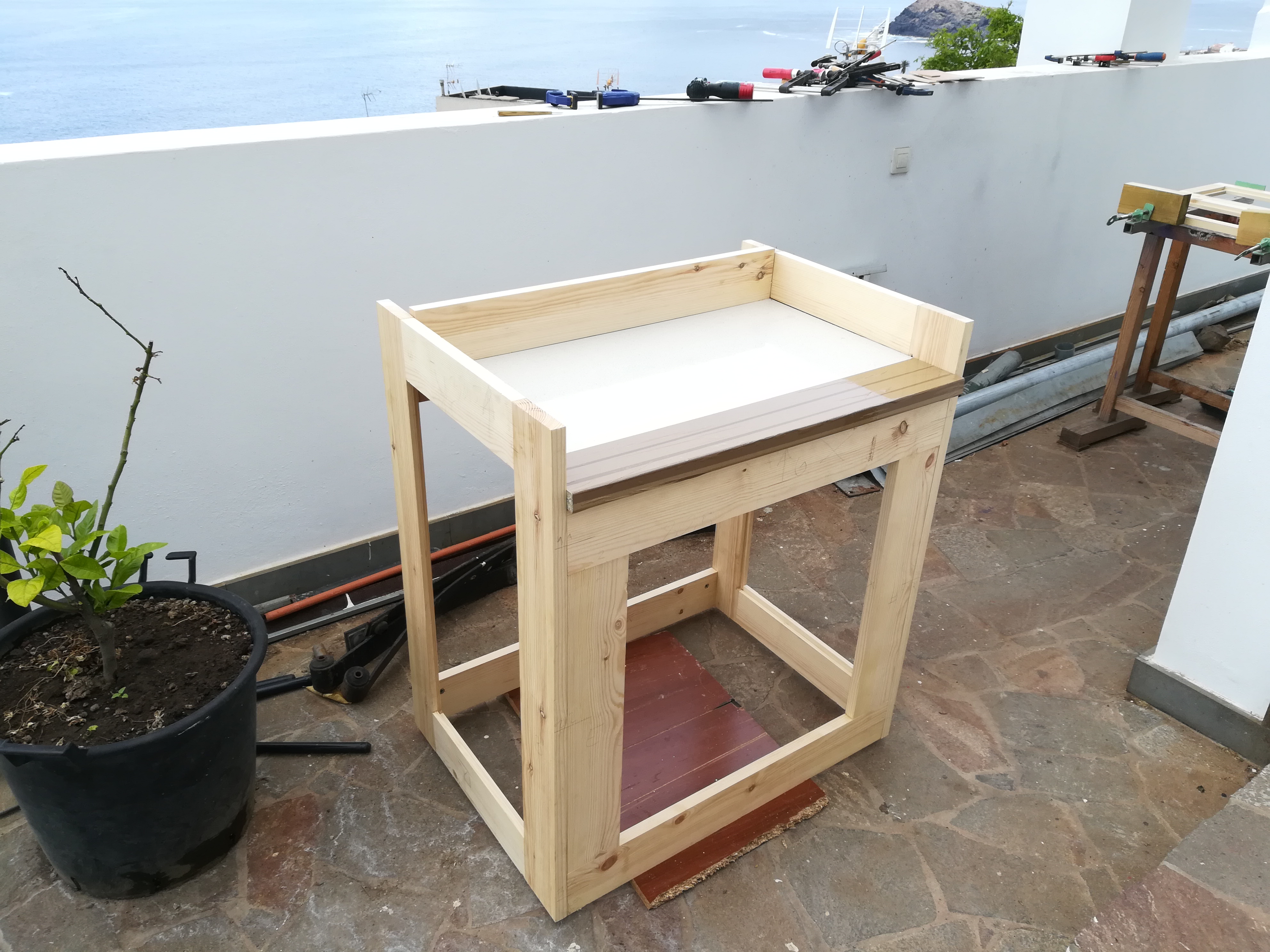

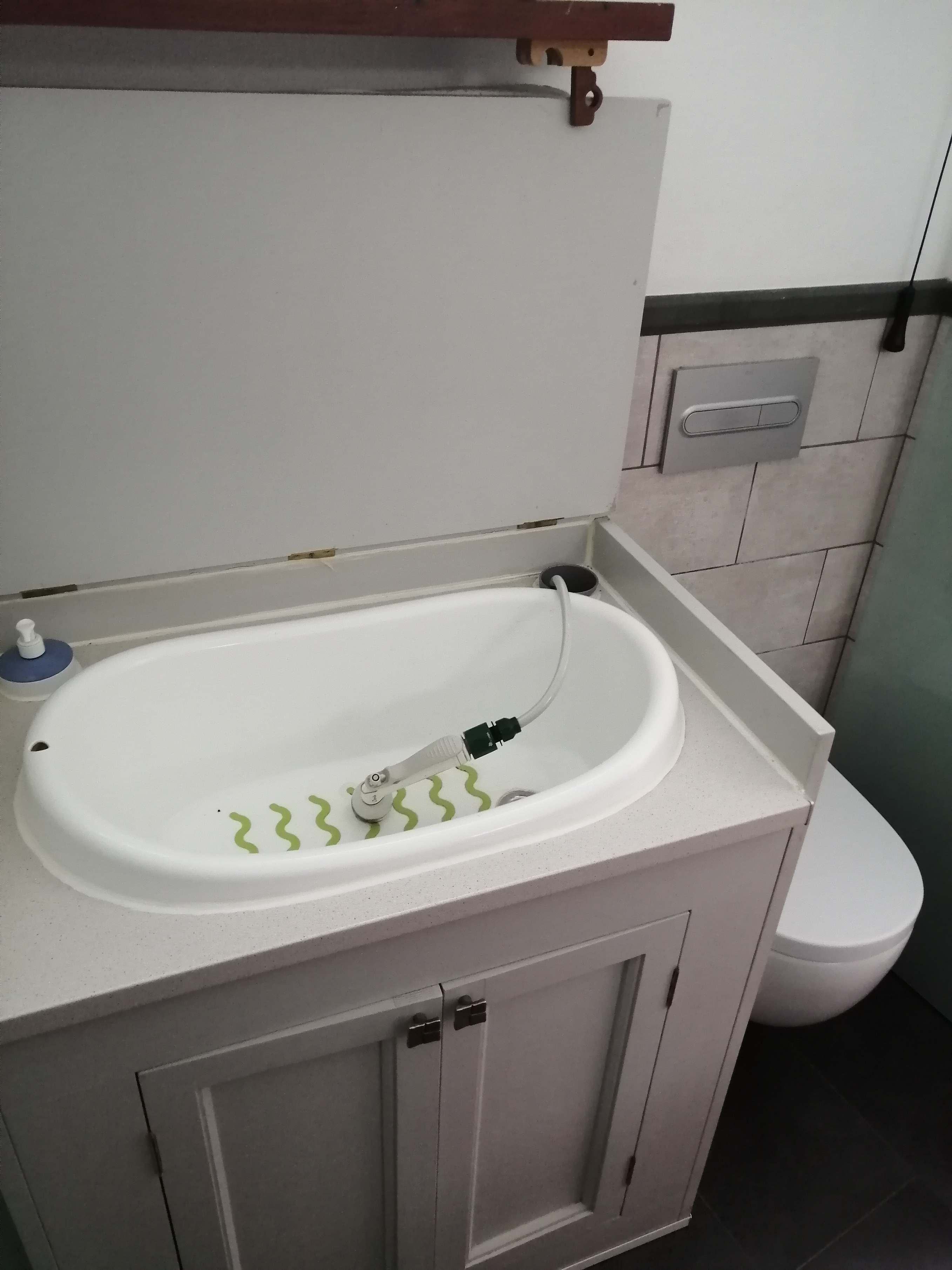

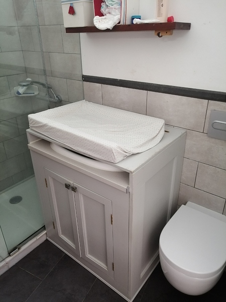

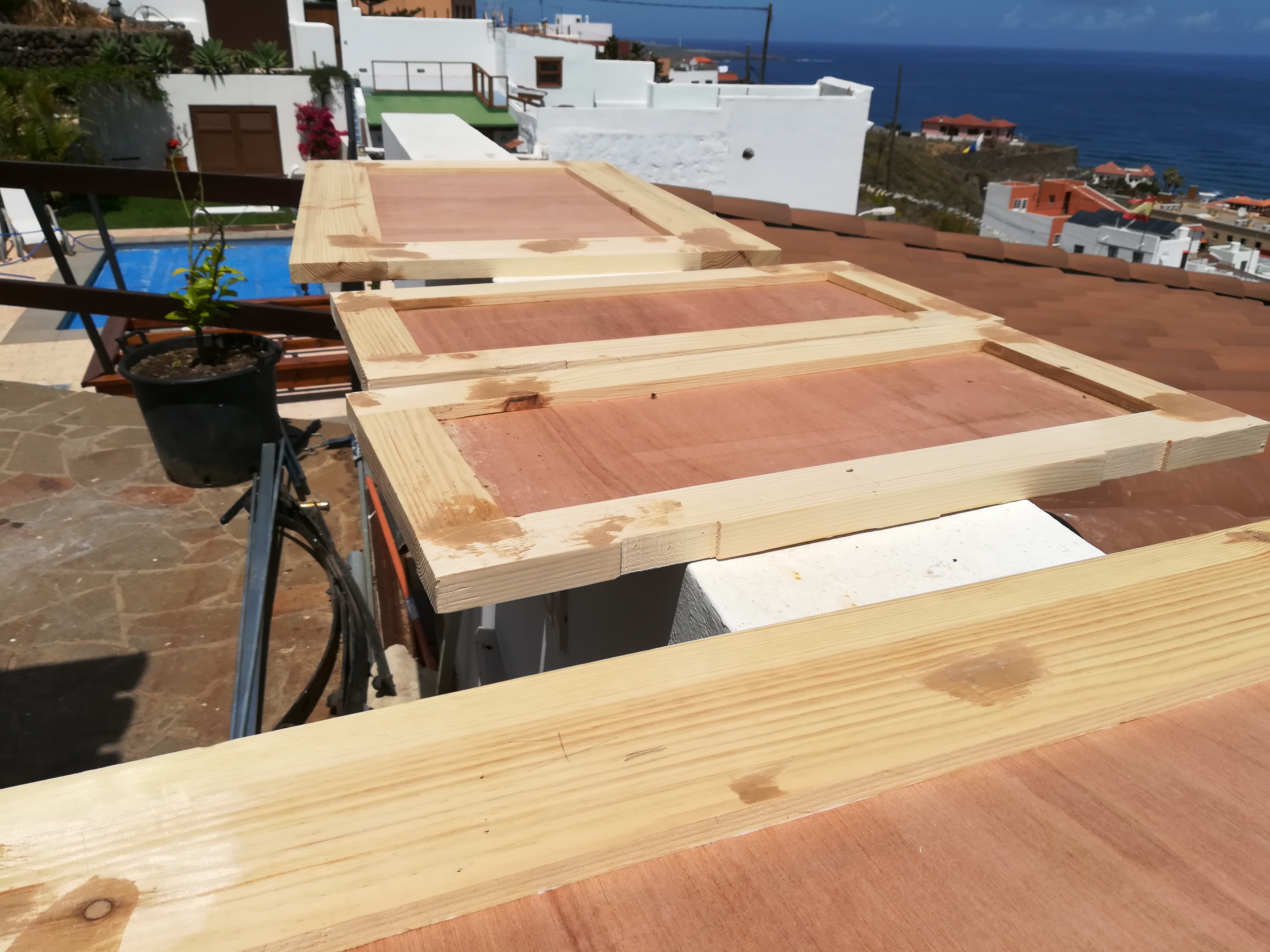

Esperando el tercero y después de haber hecho un par más para unos amigos, tengo la experiencia para decir que es una de las cosas más útiles que he hecho. Se trata como dice el título de un mueble con bañera y cambiador todo a mano. Esta hecho de madera de pino y contrachapado, la estantería de la bañera es un trozo de encimera de cocinas, la bañera es de Ikea y el colchón cambiador por encima de la tapa se consigue por ahí en tiendas para bebé. La cosa interesante, además de tener el cambiador, la toalla, los pañales y todo que pueda hacer falta a mano, es que esta montado encima de un bidé y desde el propio bidé utiliza el agua ya mezclada y el desagüe (la balerita de Ikea no trae desagüe, hay que ponercelo). De bajo queda espacio para pañales, toallitas, papel higiénico y desorden en general, por supuesto el bidé queda sacrificado de momento.

Bromas aparte, es extremamente cómodo.
Me asuste al ver la primera foto, y flipe al ver el resultado final.

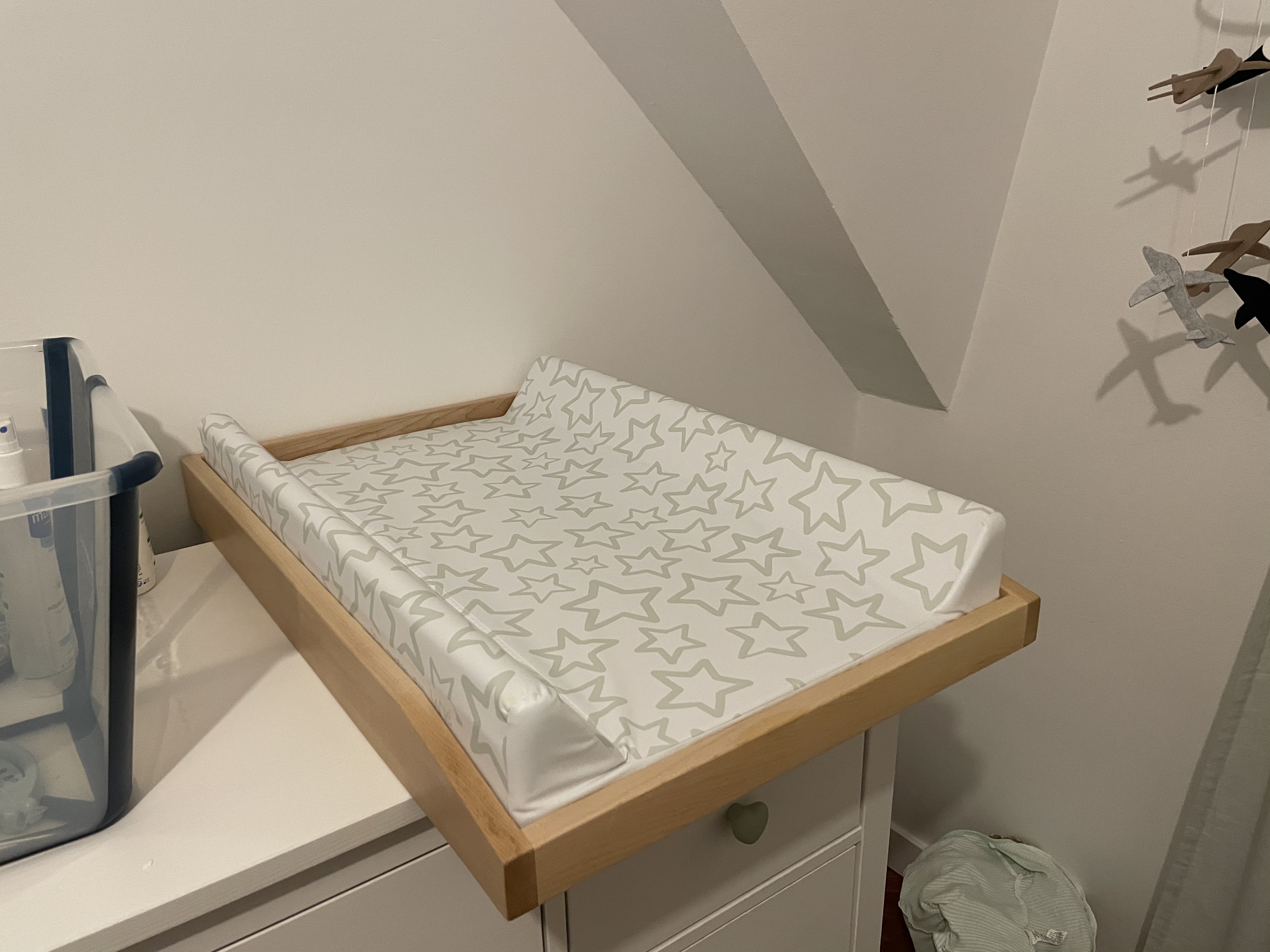

Por el momento, con algo de arce que me sobró he hecho una bandeja para el cambiador, pero está sobre un mueble de ikea que apareció un día en casa si que nadie me preguntara. Pero como ves, el tema bañera no está bien resuelto…
