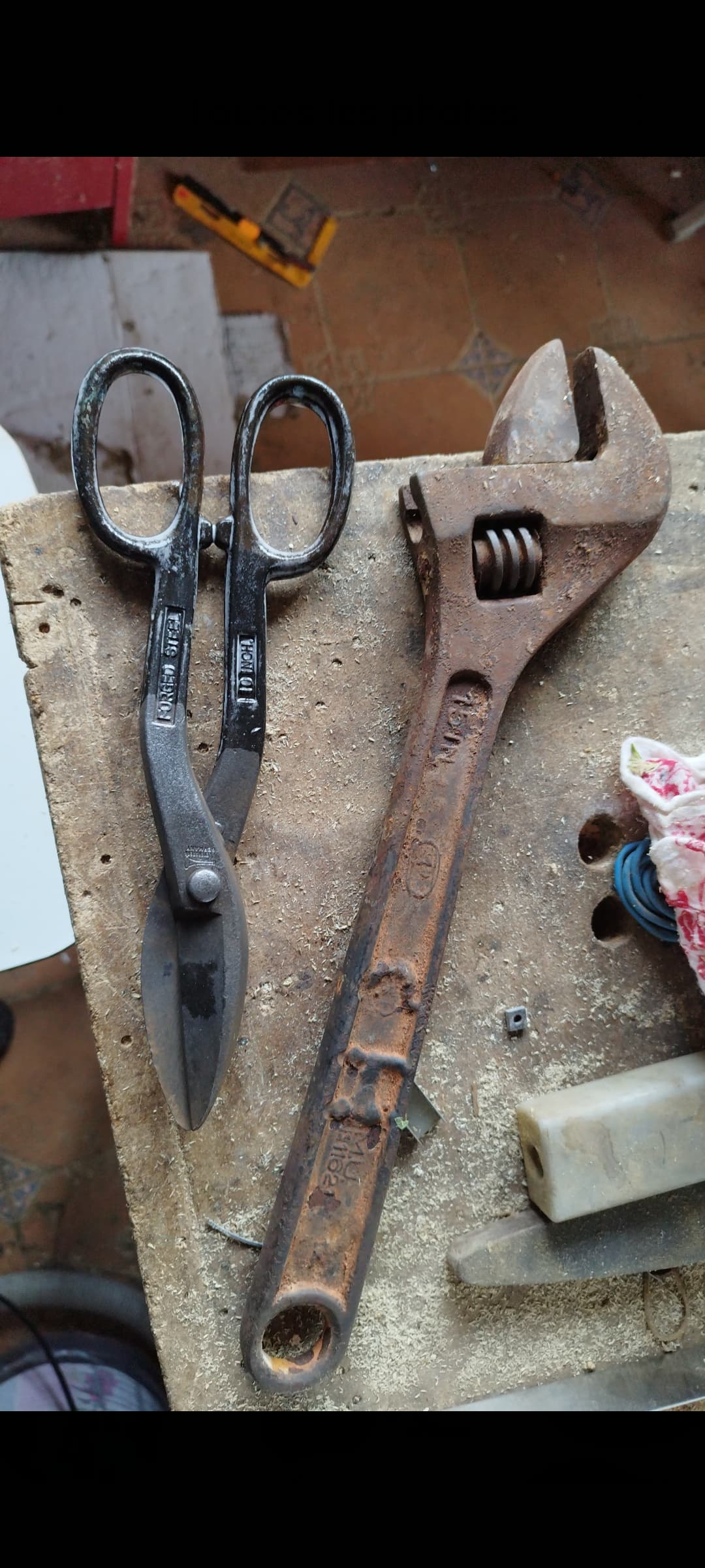

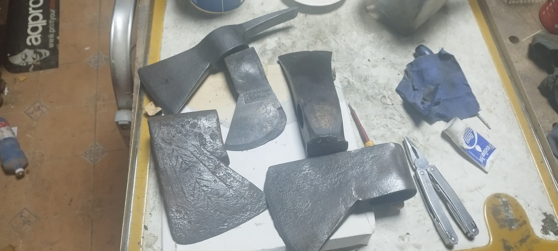

Las tijeras estan tan mal que no se leia nada, y ni abrian por supuesto,ahora corta chapa (de una torre de PC.
Pone las fotos en el orden que quieren

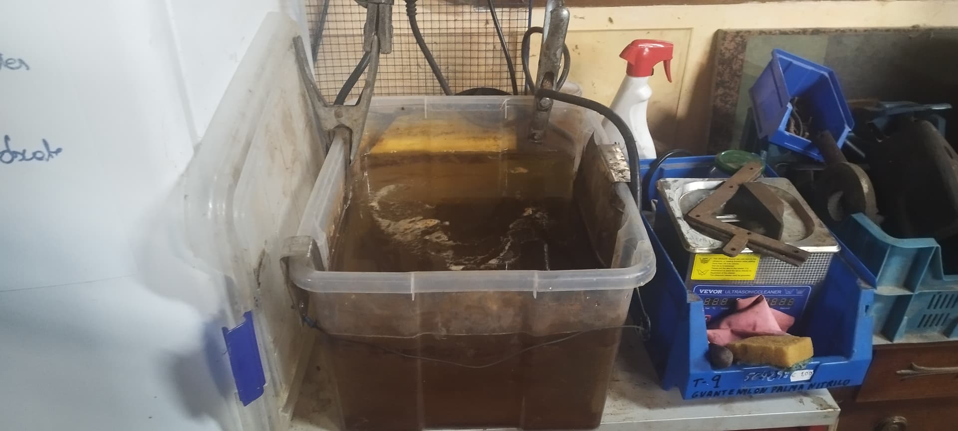

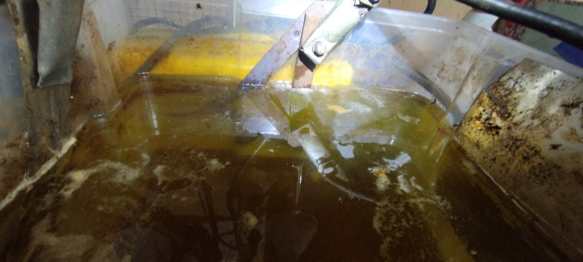

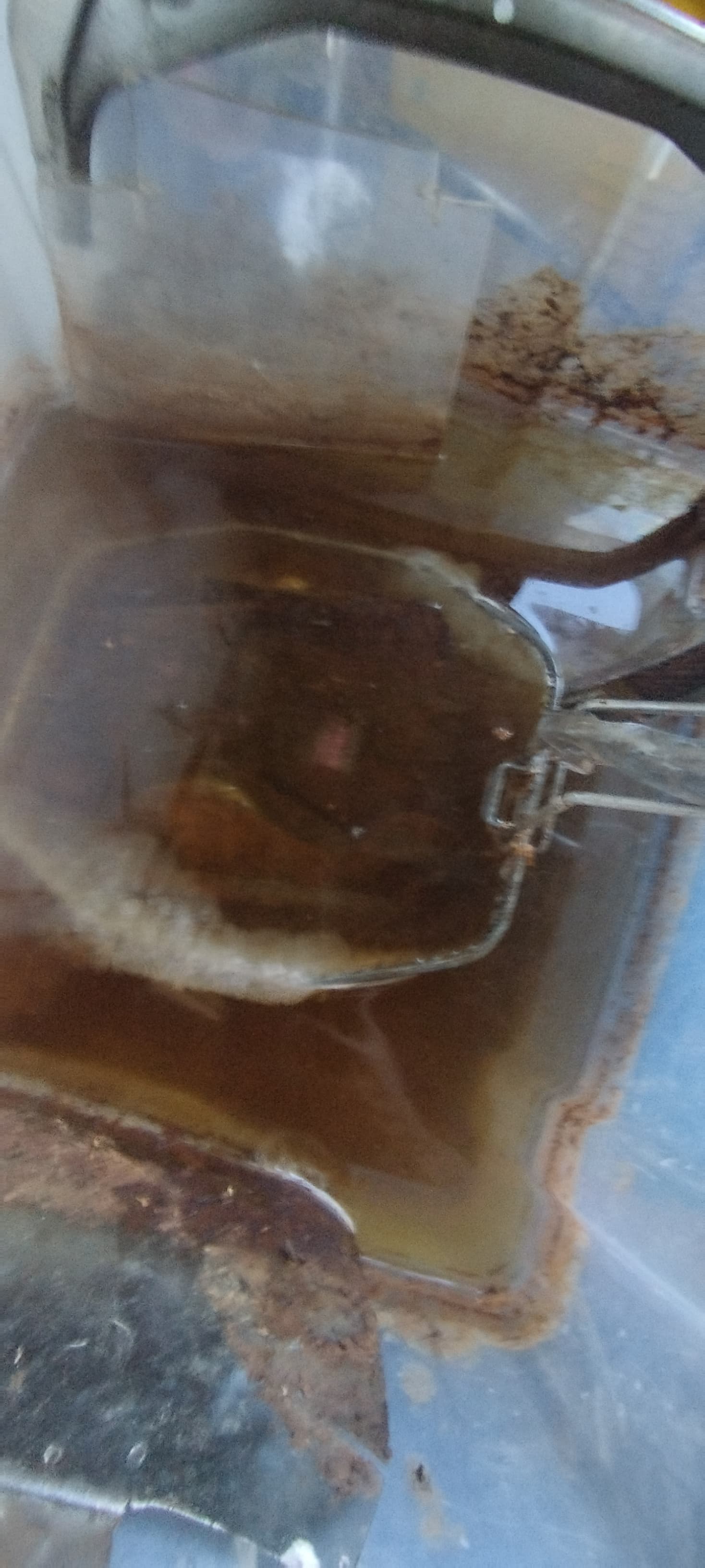

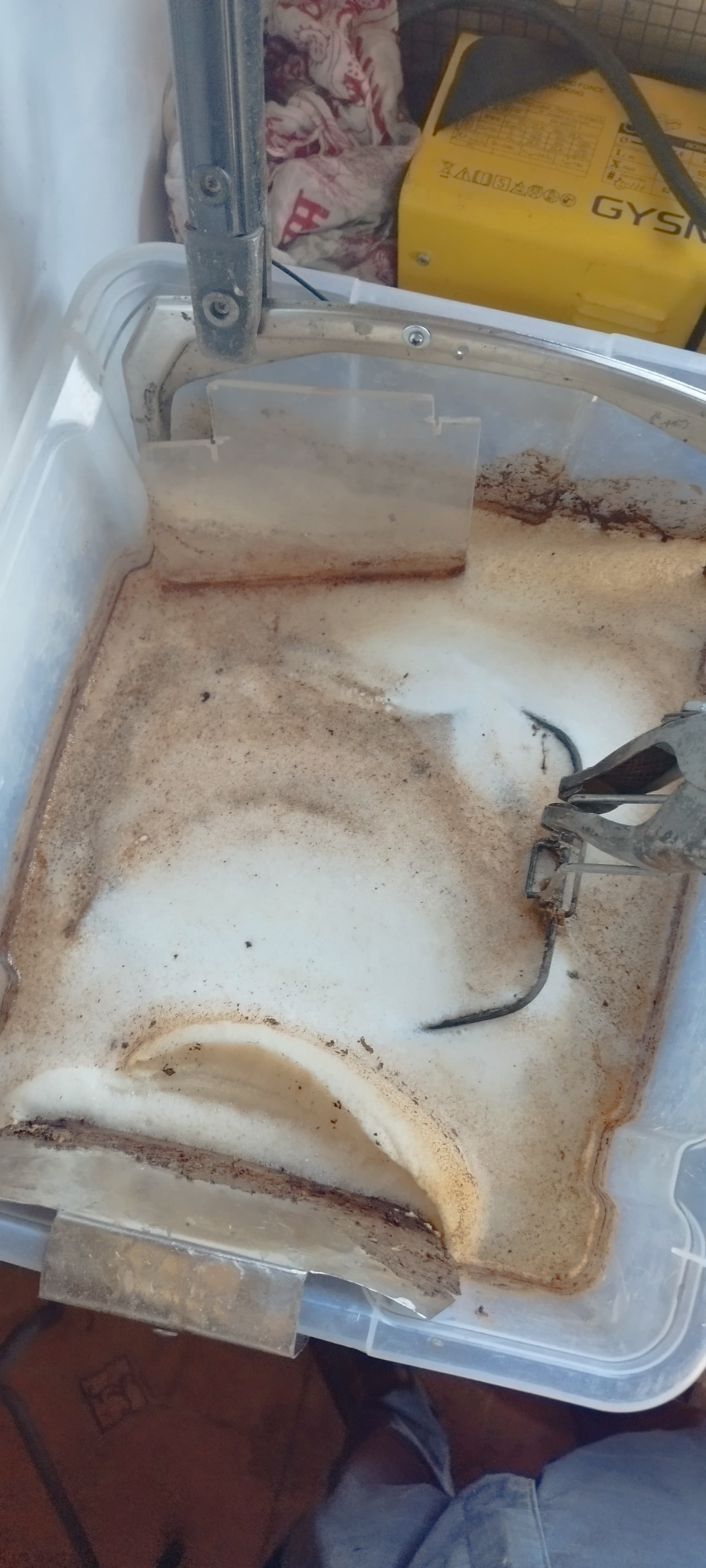

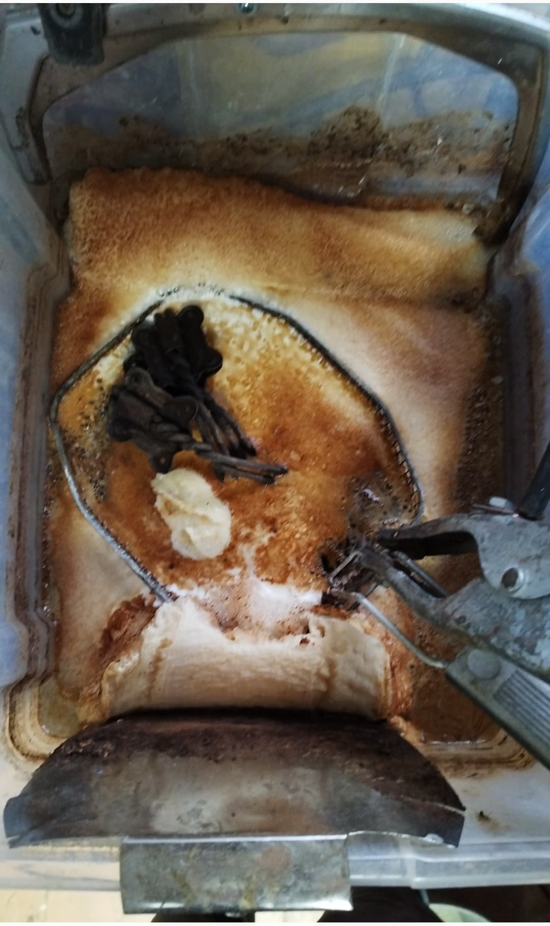

Aqui el invento.
Un tupper, dos chapas de una freidora un câble entre las dos.
Para varias piezas uso el cesto de la freidora.

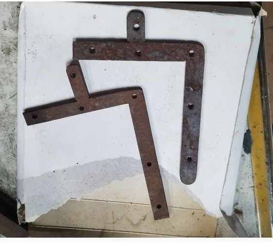

No tenia cosas muy oxidadas ni mucho tiempo.

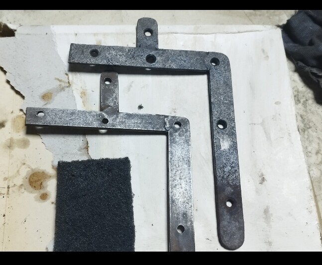

Puse estas dos escuadras, un poco mas de una hora.
Y les pase el estropajo aquel.

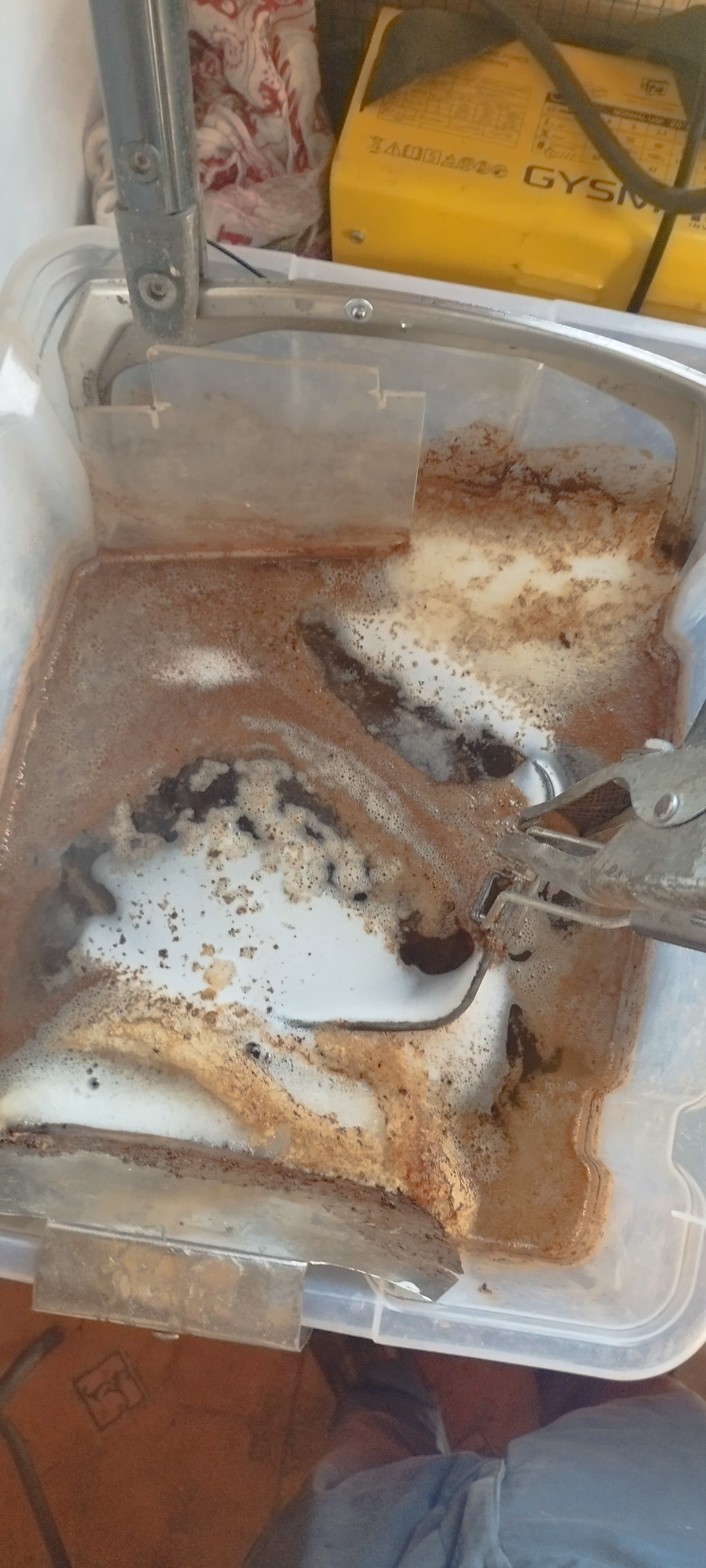

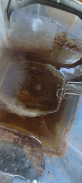

Llega a hacer esta espuma (no es de ayer)
Necesitaban mas tiempo para quedar limpias del todo, pero te das una Idea…

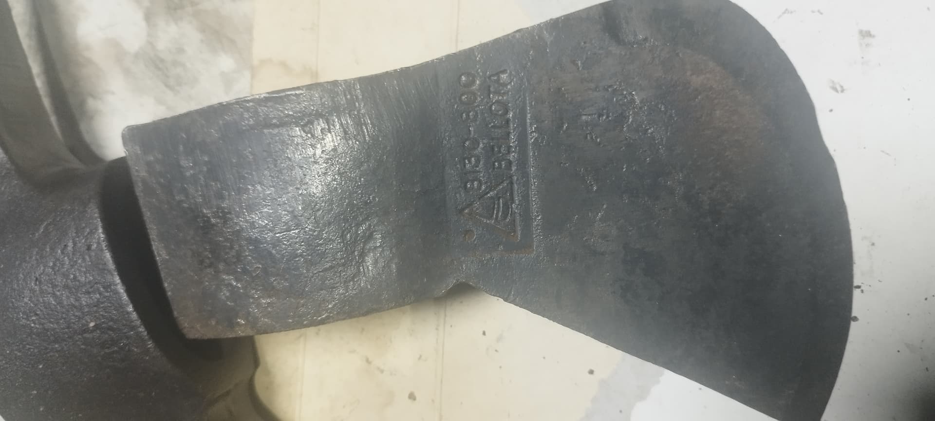

Lo uso con piezas muy oxidadas para no quitar tanto materialv y porque me gusta que quede una patina como dice @pepet.

Sabes donde acaba el hierro después de la electrólisis ?
Se precipita enguarrando el agua.

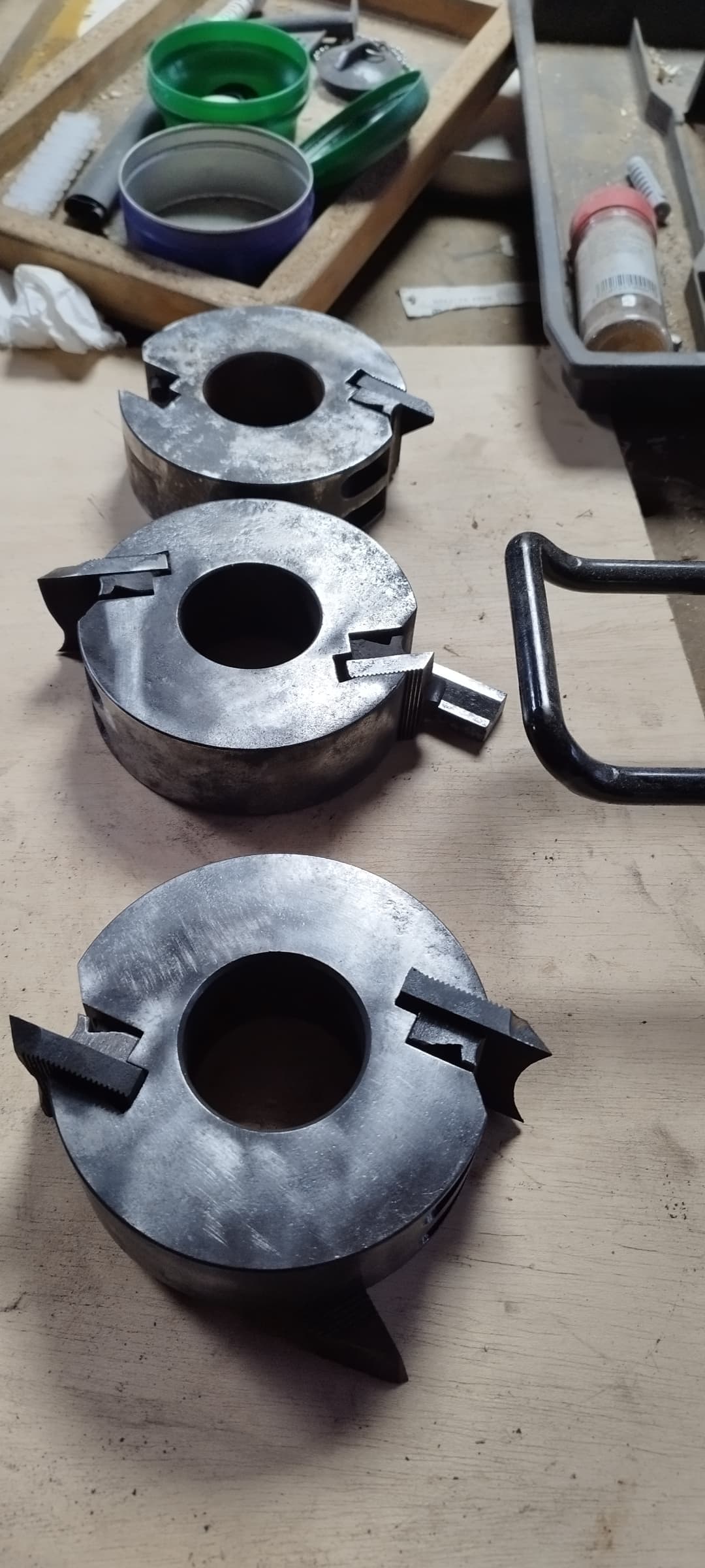

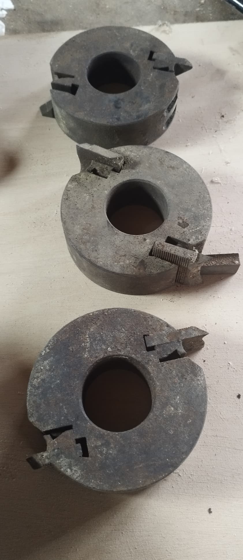

Cuando limpio luego con el estropajo, sale algo muy negro, que ensucia mogollón. Ahora en invierno se me incrusta en la piel seca de las manos y no lo quito sin piedra pomez.
Mucho mas con cosas forjadas que con estas dos escuadras por ejemplo.
Es mas, temgo la impresión que cuando mas negro, mejor acero.
Tendra algo que ver con el contenido en carbono no ?
