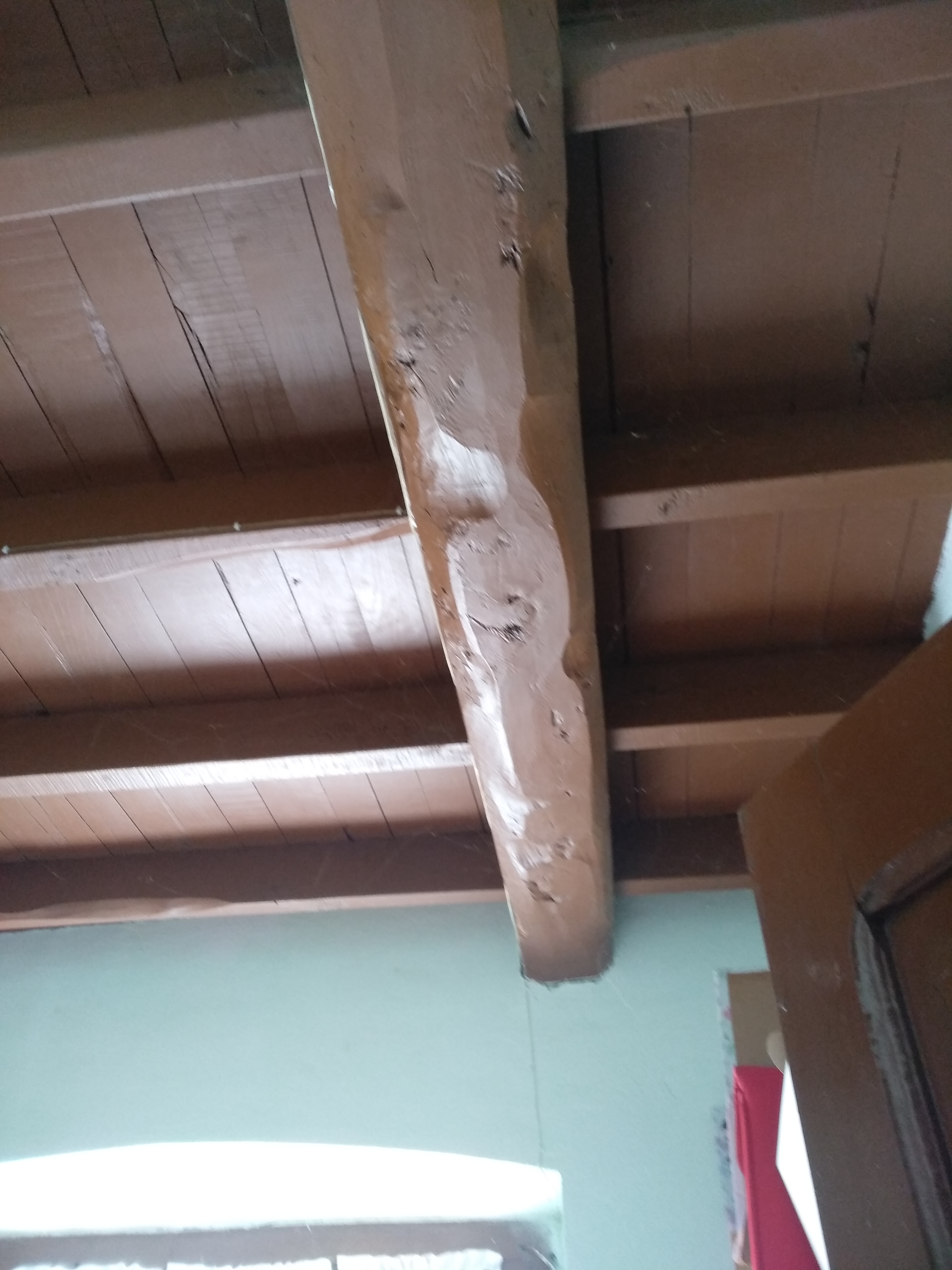

Tengo una casa de aldea, de tres plantas, por fuera es de piedra, pero por dentro los suelos y techos son de madera, sobre vigas de madera, es decir, el suelo de madera de la habitación que está en la planta de arriba, es el techo de madera del salón, que está en la planta de abajo. Quiero hacer reforma y quisiera saber si puedo hacer un baño con ducha al lado de mi habitación, en la segunda planta.
Deciros que el segundo piso descansa sobre dos vigas muy grandes que van de nuevo a muro de piedra de la casa y un montón de vigas más pequeñas que apoyan en las vigas grandes. Gracias
