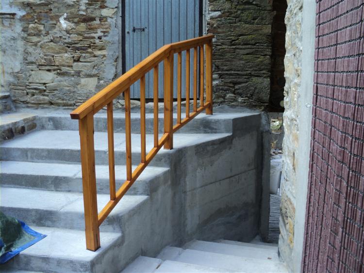

Hace unos años hice una barandilla -lo intenté pues era mi primer bricolaje- para estar en el exterior y muy expuesta al sol. Es de pino silvestre (creo) y la he acabado con un lásur que contenía algún tipo de tinte. La aplicación y renovación son muy fáciles, aunque como bien dice Benjamín: la clave está en el mantenimiento periódico. Creo que también existen otras opciones como la mezcla de barniz para exterior+aceite+disolvente; o sólo con aceite.
