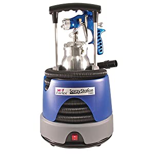

La pistola que he utilizado es turbina donde solamente puede regular el caudal de la pintura pero no de aire.
Es Earlex 5500 HVLP que admites tanto base agua como solvente. Pero para mi es más comodo de limpiar más fácilmente utilizo normalmente base agua, así no huele toda la casa… :rofl:

El problema de la turbina es que se debe de diluir mucho el producto y los base agua cuanta menos se le eche mejor, te levantará menos repelo, secará antes porque tiene que evaporar menos agua y no perderá propiedades.
Si es necesario diluye MAXIMO 5 a 10%
