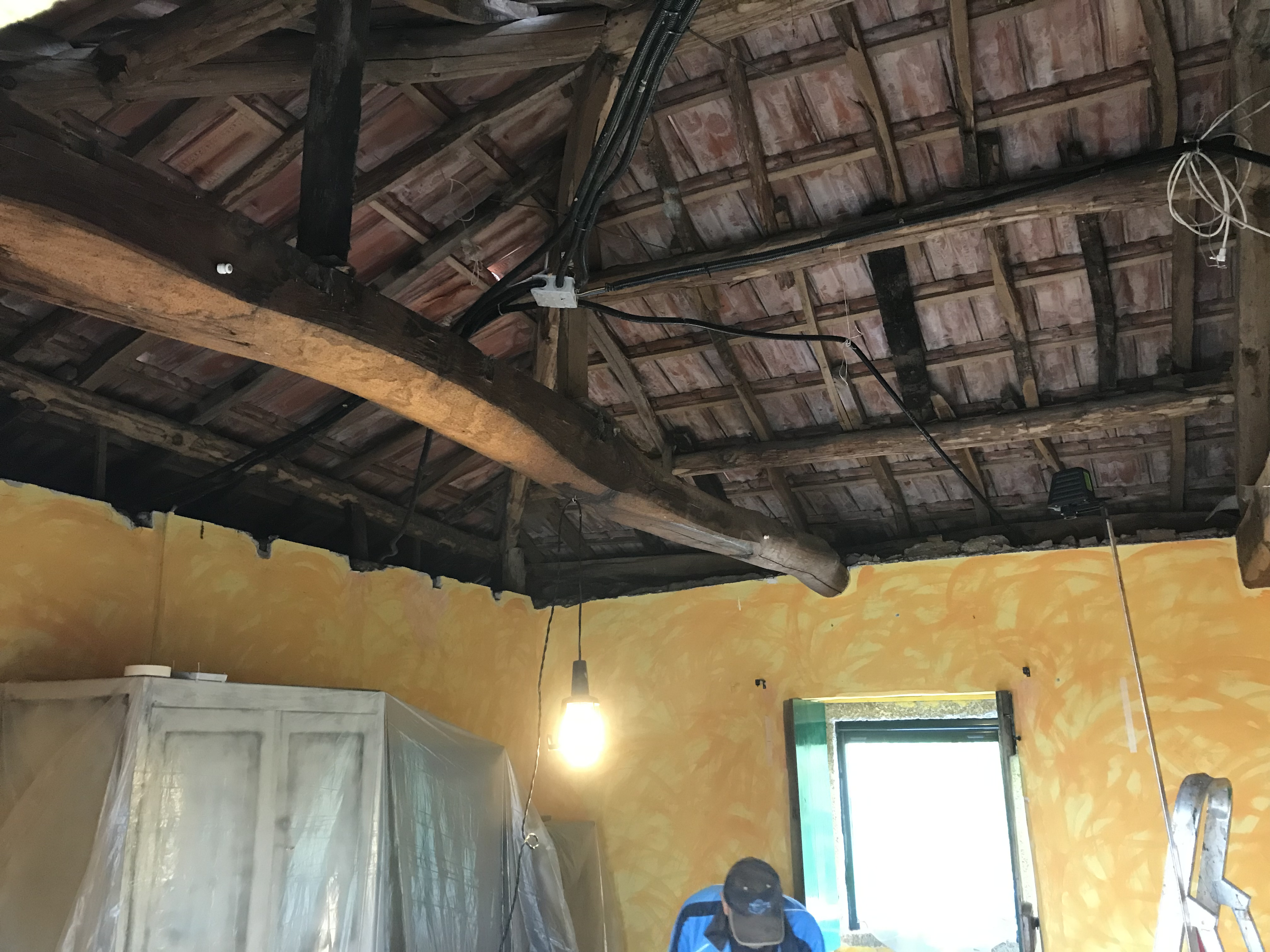

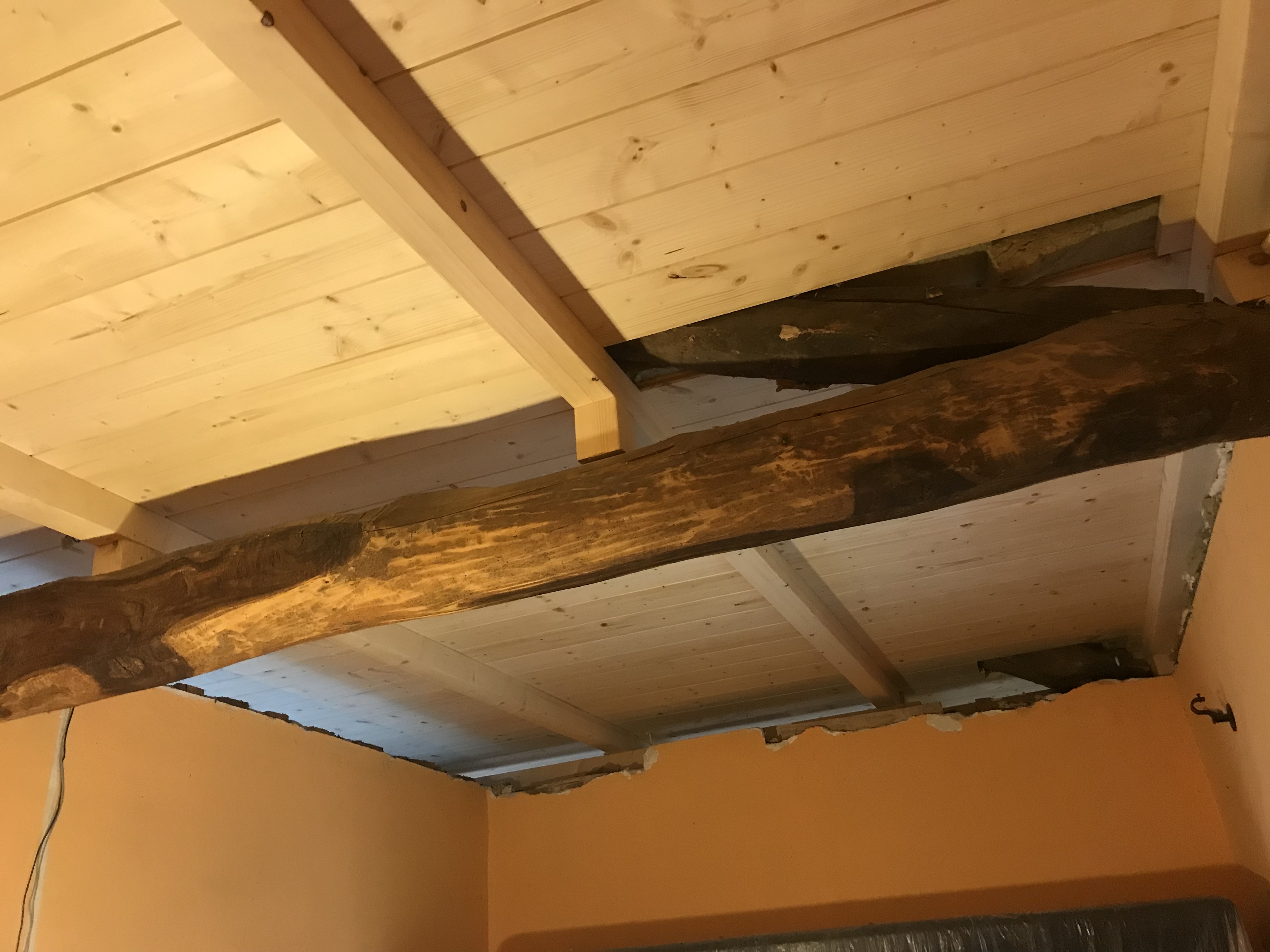

Así va la cosa tras un par de mañanas de trabajo. Esto es la mitad. La madera que estoy sacando es de castaño pero está totalmente comida por los bichos. No soy capaz de quitar una sola tabla entera. Se deshace amenazándola con la pata de cabra.

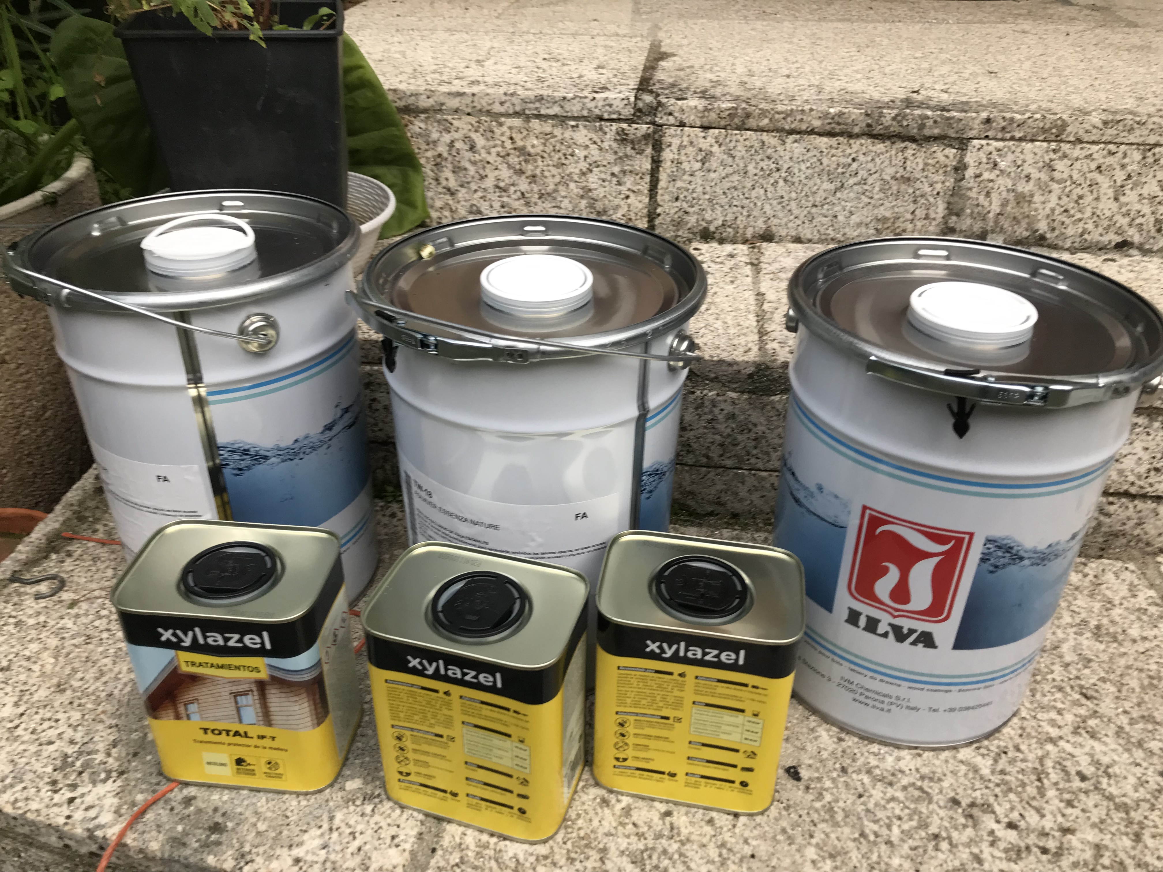

Gracias a todos por las respuestas. Al final hemos comprado este. Yo creo que con las tres garrafas voy servido.

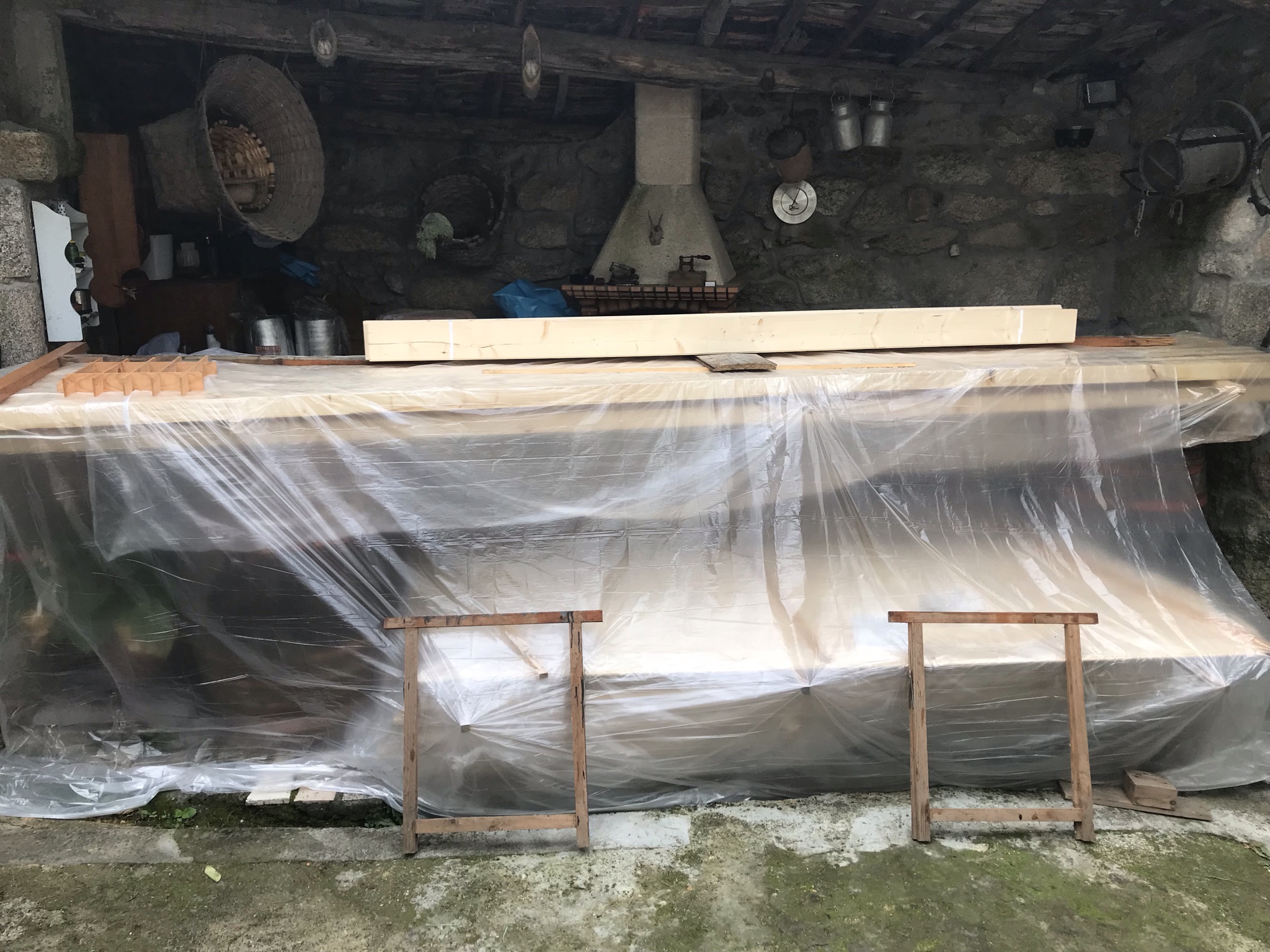

Segunda fase de la obra. Puntones y 40m2 de suelo machihembrado envueltas con plástico y con el Xylacel dado.
Está todo separado con listones para que ventilen bien los vapores del producto y no dejen manchas.

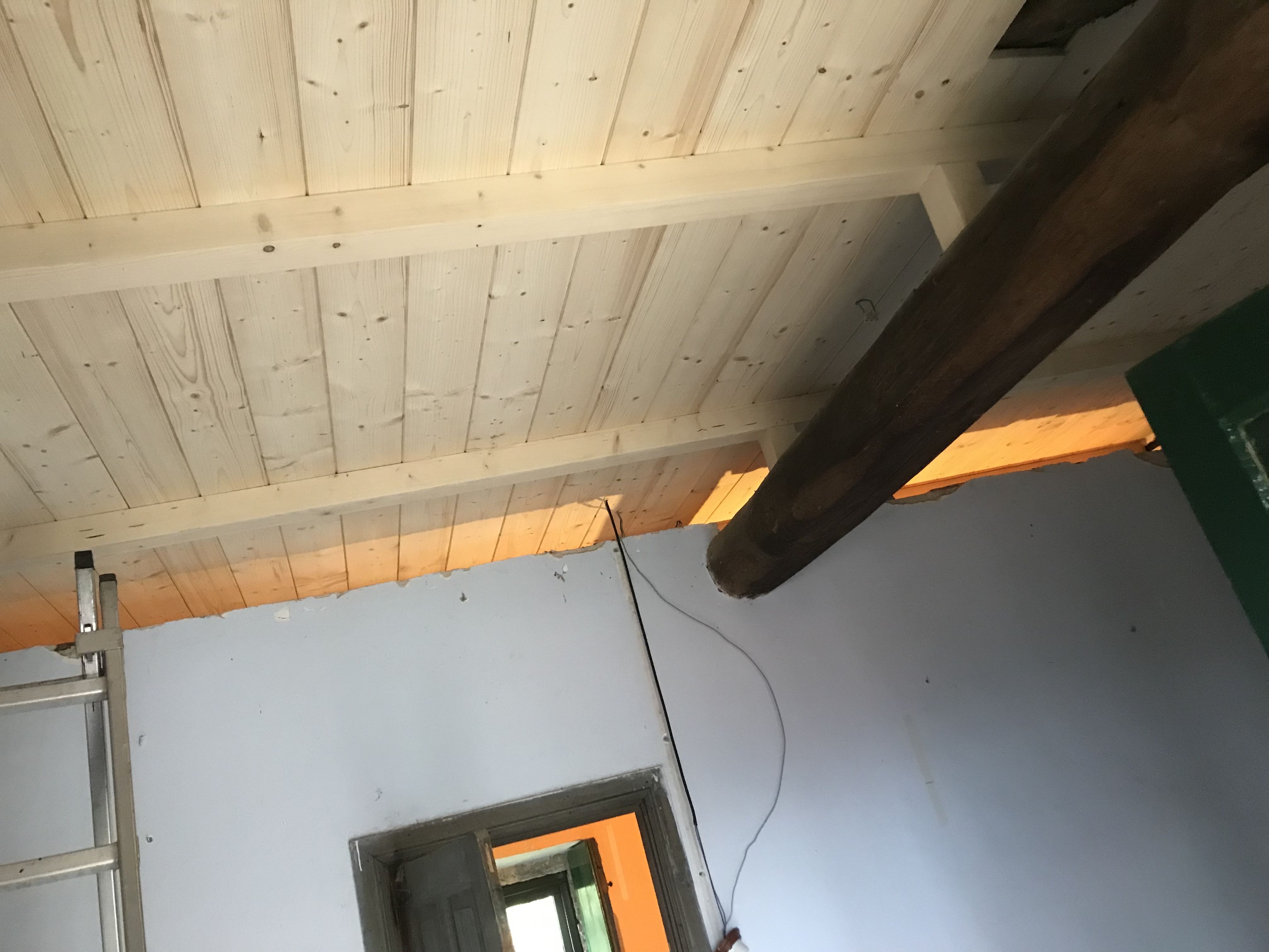

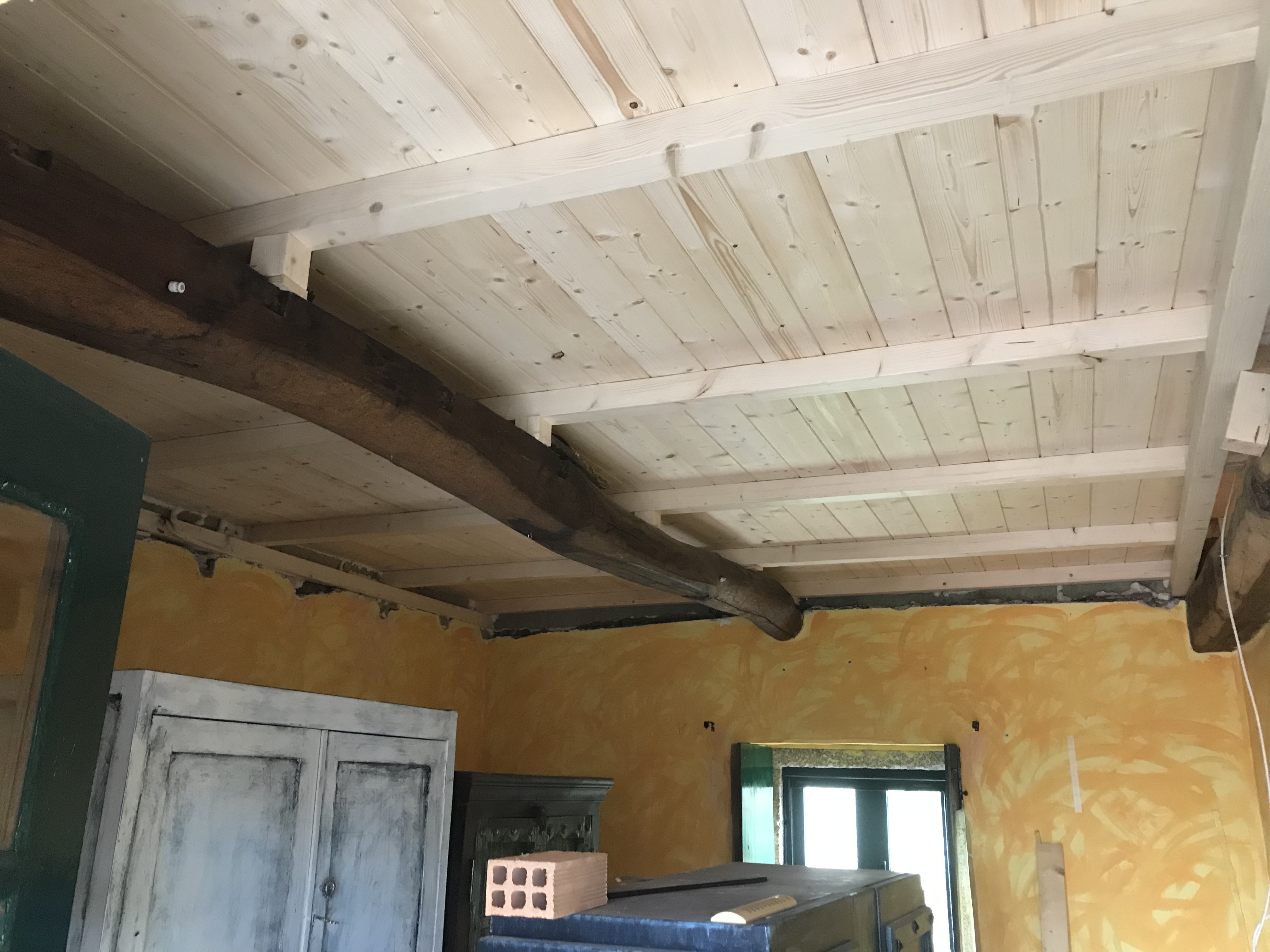

Pues esto ya casi está listo. Ahora algo de escayola por aquí, unas molduras por allá y andando.
Por cierto, al final me he comprado un compresor stanley fatmax de 2cv y 30l. y pistola de clavos de las baratas. Prestó un servicio excelente. Creo que ya está amortizada. 2000 clavos y unas 600 grapas.

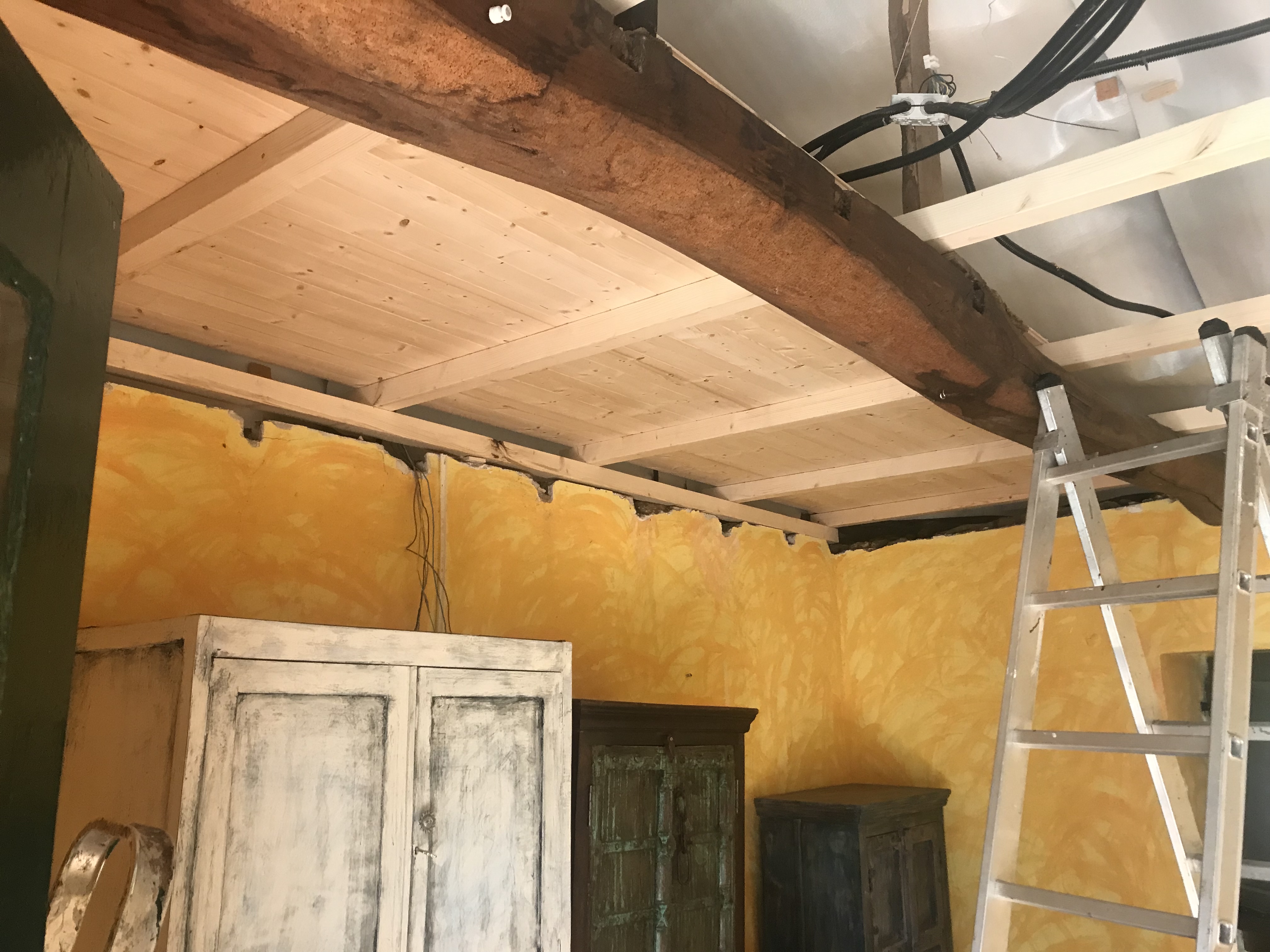

No veas. Mi padre ya no anda para mucha escalera y en la ingletadora no le quiero dejar meter las manos. Sube, mide, baja, paseo hasta la máquina, corta, paseo, sube, coloca… y vuelta a empezar. Y el follón de la escalera. Es mas alta que las vigas de castaño que mis santos padres no quisieron cortar, por lo que para moverla follón asegurado.
No quisieron cortar la escalera o las bigas de castaño?
Esa tarima va llevar un poco de tinte o natural?
Un trabajo estupendo👌
Andamio con ruedas y una mesa con la ingletadora encima …
