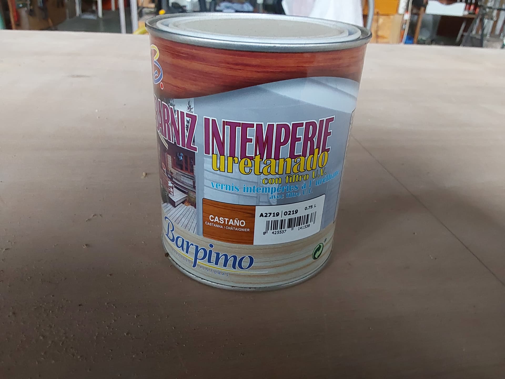

Se trata de que use barniz de la foto en unas puertas de tambucho de contrachapado marino para zona de ambiente humedo y el resultado no pudo ser mejor hasta dia de hoy, incluso me sirven de peldaño uno de ellos.
Y como tengo pendiente dos puertas de estas mas y no encontre el mismo componente uretanado sino con poliuretano, me queda la duda si tendre el mismo resultado de dureza y resistencia a la humedad.
De ahi la pregunta.
