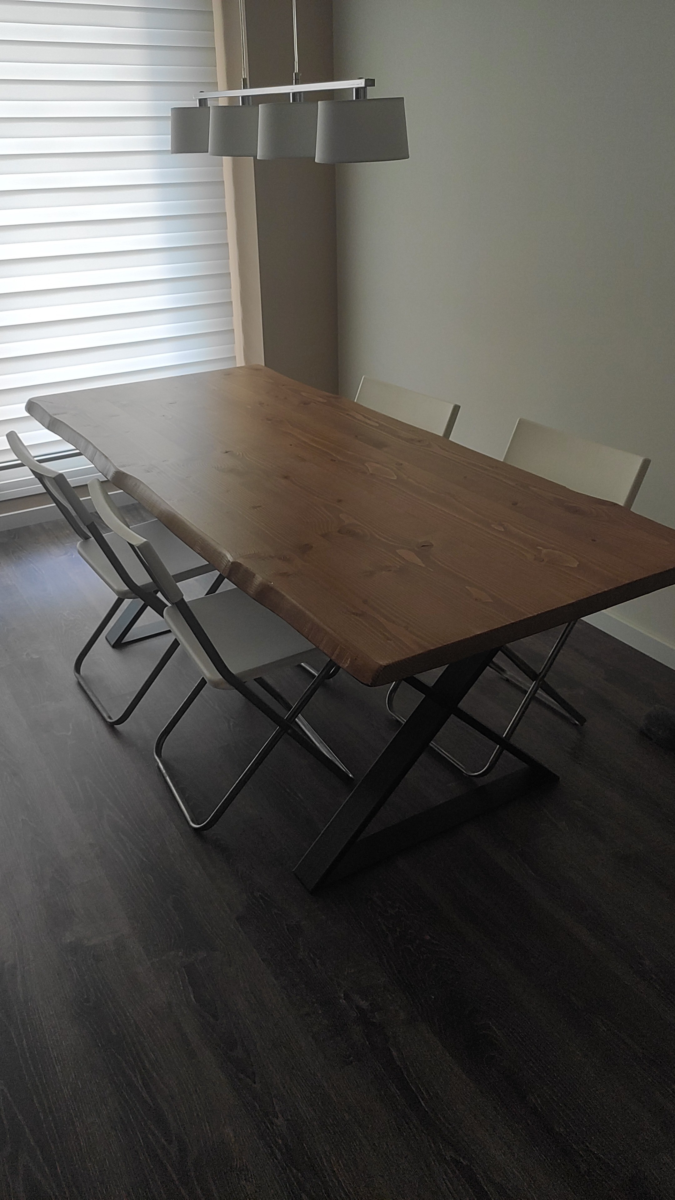

Éste es el resultado final, no es perfecta pero estoy muy contento

muy chulo. Que madera es?
Que buena pinta.
Es abeto con una única capa de lasur nogal y luego satinado transparente.
Buenas, tengo exactamente el mismo problema, acabo de dar lasur roble mate a mis puertas y ventanas exteriores y no me gusta nada cómo se queda. El incoloro satinado que has aplicado encima es otro lasur? Barniz? Gracias
Lleva varias capas de lasur satinado, dejando secar y lijando entre capas para que quede liso. Yo conseguí un liso aceptable con 6 capas
