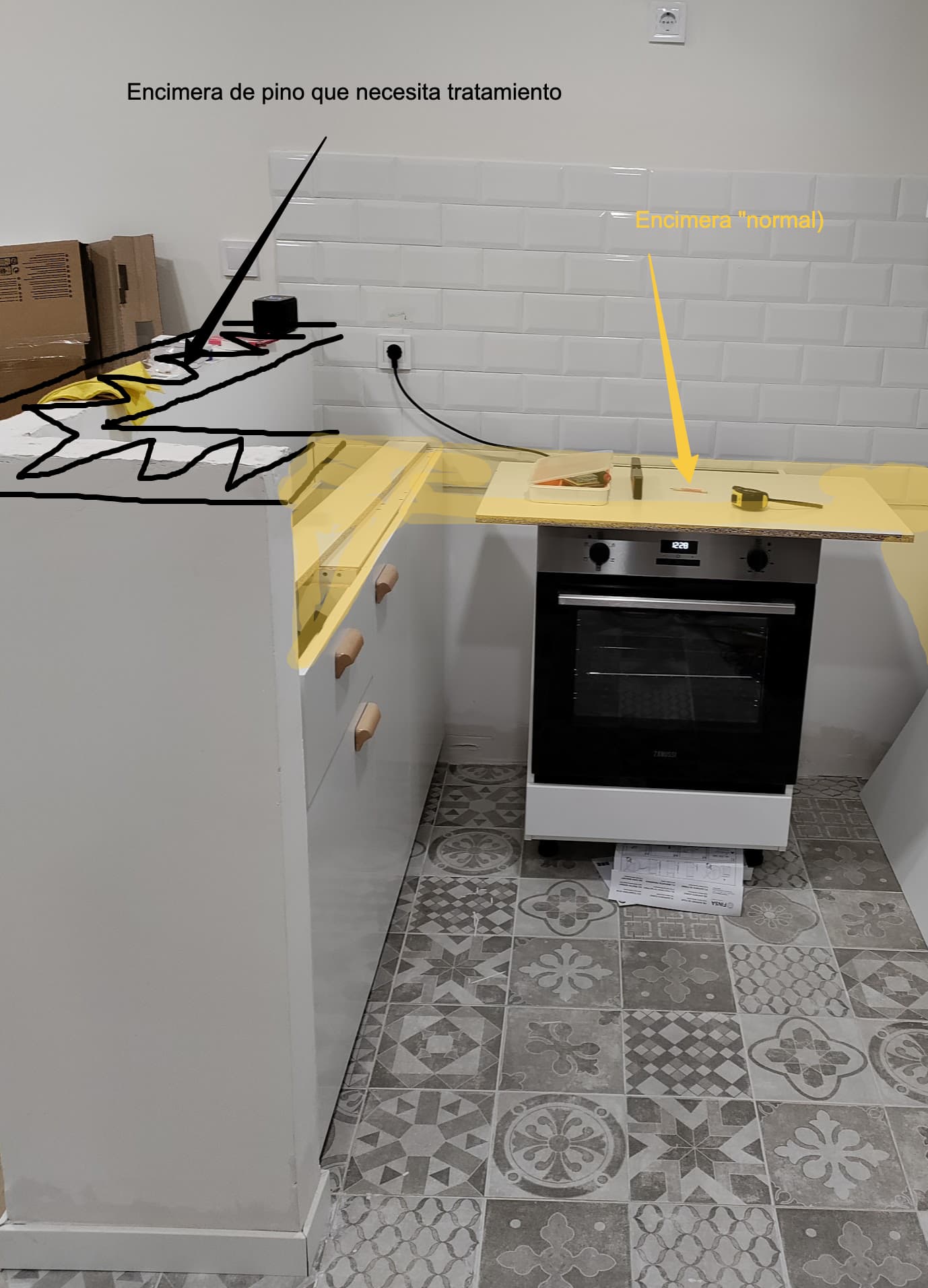

Estoy terminando mi cocina y como tengo un “murete” (barra) en la parte de arriba quiero ponder como encimera un tablero de pino (28mm)
Sé que el pino no es la madera más fuerte, pero dado que me gusta mucho y que sea la parte de la barra que no se va a utilizar para cortar y trabajar (como es el caso de la encimera abajo) me gustaría saber qué barniz me recomiendan para:
  • tratar y enfortalecer un poco la madera
  • darle un matiz un pelín más oscuro a la madera (no muy oscuro como nogal! )
¡Muchísimas gracias!
Luka
Hola Luka, si lo que quieres es no darle un color muy oscuro el color teka es un color que queda muy bien y al ser en madera de pino lo que le queda bonito es un tinte al agua o hidroalcoholico para que marque mas la veta de la madera. Y el barniz para darle dureza puede ser un barniz de poliuretano de dos componentes o si te es complicado conseguirlo puede ser un barniz con poliuretano monocomponente o un barniz al agua de parquets. Esoero que te sirva de ayuda.
