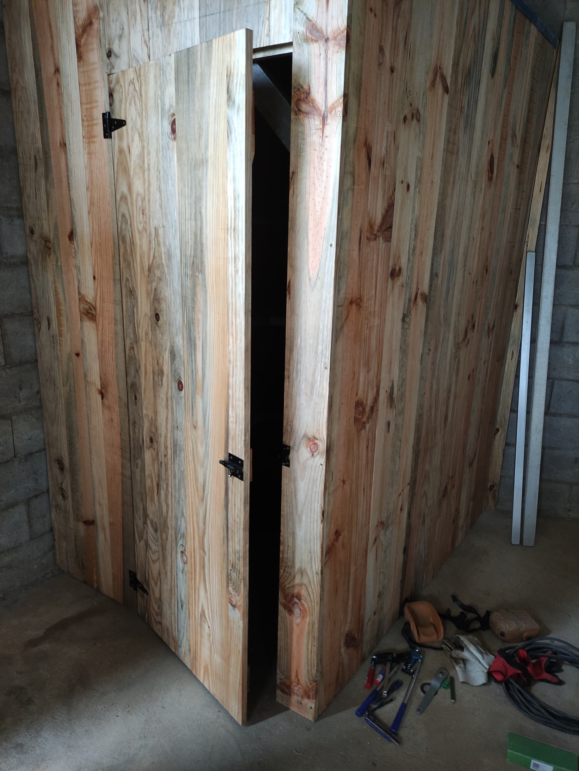

Hice un pequeño cuarto de madera para guardar cosas dentro de una nave. La madera que tenía en casa tenía algo d carcoma, con lo cual le di una mano d Xylazel y luego 2 manos de gasoil (todo en días distintos).
Mi duda es si ahora el barniz va a fijarse a la madera al tener la superficie aceitosa por el gasoil, o si por el contrario tendré que dar una imprimación o algo para que se fije.
Bueno Yo creo que optaria por otro acabado que no fuera barniz, creo que un acabado con lasur ye quedaria bien y es mas facil de mantener,pero si quieres barnizar no creo que tengas problemas con un barniz que no sea al agua, con los de agua no he probado ,pero con barnices con disolvente no he tenido problemas con maderas que se an tratado con gasoil ,quecsueke ser una practica bastante abitual por aqui.

he pintado con barniz al agua despues de un tiempo de haber pintado la madera con gasoil y pego bien de todas maneras mejor que uses barniz con disolvente
