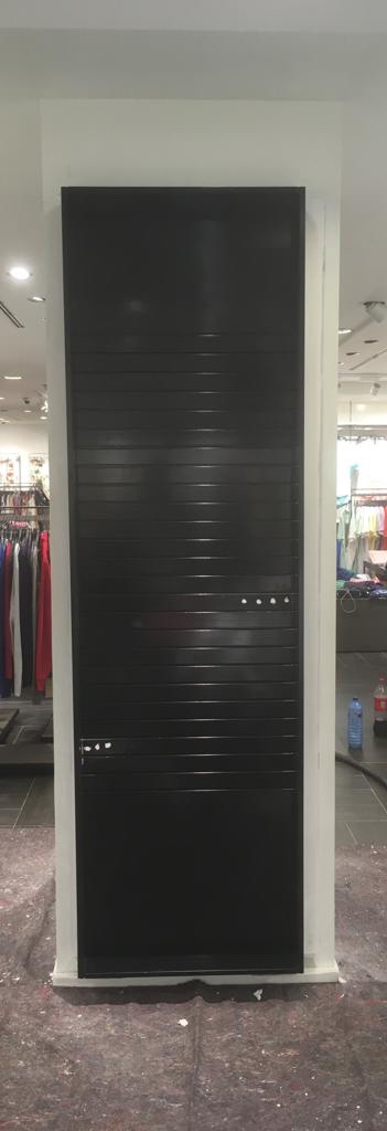

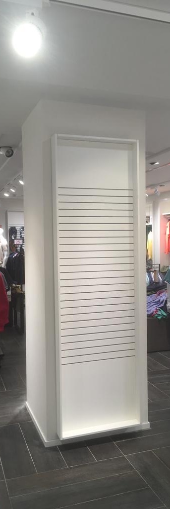

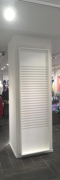

Buenas, yo uso para pintar con barnices y esmaltes al agua un sistema hvlp que es una pasada. Pinto marcos,puertas y paneles de tiendas (que no dejan de ser un montaje de madera)con imprimacion y esmalte al agua y queda un acabado perfecto. Eso si, la pistola con la turbina pasó de mil eurillos… La gran ventaja es que suelta muy poco la tipica niebla en comparación con las pistolas clasicas.

El grupo Wagner comercializa la marca Earlex que es inglesa si no me equivoco. Por lo menos yo se la compré al comercial de Wagner. Viene una pistola muy buena en su maletín y aparte la turbina con su manguera y regulador de potencia en la misma turbina, yo le he sacado partido, pinto elementos de mobiliario que reparo en la misma tienda y abierta al publico. Suelta poquísima niebla y tiene un acabado perfecto tanto en imprimacion que el esmalte.
Si tienes un viaje por Madrid te lo puedo enseñar. La máquina es un poco cara pero merece la pena si tienes trabajo para amortizarla. Un saludo!
