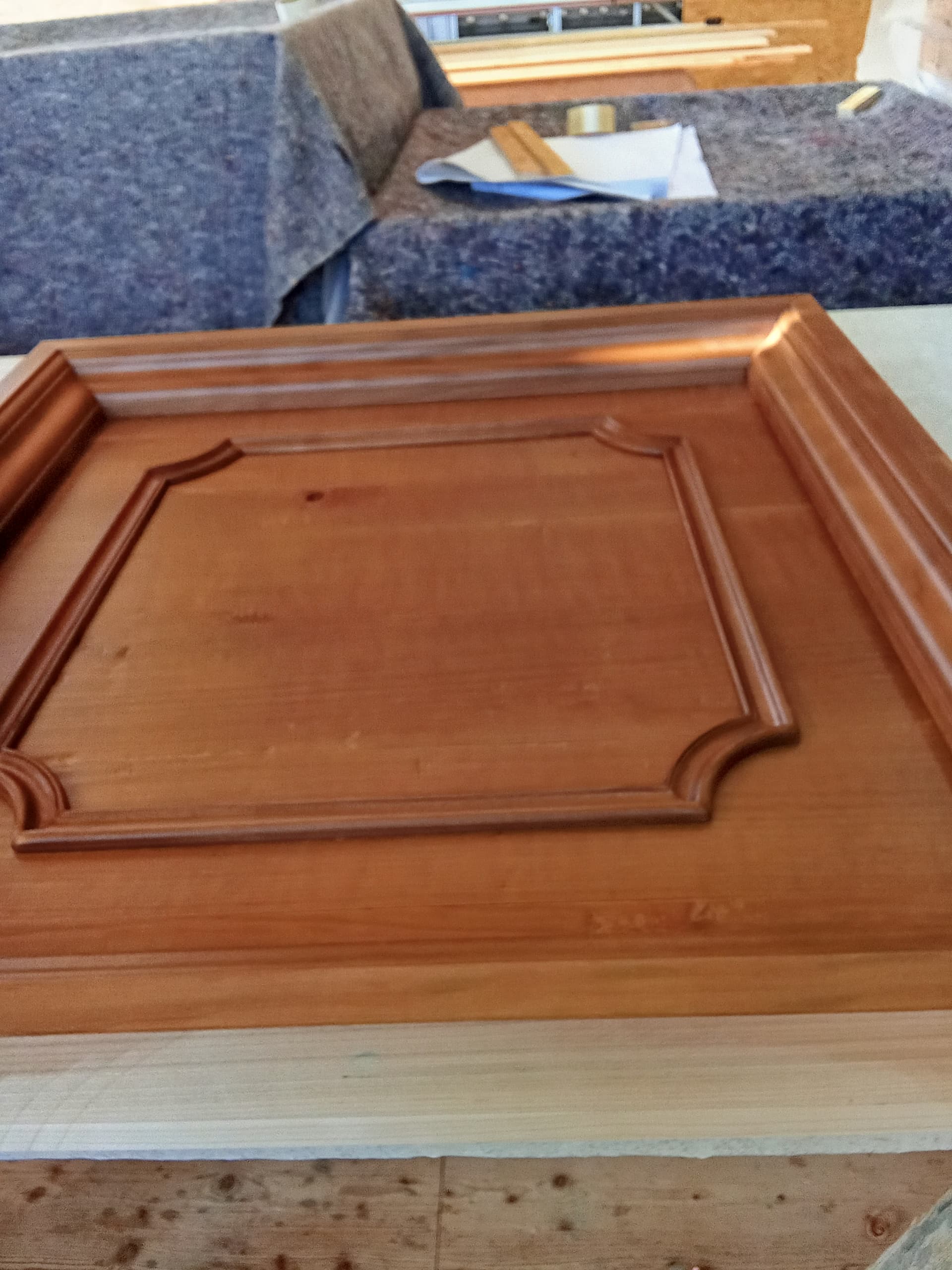

Buenas tardes, hace algo más de treinta años, me invitaron a visitar una fábrica de muebles, solo hacían dormitorios y muebles de salón, no utilizaban nada de madera, todo
era de melamina y plásticos, de plástico eran las molduras, que se tintaban y barnizaban del color de la melamina, a la melamina se le daba el mismo barniz de acabado que a las molduras.
También existe cola para melamina , qué también pega sobre los barnices
La moldura pequeña está clavada y encolada sobre la superficie barnizada
