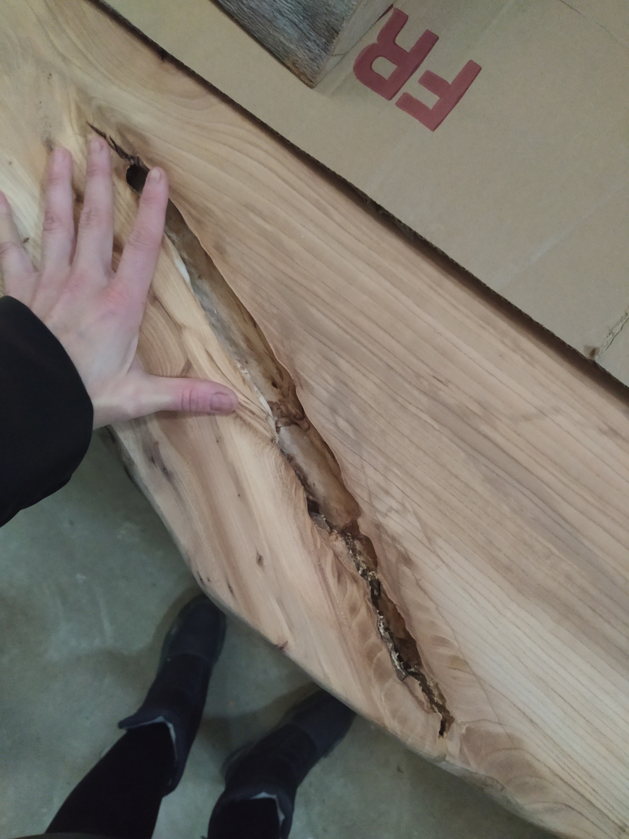

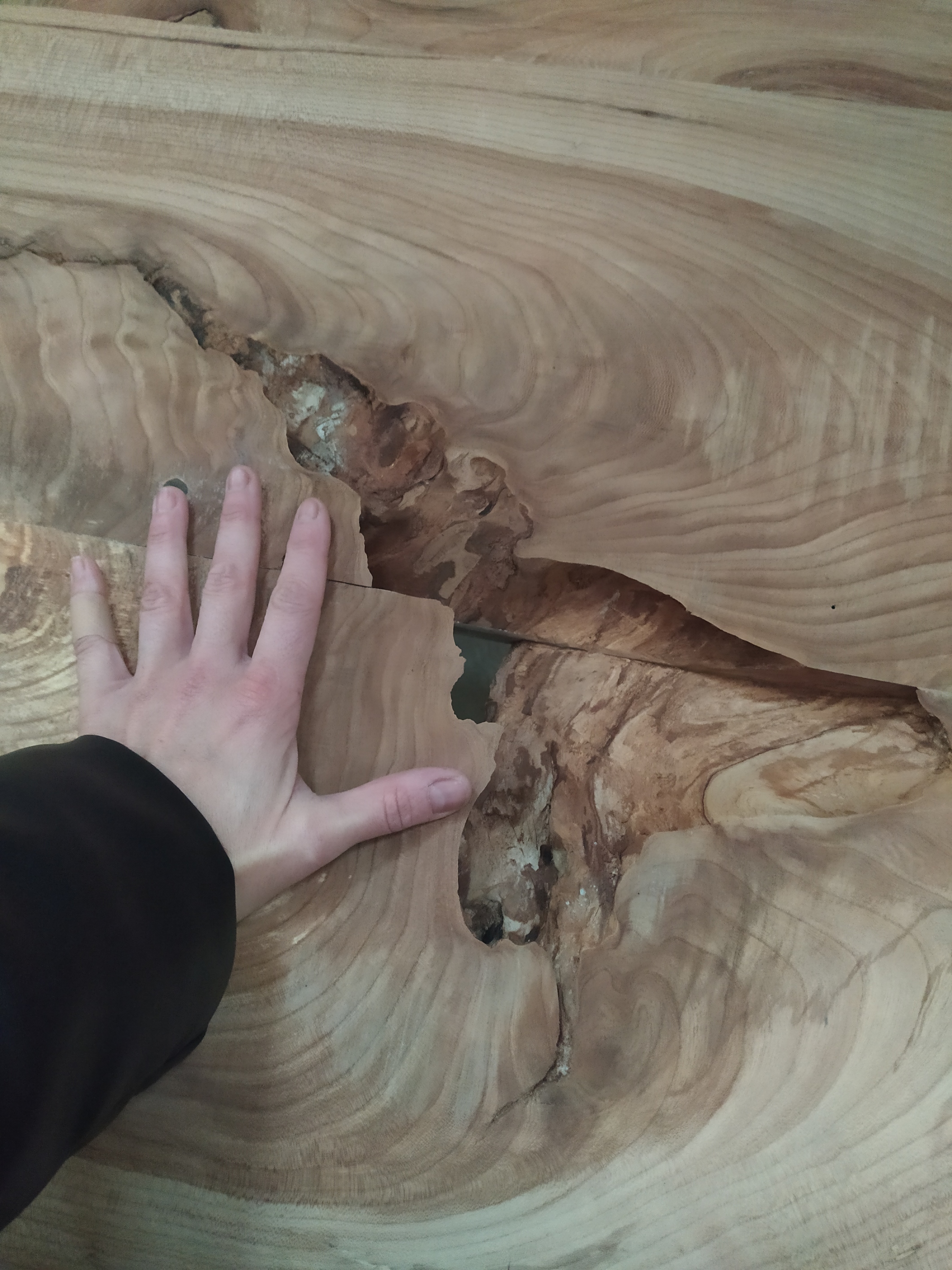

Buenas! Tengo un tablón de olmo (3,5x0,65m)con el que quiero hacer una encimera para la cocina. Ya está cepillado y ahora tengo que rellenar unos huecos donde estaba podrido y he pensado que lo puedo hacer con resina epoxi. El barnizado quería que no fuese tan brillante como un porcelanato. Me gusta más satinado, pero puedo dar un barniz satinado encina de la resina epoxi? Os pongo las fotos de los huecos a rellenar. Espero haberme explicado. Muchas gracias😉
Igual digo una tonteria. El epoxi no queda muy brillante y transparente si lo pules? pero si lijas con el grano adecuado no quedari amate?
Le das un acabado acrilico mate, o de poco brillo y listo.
Lo cual te ayuda tambien a que la resina epoxy quede mejor.
