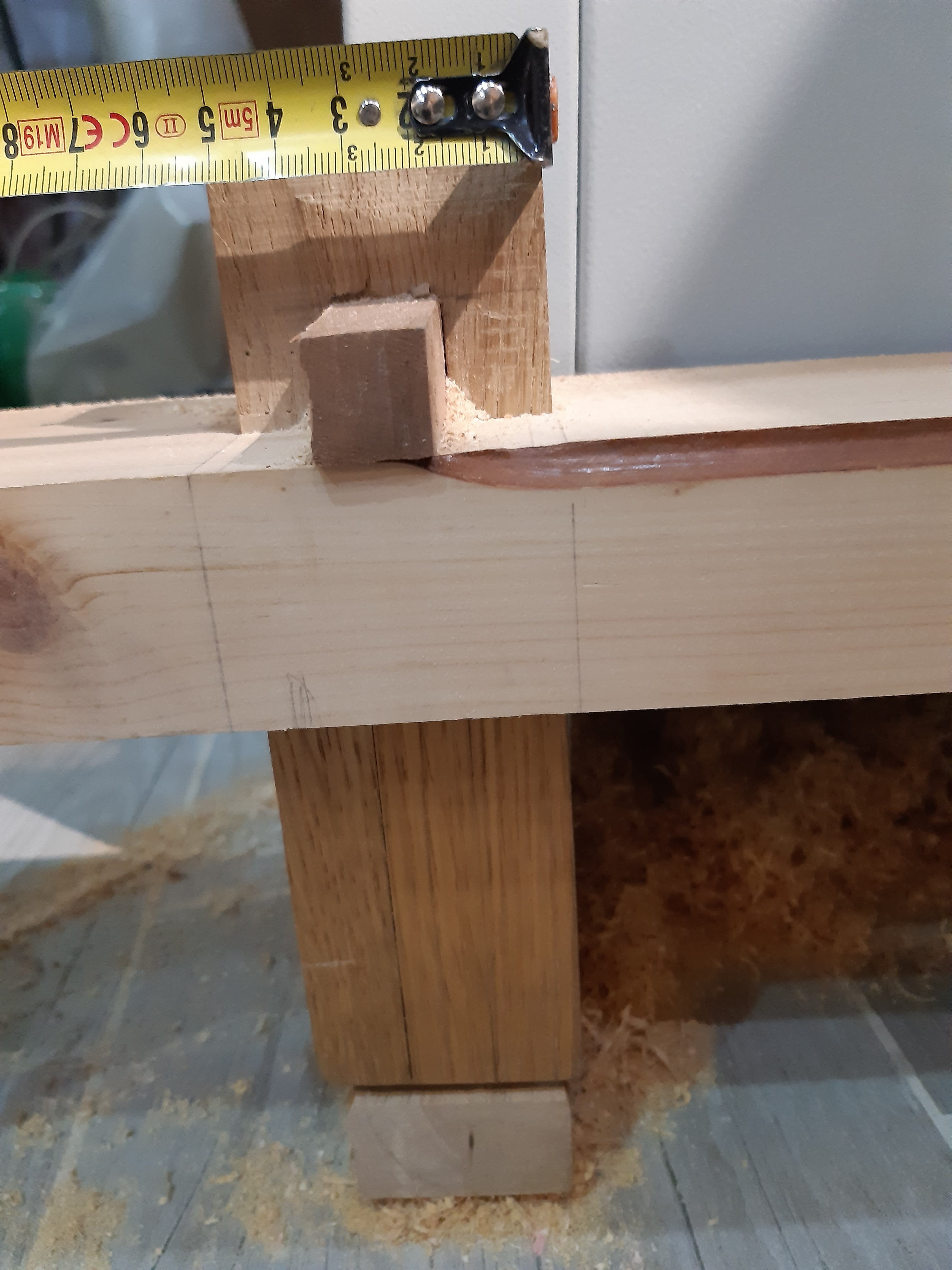

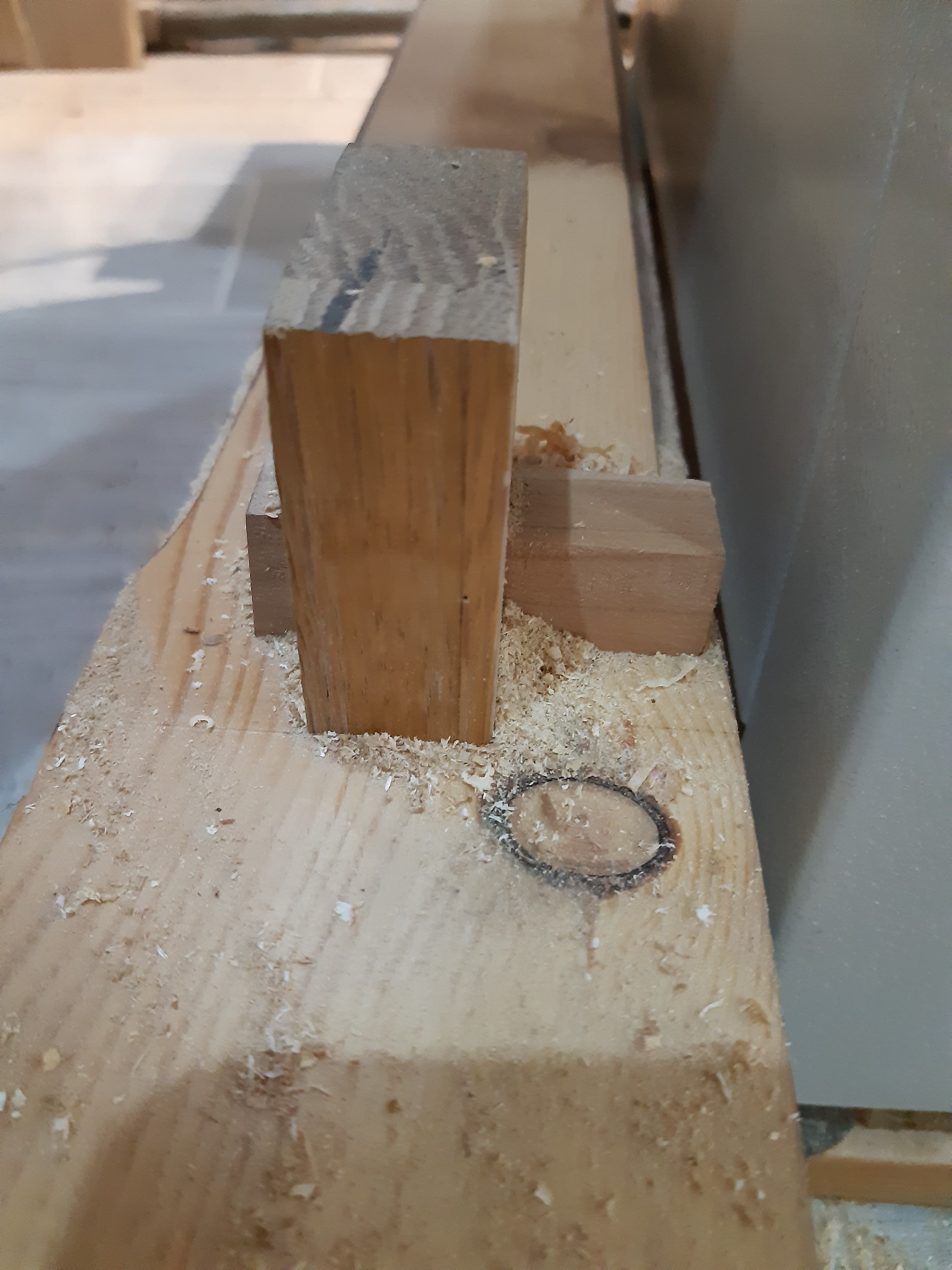

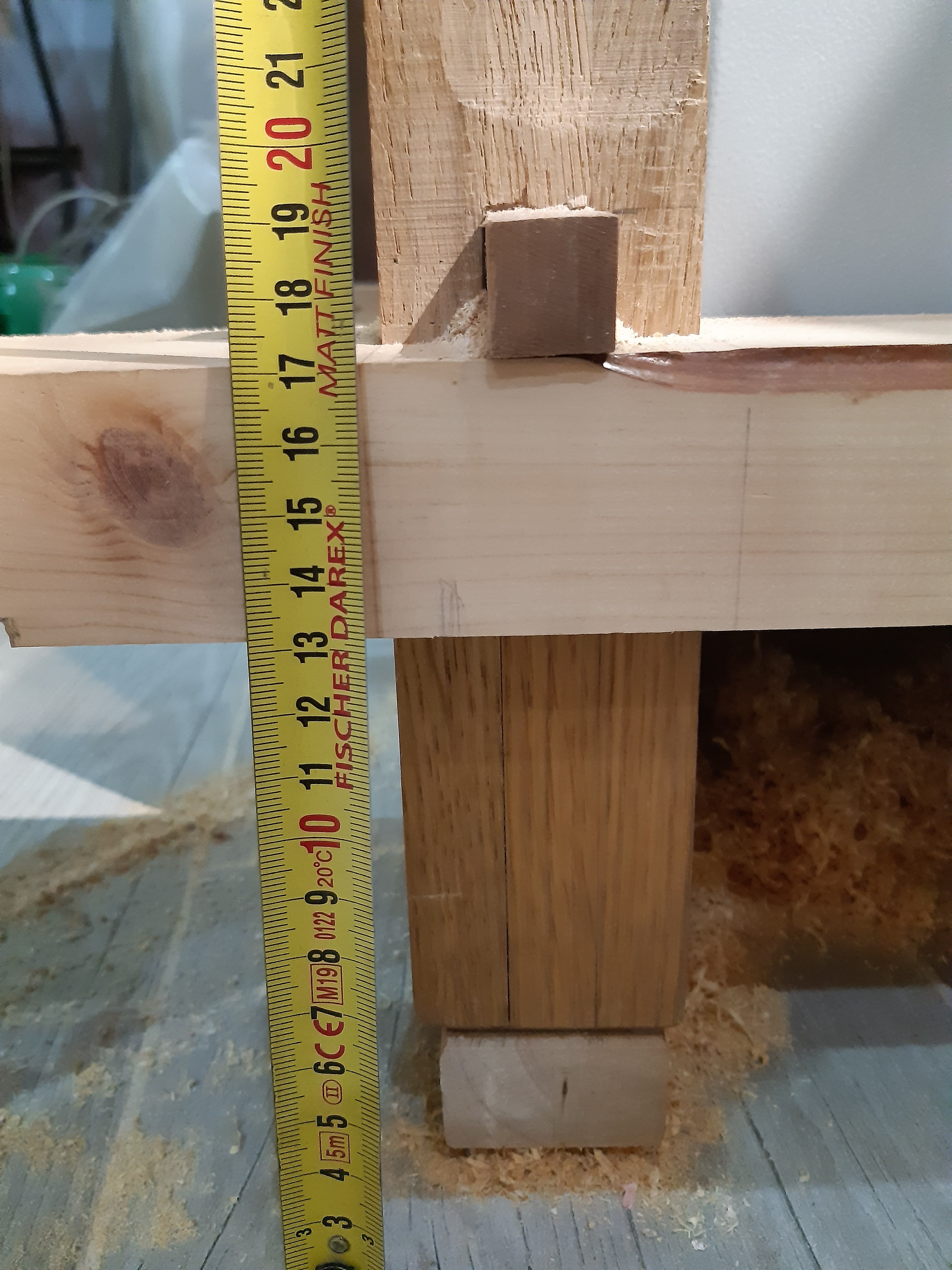

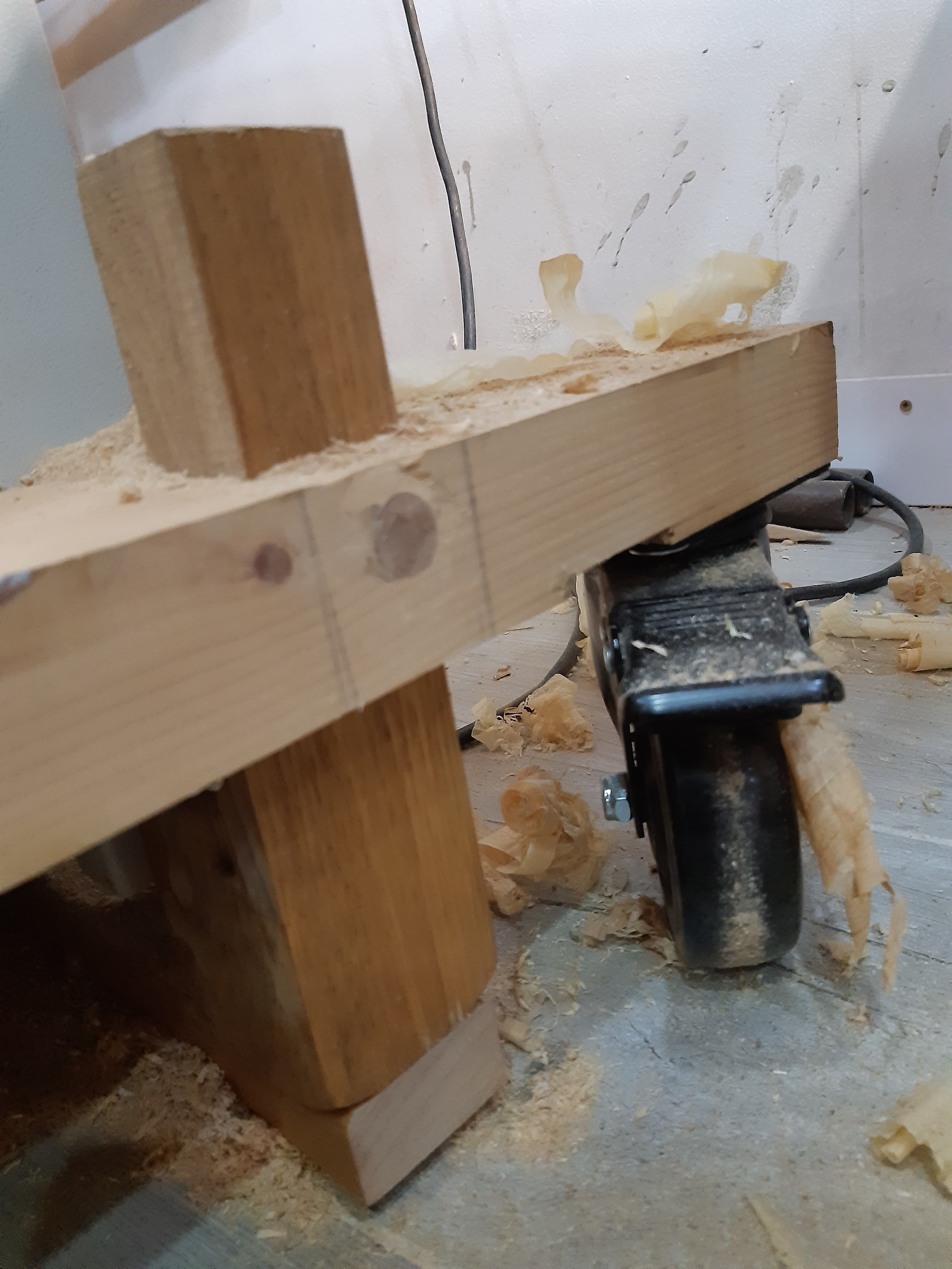

Los verticales son roble 55x55 pero reducí a 40x30 en un lado para no y debilitar el pino y a 55x25 en el otro para lo mismo y a la vez deja superficie para la cuña.

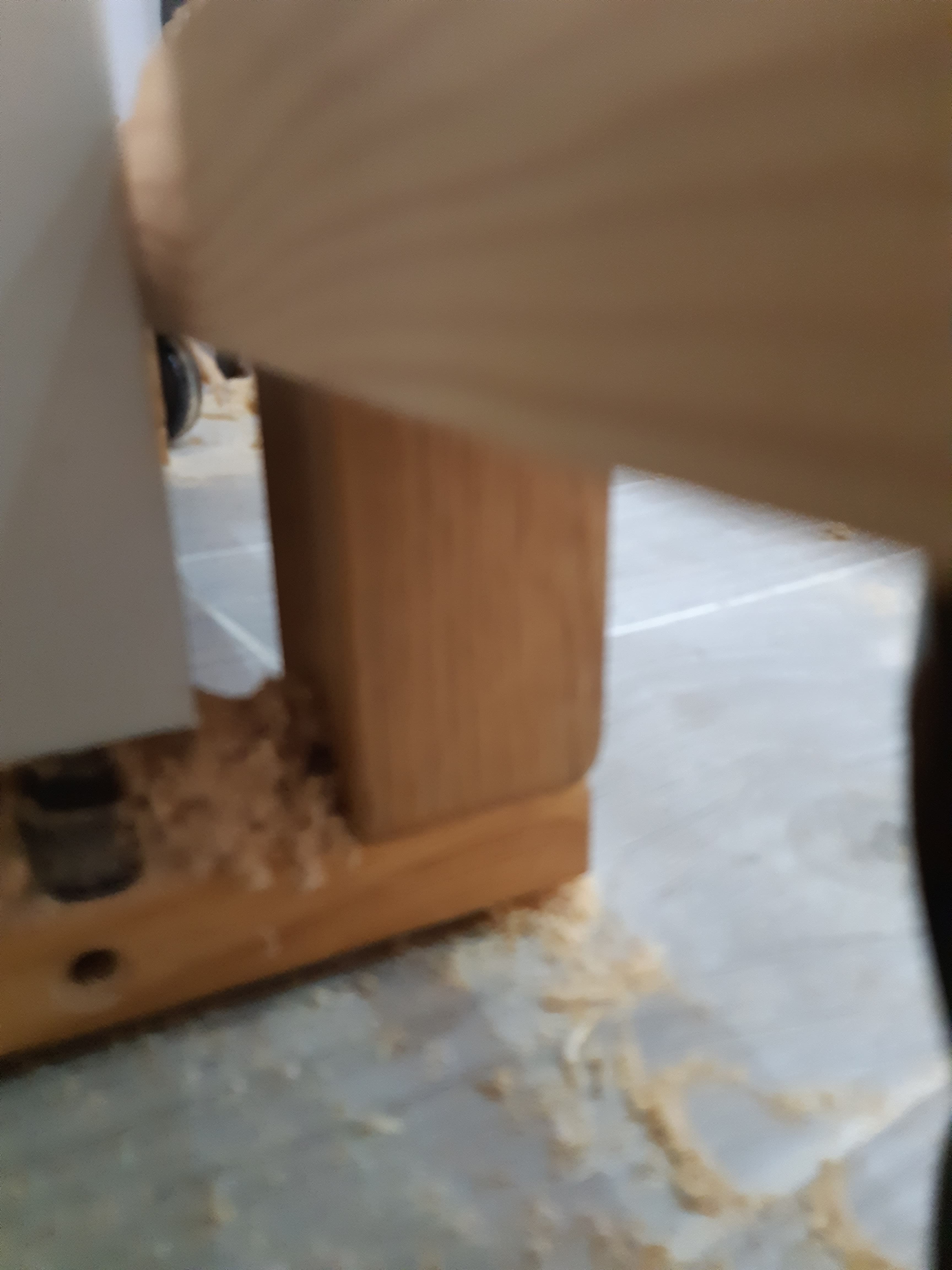

La idea es q se quitan las cuñas, cae este soprte al suelo y entonces levantando solo un lado (así la mitad del peso o menos) se saca la base.
Este bicho pesa unos 115kg.
Con tu permiso me voy a copiar el sistema…muy práctico
Tú sacas la base?
Las cuñas es lo que está en el suelo no?

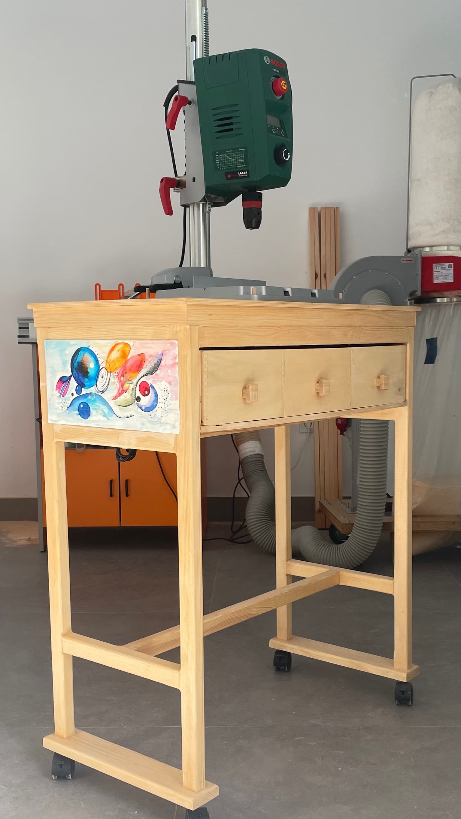

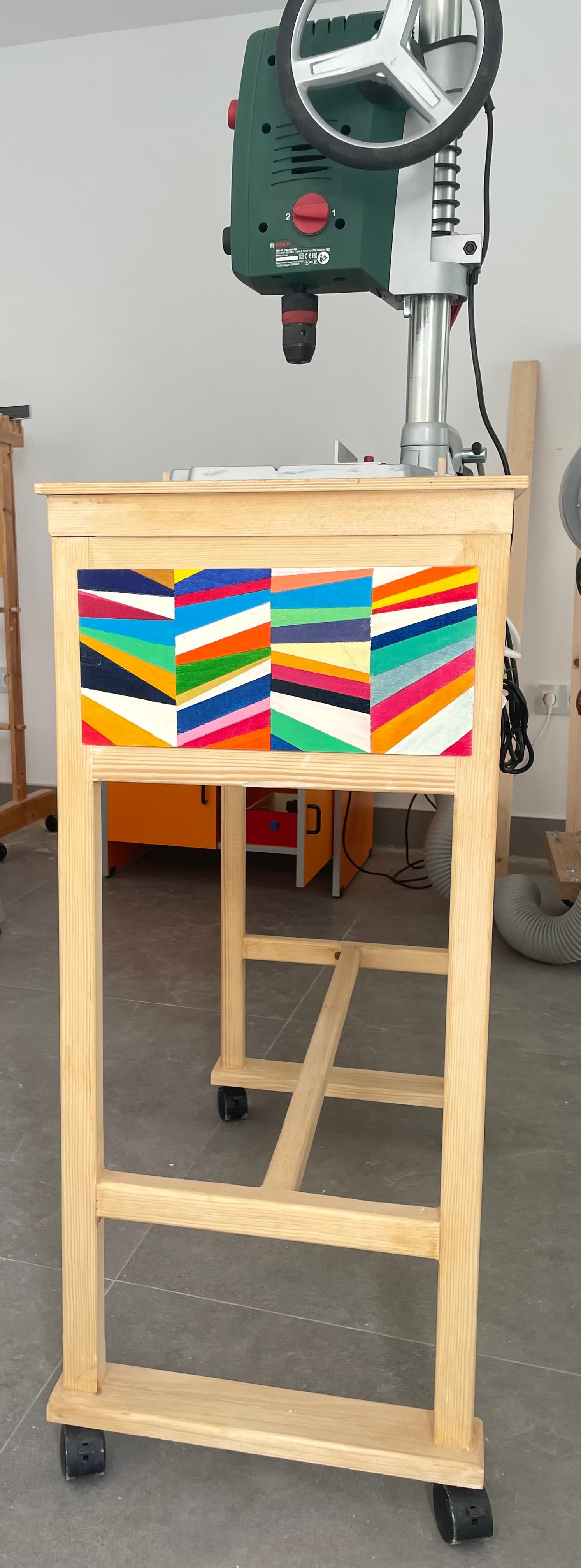

Puestos a compartir, el soporte con ruedas para mi taladro.
La verdad, desde q ae montó, no lo he quitado!
Las cunas hacen que la espiga queda firme en la caja, hay una caja en el pino y otra en el vertical. El vertical pasa por la caja en el pino y luego la cuna por el vertical. Solo las ruedas tocan el suelo la pieza que sostiene la sierra esta a unos milimetros.
Con 4 frenos no se mueve, aunque por su propia inercia ni los hace falta para cortar piezas pequeñas.
La pintura es tuya ?
De mi mujer, yo le hago los marcos
para los cuadros que pinta y ella de vez en cuando me decora algo de mi taller.
Me encanta ! felicita a tu mujer por el buen gusto
Sabe elegir :+1:
No te cortes y muéstranos esas decoraciones.
Hecho!, una sonrisa …

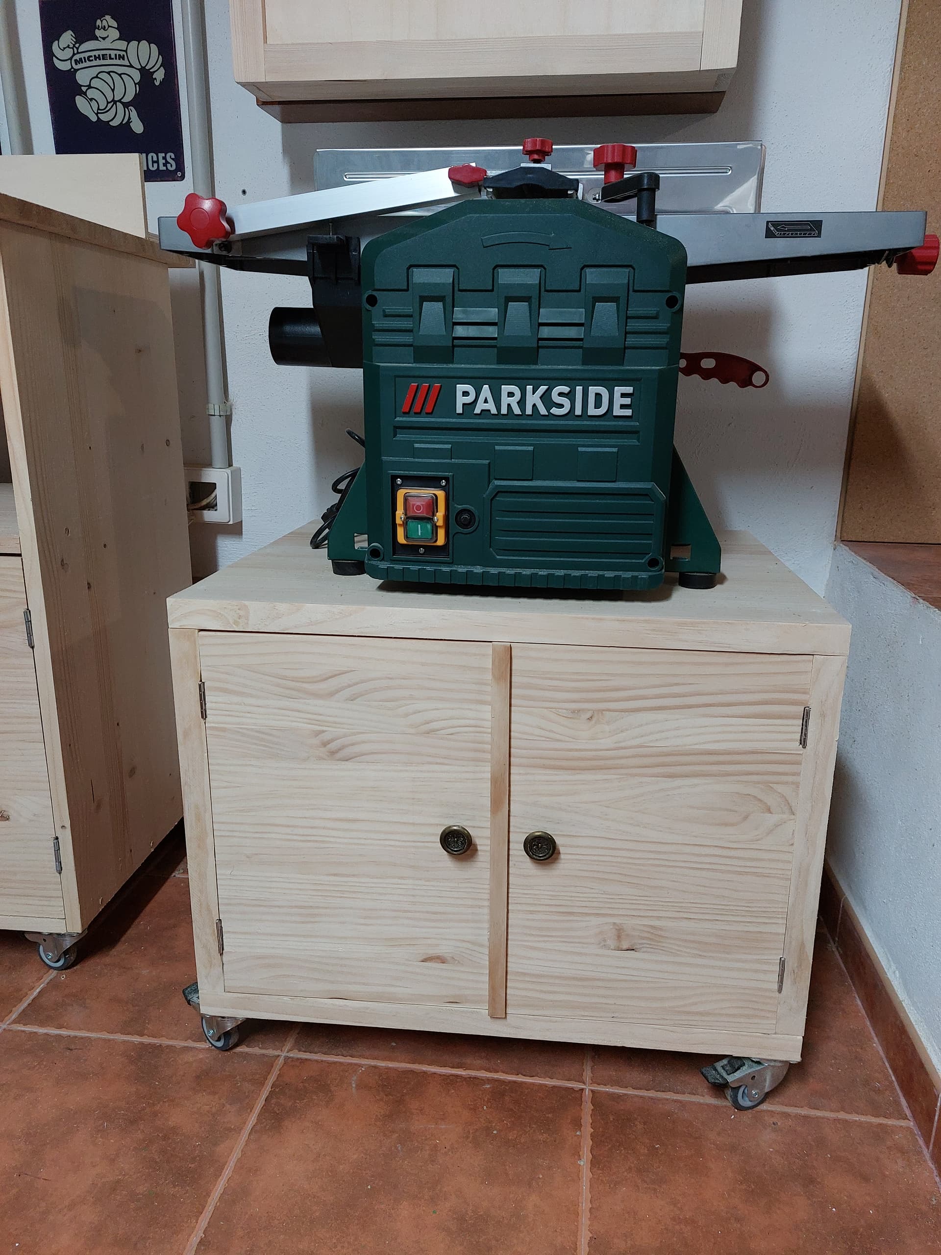

Esto es lo que hice para la cepilladora regruesadora que tengo.
9 Me gusta
Impecable!
