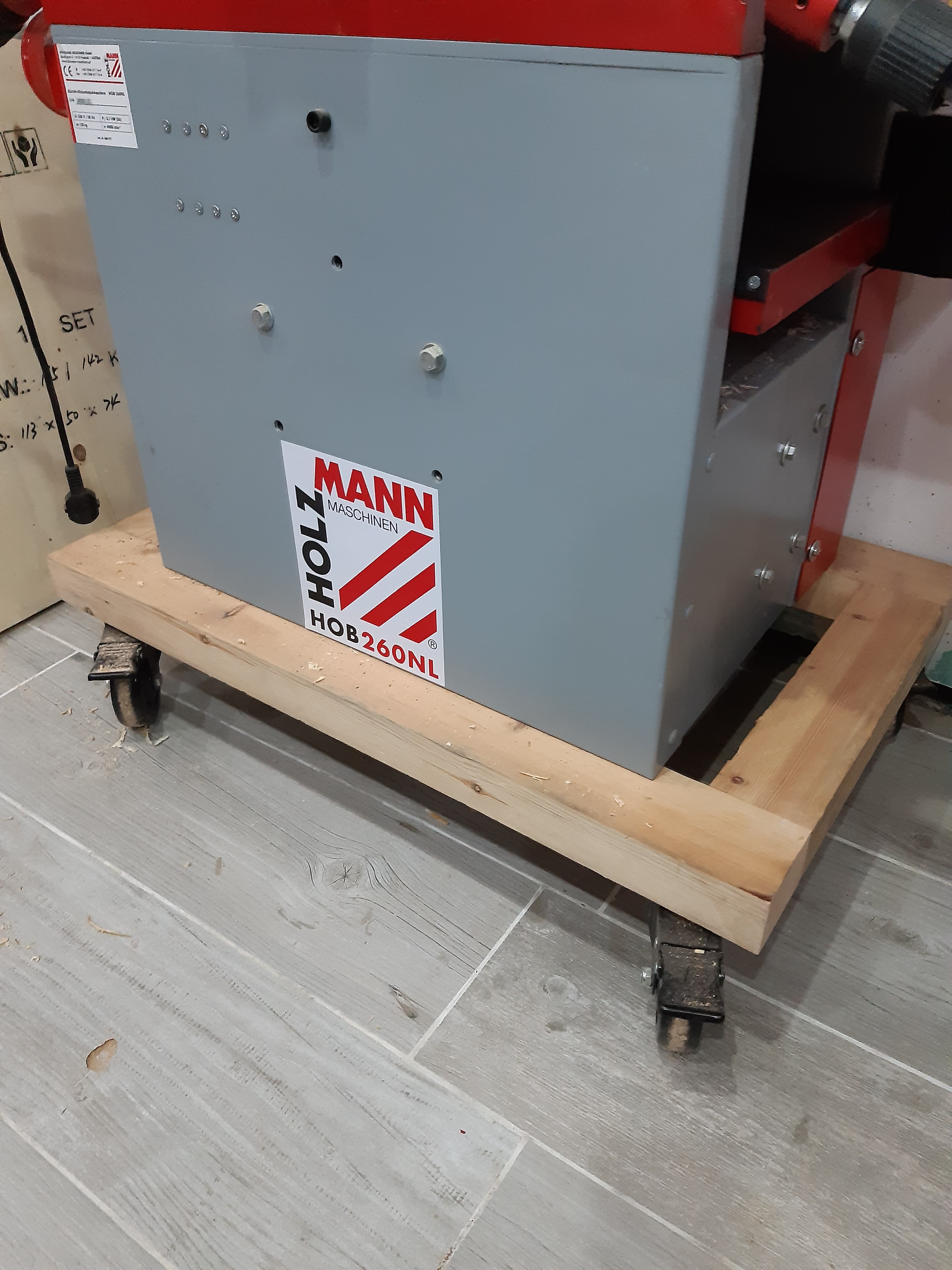

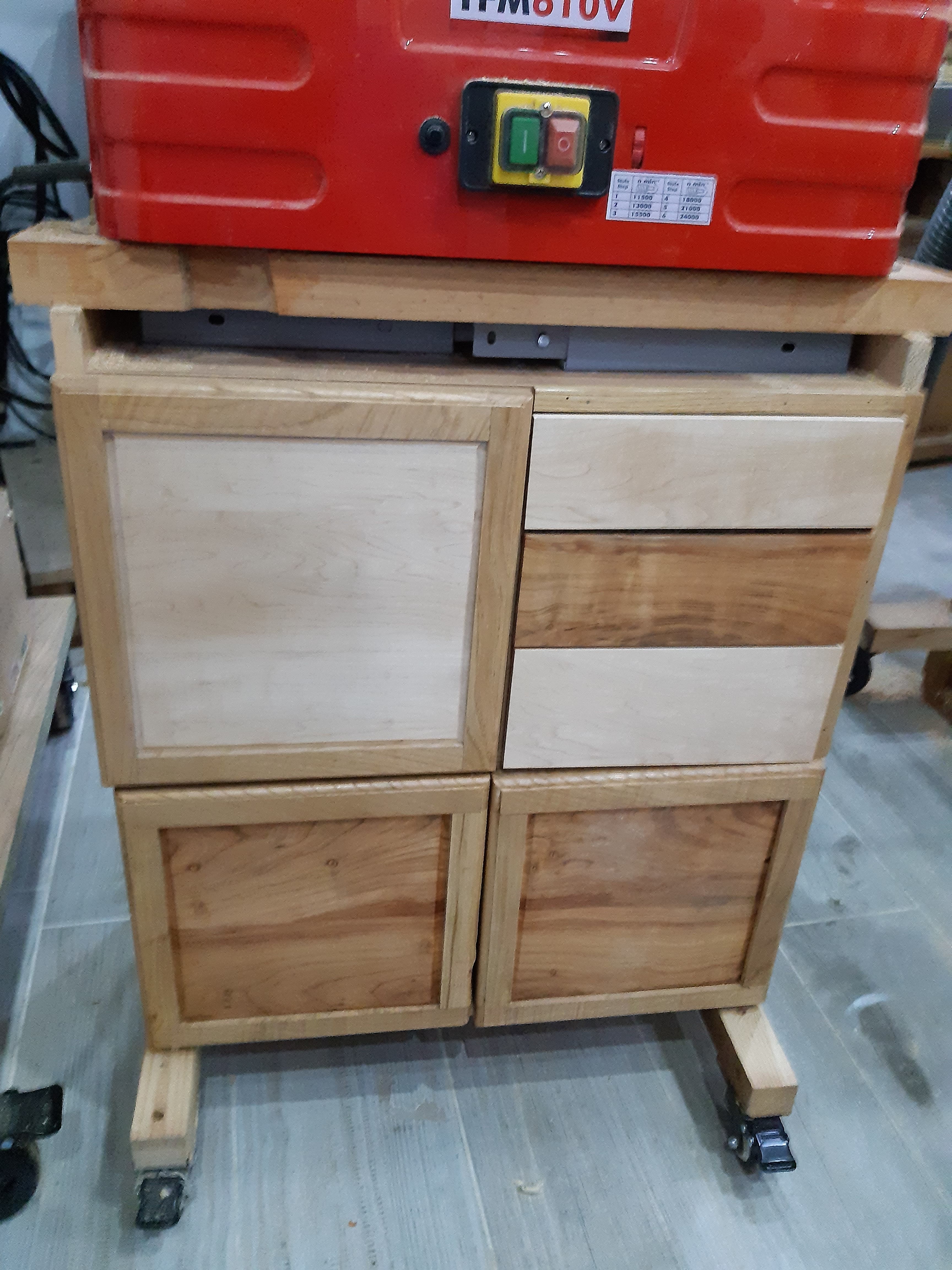

Cuando compré la cepilladora tenía que ganar espacio en mi taller pequeño y poco a poco he ido construyendo con las mermas y retales…
Compré unas ruedas giratorias con doble freno de amazon, la resta lo que tenía a mano.

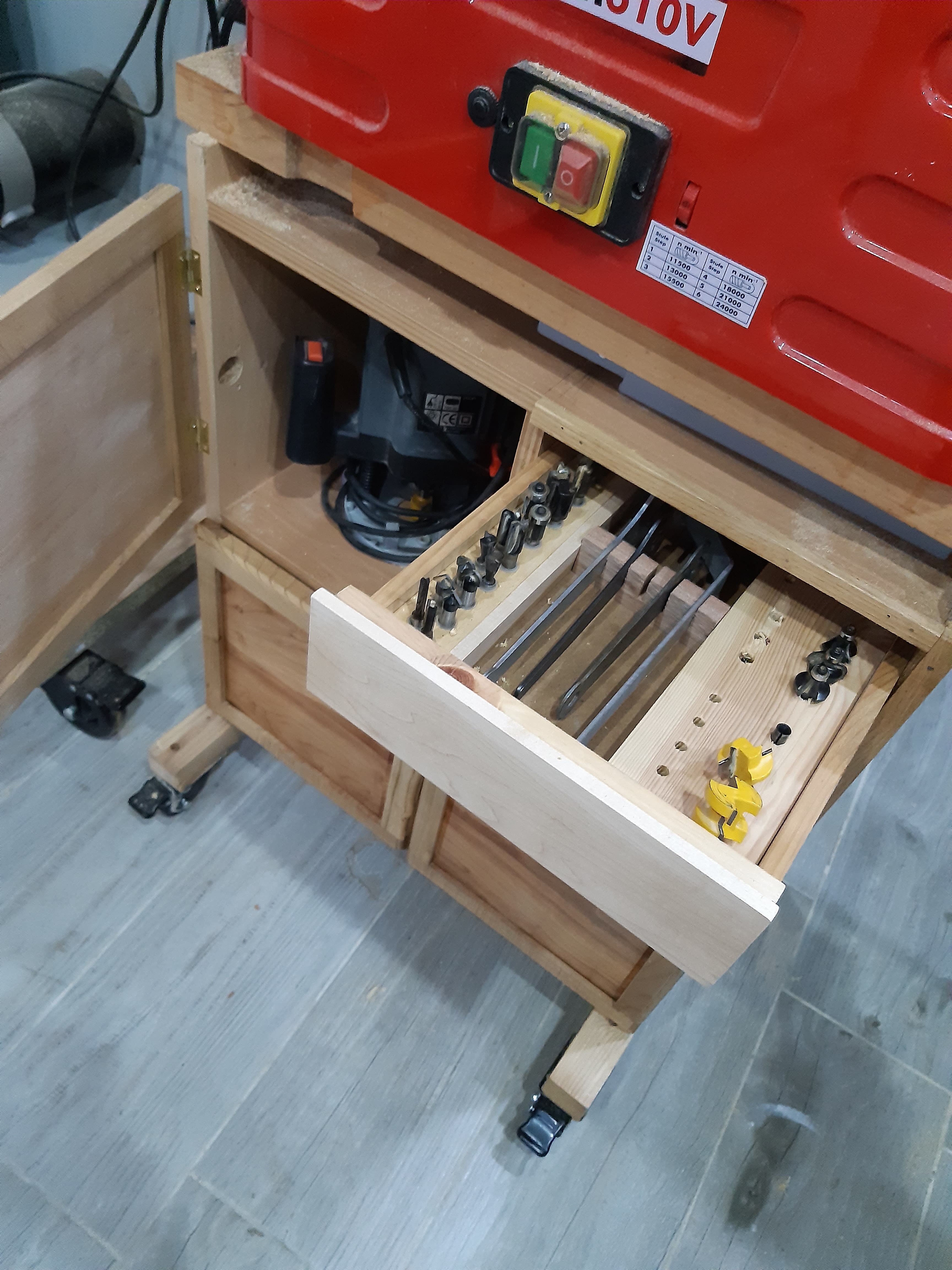

Fresadora:
Con puertas de roble, arce y albericoque y espacio para las fresas y guias

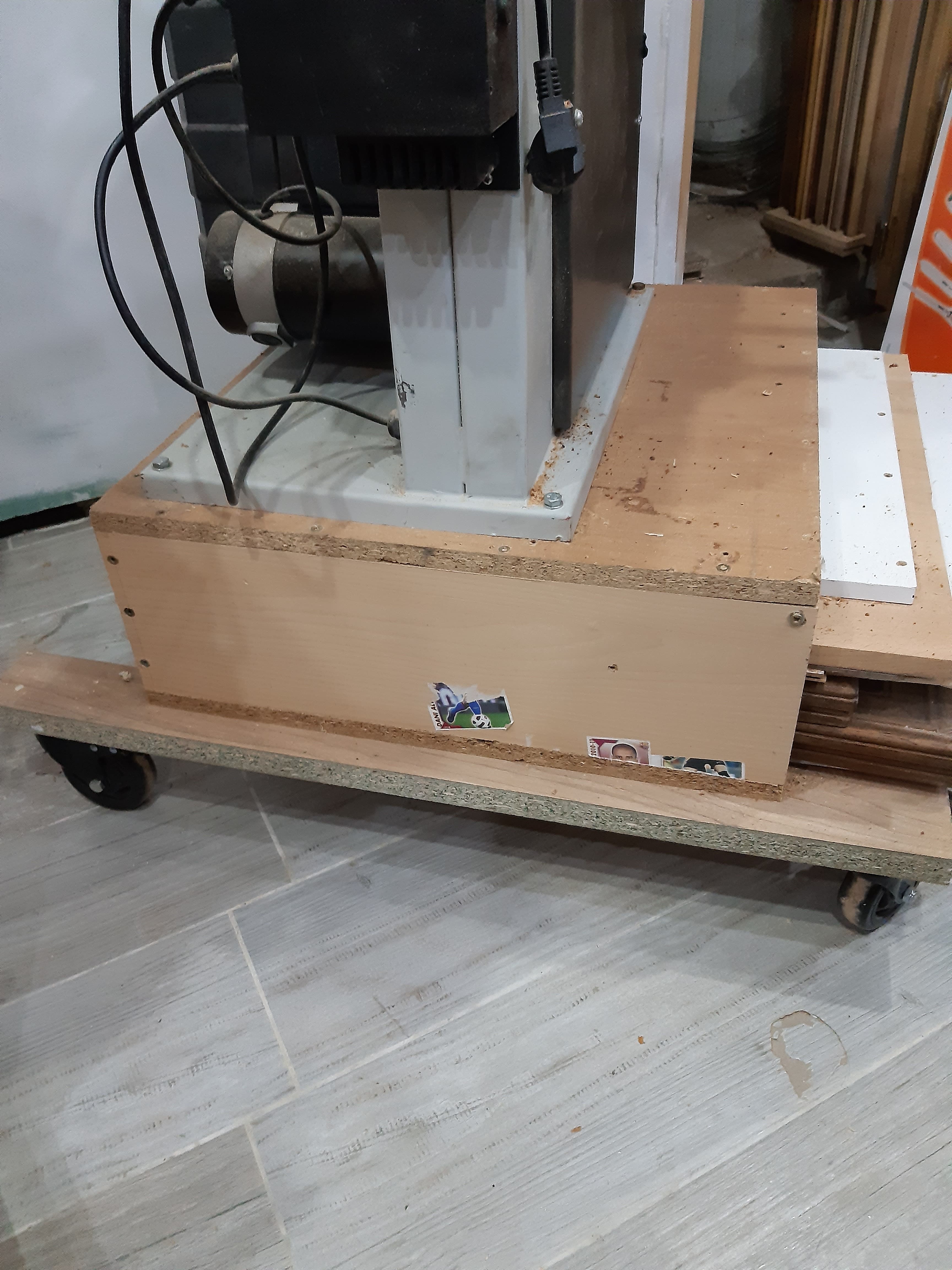

Sierra de cinta:
Con espacio para guardar madera

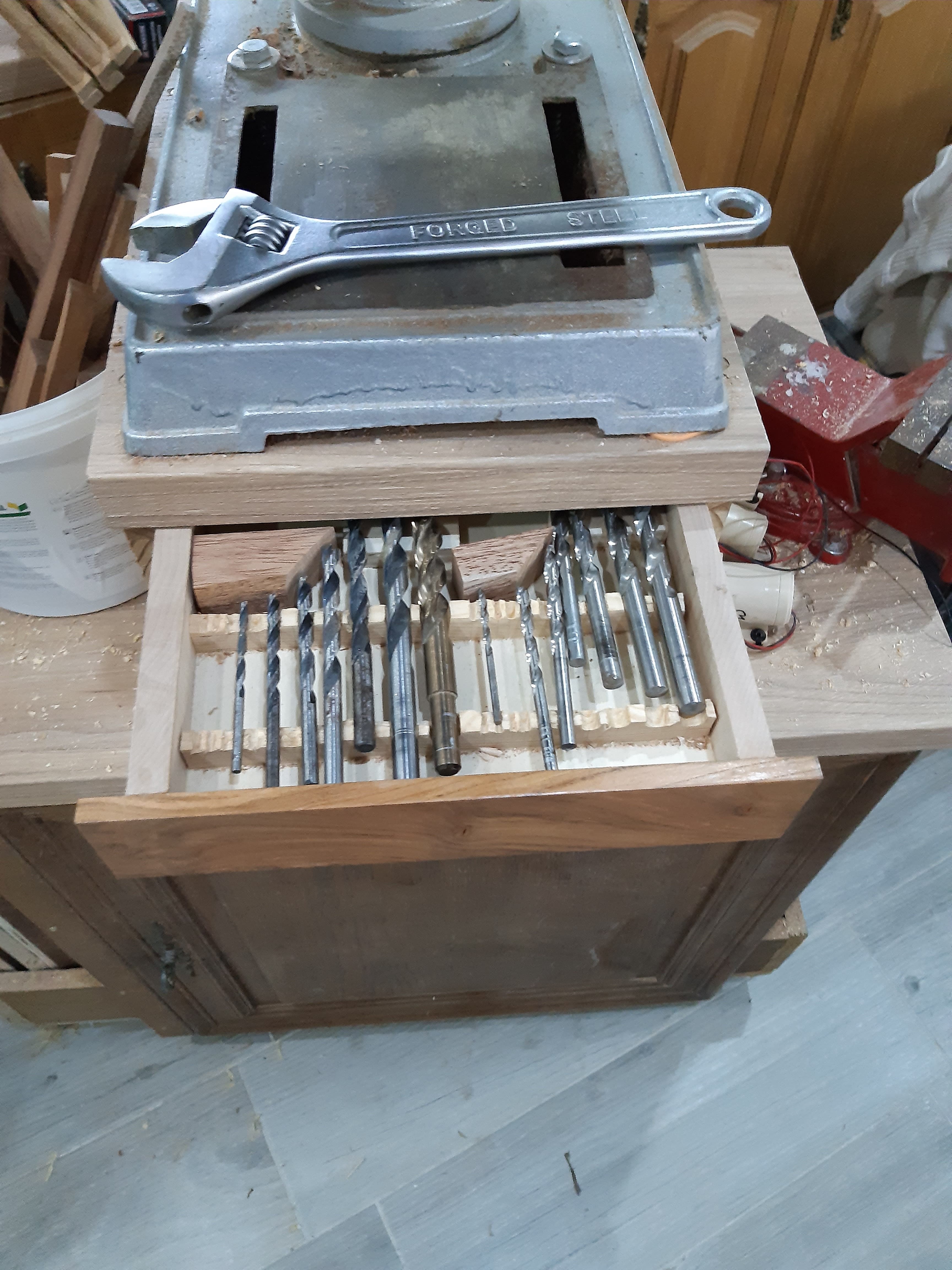

Taladro:

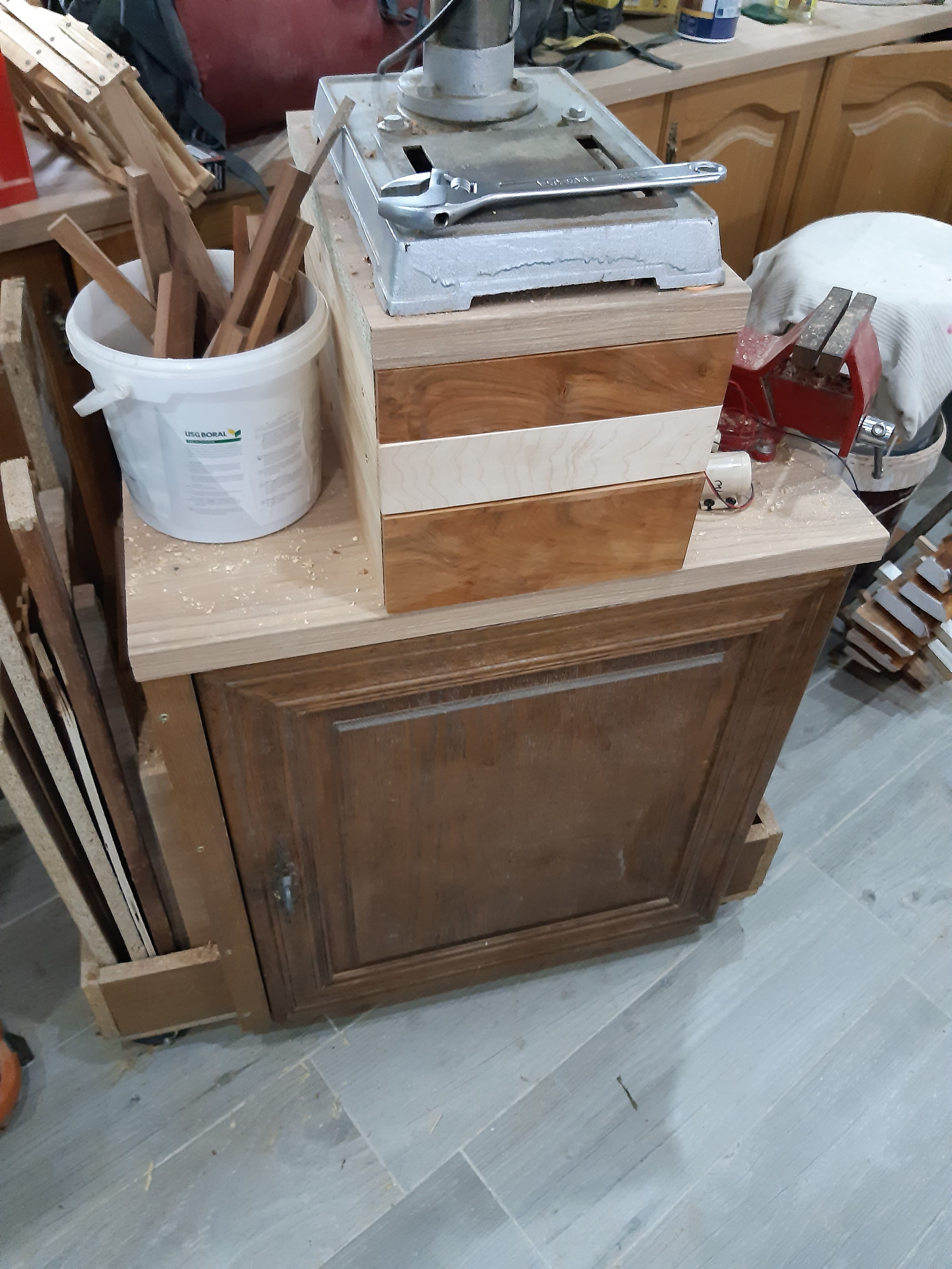

Una base que antes era un carro de guardar madera, con una puerta de cocina y cajones de arce y albericoque.

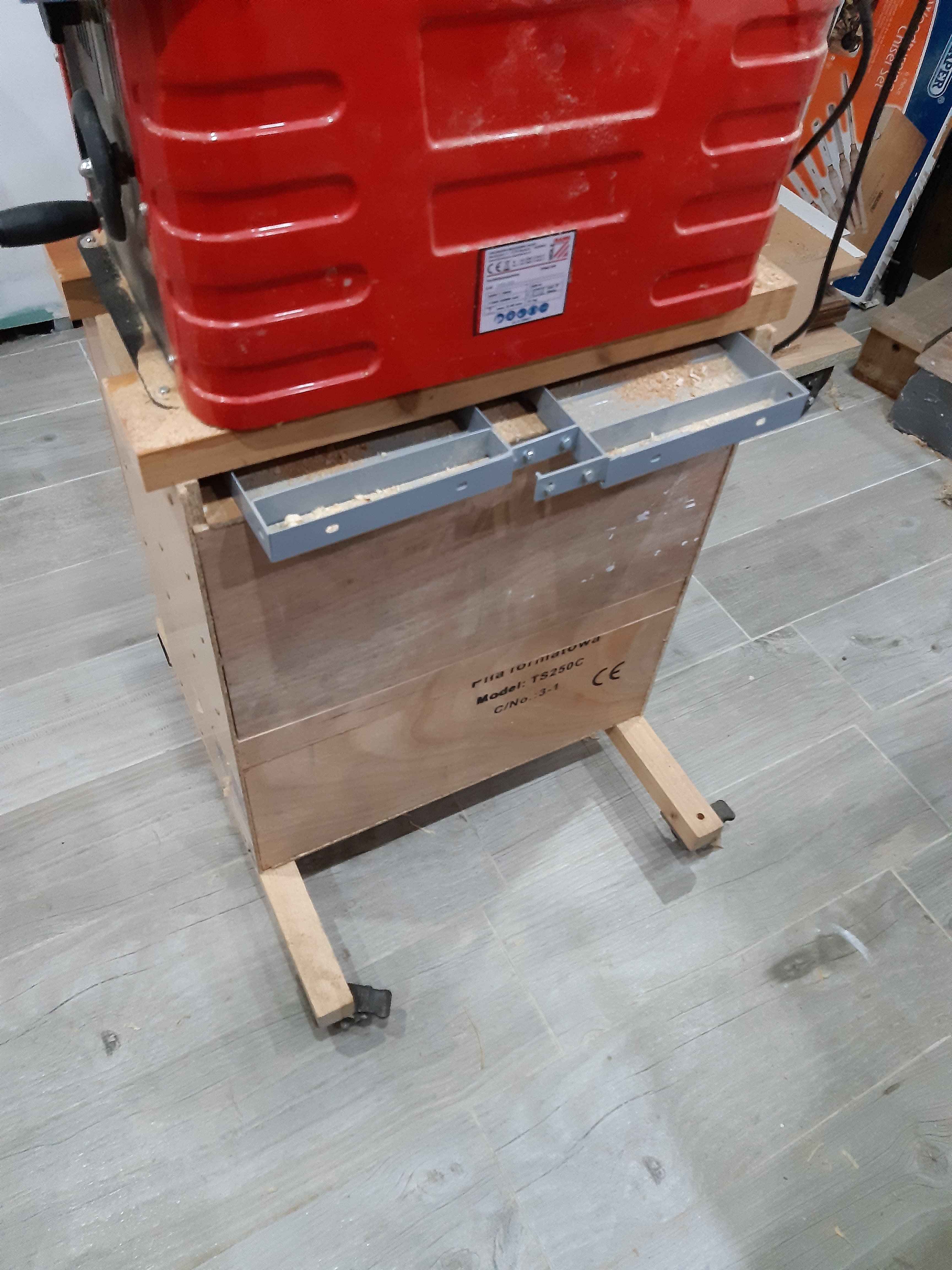

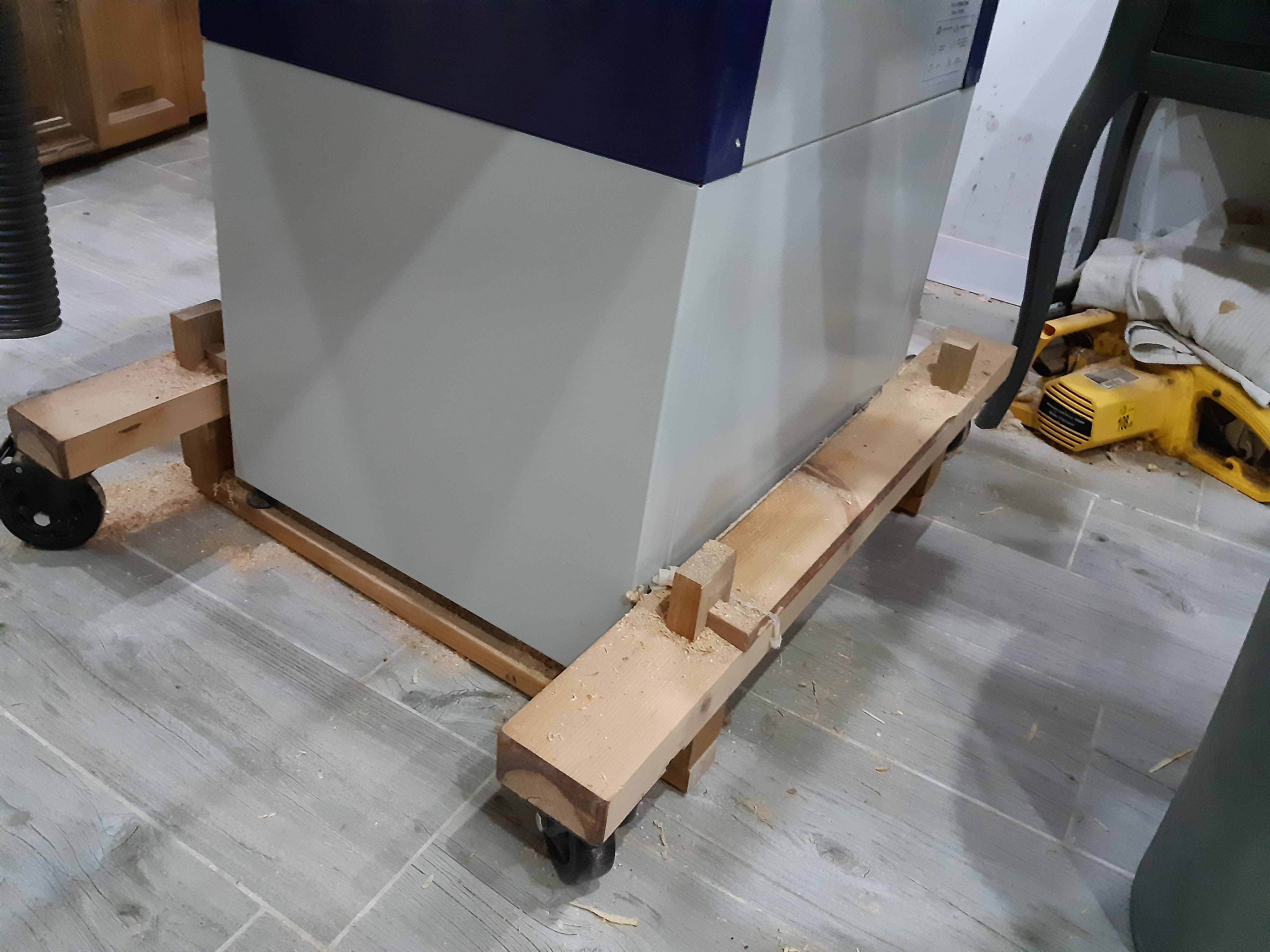

Sierra de mesa:
El diseño así para acomodar las ruedas sin levantar la mesa.

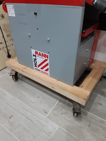

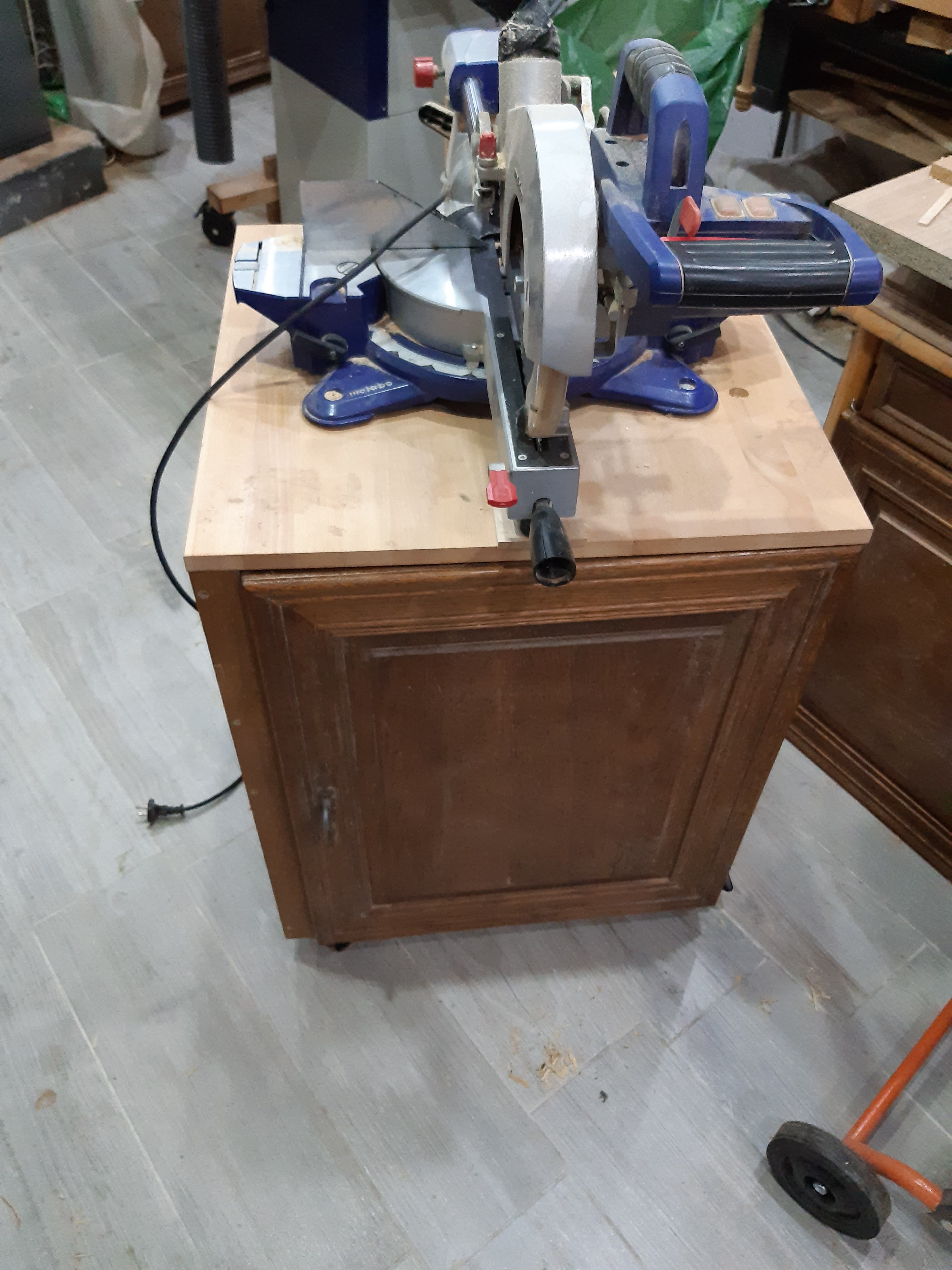

Y luego bases basicas para la cepilladora y la ingletadora (una carcasa de cocina)

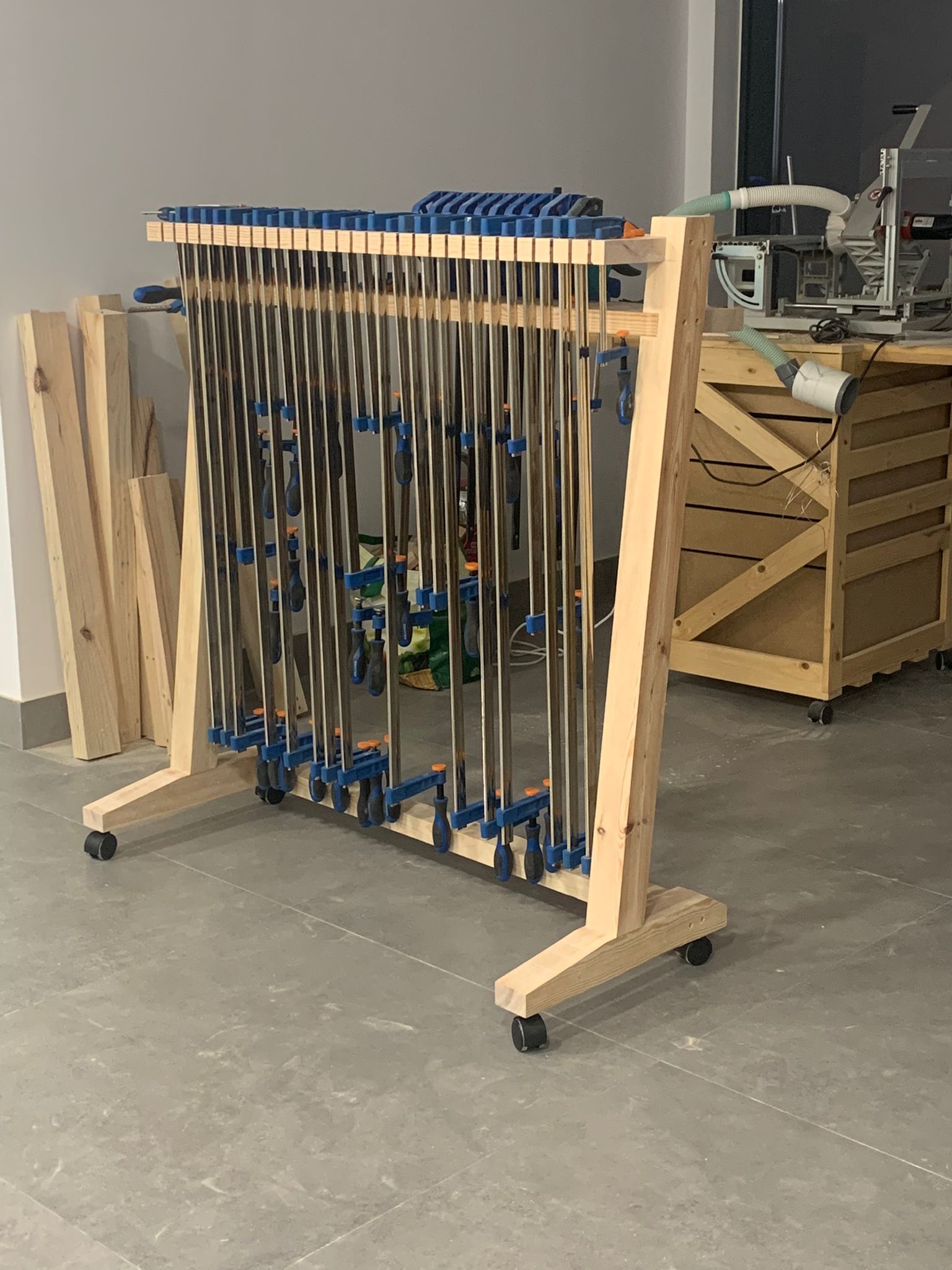

Mis sargentos ordenados y con ruedas…

El soporte de la sierra de mesa esta genial​:clap::clap:, puedes explicar un poco mas de como lo realizaste?
Muy buena idea el perchero de sargentos​:joy::joy::clap::clap:

Pues nada especial, 2 trozos de pino gordo con las ruedas
Una pieza de roble fijada con cola y tornillos a otras dos que forman espigas pasando por cajas en el pino, (“through mortise & tenon”) reforzados con tubillón.
La otra es igual pero no lleva cola y en lugar de tubillón tiene una cuna (“tusk tenon”). Se puede desmontar que permite primero cargar un lado y luego subir el otro.
Quise ruedas grandes ya que mueven más facil y que estuvieron lo más separadas posible, sin elevar la sierra ni molestar a los pies
De hecho en todas las bases las ruedas son más separadas que la base en sí, al contrario encontraba que oscillaban.

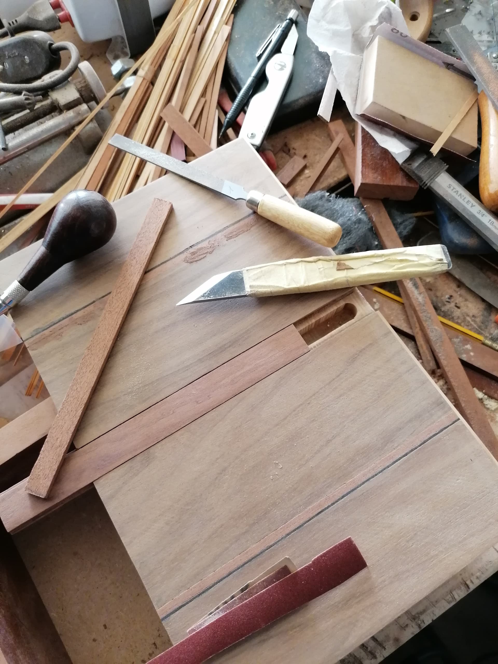

Te han cambiado el formon Dewalt por un Stanley
Podías hacer un tutorial de cómo hacer el cuchillo japo de un filo?
No, los Stanley bien afiliados van perfectos.
Imposible.
