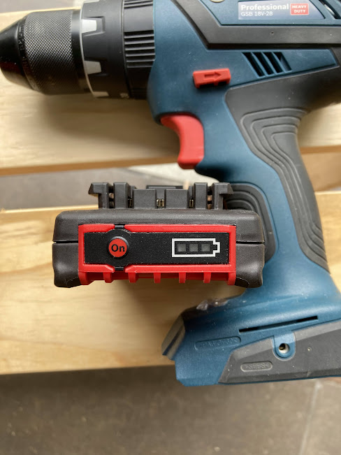

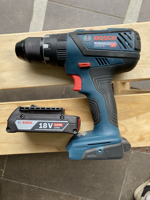

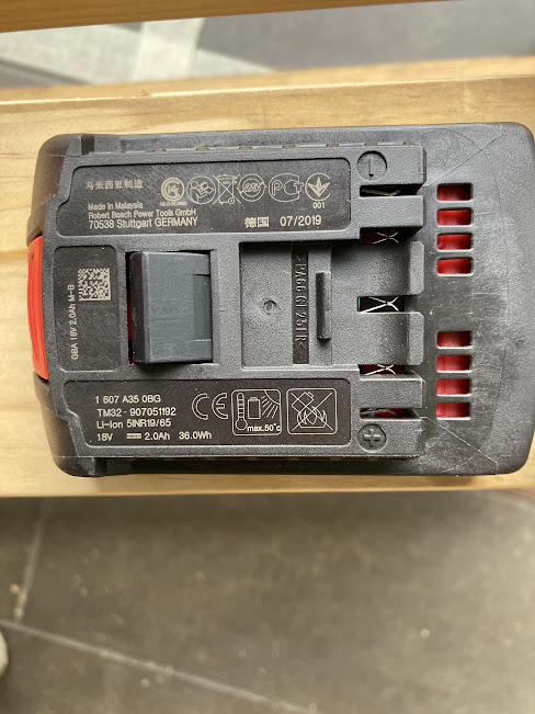

Hola. Tengo este taladro Bosch desde hace como unos 4 años. Tiene muy poco uso. Siempre que lo guardo me aseguro de dejar las baterías completamente cargadas. Hace varios meses que lo usé, las cargué y ahora cuando lo he vuelto a coger una de las baterías no funciona. Tampoco encienden los indicadores de capacidad.
Las baterías internas tiene que estar perfectas seguro. Debe ser el controlador lo que se ha estropeado. ¿Alguien tiene experiencia arreglándolas?

2 cosas le suele pasar a las baterias de litio, la primera cuando quedan por mucho tiempo sin uso, la bateia cae por debajo del nivel “de uso” y el circuito de carga NO la ve (si cae por debajo de los 2 Volts) en ese caso se puede recuperar “forzando la carga” que es ni mas ni menos que poner otra bateria que tenga al menos 3 Volts en paralelo por uno o dos minutos mientras se carga y luego sacarla, el circuito encuentra voltaje como para empezar la carga y luego cuando sacamos la bateria en palalelo sigue cargando.
la otra es que las baterias tienen un “fusible” gaseoso es decir una camarita en el lado positivo que si la bateria genera demasiado gas se hincha y despega los contactos y la bateria aunque tiene toda la carga esta como desconectada internamente, eso teiene y no solución algunos tiene suerte congelando la bateria (aunque eso la jode por otro lado, pero bueno, que ya no funcionaba) y el frio desciende la presión del gas y vuelve a conectar, la otra es metiendo algo muy fino en unos agujeritos que se ven en el polo positivo y haciendo presión, se escucha un PSSS y la bateria vuelve a tener la carga, pero eso daña el fusible gaseoso asique no es recomendable salvo para baterias individuales donde estemos muy atentos a la carga.
que el circuito de carga se joda es casi (digi casi) improbable

Esa batería no está rota . Se puede recuperar . Tal vez tu distribuidor BOSCH te lo pueda hacer sin cargo ( ya que son 2 minutos )

Para recuperar una batería excesivamente descargada que no detecta el cargador y no se disponen de medios proceder de la siguiente manera.
1 . Coges una batería que admita carga y la cargas al 100%
2. Prepara dos cables (1,5mm2 suficiente) y si tienes terminales faston machos (de los planos ) para los extremos ya sería fantástico .
3. Con cuidado y sobre una superficie aislante (mesa madera , etc) conectas el positivo de la bateria donante al positivo de la “averiada” y el negativo de la batería donante al negativo de la “averiada”
4. Espera unos dos minutos y desconecta los cables con cuidado en sentido inverso a como los has conectado
5 . Se supone que la batería receptora “averiada” habra aumentado el voltaje de sus celdas , y permitirá la carga con el cargador del atornillador.
Antes de nada explicar que este es un método casero si no se dispone del equipo de carga del SAT.
En el caso de esta batería ( en otras no lo sé), no hay ningún tipo de fusible gaseoso. Dentro solo están las celdas y la placa electrónica. La placa se encarga de hacer de regulador de caudal para evitar el calentamiento de las celdas desconectando momentáneamente hasta que la temperatura se estabiliza . Si no hubiera regulador y se calienta la batería en exceso podría llegar a explotar .
