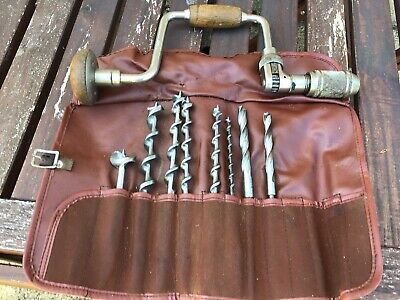

A ver qué os parece éste

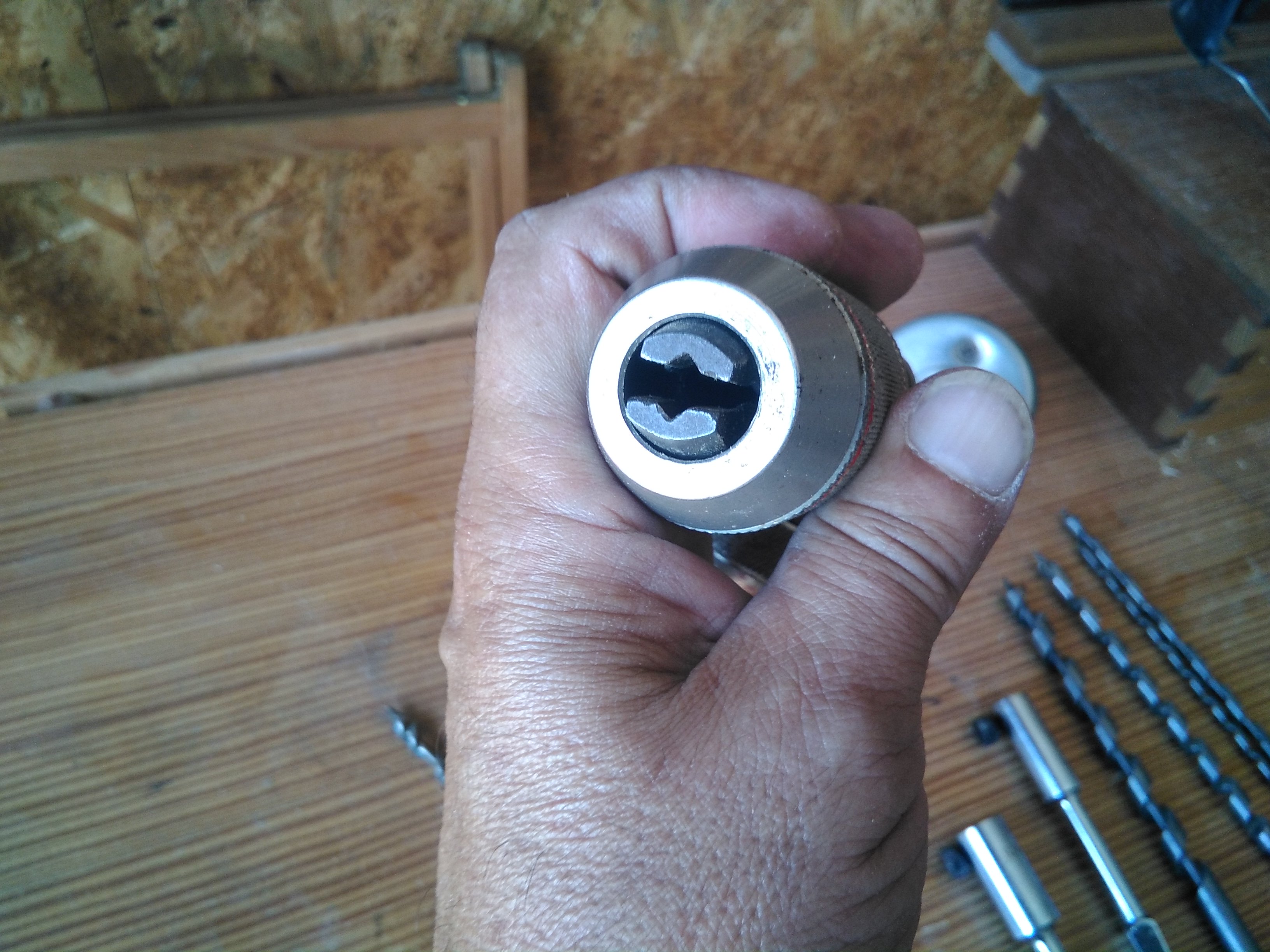

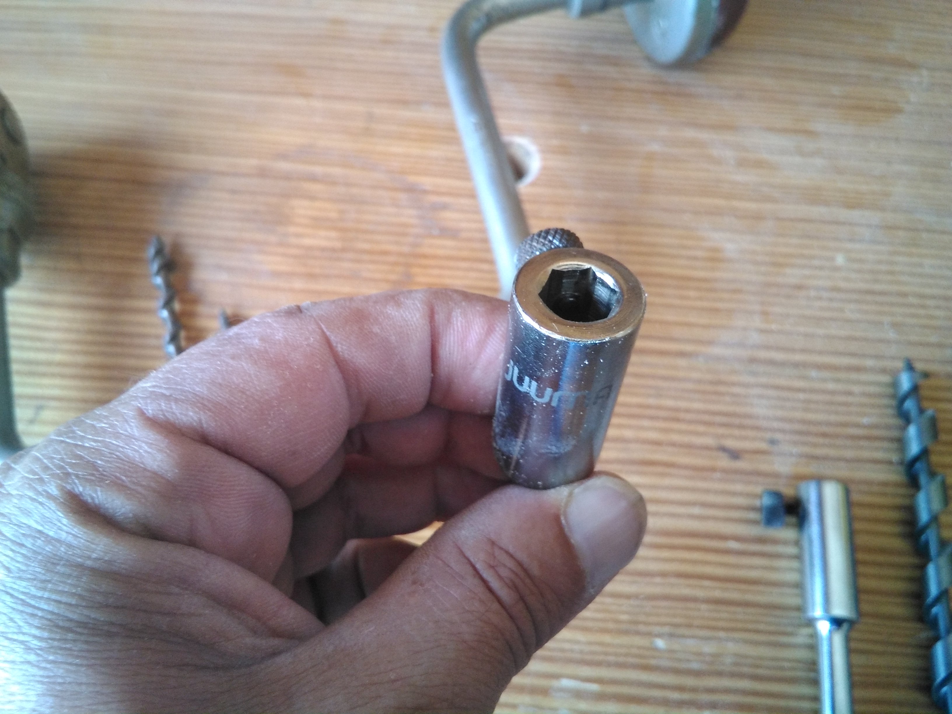

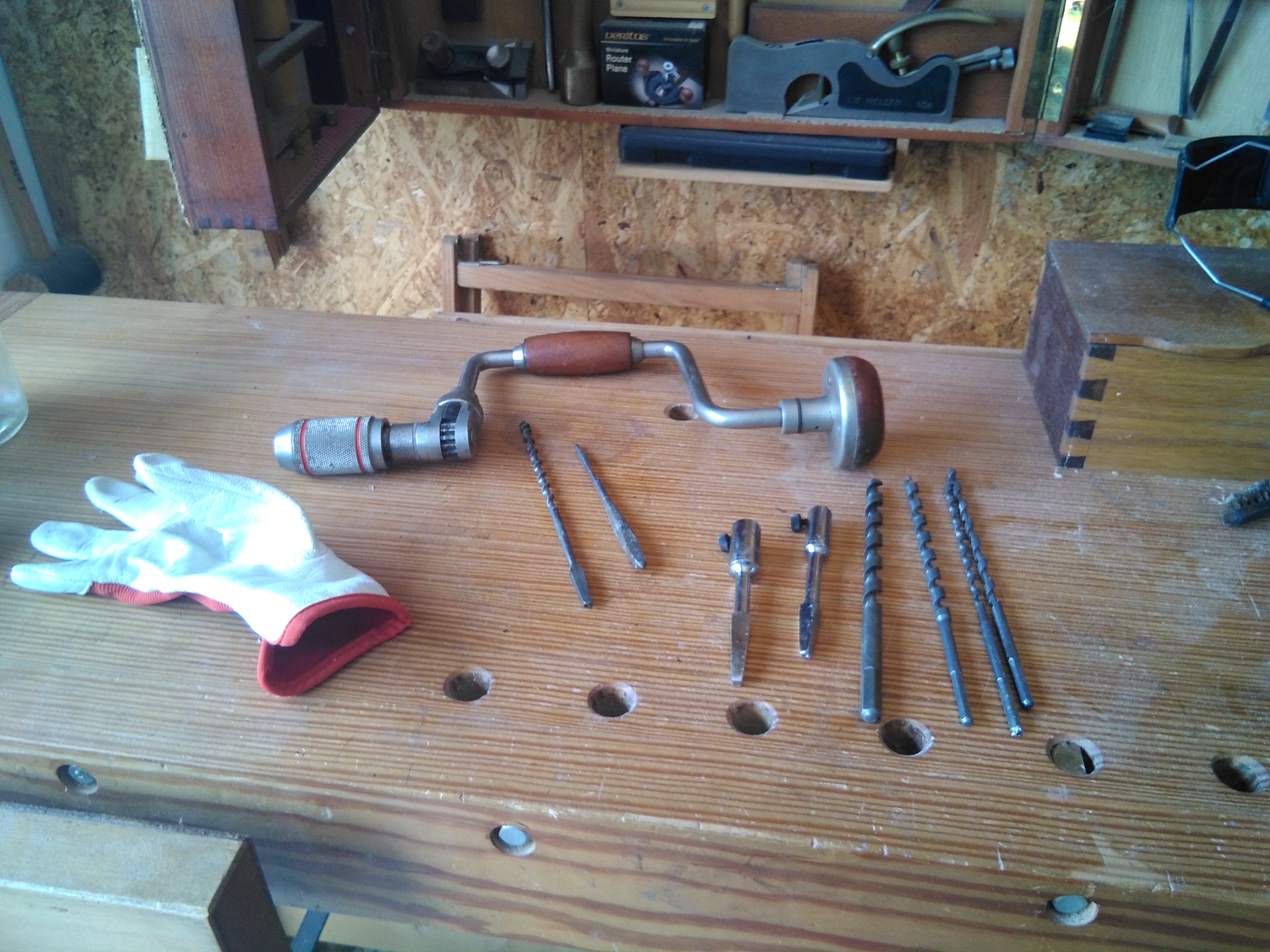

Pues como te enseñé el mío, te doy mi inopinada opinión.
El mío es de cuatro garras, para mandril troncocónico cuadrado. De las hexagonales lógicamente olvídate. Diría que con las brocas cilíndricas tampoco va tan bien, aunque no estoy seguro. Ahora ando fuera unos días, cuando vuelva a casa puedo confirmarlo.
Las brocas que me venían con el berbiquí, mano de santo, pero tampoco es que yo tenga mucha experiencia o técnica usándolo ni con qué comparar. Si tienes brocas hexagonales o cilíndricas en condiciones, yo iría a por alguna solución que permitiese usarlas.
De los nombres de Stanley ni idea.

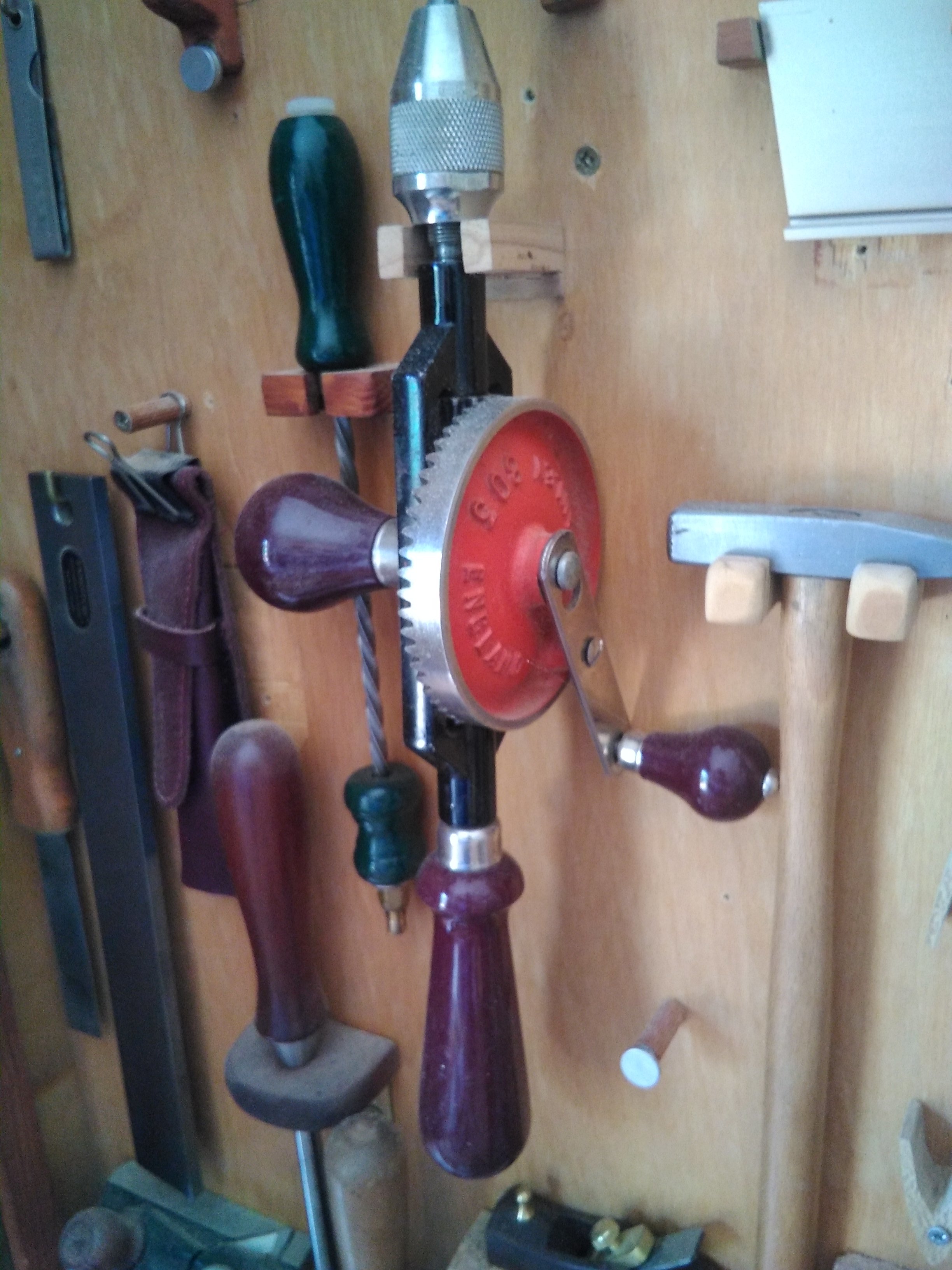

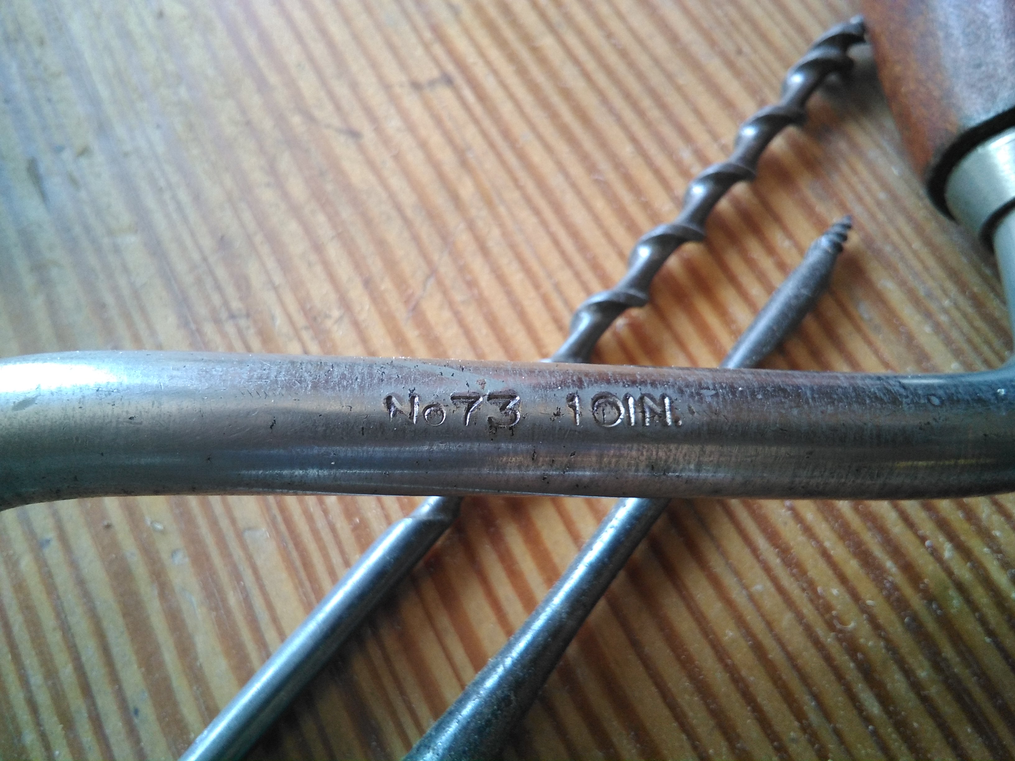

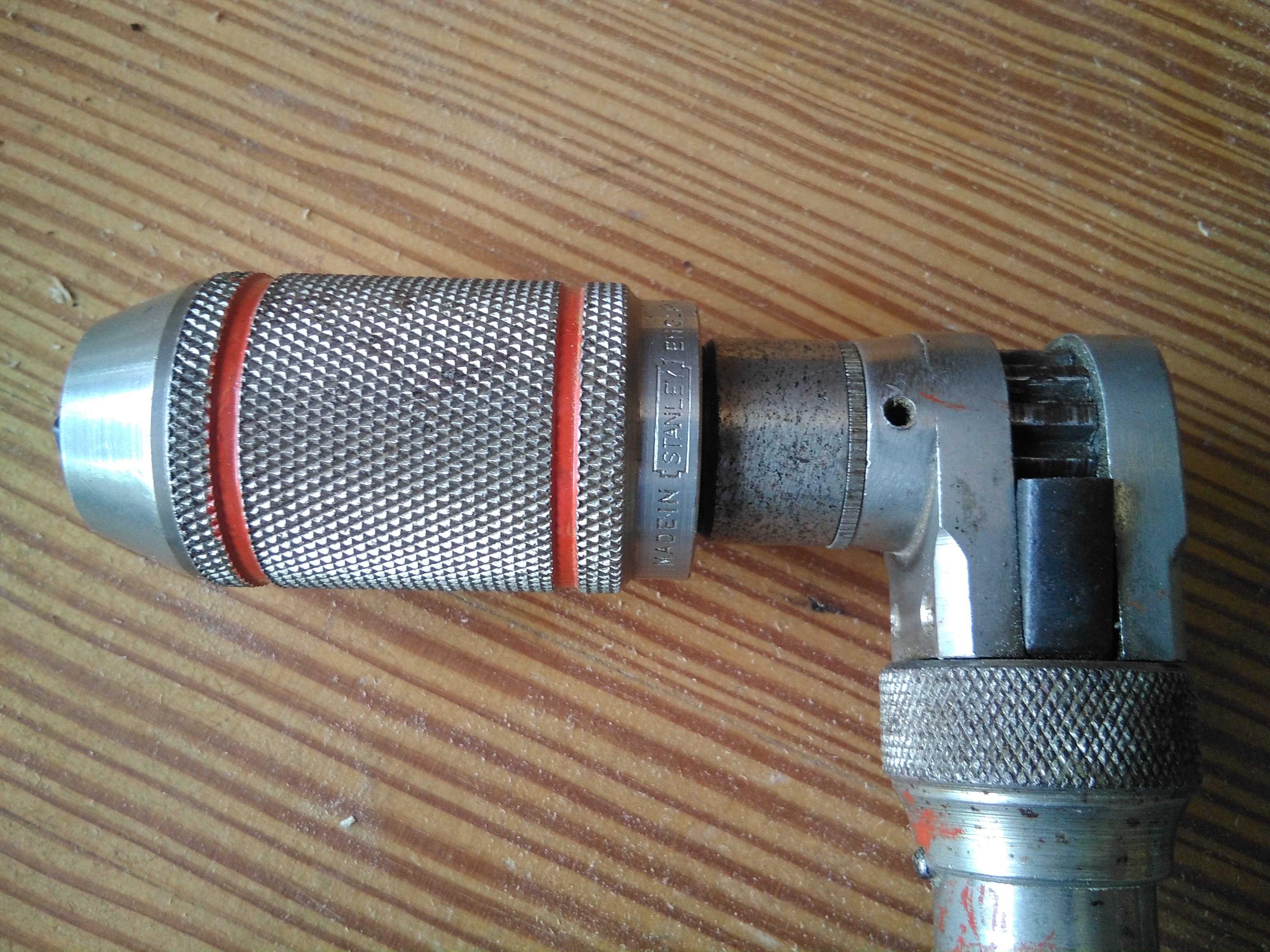

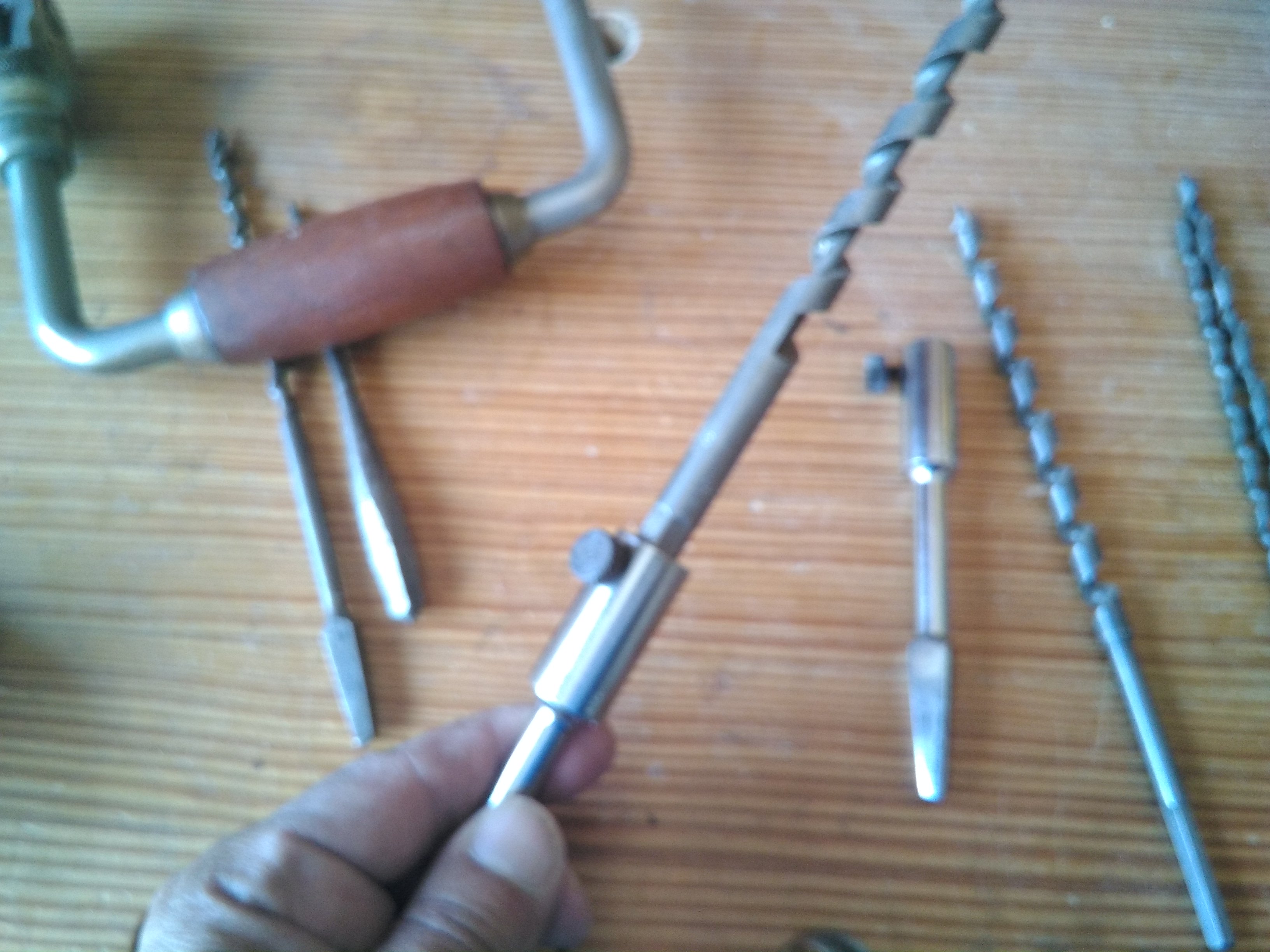

Yo tengo este. Stanley n 73 de 10 pulgadas. Estoy muy contento con el, lo compré en eBay por unos 30€ no recuerdo bien. Para usar brocas hexagonales compré un par de adaptadores en Finetools la tienda alemana.

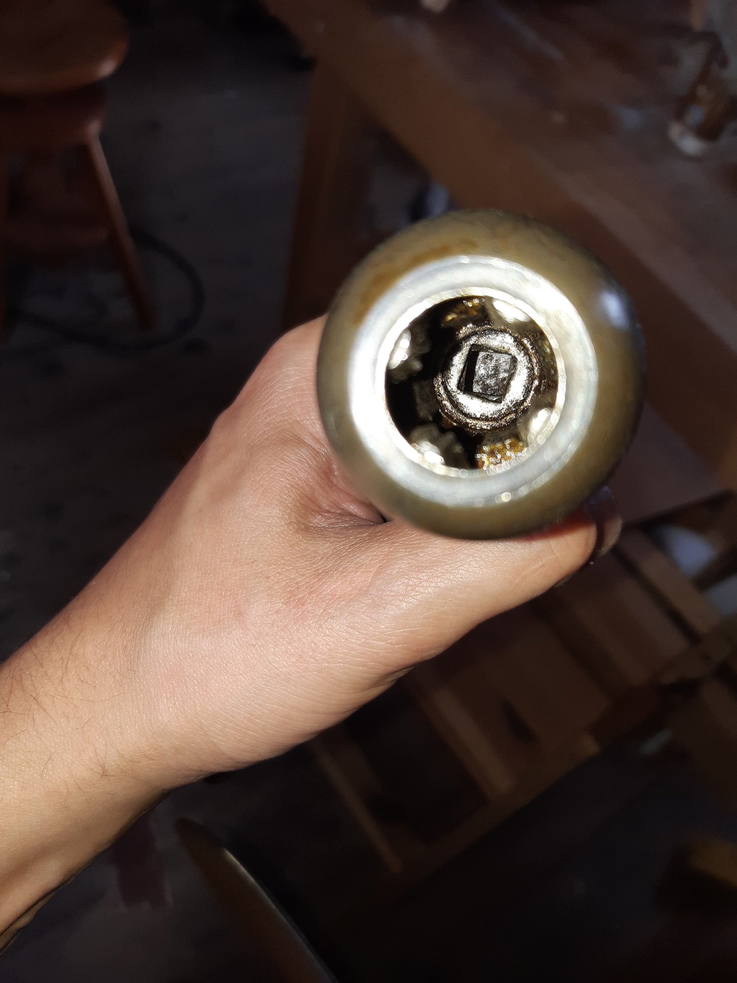

Gracias Carlos. Veo que el 73 lleva dos pinzas en el mandril

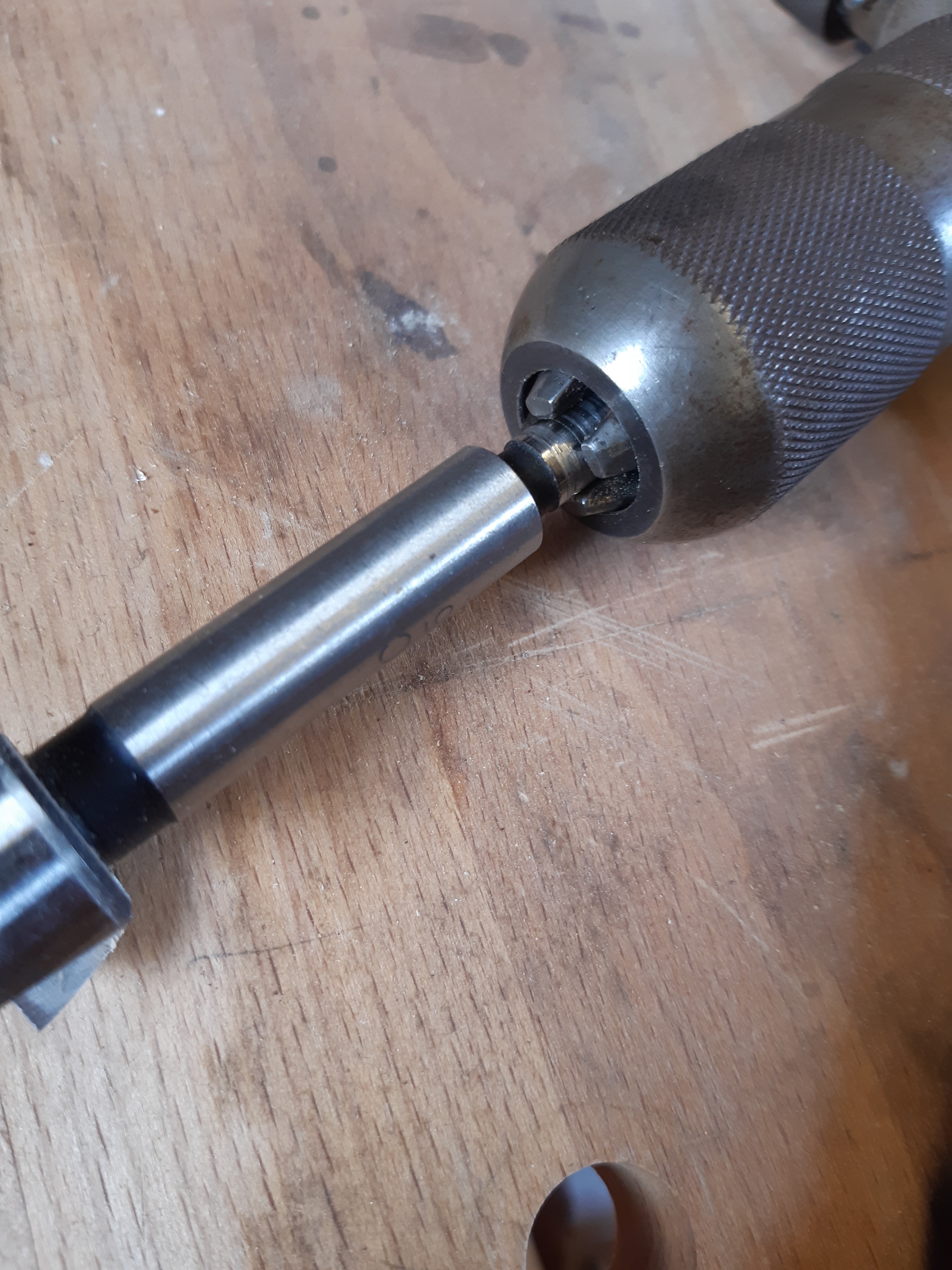

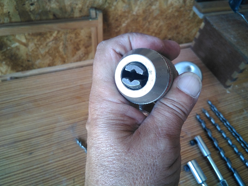

Me retracto. Las cilíndricas bien también:
… aunque el mandril está pensad para las cuadradas, véase el fondo.
Hexagonales, como te dicen, mejor un adaptador.
