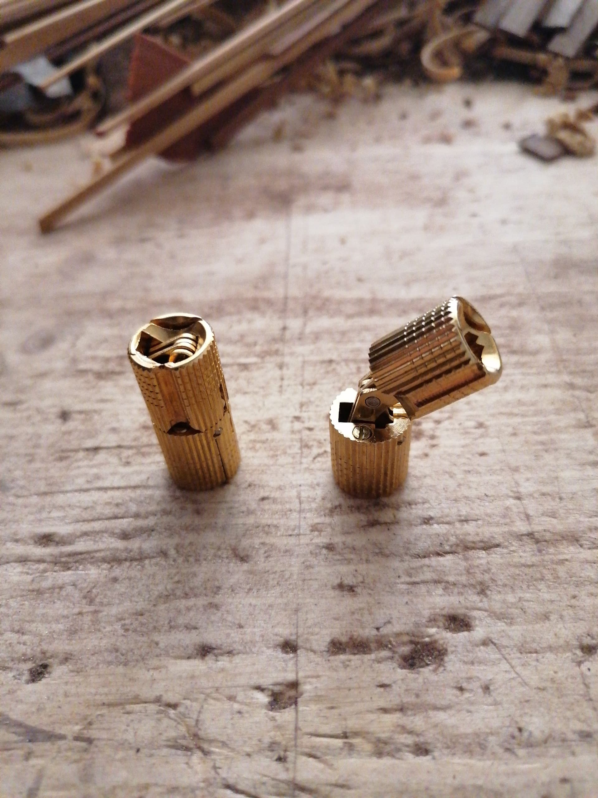

Son de 12 mm. Para una caja.
¿Alguna técnica, truco para ponerlas? Distancia del borde especialmente.

Estas bisagras tienes su aquel, todo depende si quieres que abran del todo o 90º.
A ver si este video te saca de dudas.
En Youtube mostraban q son tremendamente difíciles de colocar. Creo q había q hacer un bisel o algo así a uno d los bordes. Algunas vienen con unos tornillos para regular varias cosas. Si encuentro el video lo paso.

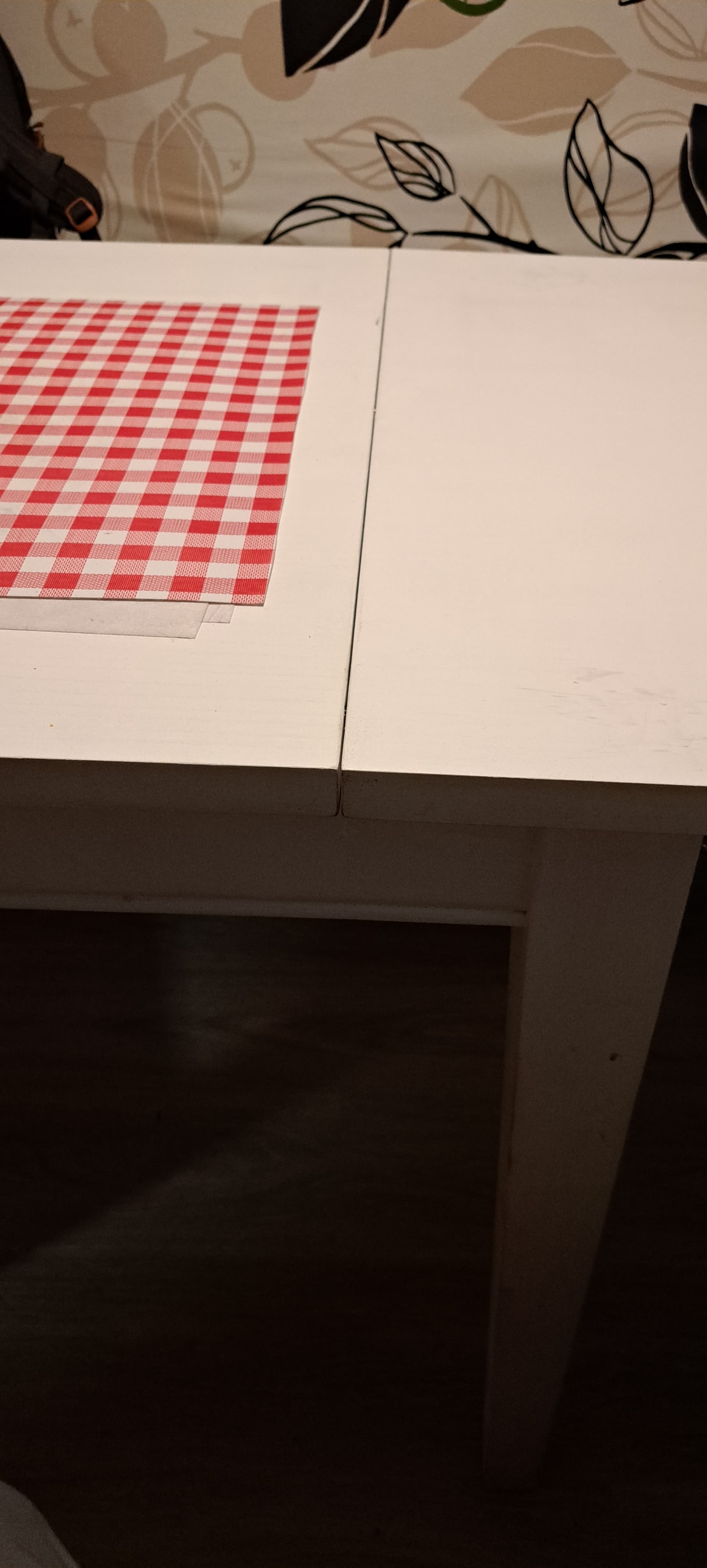

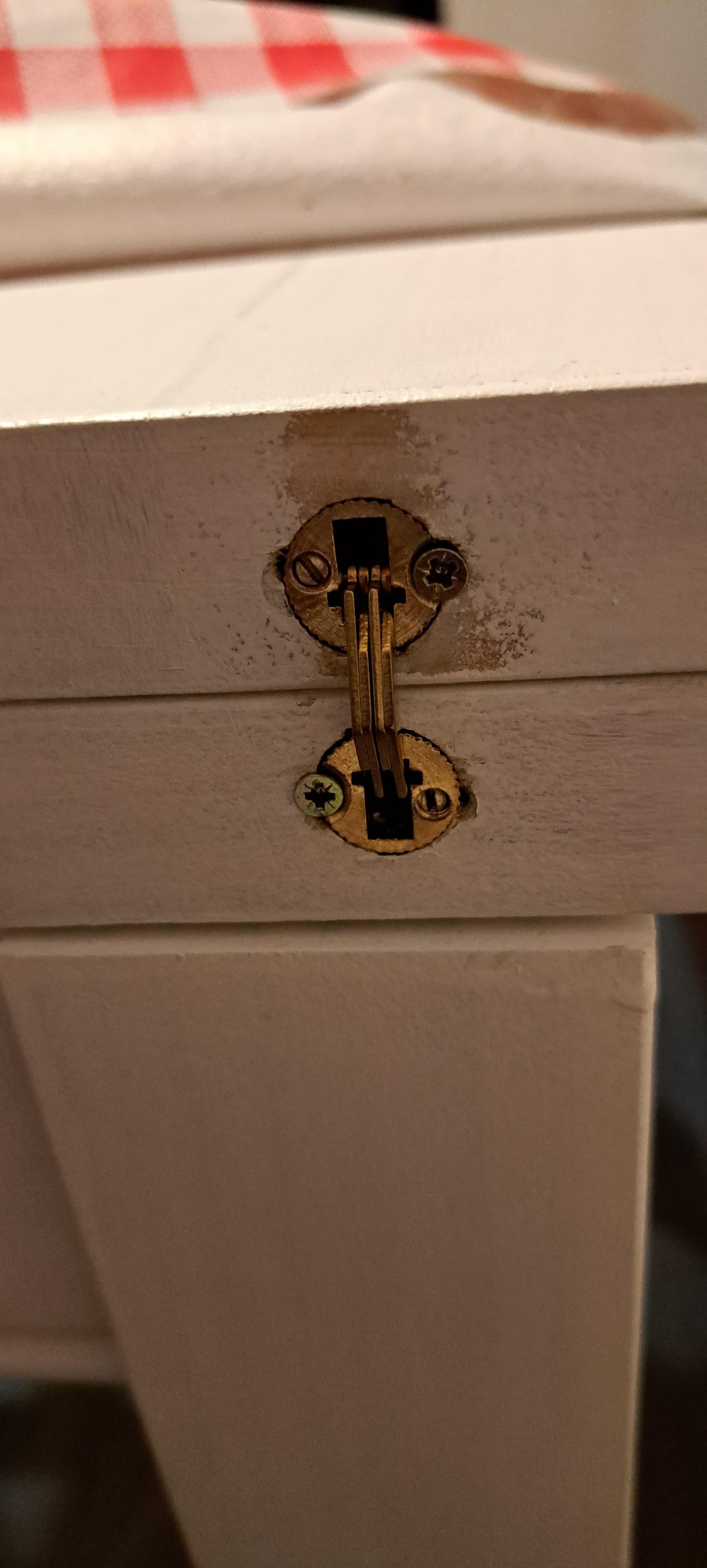

yo las use para mi mesa de la cocina. yo las puse que al estar la mesa cerrada se quedasen totalmente plegadas .
y estiradas totalmente para cuando se abre la mesa y se duplica.
Yo para calcular la distancia lo que hice fue ponerla como en la primera foto y calcular los ejes de manera que cuendo este en esa posicion los tableros esten totalmente unl encima del otro y la bisagra lo mas al eje posible de cada uno…repartiendolos por igual ya que no coincidian el el eje exacto.

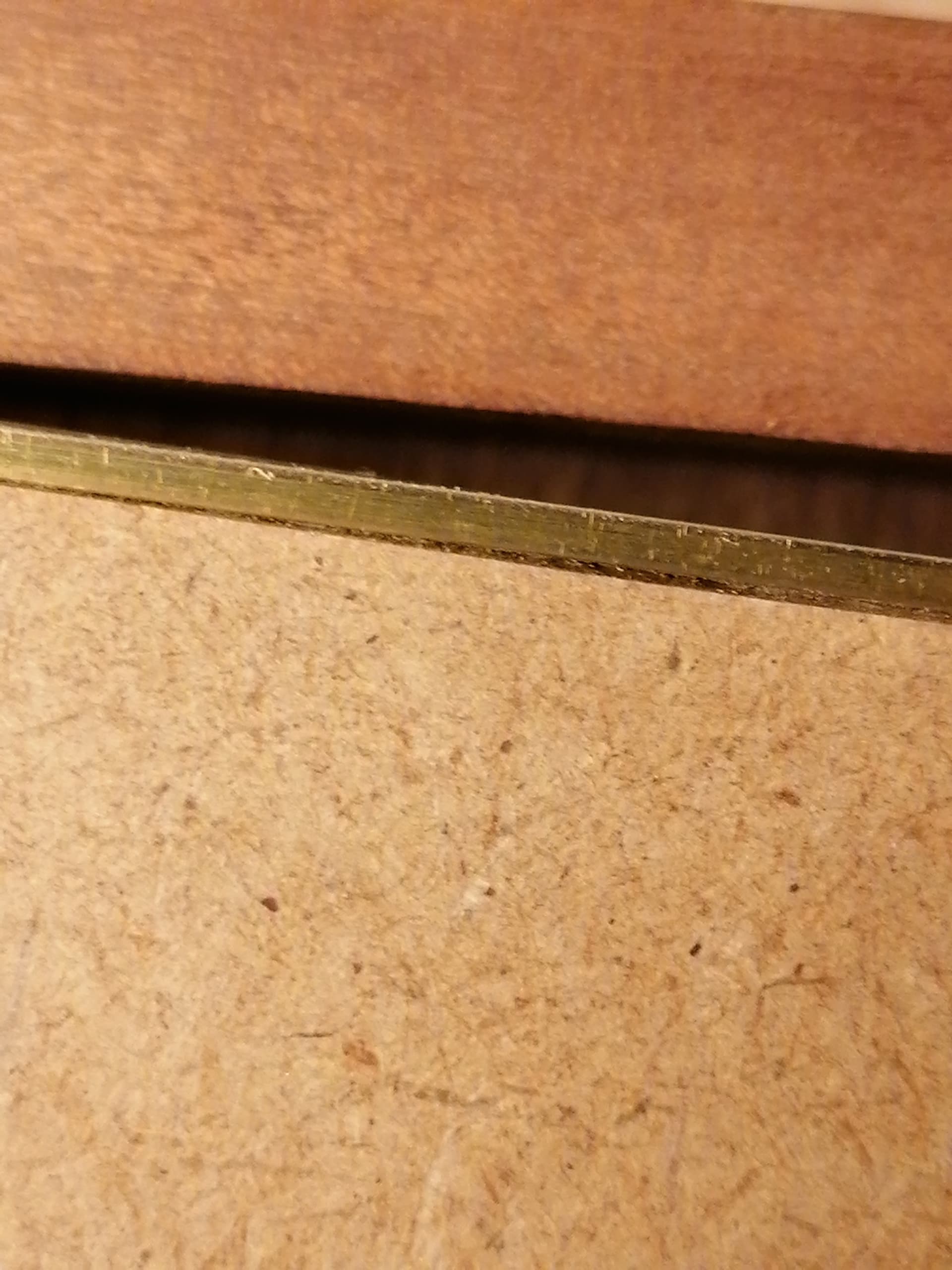

El problema es que la caja es pequeña, 17 cm, y en el borde superior lleva como remate unos filetes de ébano. Las de tambor doble que me indicas lo cortarían.
Y además en el borde inferior de la tapa un cuadradillo de 2 mm de latón (este me impide poner las bisagras tradicionales)
No estaba diseñada para bisagras.
La tapa llevaba un perfil para encajar en el interior de la caja, por eso aumenté sólo esa parte con DM (lo odio).

En esos 12 mm de más está un filete de ébano. Lo pilla de lleno. Si para evitarlo desplazo las bisagras hacia el centro de esos 17 mm quedan muy juntas.
Por ello sólo cabrían las de barril, en la esquina.

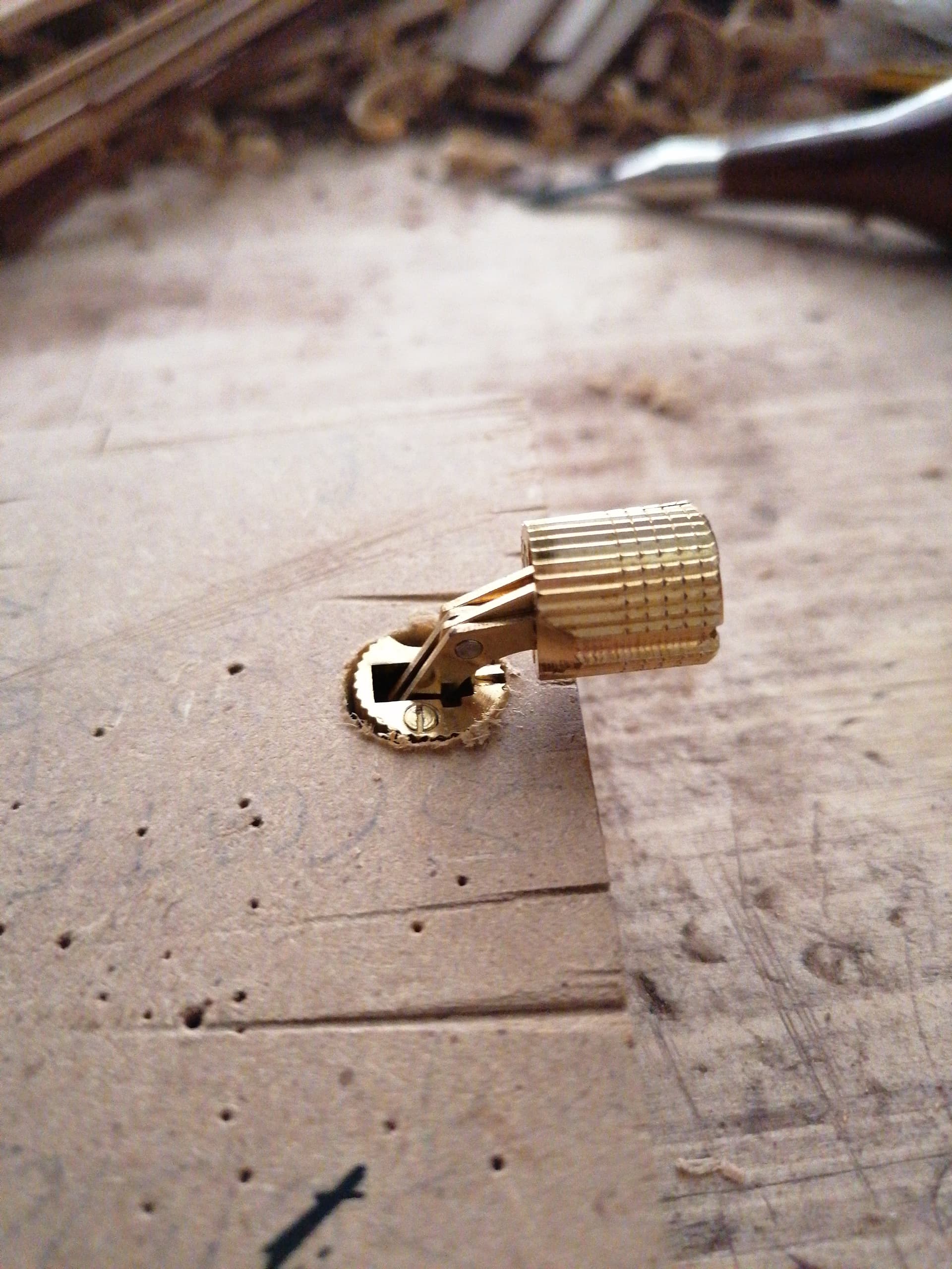

Peeerooo… acabo de enviarle unas fotos de un montaje provisional de cómo quedaría (con un tornillo bien refeo) y le he dicho que eso no lo hago. Que yo tengo un prestigio mundial. Que es una horterada profunda y no se corresponde con el estilo de la caja.

Ah, vale, ahora lo entiendo. Entonces, ¿tienes que hacer la tapa de nuevo o habías encajado el MDF sin encolar?

Me sirve la tapa, le forro ese interior de DM con chapa. El grosor que tiene ahora me gusta más.
