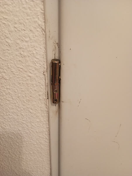

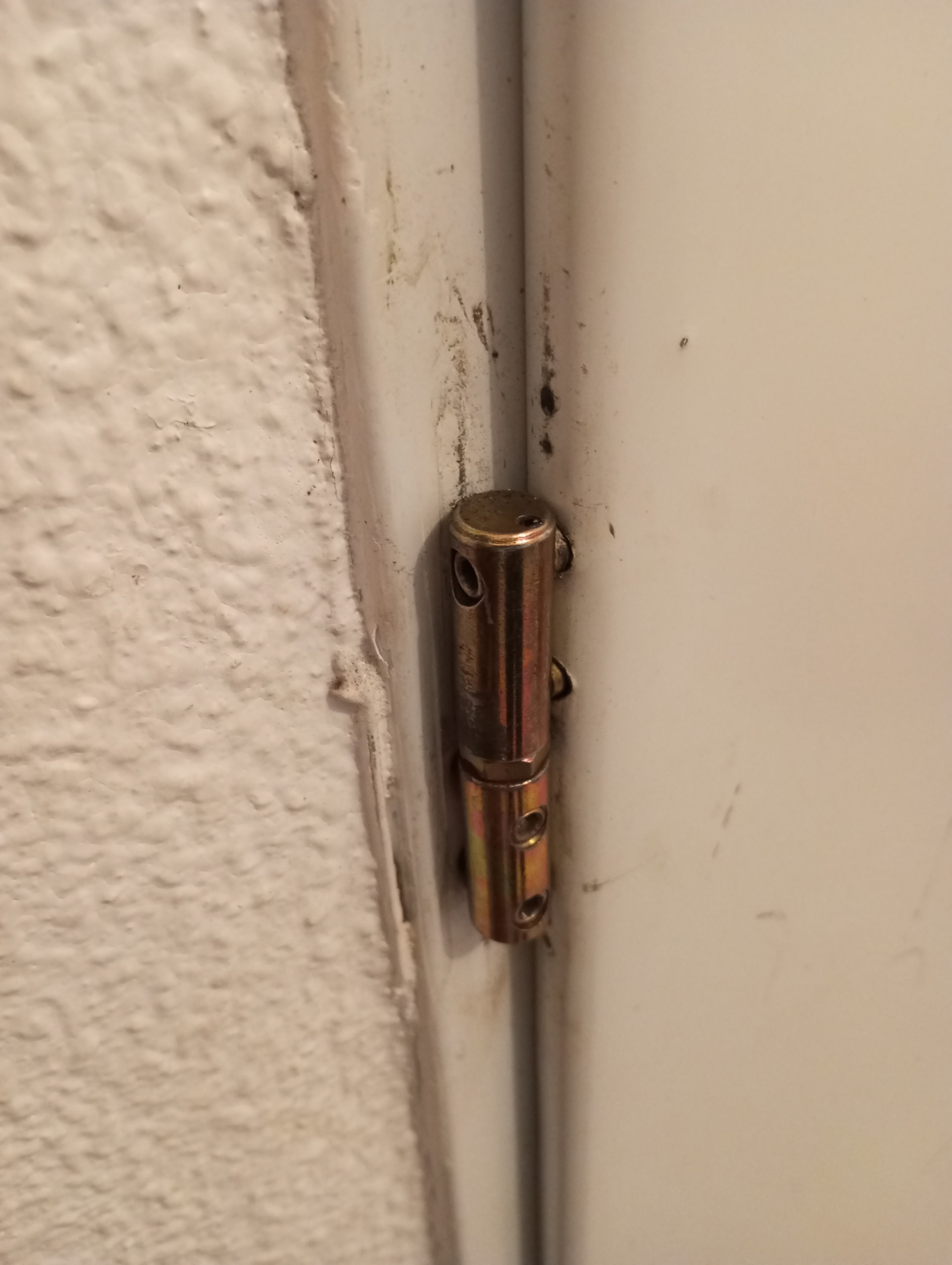

Buenas , necesito ayuda para desmontar estas bisagras de la puerta y poner unas nuevas , no sé cómo desmontar las además decir que tiene los tornillos gastados y la llave Allen ni aprietan ni aflojan.
Radial…
Tienes brocas estractoras para estos menesteres!
buenas tardes,cojes un vaso con llave torx un poco mayor que la cabeza allen golpeala y la inclusta en la cabeza allen y ya con la carraca lo puedes sacar, suerte
Hay que desatornillar los,tornillos, o cortar.

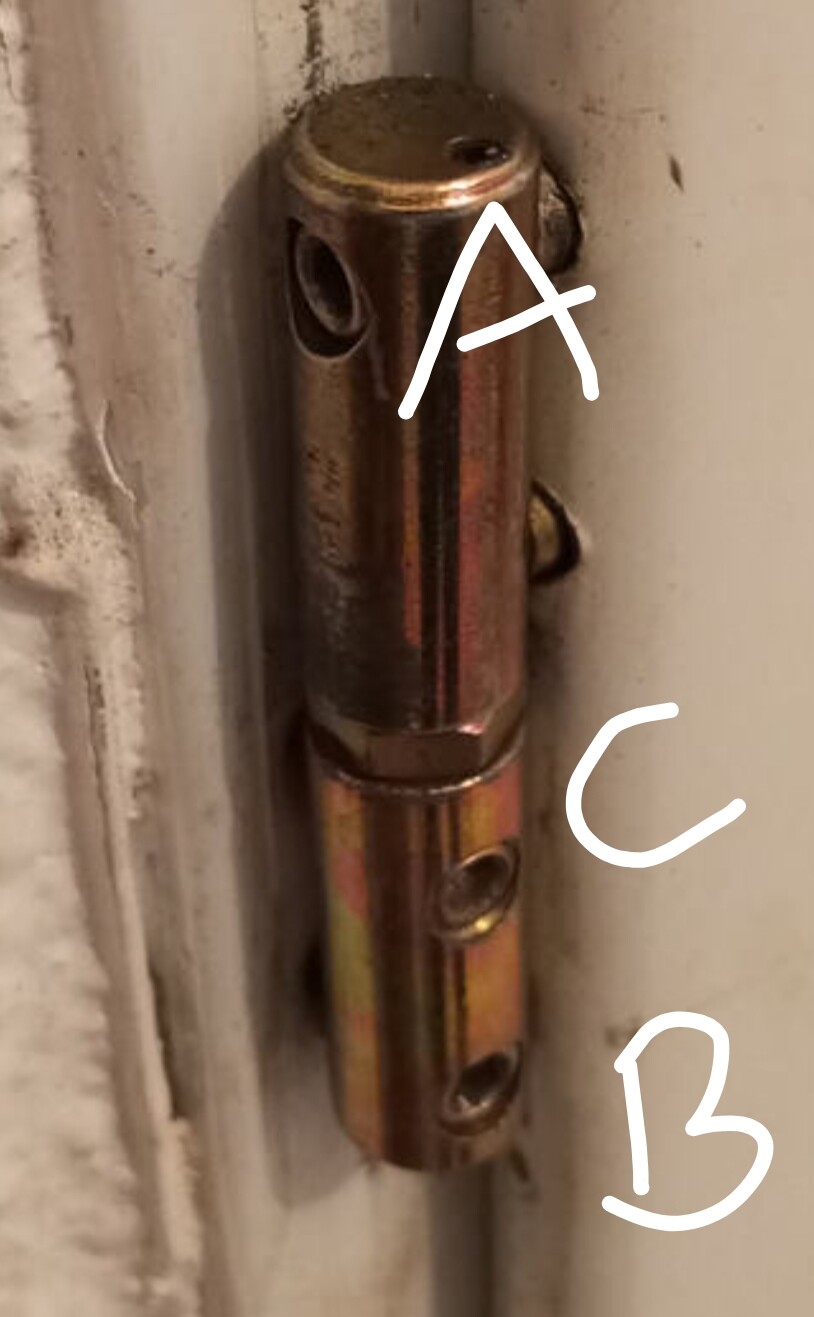

Rsto son anubss 3D de AGB
los tornillos A y B son los que la fijan a la puerta y al marco , si los desenroscas tiene que salir el tornillo C es para regular la altura pero como le han puesto una tuerca a modo de arandela para subir la puerta si lo giras no verás que haga nada .
Buenas , pero desenroscando los tornillos A y C no saldría l bisagra porque lleva un eje central , más bien creo que abra que subir la puerta haciendo palanca , el tornillo c solo es una tuerquesita a modo de evitar que el central se mueva o algo así , yo lo desenroscó y me quedo con el fuera .
Abres la puerta la levantas y la sacas para desmontar las anubas , con la puerta montada no puedes sacarlas.
Vale gracias a todos
