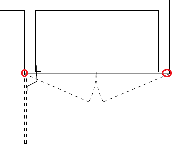

estoy dándole vueltas a un armario de doble puerta entre dos cantos de tabique de 10cm. Me gustaría que los cantos quedaran dentro del armario, tapados por las puertas, para no tener tapetas vistas y ver el canto únicamente cuando se abra el armario.
Entiendo que por concepto sería una bisagra de cazoleta recta, pero tendría que tener un gran desplazamiento hacia afuera + el movimiento abatible para salvar los 10cm del tabique. Os adjunto una imagen. Lo ideal también sería que quedaran ocultas. ¿Sabéis de alguna bisagra que me pueda servir?

Y una bisagra convencional, pero encastrada aqui?:
