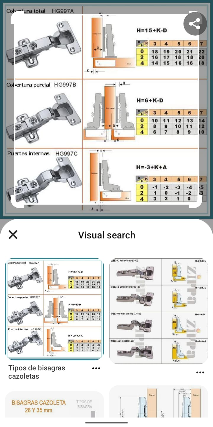

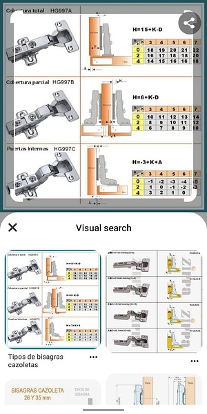

Adjunto una foto de las bisagras.

Una bisagra normal de cocina solapa por los lados y tapa el modulo normalmente de 16mm.
Con la misma bisagra hay bases para modulo de 19mm.
