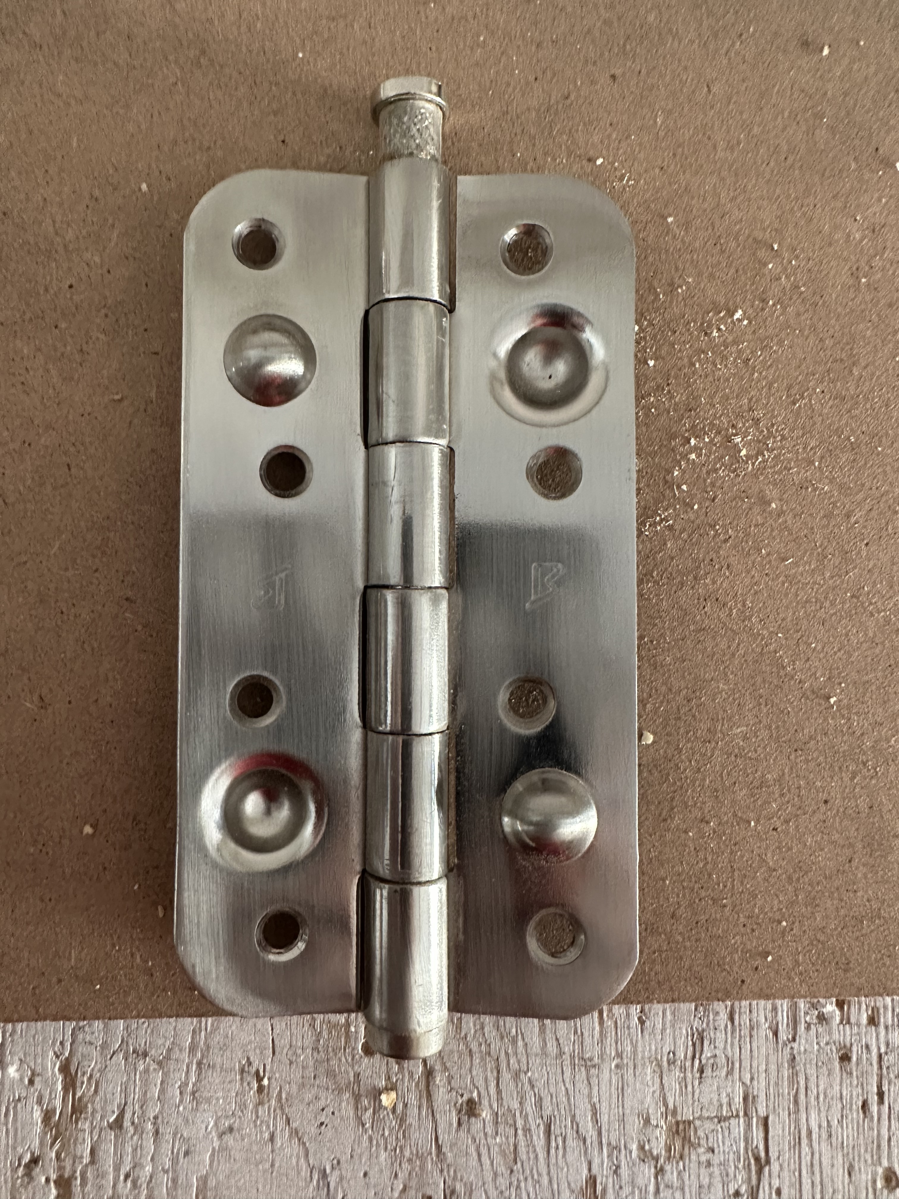

Tengo una puerta de seguridad(no se si es blindada) que se me ha descuadrado y me roza en la parte de la cerradura por abajo.

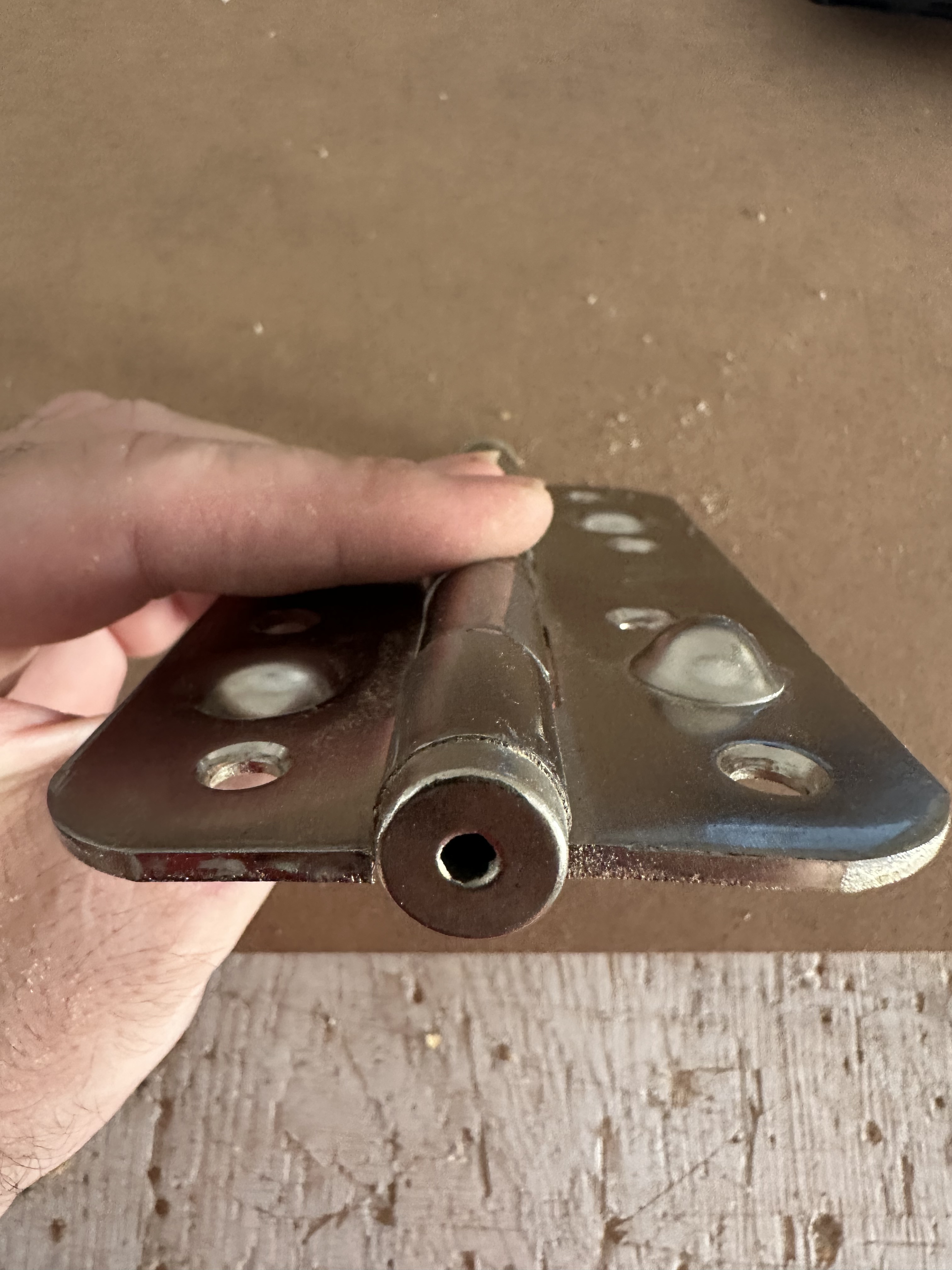

He buscado por mil sitios y parece ser que hay modelos que se puedes apretar con llave Allen y ajustarla, pero este tipo de bisagra no se como se aprieta. POr abajo tiene un orificio redondo, he metido llave Allen destornillador y no parece haber tornillo. Lo unico que parece poder sacarse, pero lo he intententado con alicates y destornillador es la parte de arriba, pero no logro hacerlo.

Hola, las bisagras de la imagen no tienen regulación, sólo un vástago que une ambas partes de la bisagra. En la parte inferior del embellecedor del vástago suele tener un boquete, por el cual se puede insertar un punzón y golpearlo hacia arriba, o bien
Golpear el embellecedor de arriba con un destornillador asta extraer el vástago.

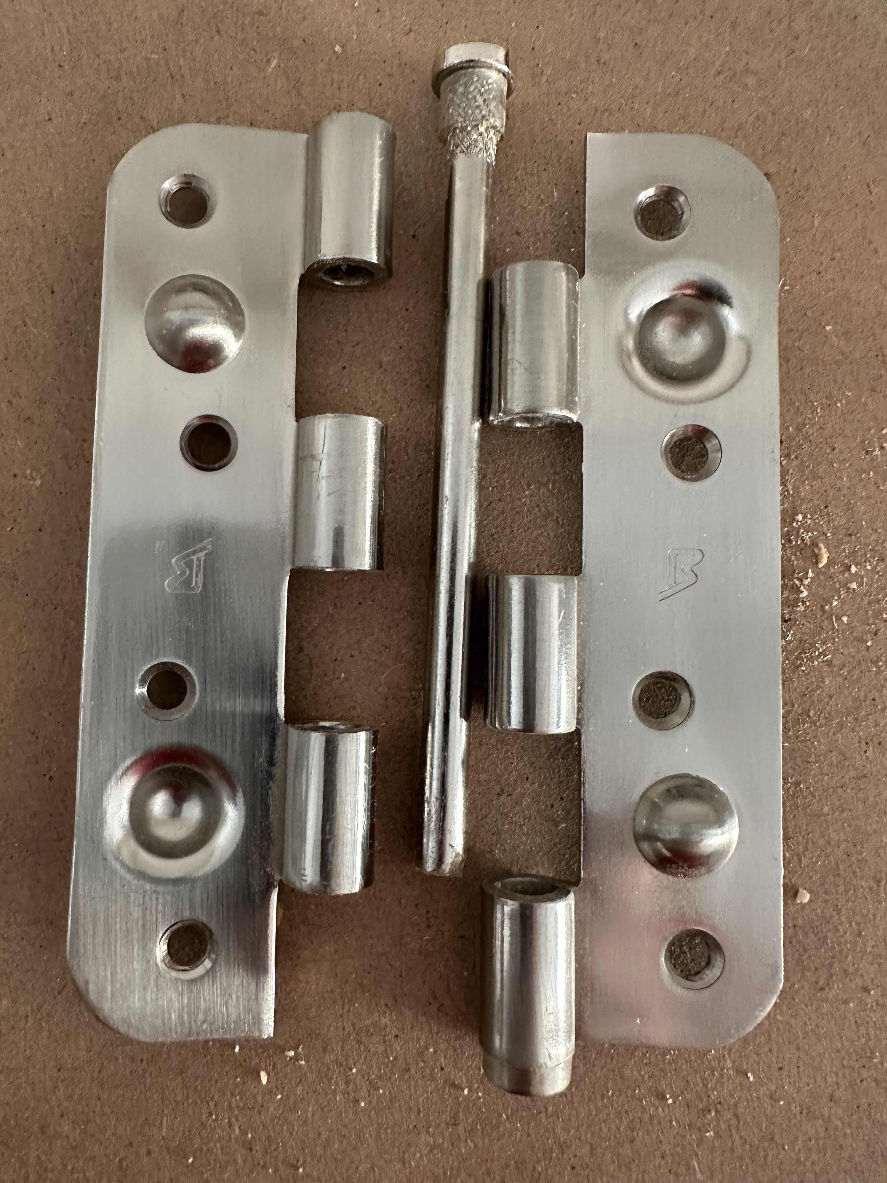

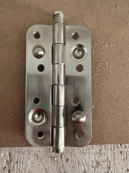

Aquí tienes unas imágenes de como es el tipo de bisagras que muestras
Hay bisagras regulables, pero como te dicen esas no.
Las que he visto regulables son ocultas.

Cómo te dicen más arriba. Mira desde dentro si hay descuadre. Con el l desgaste de las bisagras me he encontrado muchas veces, si la desmontas verás que la parte hembra, en lugar de redondo esta ovalado.
